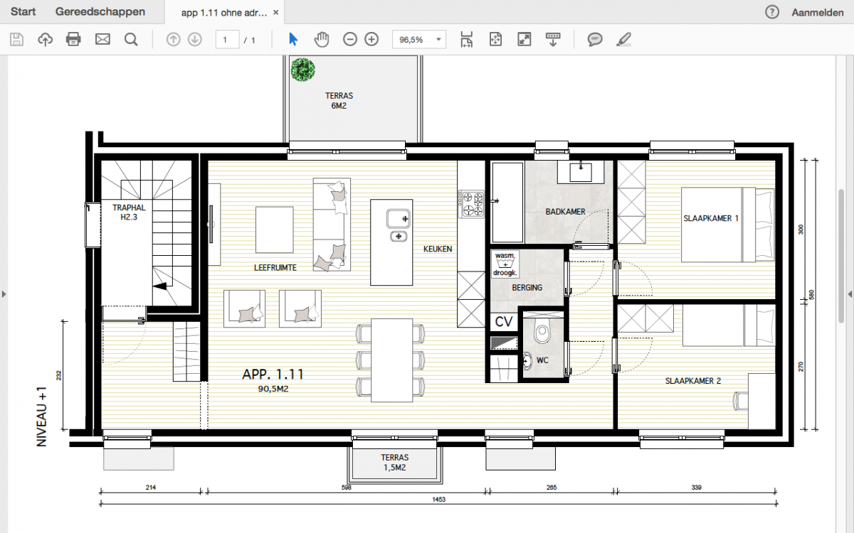

Anbei der Grundriss so wie er im Grund bleibt: Durchgang Planrechts vom grossen Raum zu den Schlafzimmern bleibt Planrechts unten. Eine Verlegung in die Mitte geht nicht wegen zu teuer und wegen dem Leitungsschacht der dann im Weg stehen würde.
Es bleibt also der Raum von 580x598 zum planen wobei die Küche planrechts die Wand von 480 maximal zur Verfügung hat + Insel. Ich will jedoch nicht die vollen 480 ausnutzen, das wird mir dann zu viel und zu massiv.
Es wird auf jeden Fall eine Spülinsel werden. Weiterhin hätte ich gerne eine hochgestellte Spülmaschine. Aber da habe ich ein Problem: ich finde keinen geeigneten Platz dafür: entweder dicht an der Spüle aber dann ist die Klappe im Weg oder in die planobere Ecke, aber dann ist sie weit weg von der Spüle.

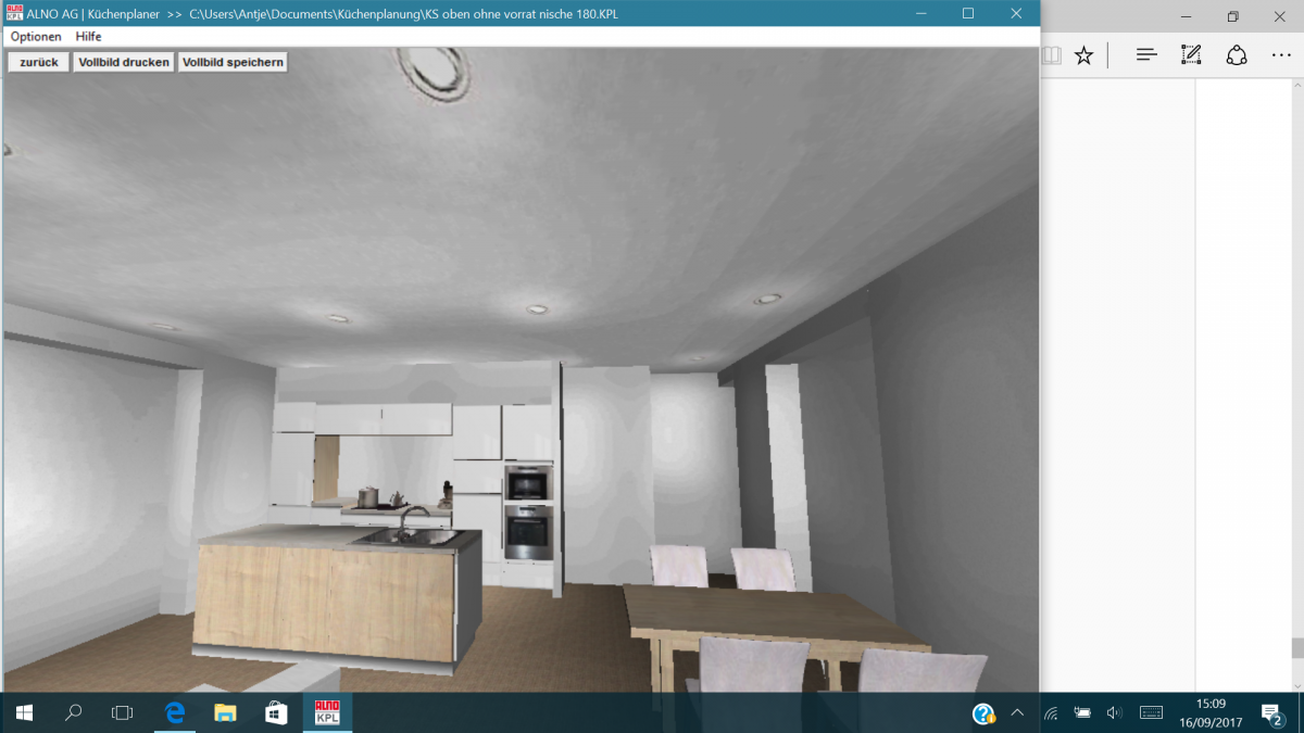

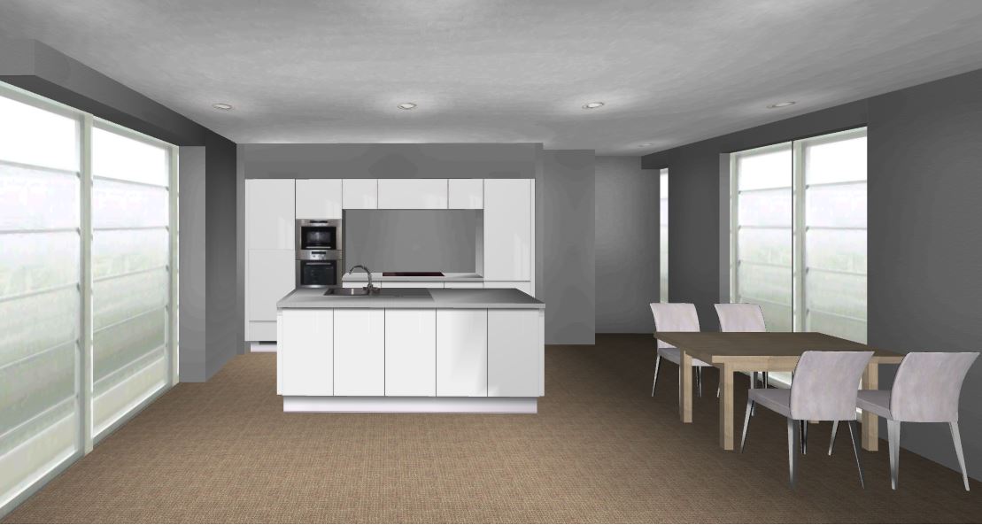

Ich füge ein Bild vom Grundriss hinzu (als pdf und als jpeg) und einen in der früheren Version erstellten Alno Plan mit einigen Änderungen. Der Plan folgt der Johaennes-Kochnische.
Wenn ich hier HS mit BO tausche mit GS dann steht die GS seitlich frei. Das scheint mir so unpraktisch wegen keinem seitlichem Spritzschutz. Wo setzte ich am besten die GS?
Eine Überlegung zur Optik: wenn die HS rechts und links verteilt stehen, sieht es doch irgendwie massiv aus. HS alle rechts und nur OS bis zur Wand am Fenster könnte etwas eleganter bzw luftiger aussehen, oder? Ich werde heute nachmittag nochmal die Anordnung verändern und zeige die neuen Versionen dann hier.
Habt ihr Tips wie ich die Optik zo zurückhalten wie möglich halten kann? Welche Anordnung ist dabei am vorteilhaftesten?

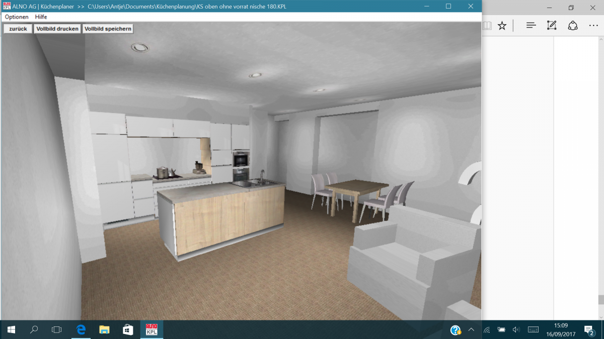

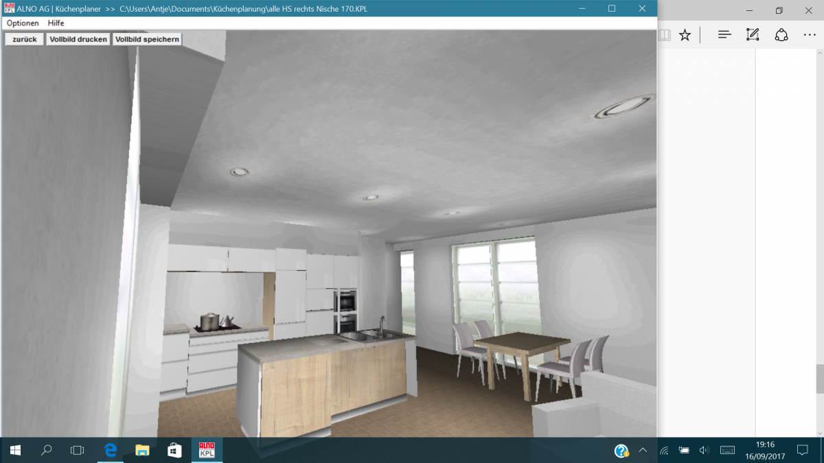

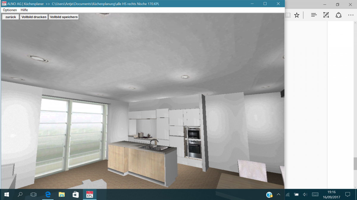

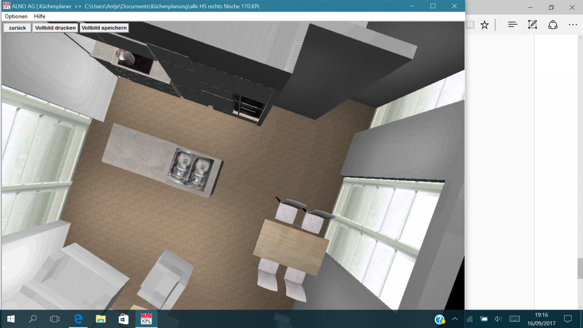

Ich habe auch nochmal eine Version gebastelt in der die HS zusammen stehen: ich kann mich nicht recht entscheiden was ich schöner finde und vor allem nicht, was geeigneter für den Raum ist.
Ausserdem verspringen die Schränke ein wenig im Alno -Bild. Man möge sich schöne gerade Kanten vorstellen :-)

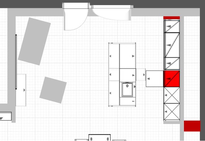

Ich frage noch einmal: kann mir jemand helfen um den besten Platz für den GSP zu finden?
Der Abstand zwischen Zeile und Insel ist 100, die Insel wird 190 oder 200 lang. Wenn der GSP offen steht, dann ist die Klappe im Weg. Ich las in einem anderen Faden dass man darauf achten sollte dass man bei geöffneter Klappe immer noch einen Durchgang hat. Das heisst das bei die GSP ausserhalb des Bereichs der gegenüberliegenden Insel stehen sollte?
Oder wäre es nicht so schlimm wenn der GSP gegenüber der Insel liegt?
Bei einem Abstand von 100cm zwischen Zeile und Insel hättest Du noch einen Durchgang von 40cm Breite. Besonders viel ist das nicht, aber man kommt schon noch durch. Die Frage ist, wie oft der Geschirrspüler bei Dir offen steht. Bei mir ist er außer beim Ein- und Ausladen grundsätzlich zu, aber ich kenne auch Leute, die während des gesamten Kochens den Spüler offen stehen haben. Bei ersterem wäre es zu verschmerzen, bei zweiterem würde auf Dauer nerven.
Bisher koche ich auch mit geschlossenem GSP, einfach weil es anders nicht möglich ist. Bei mir in der jetzigen Küche habe ich bei geöffneter Klappe einen Durchgang von 20cm was wirklich nervig ist. 40 cm würde wohl gehen. Und kochen mit geöffneter GSP muss ich mir ja gar nicht erst angewöhnen :-)
wo was steht hängt im grossen und ganzen davon ab, wo sich die Spüle befindet und wo die Hauptarbeitsfläche ist. Denn das wirkt sich wieder auf die Kochfeldposition aus und den GSP.

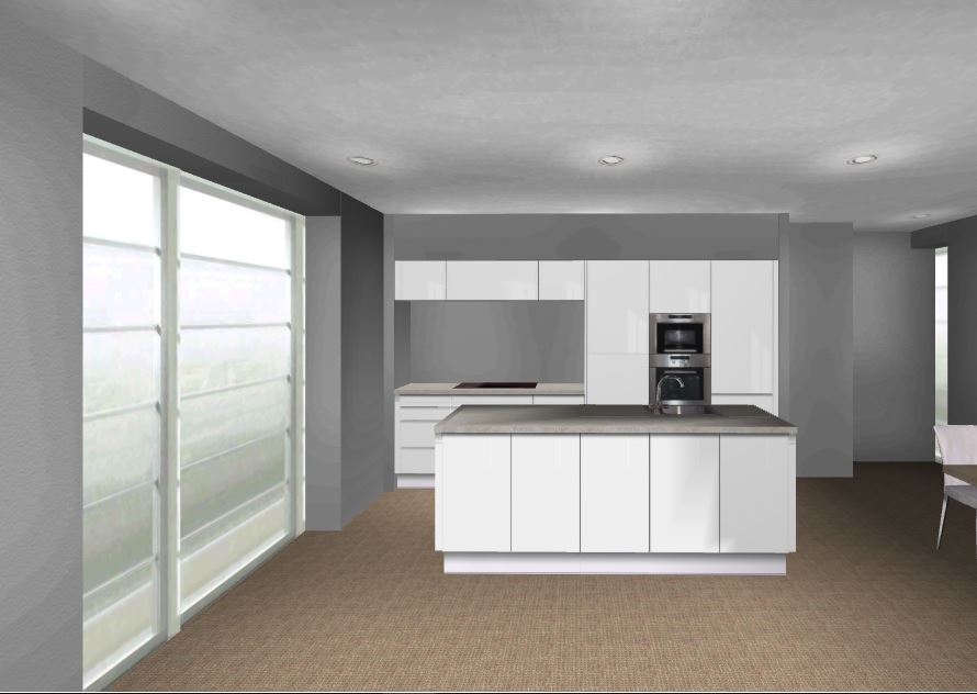

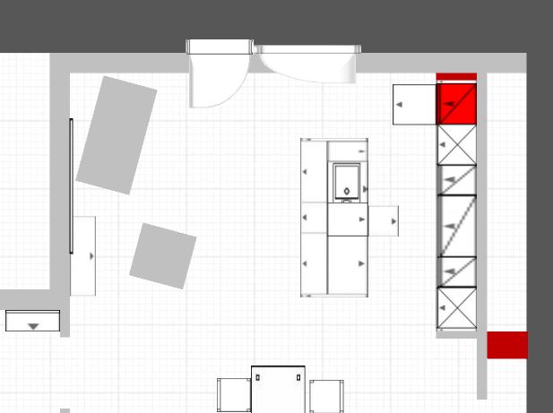

Ich habe deinen Plan zurechtgerückt und die Wandzile 20cm verlängert, damit im Kochbereich 180cm Platz sind.
Im Gundriss siehst du die GSP Tür, gegenüber den ausgezogenen MUPL . Ich finde, dass bei diesem layout sich zuviel in einer Ecke abspielt.
Die Insel ist 225cm plus Blenden lang, 100cm tief.
  • alle HS rechts Nische 170.KPL
  • alle HS rechts Nische 170.POS
der GSP ist besser planoben untergebracht. Auch gefällt es mir optisch besser.

Danke, Evelien! Eine ähnliche Idee habe ich schon mal verworfen. Da hatte ich den GSP alleine planoben und BO und KS unten. Bei deiner Idee muss die Spüle auf der Insel auch nach oben wandern. Dann steht sie gefühlt im Wohnzimmer, denn die planobere linke Ecke wird das Wohnzimmer mit Couch und Leseecke. Rational hat das gar keinen Grund aber es fühlt sich so an als wäre diese planobere Seite der Insel "die Schönere".
Nur GSP ohne Spüle nach planoben umzuziehen ist irgendwie auch Mist, dann wäre mir die Spüle zu weit weg vom GSP.
Ich lasse deine Idee noch ein wenig sacken, eventuell kann ich mich "mit der Spüle im Wohnzimmer" ja noch mehr vertraut machen.
