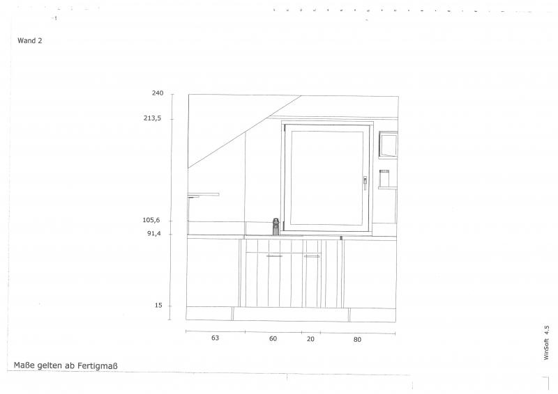

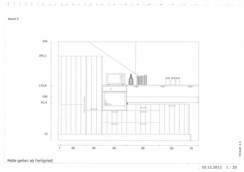

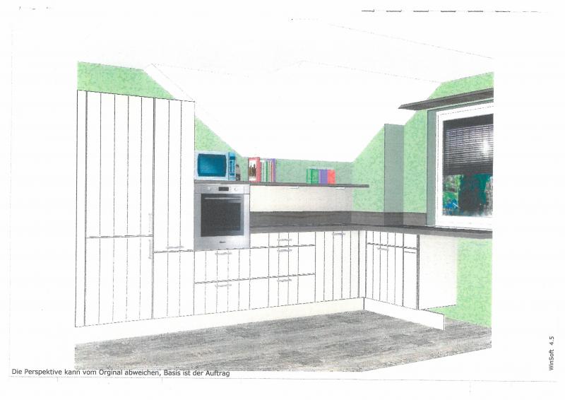

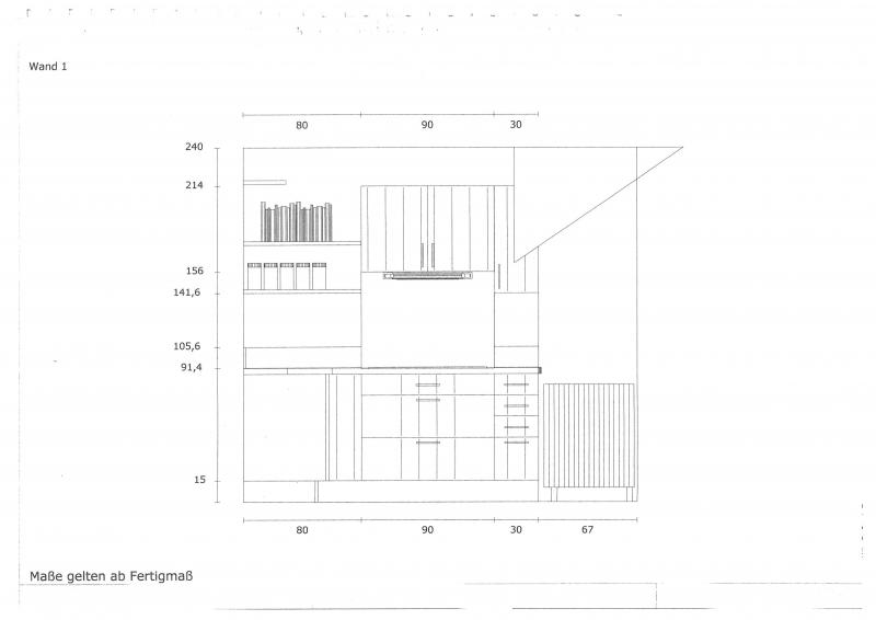

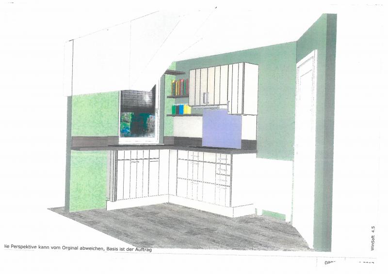

Hallo Zusammen,
ich bin seit 4 Wochen auf der Suche nach einer passenden Küche. Jetzt rennt mir langsam die Zeit davon, da ich zum 31.01. umziehen muss. Anscheinend hat nur Burger so kurze Lieferfristen - aktuell KW3-4, wenn ich jetzt endlich bestelle). Mittlerweile nenne ich es mein Küchentrauma.
Zum Glück bin ich jetzt auf dieses Forum gestoßen :-)
Jetzt habe ich ein Angebot für eine Burger Küche. Da ich gegoogled hab, dass diese eher im unteren Preissegment einzuordnen ist, bin ich mit dem Preis nicht so zufrieden - 7300€ mit unterschiedlichen Gerätemarken (leider nicht meine Lieblingsmarke Siemens).
Möbelpreis ohne Geräte 4000€
Ein ähnliches Angebot mit einer Nolte Küche liegt bei 7600€ gesamt ohne großen Apotheker und ohne Beleuchtung, aber mit Siemens-Geräten)
Der "Burger"-Küchenstudiochef versicherte mir, dass Burger mit Nolte und & Co im entsprechendem Segment (Folienfronten) vergleichbar wäre und das constructa Geräte den deutschen Marken in nichts nachsteht. Hmm???
Ansonsten hat er gute Empfehlungen im Ort und hat mir auch Layout und Stückliste ohne Probleme zum Vergleichen mitgegeben.
Ich möchte auf meinen Apothekerschrank und das Karrussel ungern verzichten - außer es gäbe eine sehr gute Alternative.
Die Küche hat eine sehr ungünstige Schräge - siehe Bilder.
Zusatzinfo: ich ziehe aus einer 16m² Küche in diese mit rund 7 (und aus einem Haus mit 136m² in meine neue DG-Wohnung mit 73m² // 3.OG ohne Aufzug // Dachspitz mit Auszugleiter ist vorhanden)
Es wäre ganz prima, wenn ihr mir zum Layout, Küchenhersteller, Geräte, Preis usw. eure Ideen mitteilen könntet.
Mein Wunschpreis (inklusive Geräte) liegt bei ca. 6000€ (könnte ich das vlt. mit einem Schreiner verwirklichen?)
Vielen herzlichen Dank für eure Unterstützung!!!

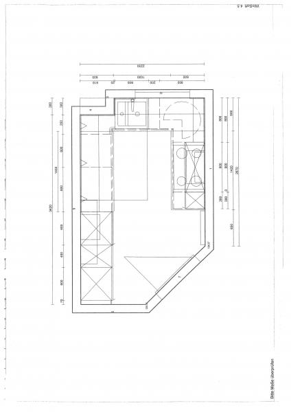

Leider kann ich die Masse bei den eingestellten Plänen nicht entziffern... bitte stelle sie zusätzlich als *.pdf ein.
Diese Längsstreifen gibt es nur in billig=Folie oder teuer = Lack. Ueberlege Dir, ob Du das Geld hast, Dir in 7 - 10 Jahren einen neue Küche leisten zu können, weil Du Dich jetzt für Folie entscheidest! Ich würde an Deiner Stelle dann doch lieber einen Melamin oder Schichtstoff-Front wählen - das ist robust und langlebig. Wenn die Küche eh eine geschlossene ist, sollte die Optik ja nun auch nicht das wichtigste Kriterion sein.

Ich finde auch, man sollte nochmal komplett neu planen. Du hast da noch mehr "Fehler" drin, bzw. Dinge von denen wir abraten:
- Folienfront
- Rondell, noch dazu als 80er! Das ist sehr ungünstig und die Öffnung zum Reingreigen unkomfortabel klein.
- zu niedrige Arbeitshöhe. 88cm sind für eure Größe zu niedrig. Ich habe mit 165cm etwa 93cm und viele Andere hier auch. Das müsste für Euch daher auch passen, zumal die Brüstungshöhe am Fenster die 92cm auch hergeben würde.
- Apotheker
Wo steht der GSP? Links ums Eck neben der Spüle? Dann blockiert man sich damit den Müllauszug unter der Spüle.

Vorschlag:
Ich würde mal gucken, ob es auch ein Kompakt-Backofen ggf. mit integrierter Mikrowelle tut. Ein Gerät weniger, das rumsteht und ein Schubkasten mehr.
Hab mal mit IKEA 'Stat' zusammengestellt (von planunten links ausgehend):
- Blende, 40er Hochschrank mit 5 Innenauszügen + 1 Drahtkorb
- 60er Kühl-Gefrier-Kombi Schrank
- 60er Schrank, 125cm Korpus (= ca. 131cm hoch + AP) mit unten 1 Schubkasten + 2 Auszüge, darüber der Kompaktofen. Ginge dann auch mit normalem Ofen und halt nur 2 Auszügen drunter.
- 80er Auszugschrank
- Tote Ecke/Schacht mit 8cm breiter Blende zur Spüle hin, damit man auch mit der Spüleweiter weg vom Schacht kommt.
- 60er Spülenschrank mit 1 Innenauszug
- 30er Schrank mit Innenauszügen
- Tote Ecke
- 80er Auszüge mit Kochfeld, 40er Auszüge
Da drin sind Metrik Griffe, Auszugdämpfer, Deckseiten und Beine. Was fehlt sind die Arbeitsplatte, Sockel und die Eck-Blenden. Das Ganze käme in 'Stat' bis jetzt auf 2009,- Euro.

Der GSP ist übereck zur Spüle geplant :rolleyes: - das ist absolut unpraktisch!
Bei der Raumbreite von 223cm empfehle ich klar einen 2-Zeiler.
7 Blende
60 Schrank mit Innenasuzügen (3x soviel Stauraum wie im Apo)
60 Kühli
60 BO
60 GSP
60 Spüle
30 Bleche/Brettchen oder Müll u. APL & Putzzubehör
5 Blende
Auch die Kochseite würde ich entsprechend umgestalten:
5cm Blende
80cm Auszüge
80 / 90cm Kochfeld-U-Schrank
30 / 40cm Gewürze etc.
schräg geschnittene Arbeitsplatte über dem Heizkörper - darunter Platz für Handtücher
Wenn Du die Kochseite in Uebertiefe wählst bekommst Du nochmal gut 1/3 mehr Stauraum.

Zweizeiler dachte ich erst auch, aber wegen dem Schacht gewinnt man in der linken Ecke keinen Stauraum oder Stellfläche für den GSP. Bzw. nur als mindertiefen Schrank.
Man könnte den GSP bei meinem Vorschlag auch unter dem Kompakt-Backofen stellen und den Ofen dann in einen passenden Aufsatz auf der dann über dem GSP durchgehenden AP stellen...

- ikea-selbstbausatz: super idee!!! -> ja handwerkliches geschick vorhanden -> nur im moment keine nerven dazu (8-10h tägl. arbeiten + renovierung und umzug aus meinem 136m² haus in die 73m² wohnung :-()
- ja super die bauformat nizza :-) -> lass ich auch nochmal durchplanen
- wollte bis jetzt glaskeramik kochfeld, aber durch den vorschlag hab ich jetzt bissi gelesen - wäre gut - nur wg der töpfe?! und die anschaffungskosten sicher teurer - koche jetzt nicht viel (hab ne essstörung - esse nur sehr wenig - und will mit der neuen, schönen und hellen küche aktiv was dagegen tun)
- ich habe aktuell eine arbeitshöhe von 92 -> ist mir oft zu hoch und muss dann die schultern hochziehen -> deshalb möchte ich jetzt niedriger - könnt ihr mir gar nicht empfehlen?
weiterer vorteil - es wäre mehr platz bis zur dachschräge (schmaler regalboden)
- 2-zeiler: spüle muss vors fenster wg dem anschluss oder?
- ap über den heizköper geht leider nicht -> heizkörper ist höher
-GS schon umgeplant -> von links: BO - GS - 80-er auszug - tote ecke
hab heute ein super gutes angebot bekommen, finde ich. war ein guter verkäufer. er hat sich echt mühe gegeben nachdem ich "meine" vorschläge zur preisreduzierung eingebracht habe und er gemerkt hat, dass ich mich gut informiert habe. dann ist er richtig aufgetaut und wir hatten spaß bei der planung :-)
Er hat dann sogar mit mir zusammen viele verschiedene varianten durchgerechnet. und ich hatte das gefühl, dass er ziemlich ehrlich war.
bin gespannt was ihr dazu sagt
fast gleiche planung (preis vorher: 7300 // preis neu: 7100 + 492 GS-kaufe ich selber
