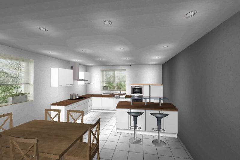

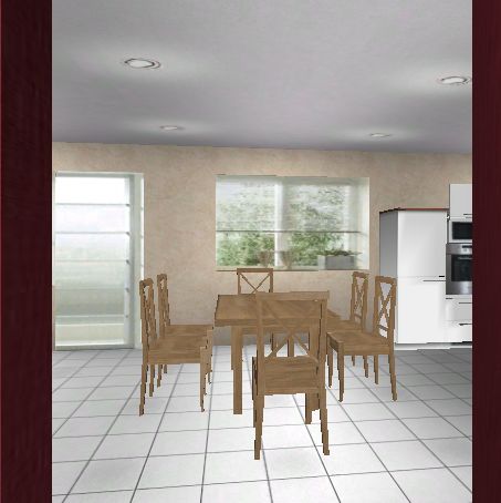

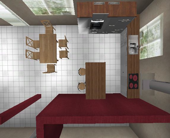

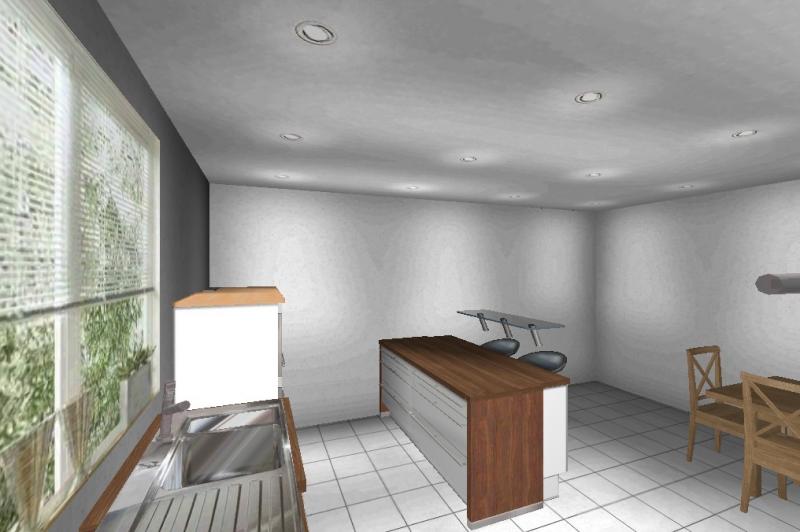

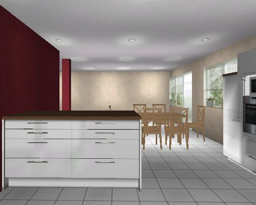

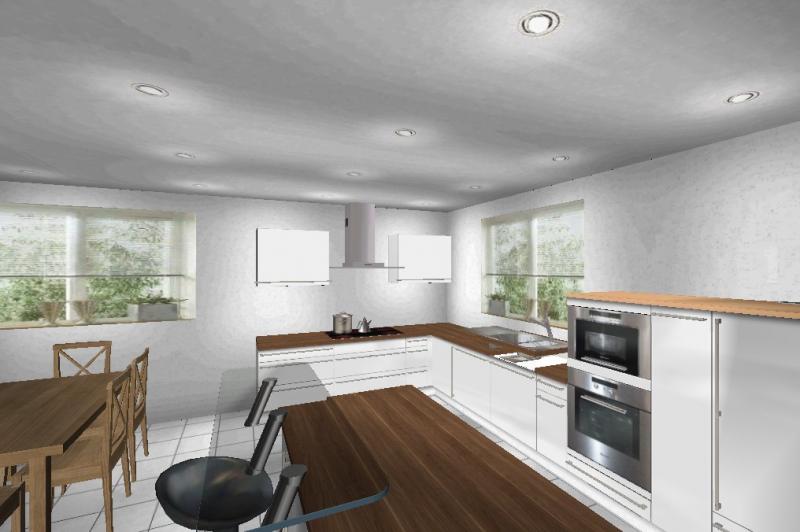

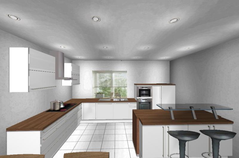

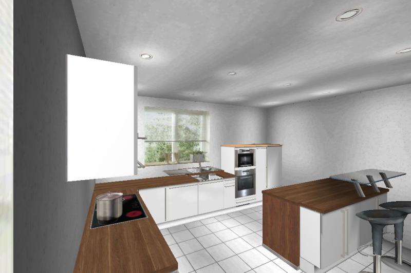

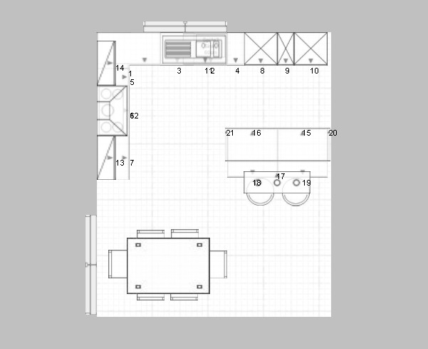

nachdem ich bereits intensiv im Forum gelesen habe, stelle ich nun mal meine Küchenplanung ein.
Die Anregungen, die ich mir in verschiedenen Möblhäusern und Küchenstudios geholt habe, sind in die Planung eingeflossen.
Beigefügt habe ich einen Wohnungsgrundriss, einen Küchengrundriss sowie mehrere Ansichten.
Hier noch ein paar Anmerkungen:
1. Die Küche ist nicht, wie in dem Plan eingezeichnet, vom Wohn-/Essbereich durch eine Wand getrennt. Es handelt sich um eine komplett offene Küche.
2. Der Esstisch und die Stühle sollen wie im Plan eingezeichnet auch gestellt werden.
3. Der Raum Gast/Kind wurde nicht verändert. Die von mir eingezeichnete Wand ist der Bestand und wird nicht abgeändert.
4. Im AlnoPlaner konnte ich die Spüle nicht versenken. Für die Insel habe ich keine Wange für den 35er Schrank gefunden. Auch die Farbe der Abdeckungen an den Highboards konnte ich nicht ändern (diese soll weiß sein).
Hoffe, ich habe nichts vergessen und man kann sich das Ganze einigermaßen vorstellen...
Eigentlich bin ich sehr zufrieden mit der Planung und der jeweiligen Anordnung der Schränke. Ist eigentlich so, wie ich es mir vorstellen. Bin aber für neue Ideen bzw. Anregungen offen...

AW: Meine neue Küche... Könnte sie so aussehen???
Weder das 30er Highbord noch der 30er Unterschrank bringen wirklich Stauraum. Dafür kosten sie unverhältnismäßig viel Geld. Beide würde ich eliminieren und durch einen 60er Auszug-Unterschrank ersetzen. Dann ließe sich auch die Tropffläche rechts anordnen, was zu einerviel größeren Arbeitsfläche führt.
Zwischen Dunsthaube und Oberschränken sollten wenigstens 5cm Zwischenraum sein. Die Haube und die daneben hängenden Schränke lassen sich besser reinigen und der Dunstabzug kommt optisch besser zur Geltung
Hallo Markus und herzlich willkommen!
92cm Arbeitshöhe für den 182cm großen Hauptkoch halte ich für zu niedrig. Ist das ausprobiert?
3 Methoden:
- abgewinkelter Ellbogen minus 15cm
- Beckenknochenhöhe
-ausprobieren mit Hilfe eines Bügelbrettes: wenn die Schultern hochgezogen werden beim Schnibbeln, ist es zu hoch, vorbeugen -> zu niedrig.
Die erhöhte Theke reicht für einen Espresso als Frühstück. Besser nutzbar und auch sehr bequem ist eine verlängerte Arbeitsplatte .
Die Spüle hängt in der Luft, weil sie vom Planer passend für die höheren Unterschränke gesetzt wird. Im 3d-Modus anklicken und links unten mit der Pfeiltaste 13cm nach unten verschieben.
Den "Deckel" der Hochschränke färbst du um im 3D-Modus -> Beiwerksfarben -> Abdeck- und Regalböden.

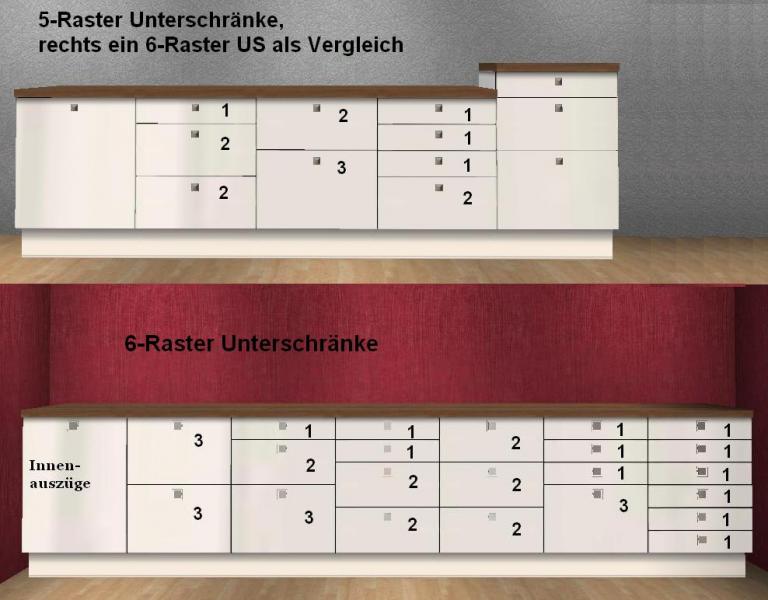

Aprospos Spüle hängt in der Luft: ab 91cm Arbeitshöhe bieten sich Unterschränke mit einem höheren Korpus an (AP-Höhe wird über den Sockel geregelt), entsprechend 6 Schubladenhöhen ("6-Raster") im Vergleich zu den von dir verwendeten 5-Raster Schränken. Gibt es von zahlreichen Herstellern und bieten automatisch mehr Stauraum.
Hallo Martin und Menorca,
vielen Dank für die Antworten und Tipps.
Das mit dem 60er Unterschrank habe ich auch schon geplant. Bei dem 30 er Highboard handelt es sich um einen Apothekerschrank . Diesen habe ich in meiner derzeitigen Küche auch und würde ihn auch künftig gerne beibehalten, da ich ihn als seeehr praktisch empfinde...
Die Anordnung der Dunstabzugshaube werde ich so machen, da ich ja rechts in der Ecke noch Platz habe. Für links nehme ich dann einen 90er Unterschrank (anstatt dem 80er). Habe dann zwar zwischen dem 90er Unterschrank und dem 80er Hängeschrank links keinen bündigen Abschluss mehr, denke aber, dass es optsich auch so passt. Oder gibt es dafür eine andere/bessere Lösung???
Die Höhe der Arbeitshöhe von 92 cm ist ausreichend, waren bisher 89 cm in der neuen Küche. Würde auch nicht höher gehen, da die Oberkante Arbeitsplatte bündig ist mit der Unterkante Fensterrahmen. Habe dies in der angehängten Ansicht nochmals geändert. Die Arbeitsplatte soll in die Nische eingepasst und bis an den Fensterrahmen herangezogen werden.
Bei der Ansetztheke habe ich im Planer nur eine aus Glas mit einer Breite von 120 cm gefunden. Tatsächlich soll sie eine breite von 150 cm und eine Tiefe von 60 von 60 cm haben. Man könnte sie aber auch über die gesamte breite der Insel (180 cm) anordnen. Mir persönlich gefällt das angesetzte besser als eine durchgehende Arbeitsplatte.
Ist die Anordnung bzw. die Form der Küche für den Raum so ok...oder könnte man es noch anders gestalten?
Markus

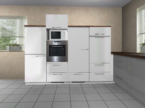

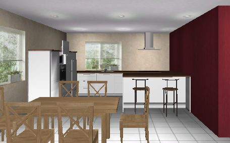

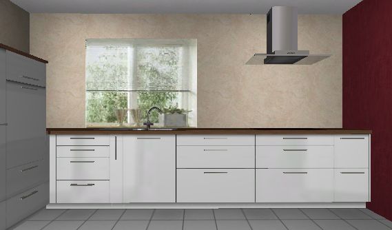

Ja, man könnte es anders gestalten ;-)
- Kühlschrank näher Richtung Essen
- Halbinsel näher zum Kochgeschehen
- Halbinsel ... entweder man will auf der Rückseite sitzen oder man hat dort Stauraum ;-)
- Kühlschrank (122er) etwas höher bringen.
- hochgebaute GSP
- Halbinsel mit höherer APL, denn bei 182 cm würde ich die tatsächlich passende Arbeitshöhe nach Menorcas Regeln noch mal prüfen. Ich habe mit 180 cm rund 98 cm Arbeitshöhe
- Apotheker raus, Vorräte da verteilen, wo sie im einzelnen gebraucht werden .. Gewürze, Öle etc. bei Kochfeld, Vorräte an APL usw.
Apotheker sind Stauraumvernichter
__________________________
Hochschrankwand:
  • Hochschränke jetzt auf ca. 166 cm erhöht.
  • 60er Vorrats-/Geschirr-/Dekoschrank mit Innenauszügen ganz außen. Da passen auch Tassen oder Gläser
  • Backofen /Standmikrowelle, untendrunter noch Vorratsstauraum
  • 122er Kühlschrank leicht erhöht zum besseren Zugriff
  • hochgebaute GSP .. sehr bequem, solltet ihr euch im Küchenstudio ansehen. Obendrüber nicht so hohes Fach .. passend z. B. für Kaffeetassen etc.
Dann tote Ecke ... damit verschwendet man keinen Stauraum --> Tote Ecken gute Ecken. Hier hat dann auch mal eine Küchenmaschine und im Übergang zur Fensterzeile z. B. die Kaffeemaschine Platz
Fensterzeile:
  • 60er Auszugsunterschrank .. auch Vorräte etc., Kleingeräte usw. möglichst alles, was man üblicherweise nicht aus der GSP ausräumen will, da beim GSP-Ausräumen diese Auszüge blockiert sind.
  • 15er Element für Handtücher und zum senkrechten Einstellen nicht benötigter Backbleche. Dann sind die aus dem Weg, wenn der Ofen genutzt wird
  • 60er Spülenschrank
  • 2x90er Auszugsunterschränke für Töpfe, Pfannen, Schüsseln, Küchenhelfer, Kochbesteck, Folien, Müllbeutel usw. usw.
  • 1x40er Auszugsunterschrank für Gewürze, Öle, typische Kochvorräte.
Halbinsel:
Die würde ich nur von Küchenseite mit Möbeln ausstatten. 2x90er Auszugsunterschränke für Teller, Geschirr, Besteck, Tassen, Gläser usw.
Die Fensterzeile jetzt mit Höhe 92 cm, die Halbinsel könnte höher werden. Das wird über den Sockel reguliert.
Wie Menorca schon empfohlen hat, würde ich auf einen 6rasterigen Hersteller mit mind. 78 cm Korpushöhe gehen.
Was heißt 6rasterig werden:
full
- 78 cm Korpushöhe
- 4 cm APL-Höhe
- 10 cm Sockelhöhe
Typische Hersteller wären Schüller , Häcker , Bauformat , Beckermann , Brion, Leicht, Alno usw.
