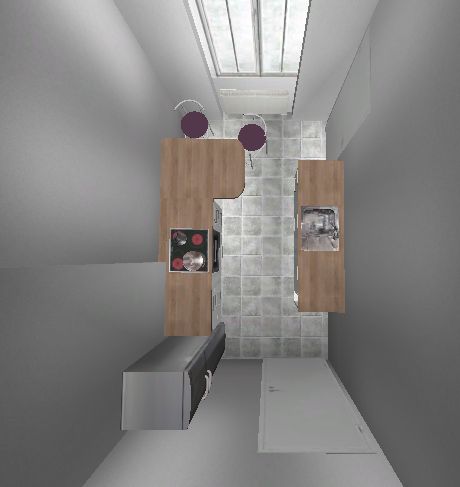

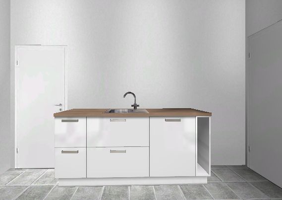

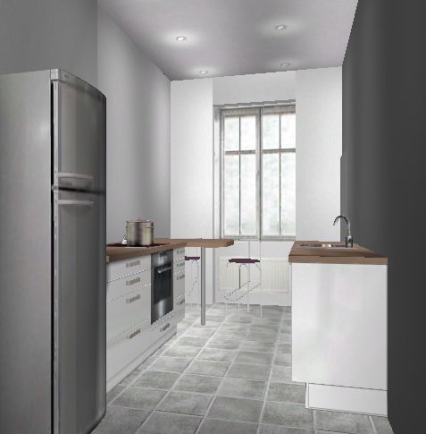

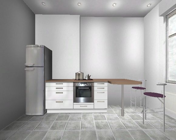

ich ziehe in meine erste eigene Wohnung (60m²) und möchte zunächst meine Küche (10,2m²) gemütlich einrichten. Ich koche recht gerne und freue mich darauf mit meinen Freunden und meiner Familie gemeinsam zu kochen und es in der Küche gemütlich zu haben. Hierfür soll die Halbhinsel einer L-Form dazu dienen, sich beim Kochen besser zu unterhalten und gemeinsam Essen zubereiten zu können.

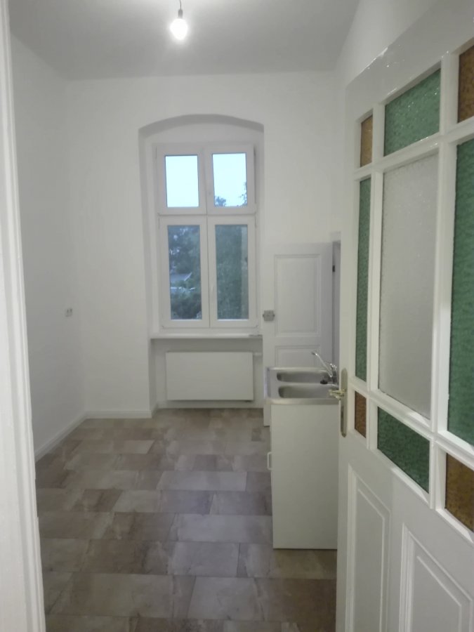

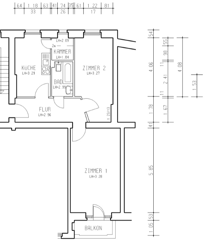

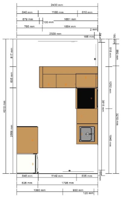

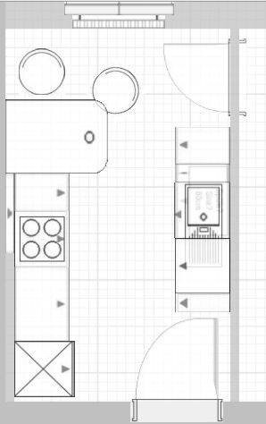

Aufgrund des Grundrisses der Küche (4,10m x 2,40m), der Aschlüsse bzw. des Fließenspiegels an der rechten Wand sowie der Eingangs- und Kammertür stehen mir wandseitig 2,25m und in den Raum reinragend/L-seitig 1,75m zur Verfügung. Die L-Seite besteht aus 37,5cm Unterschränken und 63,5cm Arbeitsplatte mit Überstand in Richtung hinterer Wand, wo zwei Stühle zum sitzen dienen sollen. Auf der linken Seite steht ein freistehender Kühlschrank und ein 80cm breiten Unterschrank mit Arbeitsplatte.

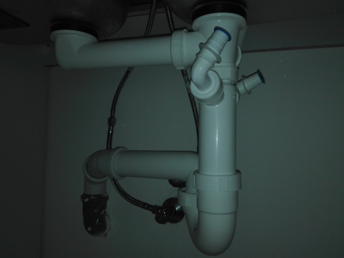

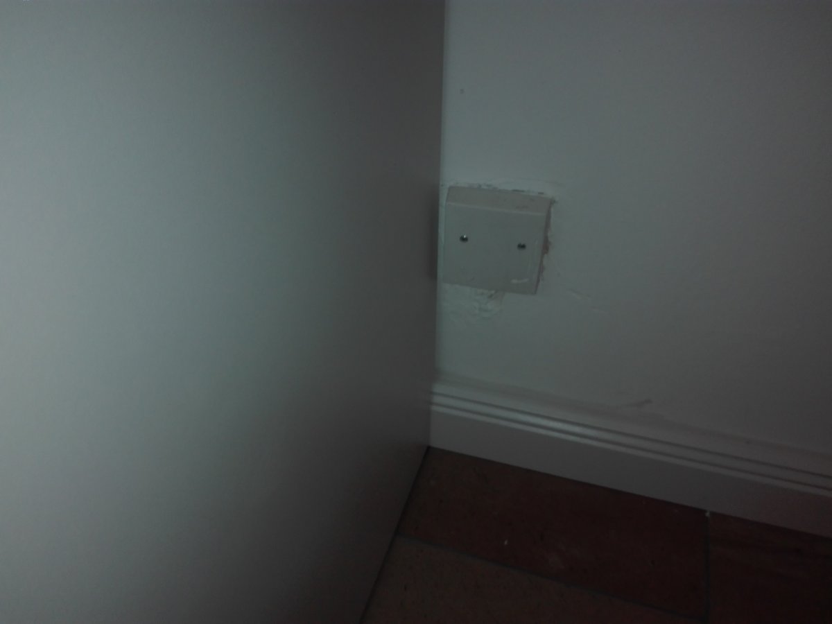

Ich hätte gerne den Herd, wie im Bild (schwarz), links von Geschirrspüler /Spüle. Die Anordnung der Anschlüsse ist jedem anders herum. Darf der Ofen vor dem Spülmaschinenanschluss eingebaut werden?
Mein Budget ist recht klein, so dass ich plane zunächst nur Unterschränke, Arbeitsplatte, Spüle und Einbauherd anzuschaffen. Fronten und Schubladen sollen später kommen. Kühlschrank, Toaster und Waschmaschine (in der Kammer) besitze ich bereits.
Was haltet ihr vom grundsätzlichen Plan?
Achja, das letzte Bild ist nur Inspiration wie mir Fronten und Arbeitsplatten am besten gefalllen, sicherlich nicht mein Budget.
Vielen Dank schonmal für Antworten!
