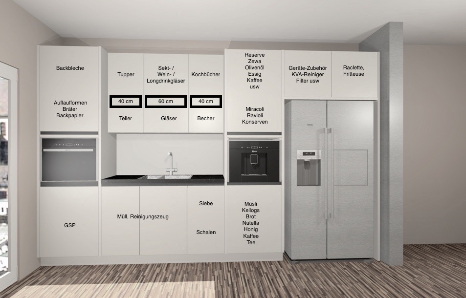

Nur 29 cm nutzbare Innenhöhe bei 38,4 cm Front? Das erscheint mir aber besonders prüfenswert. Wenn ich im Thread
Korpushöhen - Rastermaße - Auszugs-Innenmaße - Stauraumplanung - (Beitrag 1 ganz unten) die üblichen 6-rasterigen Küchen anklickere und deren Uservermaßungen, dann sind es in aller Regel 32 bis 34 cm Minimum.

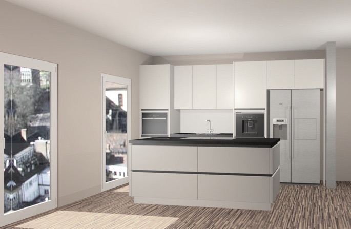

Ich habe jetzt alles gelesen, und gesehen, dass du die Anregung aus dem Hausbauforum die Inselaufteilung zu bedenken, übernommen hast.
Eine Frage mal zu den Heißgeräten:
Welche sind denn geplant? Sind beide wirklich 60 cm Einbauhöhe? Und, wenn KVA nicht, wie ist der Ausgleich geplant?
Grundsätzlich finde ich ja auch die Spülennische etwas schmal und sie wirkt unterdrückt.
Auch in der Alnoplanung:
Wobei ich denke, dass die 140 cm Nische unter dem endgültigem Aufmaß nochmal leiden wird. Zusammen mit SbS sind es jetzt nämlich schon 352 cm, und das ohne die Wangen, die bei GSP und SbS in jedem Fall notwendig werden. Und, wg. Optik wohl auch beim KVA-Schrank.
Ich weiß ja nicht, warum der SbS so relevant ist. Außer, dass er wohl vorhanden ist - oder? Wenn es Eiswürfelfunktion ist, würde ich nochmal ernsthaft darüber nachdenken, den SbS gegen einen Einbaukühlschrank wie z. B. den
ICBNi 3386 Premium BioFresh NoFrost zu tauschen. Der hat auch einen Icemaker mit Festwasseranschluß im TK-Bereich. Und dann würde ich wohl zusätzlich Backofen und KVA in einen
Hochschrank packen. Damit werden Hochschränke dann incl. Wangen etc. auf max. 125 cm beschränkt und man hat eine großzügigere Nische für die Spüle. Aber, selbst 3 Hochschränke würden der Nische mehr Luft geben.

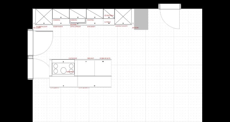

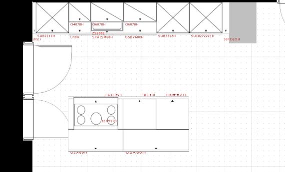

Wie hoch ist denn dieses Konstrukt, was da von rechts kommt? Überhaupt wäre die Vermaßung sinnvoll.
Leider hast du zu deinen Alnospielereien keine Grundrissansicht aus dem Alnoplaner eingefügt.
Inselbreite 240 cm ... von planlinks sollte die Insel wg. der doch sehr breiten Terrassentür mind. 80 cm von der Wand weg sein. Auf jeden Fall sollte man mal messen, wie weit der Türflügel in den Raum ragt. Ich würde nämlich versuchen, beim Zeilenabstand der Küche zwischen 100 und max. 110 cm zu bleiben, damit nach der Insel noch mind. 100 cm Abstand zum Sofa eingehalten werden können. Der Gesamtraum hat schließlich "nur" 724 cm Tiefe.
