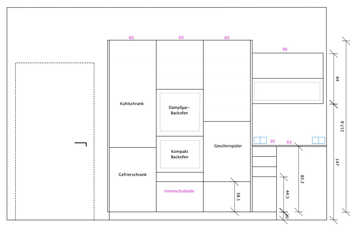

Eine Frage hätte ich mal noch zur Einbauhöhe der Geräte. Wir werden zwei Heißgeräte übereinander haben (einmal 60 hoch und einmal 45 hoch) und in einem weiteren HS einen höher gelegten GSP. Mit 10 cm Sockel und einem 44.5 Auszug jeweils unten in den beiden Hochschränken komme ich auf diese Höhen:
Meint Ihr, dass das von der Einbauhöhe her halbwegs ergonomisch ist? Ich hätte alternativ die Wahl, den Auszug nur in 38.1 zu nehmen (wäre von der Linienführung her nicht ideal) und/oder über den Auszug bei den Backöfen noch eine Schublade mit 12.5 zu legen und käme dann auf ca. 6 cm höher oder tiefer. Was meint Ihr?

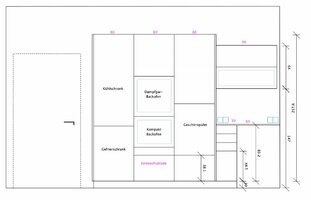

Die vom Schreiner original vorgeschlagene Variante sah so aus:
Dabei wäre die Oberkante vom DBO (oberes Gerät) bei 165.6 gewesen. Meine Idee war nun, aus den 38.1 vom Auszug die 44.5 zu machen, damit es mit dem benachbarten 30er Schrank und den um‘s Eck weiterführenden Schränken passt, die auch unten einen 44.5 Auszug haben und dafür die Schublade unter den Öfen wegzulassen. Dann käme ich auf Oberkante DBO von 159.5 wie am Whiteboard angezeichnet.

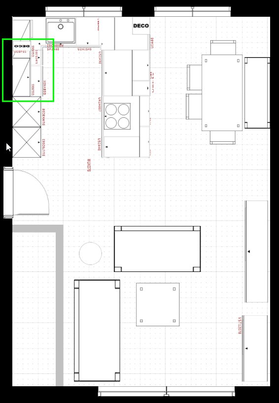

Ich verfolge ja hier weiterhin die anderen Threads und Eure Meinungen dazu - einfach um vielleicht noch die eine oder andere Anregung mitzunehmen. Und aufgrund dessen befürchte ich mittlerweile, dass mir unsere Anordnung mit den 3 Hochschränken doch etwas zu eng und erdrückend wird und ich zu wenig Abstellfläche habe. Ich würde also doch eher schweren Herzens auf den höhergelegten GSP verzichten.
Da ich den Rest der Planung eigentlich nicht mehr infrage stellen möchte, wären für mich damit noch 2 Varianten in dem grün umrahmten Bereich möglich. Hierhin kommt der GSP und ein 30er US. Ich bin mir nicht sicher, ob der GSP direkt an die HS grenzen soll (dort wo er vorher höhergelegt in einem dritten HS geplant war) oder besser ganz an das tote Eck ran - bedienen kann man den GSP ja eh nur von einer Seite. Was meint Ihr?
