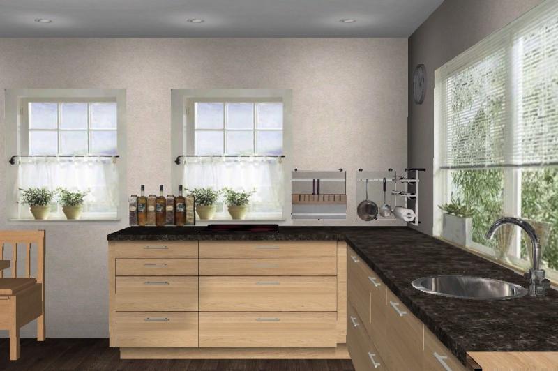

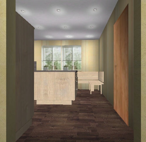

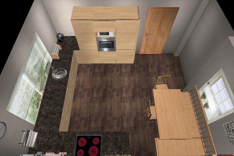

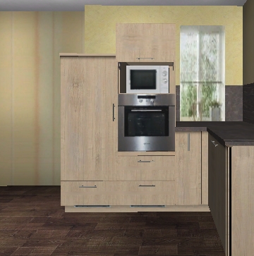

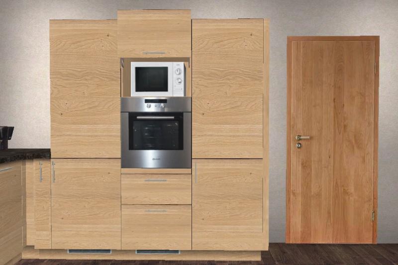

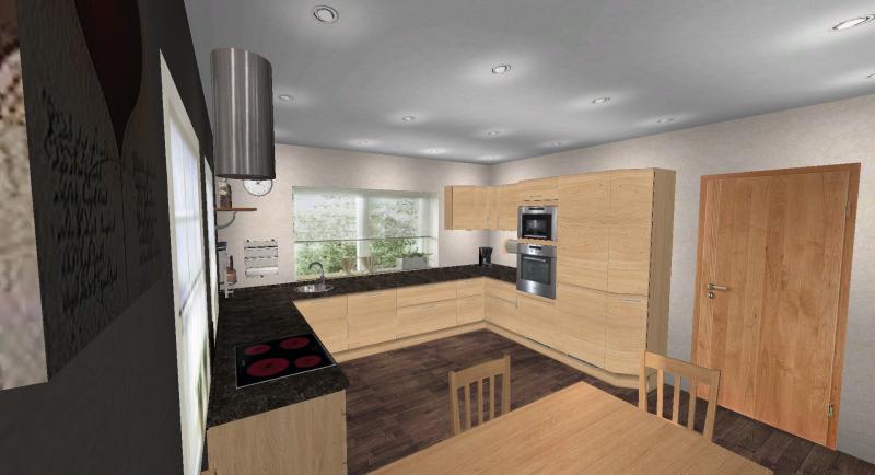

Ich habe jetzt mal einen Entwurf fertig gemacht, der uns schon mal deutlich besser gefällt als der vom Küchenstudio .
Was uns noch nicht gefällt ist die dominante Abzugshaube und der Spritzschutz am Kochfeld, der sehr beschränkt durch die Fenster ist.
Würde mich freuen hier eine Meinung von euch zu bekommen.
Marc

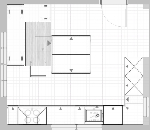

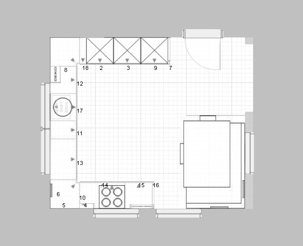

AW: Küchenplanung für Neubau EFH
im Küchenforum.
Schön, dass du dich bereits in den Alno -Planer eingearbeitet hast. Deine Gestaltung ist sehr liebevoll.
Bitte lade aber zukünftig einen Grundriss deiner Planung mit hoch. Kannst du unter Planen mit Strg+Alt+S speichern. Nicht jeder hat den Alnoplaner installiert oder möchte sich die Planung herunterladen um einen ersten Blick darauf zu werfen.
Ich lade ihn einmal für dich hoch.
Folgende Anmerkungen hätte ich zu deiner Planung.
Schön, dass du versucht hast tote Ecken einzuplanen. Eine tote Ecke hat in aller Regel 65 x 65 cm damit die Schränke geöffnet werden können. Du findest diese unter
- Unterschränke
- x-Raster
Dann schreibst du "geplante Arbeitshöhe : 95 cm". Im Alno hast du bei den Fenstern aber eine Brüstungshöhe vom 90 cm bei den Fenstern und mit 86 cm Arbeitshöhe geplant.
Ab 90 cm kannst du mit 6 Raster planen. Das bedeutet eine Strauraumebene mehr.
Die Arbeitshöhe wird dann durch die Anpassung des Sockels erreicht.
Selbstverständlich kannst du vor einem Fenster kochen, wenn eine Deckenhaube installiert wird.
- Blenden
- Eckblende für Unterschränke, das unterste Feld
Der Unterschrank mit dem Hers ist viel zu nahe an der Eckbankgruppe. So kann keiner vorbei um sich zu setzen.
Wolfgang 01
5.191
Lipperland
Mela,
es gibt Hersteller die haben ein 12 cm Raster. Die können bei 72 cm Korpushöhe 6 Raster ermöglichen und somit muß ein 6 er Raster nicht unbedingt ab 90 cm Arbeitshöhe losgehen.

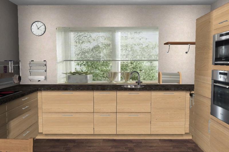

Vielen Dank schon mal für eure Meinungen und Tipps. Ich versuche weiter zu basteln.
Das mit mit toten Ecken im Planer finde ich komisch. Die Unterschrankblende lässt sich schlecht anpassen. Da muss ich die eine Reihe 5 cm von der Wand abrücken, damit alles wieder gerade wird.
Marc

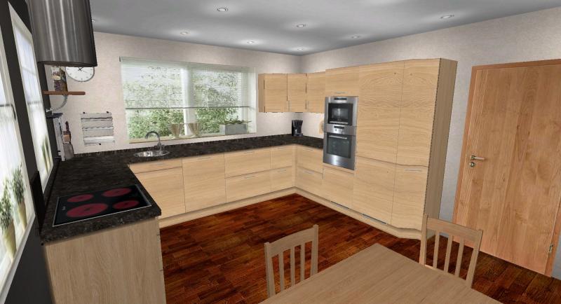

;-) evt. hast Du die Ecke 'falsch' rum eingepasst ... - wenn sie richtig steht, ist nix komisches an der Toten Ecke ;D

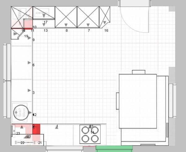

Rethgif
6
Ja genau. Daran lag es. :-[
Hab es jetzt komplett überarbeitet.
- Tote Ecken (hoffentlich richtig verbaut)
- Fenster auf 110cm gesetzt
- Unterschränke auf 99 cm (Ist das bei Körpergröße 1,75 cm ok? Laut der Regel "Arme anwinkeln und 15 cm abziehen, müsste es genau richtig sein)
- Backofen und Micro angepasst
- Herd und Tisch angepasst
Ich lade hier nochmal die aktuellen Daten hoch.
Gibt es sonst noch Anmerkungen, Meinungen oder Tipps?
Grüße
Marc

Magnolia
6.880
Hallo Marc,
das Kochfeld so ganz am Rand ist nicht nur unpraktisch sondern auch gefährlich.;-)
Das geht so irgendwie gar nicht. Denke hier an "Absturzgefahr" und Pfannenstiele, die da überstehen könnten.
Die Spüle ist arg in der Ecke, habe ich zwar auch so, schöner und praktischer wäre es, wenn die Spüle da aus der Ecke rausgeholt wird.
Diese Hängeschränke da um die Ecke rum ist natürlich reine Geschmackssache, aber als schön empfinde ich das so nicht.
Ebenso die Abschrägung bei dem Hochschrank . Geschmackssache ;-)
Wie ich schon in meinem letzten Beitrag hier bei deiner Planung angesprochen habe empfinde ich das obere Heißgerät als evtl. zu hoch.

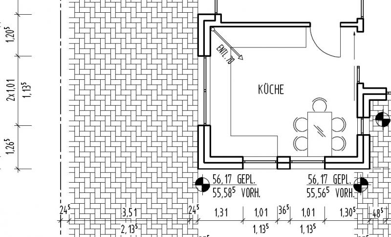

Hallo Vanessa,
danke für deine Antwort.
Ich werde mal auch jeden deiner Punkte einzeln eingehen:
1. Gott sei dank. Hab auch gerade mit dem Architekten telefoniert und der sagte auch, dass das verschieben der Fenster kein Problem wäre.
2. Ich teile deine Meinung zu 100%, aber meine Frau zu 0%.:knuppel: Die Diskussion hatten wir schon mehrfach. Ich habe aufgegeben. Sie hatte früher bei ihren Eltern so einen Tisch und sie möchte auch in Zukunft sowas haben. Auf einem Hocker an der Arbeitsplatte zu sitzen ist keine Alternative. Ein gemeinsamer Hausbau besteht ja immer aus Kompromissen mit dem Partner. Meine wichtigsten Bereiche sind die Sauna, das Wohnzimmer und die komplette Haustechnik (Automatisierung). Hier hat meine Meinung mehr Gewicht (bilde ich mir ein :cool:) und in der Küche hat meine Frau das letzte Wort.
3. Haben ja noch einige Besuche in Küchenstudios vor uns und werden es dort mal testen. Interessanterweise hat bei unserem ersten Besuch (der mit dem klassischem: "Unterschreiben sie jetzt sofort, der Preis gilt nur jetzt" endete) hat der Verkäufer nicht mal nach der Höhe gefragt...
4. Aber nur einer übertiefen Arbeitsplatte, also mit Abstand zum Fenster, oder? Wenn ich mir nachdem wir die Pfanne in Betrieb hatten mal unsere geflieste Rückwand anschaue, dann möchte ich das nicht am Fenster haben...:rolleyes:
5. Ich schau mal, ob ich das eingebaut bekomme.

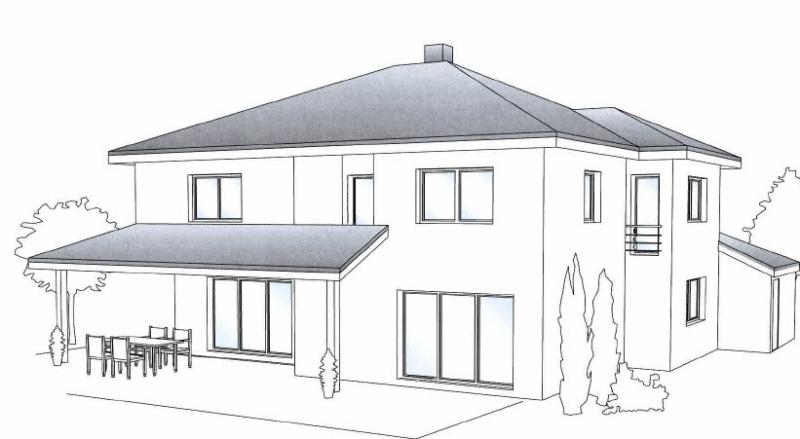

Der Grundriss vom Haus ist wirklich das Ergebnis von vielen Wochen intensiver Beratung und Gespräche mit dem Architekten. Jede Ecke und jeder Winkel hat irgendwo seinen Grund für uns. Ich gehe mal auf ein paar Punkte ein:
- Küche ist jetzt dort und nicht "im Arbeitszimmer" wegen der Terrasse und weil die Küchenfenster jetzt nach vorne zur Straße gehen
- unsere Terrasse ist überdacht (s. anghängte Grafik)
- der seitliche Versatz des Arbeitszimmers macht für das Schlafzimmer oben Sinn. Dadurch können wir aus dem Bett durch die Fenster Richtung Osten schauen und da haben wir einen wunderschönen Ausblick. :cool:
Marc

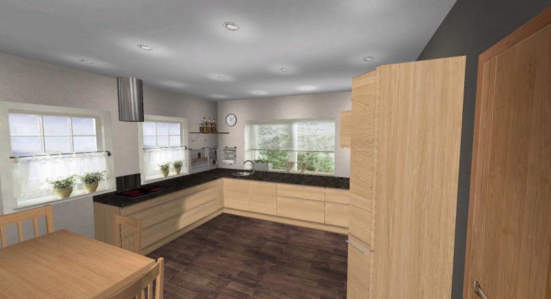

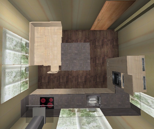

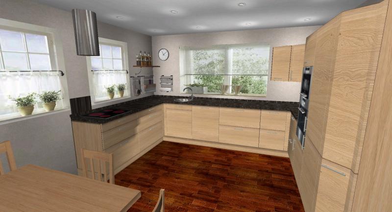

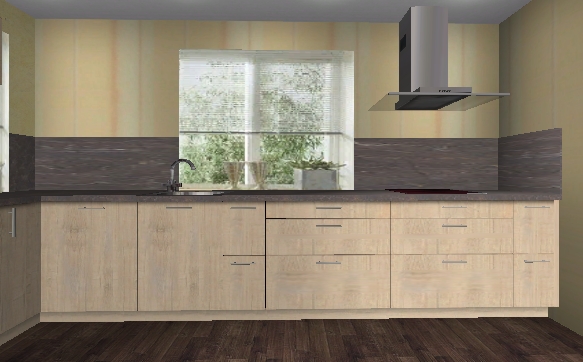

Ich habe einmal geschoben und die Brüstungshöhe in Arbeitshöhe gesetztk so dass die Arbeitsfläche in die Fensterband käuft und diese ersetzt.
Kochen vor den Fenster dürfte doch keine Problem sein, da sich Glas hervorragend reinigen lässt. Es ist doch egal ob du die Nischenverkleidung oder eine Fenster reinigst.
Beginnend planoben rechts:
Wange oder seitliche Verkleidung
60er Vorratsschrank mit Innenauszügen
BO mit Mikrowellenfachen
Kühli
15er Klapptür für Backbleche oder/und Geschirrtücher
Planlinks:
SpüMa
60er Spüle 3-3
40er Auszug 3-3 für Müll unter der Arbeitsfläche
90er Auszug 3-3 wegen Optik mit Innenschublade
Planunten:
100er Auszug 1-1-2-2 mit Kochfeld linksbündig
60er Auszug 1-1-2-2
oder 2 x 80 Auszug 1-1-2-2 mit Kochfeld mittig
mit Decken-DA
Seitliche Verkleidung oder Wange
Eckbank wie von dir eingezeichnet.
Ich kann deine Frau gut verstehen! Ich bin auch ein Fan von Wohnküchen und habe selber eine.

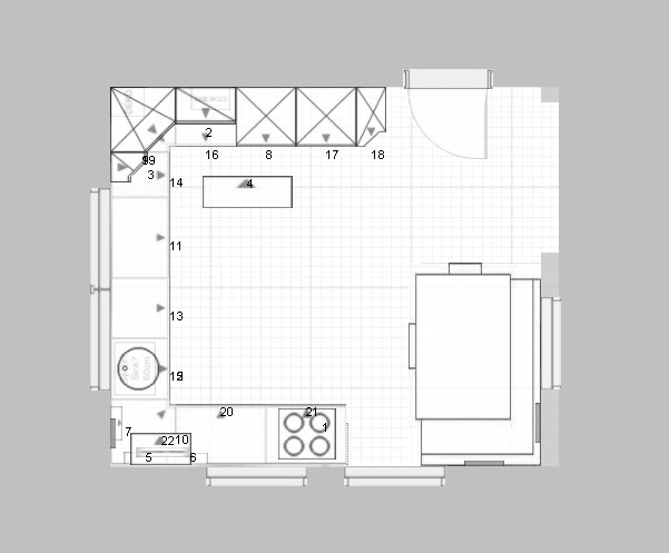

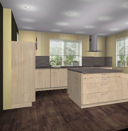

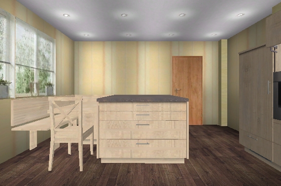

Ich habe mal die Hochschränke von der planoberen Seite entfernt.
Tischlösung jetzt an eine Vorbereitungsinsel angedockt. Als Tischbein könnte ich mir hier einen 4-rasterigen Unterschrank mit Drehtür vorstellen, quasi als Mittelsäule, damit keine Tischbeine das Reinrutschen in die Bänke stören. Dort dann Platz fürs Fondue und Raclette oder so ... halt das, was man nicht häufig braucht.
Die Hochschränke von mir mal ausnahmsweise nur so in Höhe 170 bis 190 cm.
Kühlschrank und Backofen/Mikrowelle.
Daneben dann noch ein ca. 25er Element mit Drehtür für Handtücher/senkrecht eingestellte nicht benötigte Backbleche etc.
60er GSP
60er Spülenschrank innen mit dem typischen Abstellbrett für küchentypische Putzmittel und einem Auszug für Gelber Sack Müll, evtl. noch Altpapier oder so.
30er Bio/Restmüll unter der APL direkt unter der APL ... der zweite Auszug unten ist Stauraum:
90er Auszugsunterschrank
90er Auszugsunterschrank für Kochfeld
30er Auszugsunterschrank, insbesondere Gewürze, Öle/Essig
Als Vorbereitungsinsel 2x120er Auszugsunterschränke, die auch viel Stauraum bieten. Zur küchenabgewandten Seite könnten z. B. auch die Frühstückssachen untergebracht werden, incl. Toaster etc. In der planlinken Wange über dem Tisch dann 2 oder 3 Steckdosen, dann kann man schnell den Toaster aus dem Auszug holen und hat ihn am Frühstückstisch.
Oder auf der Insel mal die Küchenmaschine oder den Handmixer nutzen usw.
Die Fenster planunten habe ich zu einem ca. 160 cm breitem Fenster/Doppelfenster zusammengefaßt.
