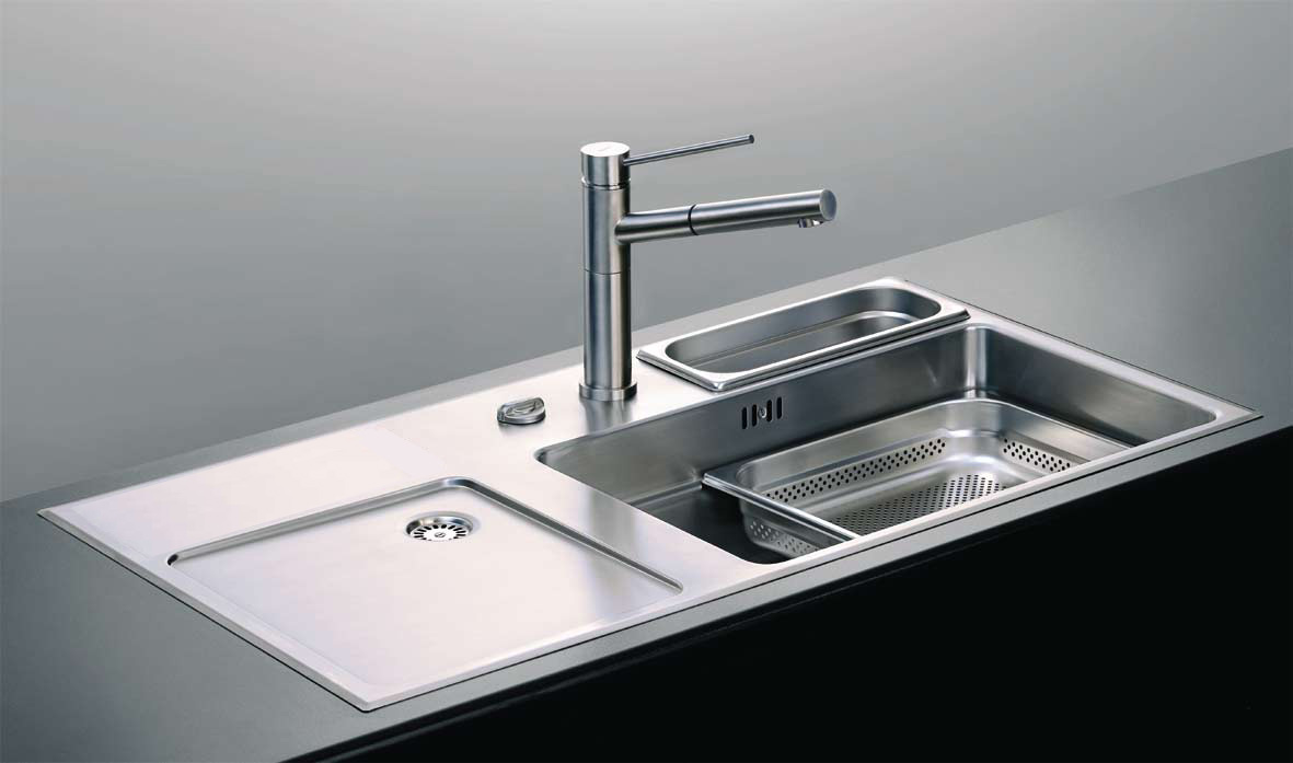

2 Konstruktionsfehler:
1. Die beiden Beckenböden sind exakt horizontal, was dazu führt, dass das Wasser wegen seiner Oberflächenspannung nicht komplett abläuft. Dadurch ist sie immer unsauber, es sei denn, man wischt sie jedesmal.
2. Im rechten Becken kann man das Wasser nicht mit dem Filter ablaufen lassen, weil der Wassersog den Filter herunterdrückt und den Syphon dadurch verschließt.
