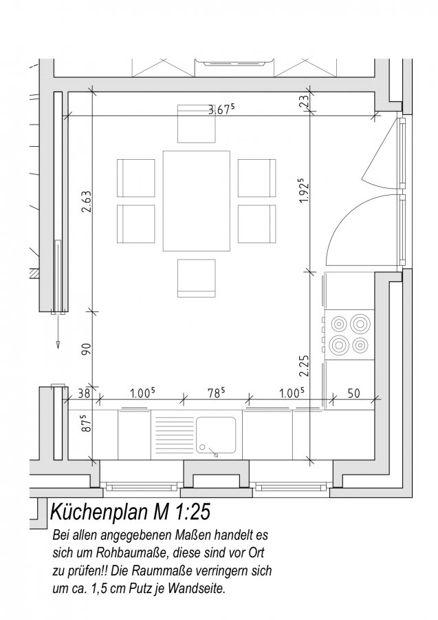

wir planen einen Neubau und sind bei der Küchenplanung angekommen. Wir haben die Grundrissmaße von der Küche, jedoch keine Lösung für die Gestaltung. Bei der Küche handelt es sich um eine geschlossene Küche. Ich habe in den letzten Wochen viel mitgelesen, doch jetzt weiß ich selbst nicht weiter :(.
Die Küche wird aus drei Fenstern, einer Terrassentür und einer Schiebetür bestehen. Insgesamt hat die Küche eine Maße von 3,67m x 4,40m.
Uns sind zwei Sachen besonders wichtig. Man soll einen Tisch für mindestens 4 Personen reinstellen können (optimale Länge 150cm) und viel Stauraum besitzen. Bei jeder Idee habe ich das Gefühl, dass wir zu wenig Bewegungsfreiraum haben und es zu eng wird.
Jeder Küchenplaner, bei dem wir waren versucht uns irgendwie eine Küche schmackhaft zu machen. Aber irgendwie sind wir noch nie rausgekommen und dachten: Top so wollen wir das!.
Vielleicht gibt es ja Ideen oder Anregungen, die jemand hat.
Die Fenster auf der anliegenden Zeichnung sind nicht endgültig. Derzeit tendieren wir zu einer Terrassentür und ein weiteres Fenster neben der Terrassentür. Bei der Maße ist die Breite (3,67m) fix. In der Tiefe hätten wir noch wohl Spielraum (max. 30cm).
Bei den Geräten sind wir frei. Würden gerne viel integriert haben (Kühl/Gefrierschrank), ein muss ist es aber nicht. Was uns ziemlich begeistert hat, war eine Kühl/Gefrierkombi von Liebherr . Nimmt aber 1,2m in Anspruch.
Was wir derzeit nicht planen, sind aufgrund der vielen Fenster Hängeschränke. Was vielleicht unglücklich ist bzw. wäre ist, dass das Kochfeld vorm Fenster sein könnte. Wer jedoch viel Licht und Fenster haben will, muss Kompromisse eingehen :-P
Vielen Dank für eure Ideen und Bemühungen :-) Ich bin für jede Idee dankbar :-)
Achse, die angehängte Datei ist nicht unsere Idee. Das ist einfach vom Bauträger eine Skizze.

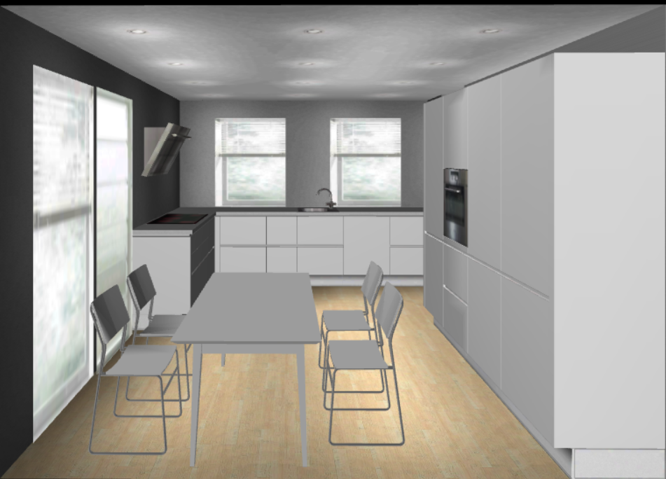

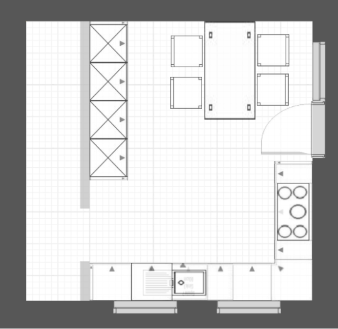

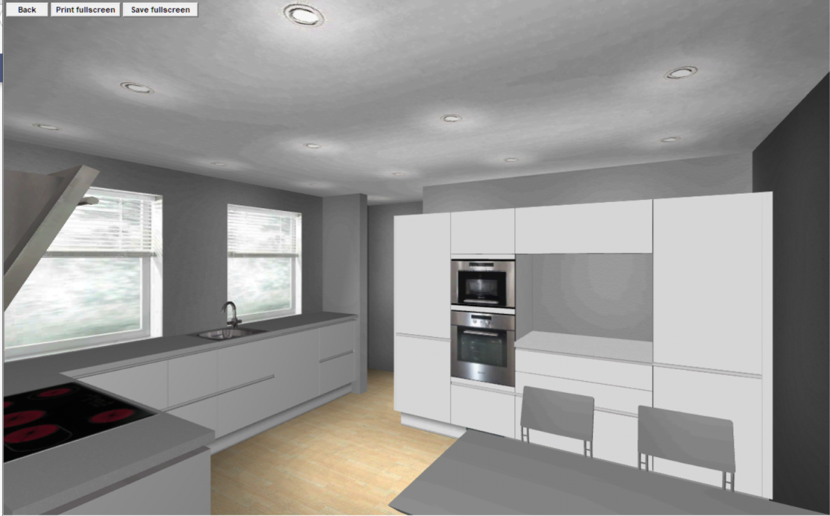

vielleicht so?
die planlinke Wand stimmt nicht ganz, ignoriere das

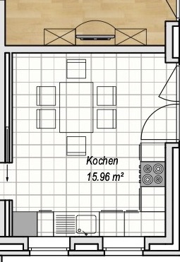

vielen Dank, dass ihr euch Gedanken macht. Die Gesamttiefe der Küche wäre 4,40m. Evtl. kann man auf 4,70m verlängern. Ich habe in den Anhang den Teil vom Wohnzimmer mit drin, der noch nutzbar wäre. Insgesamt sind das 1,10m. Wir wollen aber aufgrund der Gesamtoptik maximal 30cm vom Wohnzimmer "abgeben".
Evelin, vielen Dank für deine Bemühungen. Auf der Zeichnung sieht das vernünftig aus. Auf dem Bild sehr wuchtig :-P

du kannst die Höhe der HS ändern, du kannst eine Nische vorsehen, im Beispiel ist diese 1m breit.
Ohne diese Wandzeile, egal wie hoch, hast du nie und nimmer genug Stauraum
