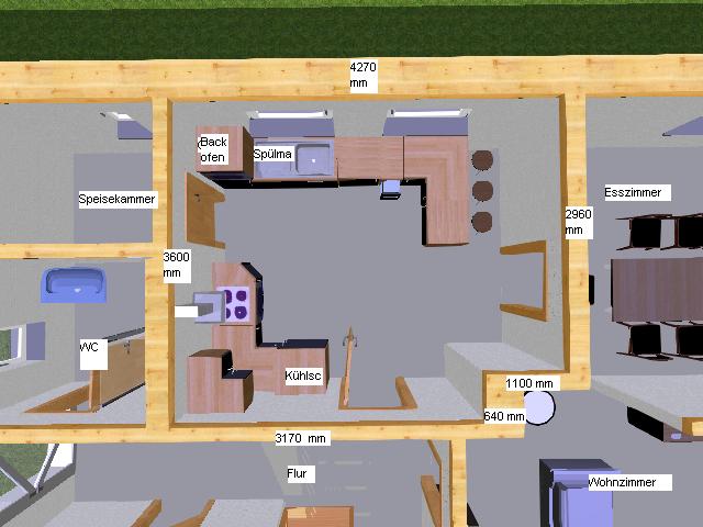

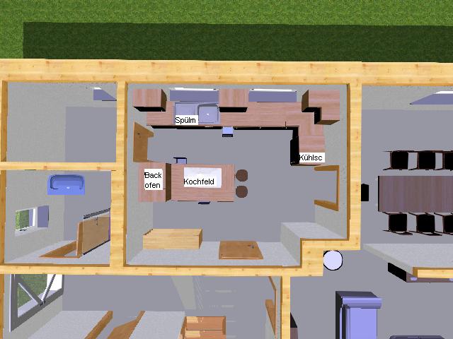

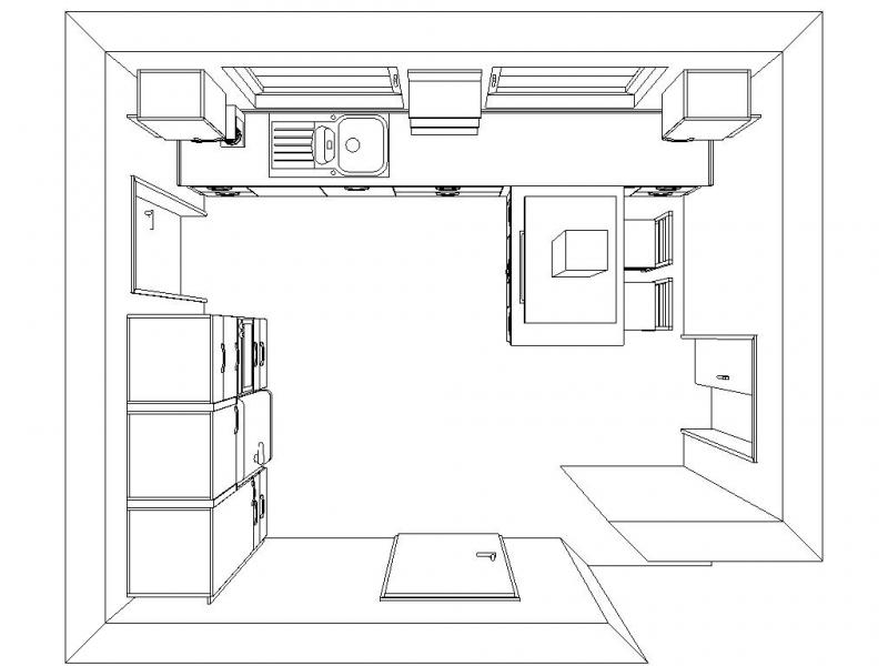

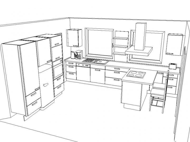

wir bauen demnächst ein Haus und sind nun an der Küchenplanung .
Bei Recherchen im Internet sind wir zum Glück auf diese Seite gestoßen und würden uns nun sehr freuen, wenn wir hier noch ein paar Tipps bekommen würden.
Leider haben wir im Möbelhaus nur unbefriedigende Antworten erhalten und uns deshalb selbst an die Planung gemacht. Zwei Vorschläge haben wir nun erarbeitet (grob) und können uns nicht entscheiden, was besser ist.
Beim ersten Plan befürchte ich fast, dass die Wege sich etwas in die Länge ziehen. Beim zweiten Plan ist alles enger zusammen, hoffentlich nicht zu eng!
Vielleicht ist noch erwähnenswert, dass unser vorhandener Bosch -Retro-Kühlschrank mitgenommen wird, wir brauchen somit keinen Einbaukühlschrank.
Uns geht es momentan erst einmal um das "Grobe", also um die Aufteilung generell.
Welchen Vorschlag findet ihr besser?
Oder fällt euch etwas verbesserungswürdiges auf?
Vielen Dank im Voraus für eure Hilfe!

Hallo, :welcome:
hast du mal
Was wir benötigen
gelesen? Es wäre nett, wenn der Grundriss mit Fensterabständen, Türabständen etc. vermaßt wäre.
Außerdem ein Gesamtplan, damit man sieht, welche Wege wohin gehen. Vorzugsweise als Grundrisszeichnung mit wenigstens ein paar Außenmaßen.
Soll es wirklich ein Kühlschrank ohne Möbelumbau sein? Und dann nur 140 cm hoch? Gibt es den schon?
Die Arbeitshöhe von 91 cm würde ich auch nochmal überprüfen:
Die einzelnen Eck-Hängeschränke sollte man auf jeden Fall vermeiden. Die sehen aus, als wenn sie übrig geblieben wären und man sie deshalb halt aufgehängt hat :kiss:

AW: Küche mit drei Türen - zwei Vorschläge
Danke für die schnelle, nette Antwort und fürs Willkommen heißen! :-)
Natürlich habe ich "was wir benötigen" gelesen. ;-) Aber mir ging es fürs erste nur mal um die "Grobplanung", also generell die Anordnung der Küchenzeilen etc... Dachte, da wären die Fenster-Maße etc. noch relativ unwichtig. :-[

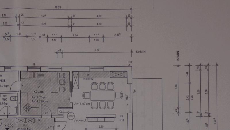

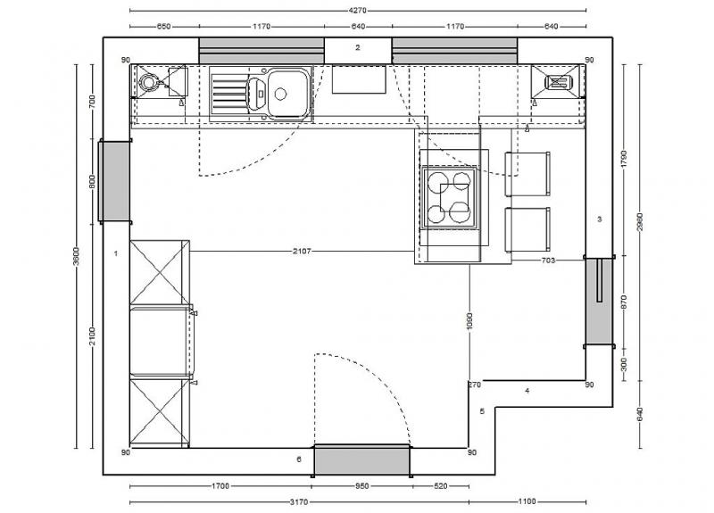

Kann aber natürlich gerne noch den Grundriss einstellen. (siehe Anhang)
Die Kühlschrank-Maße sind 63x68x128 !
Auf die Arbeitshöhe von 91 cm bin ich gekommen, da unsere jetzige Küche die Höhe hat und wir damit eigentlich sehr gut klar kommen.
Haben aber gerade trotzdem noch den Ellbogen-Check gemacht. Mit dem Ergebnis, dass bei mir 90 cm und bei meinem Mann 100 cm rauskommen. Da ich aber mehr in der Küche arbeite, ist 91 cm ein guter Kompromiss denke ich! ;D
Danke für den Tip mit den Eckhängeschränken!
Ich hab nur etwas Bedenken, ob uns der Stauraum ohne Hängeschränke reicht. Irgendwie kann man doch nie genug davon haben. Aber klar, es soll natürlich auch noch gut aussehen! Schwierig...
Habt ihr Ideen?
Welchen Vorschlag findet ihr generell besser? Oder fällt euch was noch besseres ein?
Mit dem Grundriss ist das irgendwie gar nicht so einfach... :(

... die gute Nachricht - auch nach Erteilung der Baugenehmigung kann man die Fenster noch schieben - oder etwas in der Grösse Variieren
Bitte stell doch den Grundriss vom GANZEN Stock ein - ihr kennt den Plan, wir müssen uns zurechtfinden
fuzzy
7

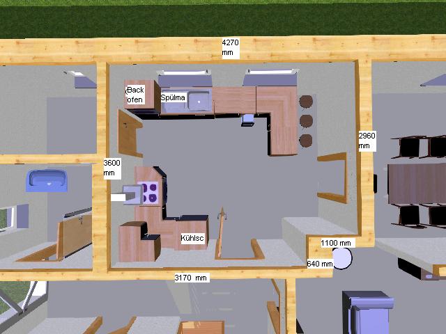

Ich hätte euch sehr gerne den kompletten Grundriss eingestellt. Leider kann ich aber nur Fotos mit einer Auflösung von bis zu 800x600 einstellen. Und mit der Auflösung erkennt man gar nix mehr. Sorry. :(
Hab aber dafür die umliegenden Zimmer in dem Screenshot beschriftet. Hoffe so ist das auch ok.
Wie findet ihr denn unsere zwei Vorschläge?
Viele Grüße und danke

Stelle trotzdem mal vom PLAN ein ganzes Foto ein, ist egal, wenn man die Masse dort nicht lesen kann - es geht nur um die Raumaufteilung und die Grössenverhältnisse.
Ich finde die Küche *hüstel* nicht wirklich gelungen. Da ist ein Raum mit 3 Türen und einem Kaminschacht entstanden, der schwierig zu möblieren ist.
Versuche mal die Prioritäten für eure Küche der Wichtigkeit nach Aufzulisten, damit wir wissen, wo die Reise hin soll.
Sitzplätze in der Küche, wenn der Esstisch direkt daneben steht, finde ich z.B. entbehrlich - wenn es sich bei der Planung ergibt, ja klar; aber auf Teufel komm raus :-\ und dafür an vielen anderen Stellen Kompromisse eingehen?

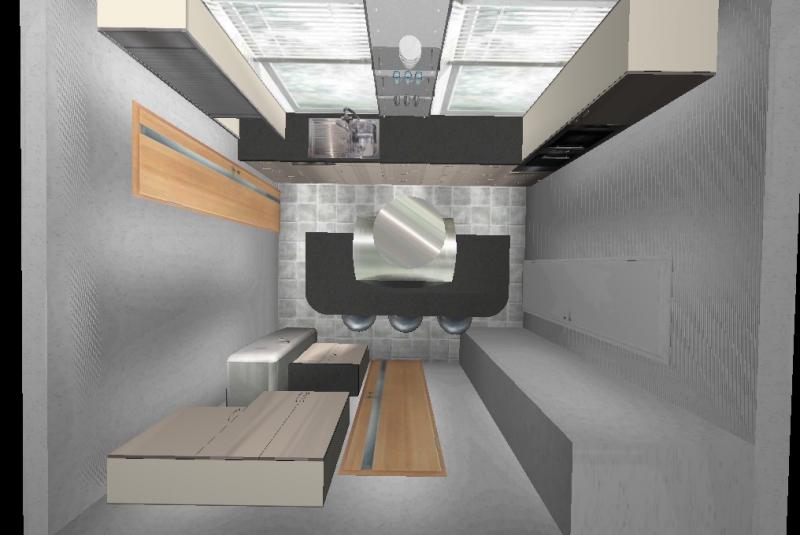

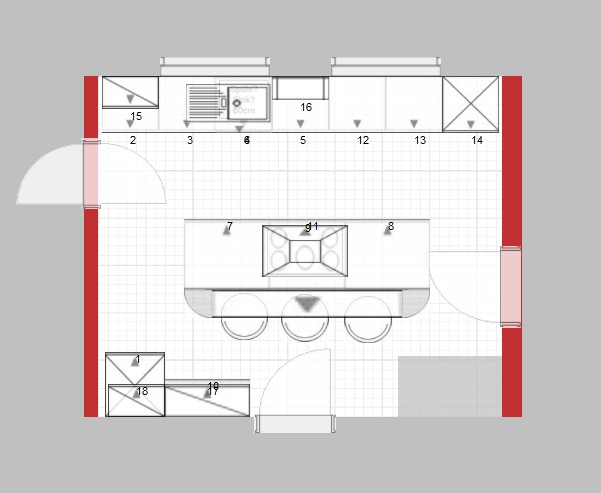

Ich habe mal versucht zu planen:
Plan oben von links :
60ziger Unterschrank mit Auszügen, SpüMa, 60ziger Spülenschrank,
3x60ziger (ggf. durch2x90zig zu ersetzen) Seitenschrank mit Herd und
Mikro (Mikro evtl. hinter Drehtüre)
Aufsatzschrank (als Stauraum), zw. Fenster offenes Regal (zur Auflockerung).
Planunten Kühlschrank sepparat gestellt, ggf. Schränke als Stauraum.
Insel mit übertiefen Schränken 2x90, mittig 1x80 mit Kochstelle, Arbeitsplatte vorgezogen mit 3 Sitzplätzen für den Kaffee, kurzen Snack....ebenfalls könnte ich mir vorstellen, die Inselauch als Buffet zu nutzen, wenn mal Gäste geladen sind, da ja wohl zum Esszimmer eine Schiebetüre besteht.

Sigi, da sind aber die Durchgänge nur noch etwas für Stangenbohnen ;-)
Bei der langen Fensterzeile ohne Hängeschränke würde es sich anbieten, den Kühlschrank statt des BO-Schrankes rechts zu setzen. Damit steht er in keiner Konkurrenz zu anderen hohen Schränken und ist auch besser eingebunden und vom Esszimmer besser zu erreichen.
Die Insel nur mit 60 cm tiefen Unterschränken und etwas weniger breit.

@:Nice-nofret: Vanessa da würde ich dir zustimmen wollen. Einen Essplatz in der doch dann beengten Küche wäre auch m. E. entbehrlich.
Was mich noch an Fuzzi´s Planung stören würden, hmmm...es sieht so irgenwie lieblos "dahingeklatscht" aus. Fuzzi bitte nicht mißverstehen!
Snow
6.101
78628 Rottweil
hm..Kerstin, stimmt schon...nur für schlanke Leut;-) Wo würdest dann du den BO platzieren.
Vanessa hats ja schon erwähnt...wenn da der Wunsch nach Sitzplatz in der Küche wäre!!

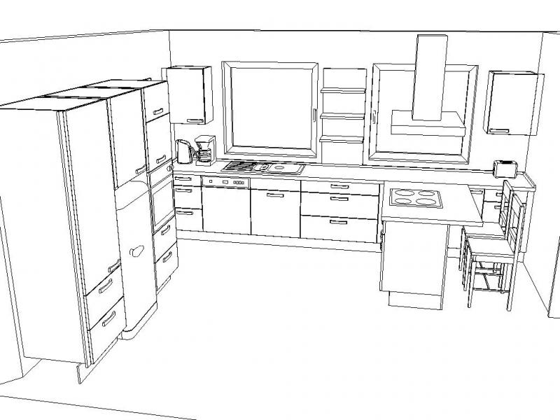

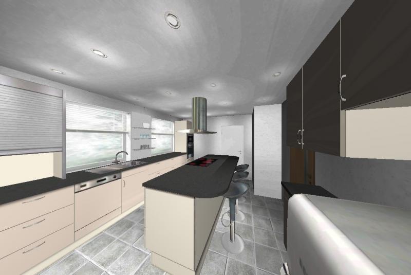

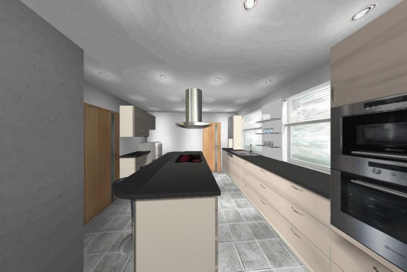

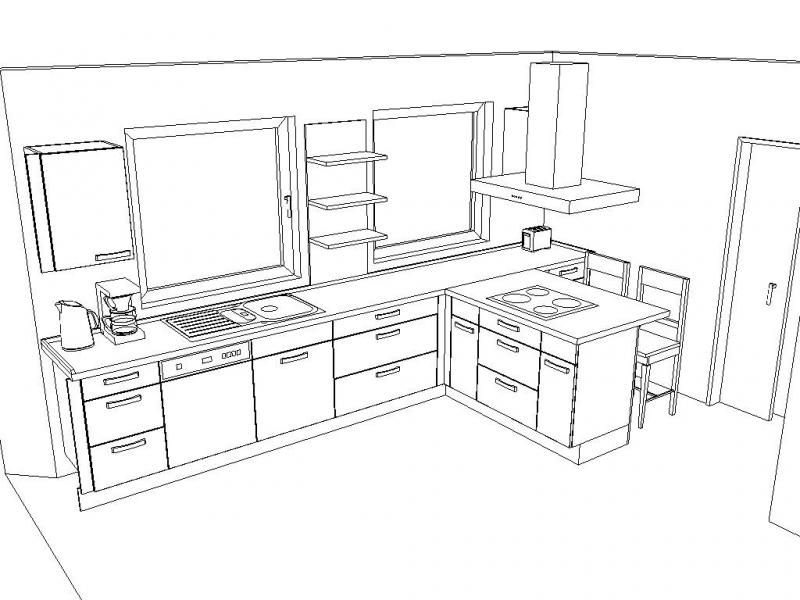

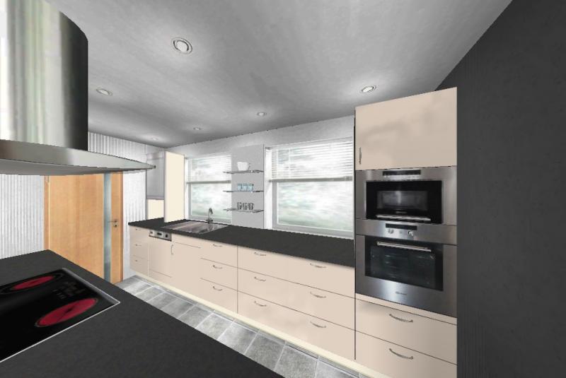

Beide Deiner Varianten zerstückeln die Arbeitsbereiche der Küche und schaffen ungünstige Wege- und Bewegungsflächen.
Auch mein nachfolgender Vorschlag schafft eine unangenehme Situation: das Fenster lässt sich nicht vollständig öffnen (zum Fensterputzen reicht's aber) und stößt an die Dunstabzugshaube an.
Allerdings würden Dir folgende Vorteile entstehen:
  • Stauraum im Gerätecenter
  • zusammenhängende Arbeitsfläche
  • Abstellflächen für Kaffeemaschine, Toaster, Wasserkocher usw.
  • kommunikative Kochlösung (am Essplatz)
  • der vorh. Kühlschrank ist in die Küche integriert
  • Arbeitsbereiche können beleuchtet werden
  • Mikrowelle versteckt über dem Backofen
  • Das Budget wird eingehalten
  • keine Überschneidung der Arbeitsbereiche
:-\ genau das meinte ich mit "schecht geschnittenem Raum": hier ist in 14qm von Planki ein Küchenentwurf, mit einem Raumangebot, wie Du es in einer 6qm Küche finden könntest...
.. und das ist jetzt nicht als Vorwurf an Planki gemeint.

Hier noch mal so, wie ich Kerstin verstanden habe:
BO in Unterschrank in der Fensterfront integriert, Kühlschrank planrechts.
ggf. planunten 2 Seitenschränke als Stauraum.???
Ja, man sollte die meisten Architekten mal mit dem Mist, den die planen konfrontieren. Leider haben nur die Innenarchitekten etwas "Küche" in ihrer Ausbildung (nen halben Schein), während die Architekten i.d.R. keine Ahnung von Ergonomie, Arbeitsbereichen, Wegebreiten, Bewegungsflächen usw. haben.
Ich habe mir nun schon in den letzten 20 Jahren graue Haare wachsen lassen müssen, an denen die Architekten eine Hauptschuld haben. Viele Küchen-Grundrisse der Architekten halten nicht einmal den einfachsten Grundregeln stand, geschweige denn, einer der Küchennutzer "erwirbt" evtl. noch eine Behinderung, die ihn an den Rollstuhl fesselt - eine Vorstellung für schlaflose Nächte.
...und noch ein graues Haar mehr. Immer druff! :knuppel:
planki
171
Papenburg
rechts bzw. links der Fenster lassen sich keine Seitenschränke einplanen, da diese dann nahezu unmittelbar an die Fensterleibung grenzen. Üblicherweise bleiben Hänge- und Seitenschränke möglichst 150 mm von Fenster- und Türleibungen entfernt!
