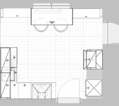

Hallo zusammen!
Wir benötigen Bitte Eure Hilfe. Wir sind dabei, unsere erste Küche zu planen. Wir ziehen in 4 Wochen in eine Mietswohnung (das dies mit den Lieferzeiten nicht mehr hinhauen wird, ist uns bewusst).
In den letzten zwei Wochen haben wir uns einen Überblick verschafft. Wir möchten relativ gute Geräte haben, die wir längere Zeit nutzen möchten. Ob es die Küche mit in die nächste Bleibe schafft, sei mal dahingestellt.
Daher der Gedanke, in bessere Geräte zu investieren und dafür an den Küchenschränken zu "sparen". Da wir noch jung sind, möchten wir unser hart verdientes Geld lieber in schöne Urlaube, als in teure Möbel stecken ;-)
Die Küche liegt zentral in der Wohnung (älteres Haus). So führen gleich drei Räume zu der Küche. Das macht es leider nicht sehr einfach, möglichst viel Stauraum unterbringen.
Hier genau kämt ihr ins Spiel :-)
Besten Dank vorab!

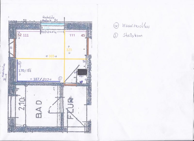

Ich hab mich gerade mal mit euren Raum beschäftigt. Die Maßangaben im Grundriss stimmen nicht so ganz mit der Raumgröße überein. Messfehler? ...und auch nicht alle Angaben konnte ich entziffern.
Wie sind die Angaben 170/186cm und 187/203cm zu verstehen? Einmal bis zum Türrahmen und einmal mit Türrahmen?
Das Fenster soll laut Grundriss genau in der Mitte sitzen und rechts und links davon 111cm Wand. Demnach müsste der Raum 357cm lang sein und nicht 369cm, oder die Wandstücke müssten 117cm breit sein, auch die Raumbreite stimmt nicht mit den Einzelangaben überein.
Auch die Maße, die du im Alnoplaner verwendet hast, stimmen nicht mit den Grundrissmaßen überein.
Ohne genaue Maßangaben können wir nicht planen. ;-) Bitte reiche sie nach!
Desweiteren möchte ich dich bitten, zukünftig Planungsansichten und den Alnogrundriss mit hochzuladen. Nicht alle hier im Forum, arbeiten mit dem Alnoplaner, insbesondere die Profis nicht. Außerdem mag nicht jeder erst, die Dateien auf seinen Rechner ziehen, um kurz über die Planung zu schauen. ;-)

Hallo Conny,
vielen Dank für Deine Antwort.

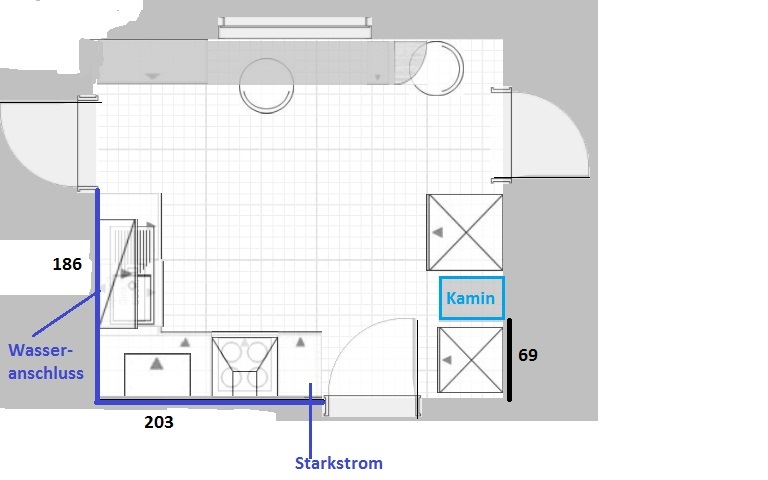

Die Maßangaben aus dem Grundriss stimmen leider nicht. Dort fehlt zB die Nische unten rechts, in der wunderbar ein Vorratsschrank passen würde. Der Grundriss dient zur Veranschaulichung der Aufteilung der Wohnung (wg den Laufwegen). Sorry, dass hätte ich besser erwähnen sollen :/ War spät gestern ;-)
Die L-förmige blaue Linie (unten links in der Ecke) ist der Küchenbereich mit den Anschlüssen, der teilweise gekachelt ist. Die zwei Angaben bedeuten:
170/186
170: Bis zum Rand der Kacheln sind es 170 cm. So lange sollte die Küchenzeile mindestens sein, damit man keine unverputze Wand sehen kann.
186: Bis zum Türrahmen sind es 186 cm. Länger darf die Küche auf keinen Fall sein.
187/203
187: Bis zum Rand der Kacheln sind es 187 cm.
203: Bis zum Türrahmen sind es 203 cm.
Die Renovierungsarbeiten sind die Tage abgeschlossen. Dann werde ich alles noch mal nachmessen (in der Küche wurden die Werkzeuge + Material gelagert).

Stimmt denn das Nischenmaß von 69cm, zwischen Kamin und Wand, aus deinem Alonplan? Gibt es den Kühlschrank schon, bzw. habt ihr euch schon für einen entschieden?
Wäre es eine Option, die Küchentüre auszuhängen?

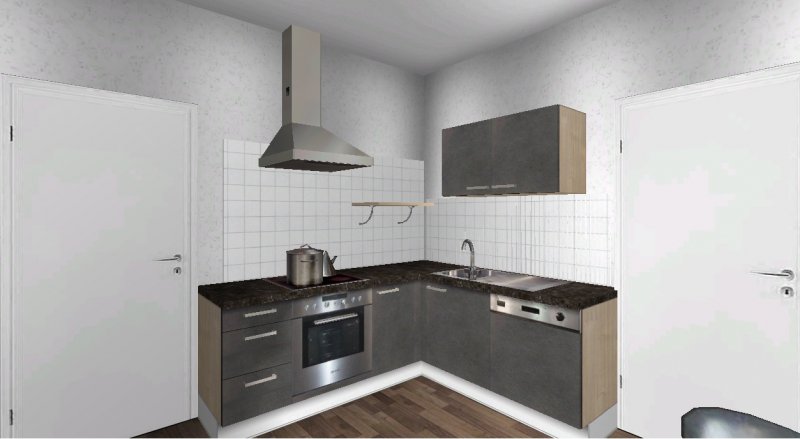

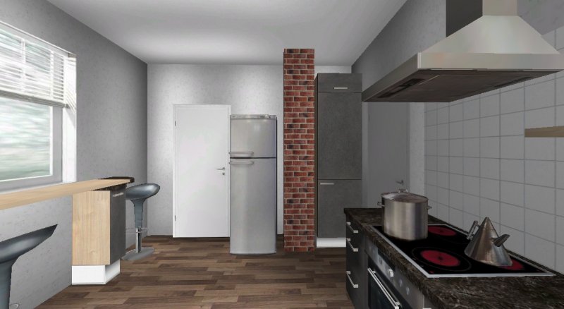

Hallo!

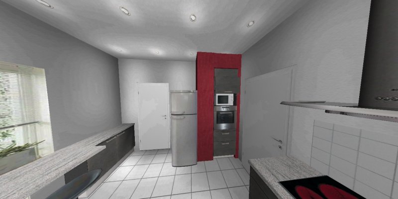

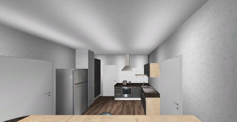

Hier sind die Bilder der bisherigen Planung:
Die Nische neben der Tür/ Kamin ist 69 cm. Da sehen wir einen Vorratsschrank.
Es ist eine Kühl-Gefrier-Kombination geplant. Es ist auf der anderen Seite der Nische genug Platz und es gibt eine Steckdose.
Bisher sind wir davon ausgegangen, die Türen nicht auszuhängen. Wir möchten gerne nach dem Kochen einfach die Türen zu machen und auslüften. Das war uns bisher mit der offenen Wohnküche nicht möglich.
Aber ich bin offen wir alles ;-)

Wie breit ist die Tür, die zum Flur führt?
Welche Maße und Position hat die Heizung?
Wird es noch einen richtigen Esstisch geben? Wenn ja, wo?
Die Sitzplätze die du jetzt eingeplant hast, sind aber nicht sehr komfortabel...:cool:
Kato
8
AW: Stauraum für zentrale Küche mit drei Türen auf 11qm

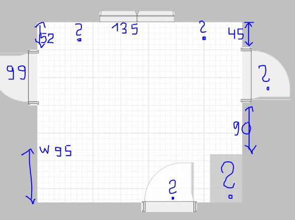

Ca. 90 cm + Rahmen. Wird nachgemessen.
Mittig unter dem Fenser. Ca. 135 cm.
Sehr gute Frage! Wir haben einen Esstisch, der aber nur zu besonderen Menüs genutzt werden soll. WAHRSCHEINLICH wird er in das Wohnzimmer kommen. In der Küche soll nur Platz für zwei sein, so dass man da morgens gescheit Frühstücken kann. Hier suchen wir nach einer Lösung/ Idee...
Da stimme ich Dir zu- fürchterlich. Der Gedanke dabei war, dass man an der Wand des Fensters eine Arbeitsplatte installiert, an der man auch essen kann. Schöner fände ich eine Art Insel, die eine hohe Seite hat, an die man sich stellen kann (zum Schnippseln) und eine niedrige Seite/ Tischanbau zum Sitzen auf normalen bequemen Stühlen. Die darf dann leider auch nicht zu groß sein.
Eigentlich ist die Küche mit ca 11 qm ja keine winzige Küche- nur schöne lange Stellwände fehlen uns dort :(
Ja, eine kleine Insel wäre schön, durch die vielen Türen ist das aber nicht zu realisieren... Die APL ist zum sitzen nicht tief genug, da ist ja auch noch die Heizung, die in den Raum steht...;-)
Mir fehlt noch die genaue Position des Fensters. Hast du die oder musst du sie auch erst messen?
Die Tür zum Wohnzimmer, öffnet die in das Wohnzimmer?
Der Schornstein, ist der wie in der Alnoansicht gemauert oder verputzt?
Kato
8
Das Fenster ist in der Mitte der Wand. Links und rechts davon waren 111 cm Stellfläche. Rechts vom Fenster verlaufen dünne Rohre. Ich meine diese habe ich nicht bei der Stellfläche berücksichtigt. Ich vermesse das aber alles noch mal die Tage nach :read:. Die Handwerker sollten dann fertig sein.
Die Tür öffnet sich zum Wohnzimmer. Man geht dort zwei Stufen hinauf. Nur die Tür vom Flur öffnet in die Küche.
Der Schornstein ist verputzt. Habe diesen in der Alnoansicht mit den Ziegeln deutlicher herausheben wollen.

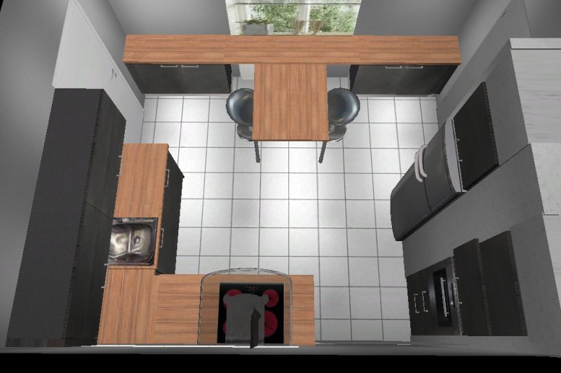

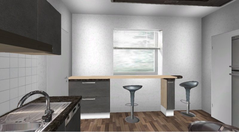

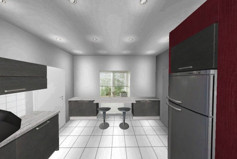

Ich hab deine Planung jetzt mal ein bisschen optimiert. Um einen breiten Unterschrank stellen zu können, habe ich den BO in den Hochschrank gepackt. :rose: Dazu muss ein Elektriker, eine einzelnd abgesicherte Steckdose in die Nische legen. Die könnte vom Herdanschluss abgezweigt werden und Aufputz über dem Türrahmen verlegt werden.
Um die nötige Ellenbogenfreiheit zu erhalten und damit die Tür nicht mit der BO-Tür kollidieren kann, wäre es besser, die Tür zum Flur auszuhängen. Für eine einheitliche Optik, habe ich Hochschrank und Kühlschrank eingekoffert. :cool: Das funktioniert natürlich auch ohne... ;-) Wenn der Platz zum öffen vom Kühlschrank reicht, dann könnte man auch den Kühlschrank in die Nische stellen.
Den Sitzplatz habe ich vor das Fenster gebaut. Dazu habe ich die APL-Höhe, der BH vom Fenster angepasst und die APL die Fensteraibung laufen lassen. Das ergibt einen schönen und bequemen Schnibbelplatz auf leicht erhöhten Stühlen.
Die Koch- und Spülzeile habe ich im 6er Raster geplant. Dazu würde ich den Hersteller Bauformat oder Schüller empfehlen. Das sind günstige aber gute Hersteller, die auch ein 5er Raster mit 71,5cm Korpushöhe, für die Schränke in der Fensterzeile anbieten.
Verplant habe ich...
- Wange
- 90cm Kochfeldschrank im Raster 1-1-2-2, falls das Budget überschritten wird, kann man auch im Raster 1-2-3 planen
- 45cm Auszugschrank im Raster 1-1-2-2
- 60cm Spülenschrank
- GSP
darüber 2 x 90cm breite Faltklappenschränke, alternativ welche mit Drehtüren
Fensterzeile
- Blende
- 100cm Unterschrank mit Drehtüre in Hängeschranktiefe
- überstehende APL als Tisch
- 100cm Unterschrank mit Drehtüren in Hängeschranktiefe
- Blende
- Kühlschrank mit Abkofferung und Hängeschrak über dem Kühlschrank.
- BO-Hochschrank mit Mikrowelle hinter einer Lifttür, ebenfalls abgekoffert, unter dem Bo dann ein hoher Auszug für die Getränkekiste. Dort finden vielleicht auch die Backbleche, noch ein schmales Plätzchen.

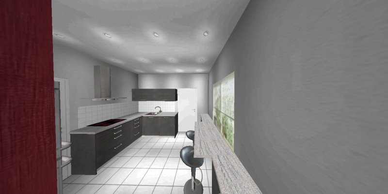

...und hier noch mal eine Planungsansicht ohne abgekofferten Kühlschrank.
Conny hat das gut geplant! :2daumenhoch:

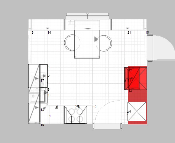

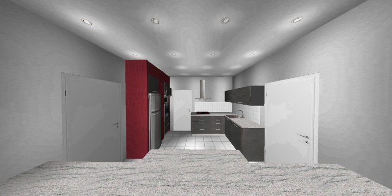

Noch schöner als nebeneinander zu sitzen finde ich aber, wenn man sich gegenüber sitzen kann.
Daher mein Vorschlag: die Arbeitsplatte zwischen den Schränken an der Fensterwand in Schranktiefe durchlaufen lassen, und einen normalen 120x80cm Tisch drunter reinschieben. Wenn Gäste da sind, kann er auch mal weiter rausgezogen werden und reicht dann für wenigstens 4 Leute. Dann werden die Durchgänge zwar eng, aber das ist ja nur vorübergehend. Oder man trägt den Tisch gleich in ein anderes Zimmer.
Ganz andere Frage: Das "Kinderzimmer" ist ja auch über das "Schlafzimmer" erreichbar. Da könntet ihr den Durchgang zur Küche doch auch schließen und die Wand komplett als Küchenwand nutzen?
