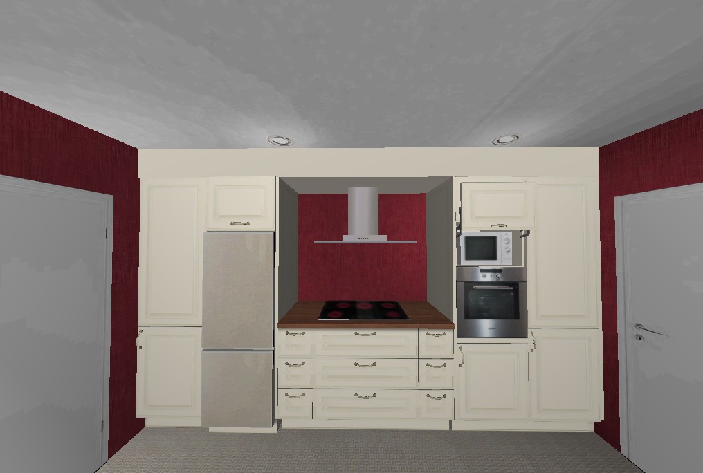

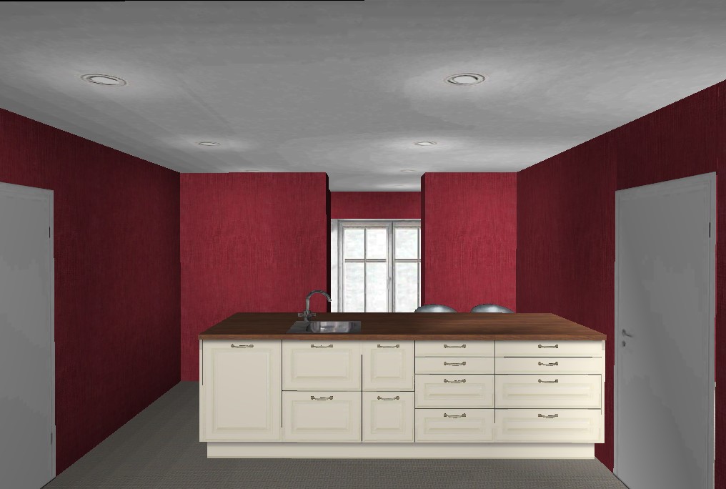

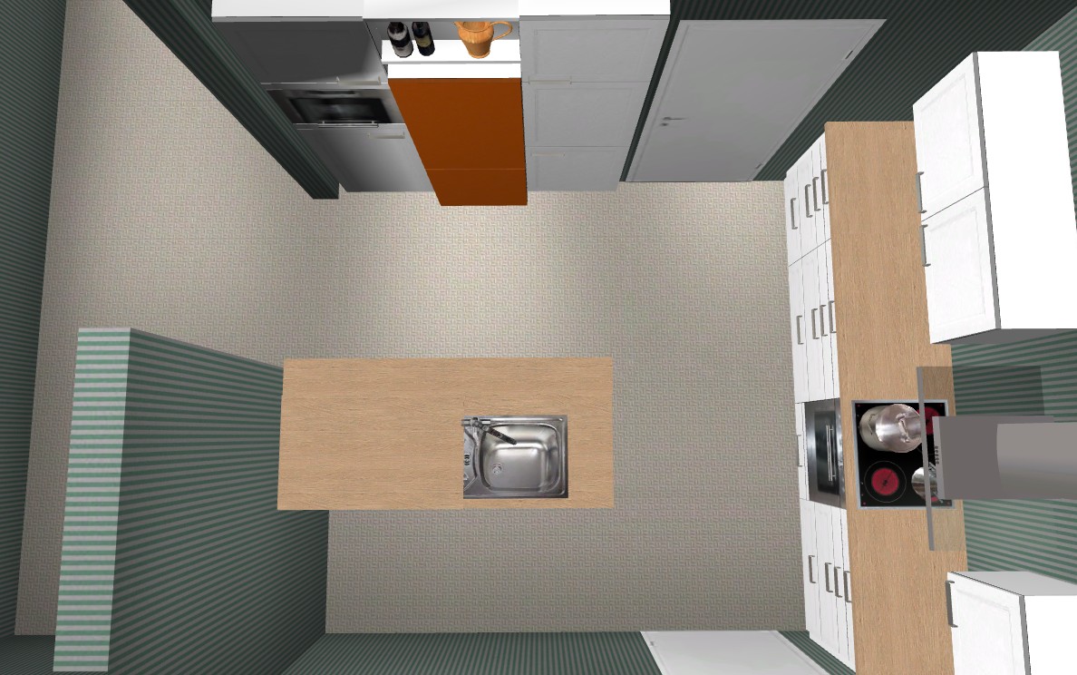

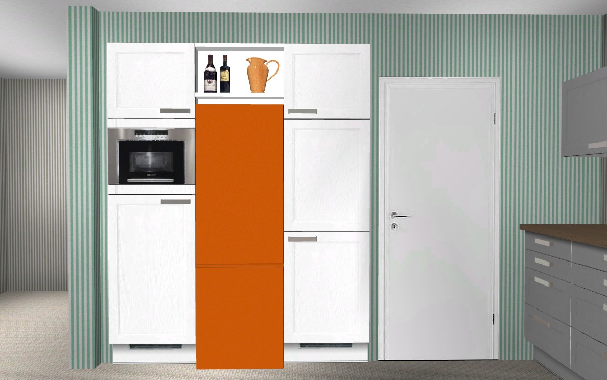

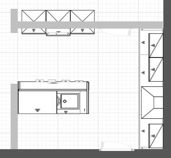

Hier noch ein anderer Vorschlag:
Die bisherige Heizungswand wird auf 185cm Breite und in Hochschrankhöhe geöffnet, so dass der Kühlschrank, umrahmt von zwei Hochschränken (Vorräte, Mikrowellenfach) in die Wand versenkt werden kann. Im späteren Lesezimmer kann eine Leichtbautrockenwand die Rückseiten der Hochschränke verdecken. Das Zimmer verliert circa knappe 40cm.
Die lange Wand planrechts hat dann Platz für 60-90-60Herd-80c, Unterschränke. Alternativ 50-90-60-90, wenn man die Symmetrie bevorzugt.
GSP, 30cm MUPL (40/45cm ginge evtl auch) und 80cm Spülenschrank (mit 50/60cm Spüle möglichst links eingebaut) bilden eine Halbinsel. Auf deren Rückseite können noch 20cm tiefe Regale untergebracht werden (Selbermachen, du bist doch Schreiner?). Das ergibt eine schöne Arbeitsplattentiefe von 80cm.
Zwischen Spüleninsel und Wand sind 90cm Platz, zwischen Halbinsel und Kochfeld 120cm, so dass man am Koch am Herd noch sehr gut vorbei kommt.
Wenn das saubere Geschirr in den Schränken planoben rechts gelagert wird, kann der Tischdecker decken ohne den Koch zu stören.
Nach dem Essen kann das schmutzige Geschirr vom Wintergarten aus auf der Halbinsel abgestellt werden, und von der anderen Seite räumt man die GSP voll.

Ja, das könnte mir bisher am besten gefallen, Annette.

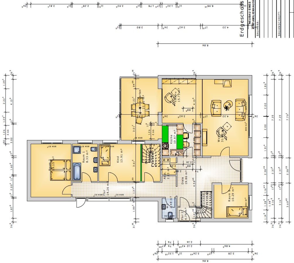

Was ich allerdings noch nicht ganz verstehe, warum muss die Tür Küche/Leseecke erhalten bleiben? Hier mal der letzte Gesamtgrundriss
fragezeichen_20141226_gesamtplanmiteigenemkuechenvorschlag-jpg.173072
Kann man die Leseecke nicht durchs Wohnzimmer aufsuchen? Und, wenn man von der Leseecke mal etwas aus der Küche braucht, dann geht man halt über den Wintergarten.

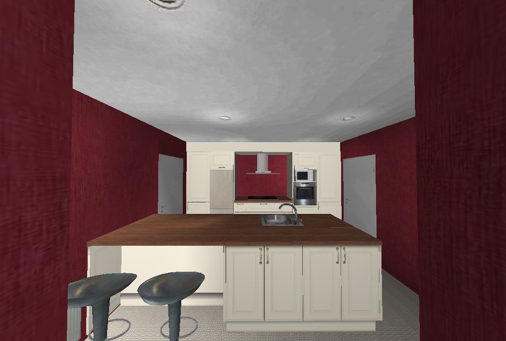

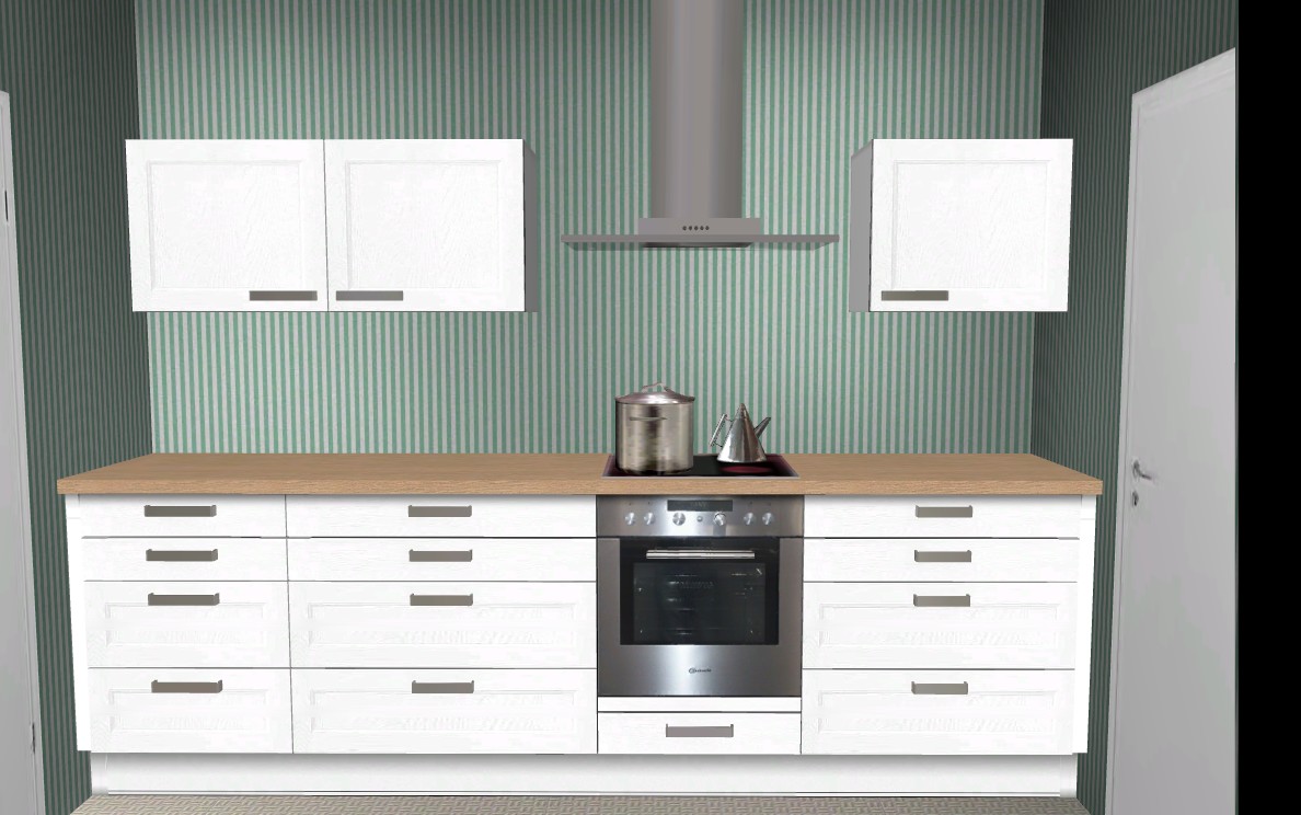

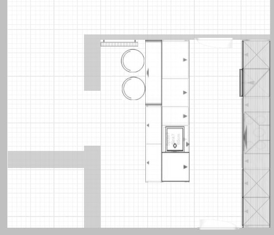

So, es geht in die Finale Phase. Nach mehreren Gesprächen mit Küchenbauern wird die küche wohl doch geöffnet und mit Insel geplant. Ich habe mal ein paar Scans beigefügt. Mit dem Alno planer hab ich so meine Probleme, deswegen per Ikea geplant und siehe da, der Günstigst mögliche Preis wäre 5400 €. Wenns geht wollen wir das aber vermeiden und an Handwerker vergeben.
hinter der Insel die Schränke werden auf 120cm ausgespart. da soll eine Sitzgelegenheit hin. Wir werden eine Lackfront nehmen und eine Kunststoffarbeitsfläche in Eichenachbildung, obwohl mir die z.B. Nobilia Platten überhaupt nicht gefallen, da hätte ich lieber Vollholz, trotz Aufwand bei der Pflege.
Der weiße Spülstein mit schwarzer Armatur ist ebenfalls gesetzt.
Das erste "Angebot" spricht von Bauformat 13000 € !?! Preis wäre aber kein Thema, was immer das heißen soll...
Die zwei anderen liegen mit Teilelektrogeräten mal Geschirrspüler mal Dunstabzug (Kühlschrank ist vorhanden) Ofen wird ein retro Gorenje bei 8000 und 9000. gehandelt haben wir noch nicht.
So, was sagt IHR zur Planung und zum Preis ??
  • CCF12052015_0000.pdf
Irgendwie kann ich den Plan gar nicht den bisherigen Plänen zuordnen. Sinnvoll wäre es sicherlich auch, einzelne Screenshots zum direkten Ansehen einzustellen, vor allem auch den Grundriss und dabei so ausrichten, wie bisher alle Pläne ausgerichtet waren. Und, ein paar Erläuterungen dazu wären auch sinnvoll. Ich vermisse z. B. MUPL.
