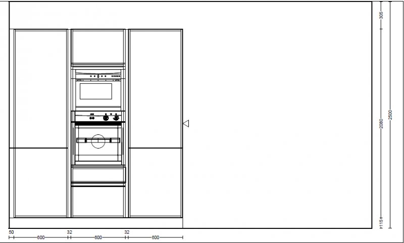

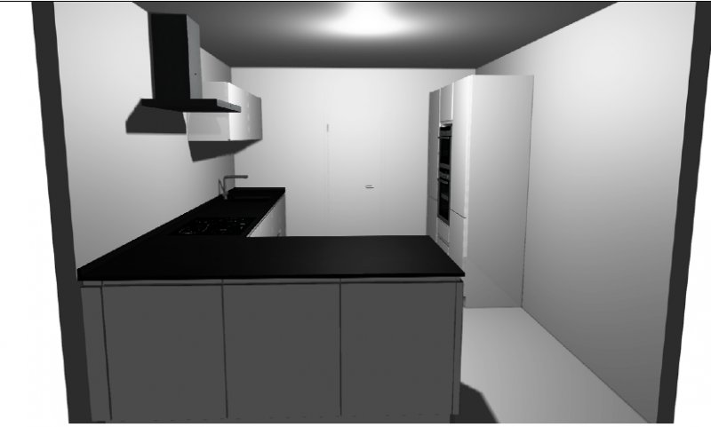

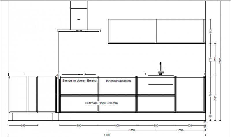

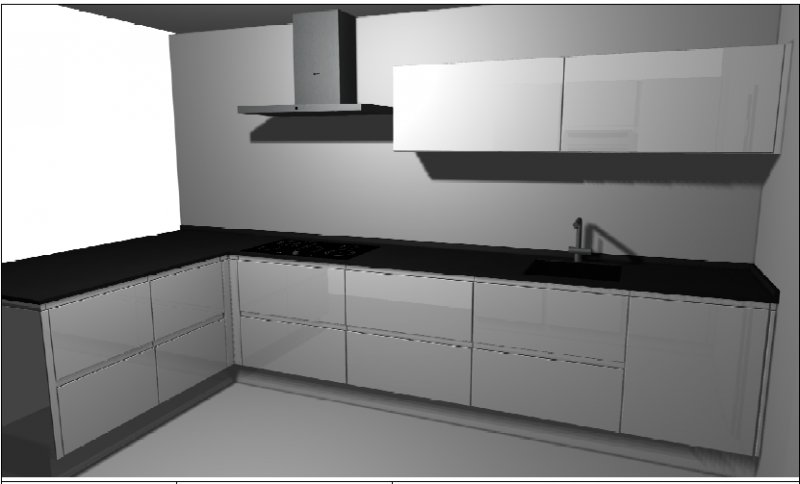

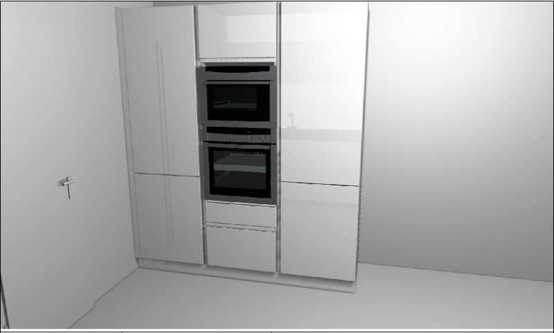

Hallo liebe Küchenplaner,
ich habe schon sehr viel gelesen und würde mich freuen, wenn Ihr unsere aktuelle Küchenplanung optimieren könntet.
Es handelt sich um eine Küche in einer Souterrainwohnung, die derzeit lediglich über ein bodentiefes Fenster - das zu einem Lichtschacht führt - belichtet wird. Wir wollen daher die vorhandene Wand zum Eßbereich entfernen, damit das Ganze offener und heller wird. Die Arbeitsinsel soll von beiden Seiten nutzbar sein und der zentrale Ort sein, insbesondere, wenn Gäste da sind.
Wir hätten gerne eine grifflose, weiße Küche. Die Frontausführung ist noch nicht entschieden. Hochglanz Lack ist in der Auswahl, mal sehen, ob die Mehrkosten noch ins Budget passen. Melamin steht auch zur Diskussion, allerdings hatte ich hier einen Kommentar gelesen, dass diese Fronten i.d.R. günstig aussehen ;-), hier müssen wir noch mal genau gucken. Der Hersteller ist auch noch nicht entschieden, es wird entweder eine Häcker , Ballerina oder Pronorm .
Die Arbeitsplatte soll eine 2 cm dicke Quartzsteinplatte - wahrscheinlich grau oder anthrazit - werden. Bodenbelag wird Holz (Eiche). Hauptarbeitsfläche wird im Alltag sicher die Fläche zwischen Spüle und Herd werden. Auf der Arbeitsplatte werden eine Siebträgerkaffeemaschine, Orangenpresse und Obstkorb stehen.
Die Geräteauswahl haben wir noch nicht finalisiert. Der Dampfbackofen von Neff ist soweit gesetzt, dazu ein zweiter einfacher Backofen, der noch nicht ausgewählt ist und es soll ein geräumiger Kühlschrank ohne Nullgradfach werden. Wenn wir die Geräte ausgesucht haben, werden wir sie noch entsprechend verlinken. Die Warmwasserbereitung erfolgt über ein Untertischgerät. Die Abluft soll in den Lichtschacht, der oben offen ist, gefüht werden.
So, ich hoffe, dass ich nicht zu viel vergessen habe und Ihr hiermit etwas anfangen könnt.

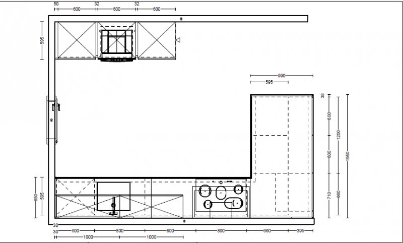

Bitte ergänze noch den komplett vermassten Küchengrundriss inkl. der Anschlüsse; Fotos vom Raum & Esssraum wären auch nicht schlecht.
Auch ein vermasster Grundriss des Küchen / Essraums wäre hilfreich, da es eine offene Küche werden soll.

Der vermaßte Grundriss ist jetzt übrigens hochgeladen. Fotos kann ich auch noch einstellen.

Kannst du diesen Plan
nochmal mit Zielformat PDF scannen und anhängen? Zahlen kann man nämlich gar nicht lesen.
Abluft ... wo ist denn das Abluftloch in deinem Plan? Welchen Durchmesser hat es?
Ich finde auch, dass viel zu wenig Schubladen vorgesehen sind und die Differenzierung von Schubladen in deinem letzten Beitrag habe ich nicht verstanden.

die Abluft existiert noch nicht sondern muss noch geschaffen werden. Als pdf setze ich den Plan morgen ein.
Ich habe mir heute die ganzen Stauraumbeispiele angeschaut und ich bin nun überzeugt, dass wir wohl doch besser mehr Wert auf Praktikabilität legen sollten als nur auf Optik. Damit fällt für mich dann auch die Entscheidung gegen komplett grifflos.
Ob Griffe oder vielleicht doch aufgesetzte Griffleisten ggf. in Kombination mit grifflos, wie bei Muckelina müssen wir noch mal überlegen. Verzichten - wenn möglich - würde ich halt gerne auf vertikale Griffe oder Griffleisten. Aber welche Griffe und ob Melamin matt oder glänzend ist für mich gerade gar nicht mehr so entscheidend. Vermutlich nicken jetzt einige Leser wissend *tounge*.
Für die Neuplanung bräuchte ich Eure Hilfe. Die Seite mit dem Kühlschrank und die Insel mit der zum Eßbereich zugewandten Seite kann für meinen Geschmack so bleiben. Ich werde mich noch mal mit dem Alnoplaner versuchen und etwas einstellen, dann kann man sicher besser diskutieren.

Den vermaßten Grundriss als pdf kann ich irgendwie nicht einstellen. Ich habe jetzt im Alno Planer mal die Maße hinterlegt und hoffe, dass wir bzw. Ihr ;-)darauf aufbauen könnt.
