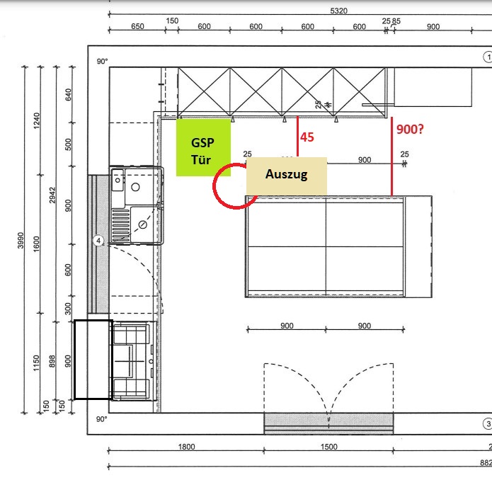

halt wie oben zwischen Insel und HS etwas mehr.
Frag doch erst mal, wieviel Abstand ist, wir müssen das raten. Wenn du an der Spüle stehst, und eine zweite Person will hinter dir vorbei, stört es einem irgendwann, wenn man immer "auf kontakt" nur duchkann. Ich denke, es sollte wenigsten 100-105cm sein, im Moment sieht es auch wie 90cm aus. Du bist ja nicht immer alleine in der Küche.
Du kannst das doch ausprobieren, bei eurer jetzigen Küche. Stelle dich an die Spüle und dann im Abstand von zB 90cm stellst du einen Stuhl. Und dann soll eine zweite Person ein paar Male hinter dir dazwischen durchlaufen. Man steht ja auch nicht mit dem Bauch direkt plan an der Spüle.
Was ist in dem Raum noch außer dem Esstisch?
