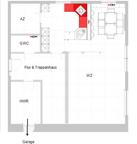

Sorry ... dass wir deinen Hausgrundriss nicht im Kopf haben ... eine Grundrisszeichnung gibt es ja nicht dazu ;-) ... Ich dachte, dort wäre das Büro ... was ist es denn nun? Oder beides?
Dies ist wieder mal ein klares Zeichen, dass wir einen Gesamtgrundriss nicht nur wünschen, weil es uns gerade danach ist, sondern, weil man ihm diverse Informationen auf einen Blick entnehmen kann. Und nicht 30 oder 40 Beiträge immer wieder durchlesen muss. Wir beschäftigen uns hier mit mehr als einer Küchenplanung auf einmal. :-\

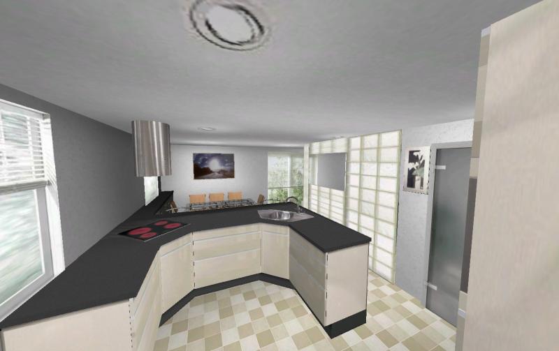

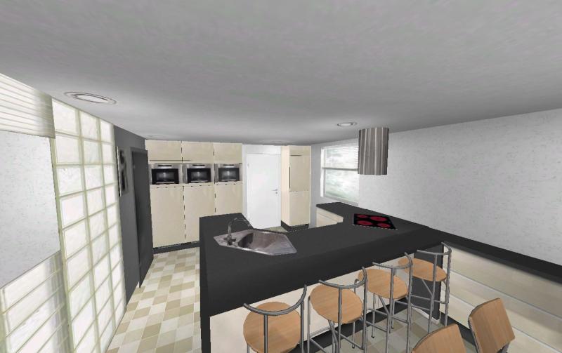

habe die entsprechenden änderungen vorgenommen.
wasserführung zur spüle geht nur durch die schränke.
lg- uwe

... also das U ... nee, Abwasser- und Wasserzuführung geht auch nicht durch die Schränke oder im Sockelbereich, sondern müßte hinter den Schränken erfolgen und dann verkleidet werden.
Die andere Variante, quasi die Ausgangsvariante mit den Abschrägungen finde ich auch nicht so gelungen. Da ist dann wohl der Einbaukaffeeautomat entfallen?

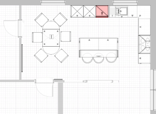

Was spricht denn gegen die Variante 2, der könnte hier ja dann auch entfallen (eigentlich hatte ich ihn ja über GSP und BO/DG ganz außen übereinander):
38628d1294153653-l-kueche-mit-arbeitsinsel-kf_uweb_20110104_var2_grundrissstandard.jpg
Selbst beim Kochen kann man mal einen Blick ins WZ zur Leinwand riskieren.

Sorry Uwe - dein U :rolleyes:;
kannst Du mir bitte erklären, was so gemütlich daran sein soll, wie die Hühner auf der Stange zu hocken und dabei auf eine dreckige Spüle mit angebrannten Töpfen und ein verspritztes Kochfeld mit Sossenresten zu blicken??? Das werde ICH nie kapieren.
ICH schaue gerne in das Gesicht meiner "Mitesser" um mich mit ihnen zu unterhalten, und gleichzeitig gucke ich gerne ein bisschen nach draussen .. also sollte ein Tisch bei einem Fenster sein *find* ...
Und was ist der Grund, dass ihr das Wohnzimmer nur über die Küche erreichen wollt, statt mit einer direkten Türe? Da hatscht Dir jeder Gast / Freunde der Kinder durch die Küche? Und sieht, dass ich vom Mittagessen noch nicht aufgeräumt haben :w00t:.. sehr appetitlich ...
UND in dem U mit den beiden Eckschränken kann immer nur 1 Person kochen - da ist nettes gemeinsames Vorbereiten eine Tortur gegen die das Dschungelcamp ein Erholungsurlaub ist. In einer blöd geschnittenen Miniküche kann ich sowas ja noch verstehen (siehe Neko) aber ohne Not? Sich das Leben schwer machen?

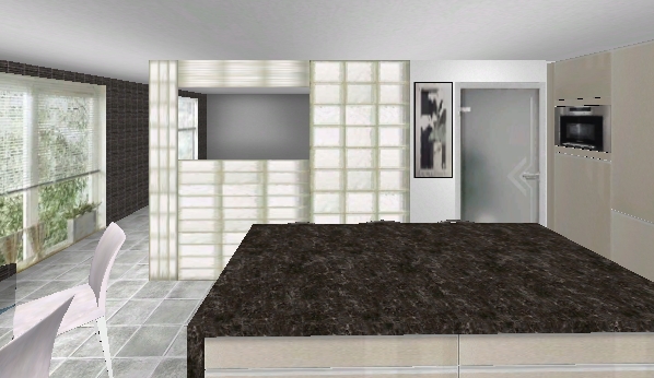

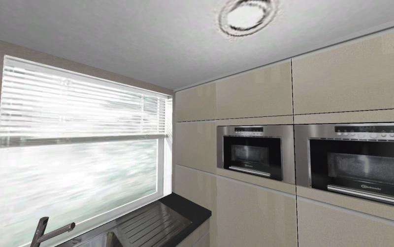

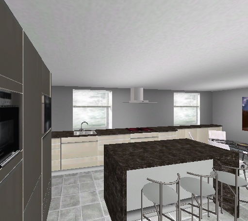

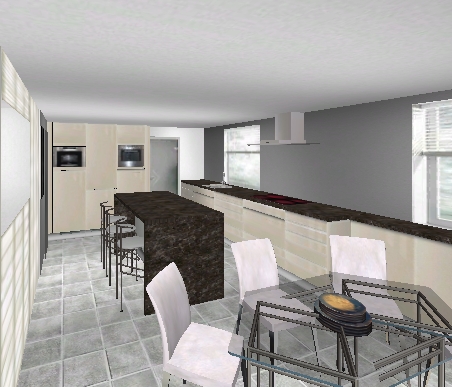

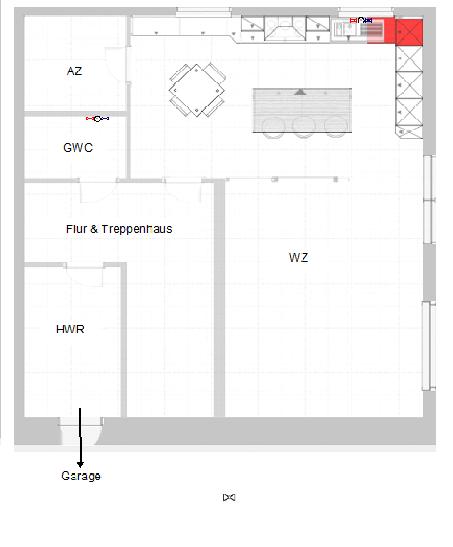

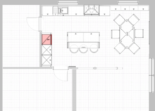

Wenn eines der 3 Geräte entfällt und der Wasseranschluß über das Gäste-WC möglich ist, dann kann man meine Variante 1 ja auch wie folgt realisieren.
Ich habe auch mal den Blick von der Arbeitsinsel zum Durchbruch mit eingeblendet.
