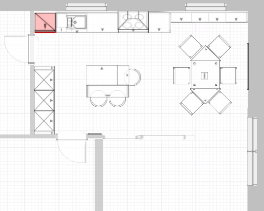

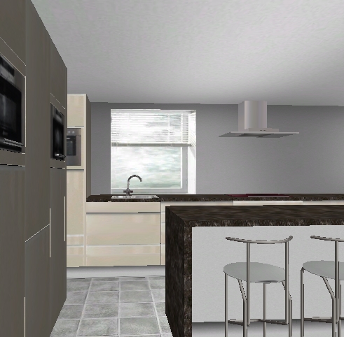

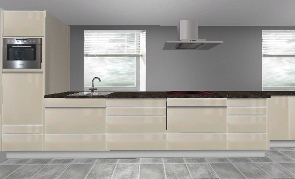

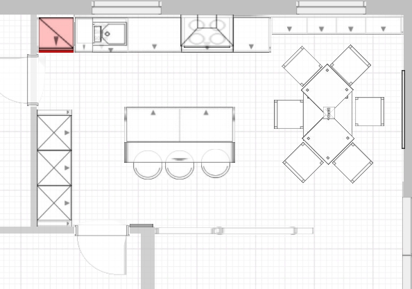

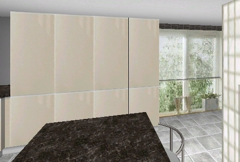

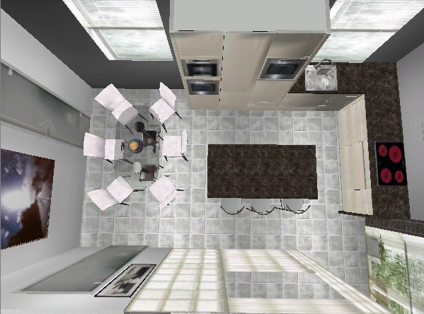

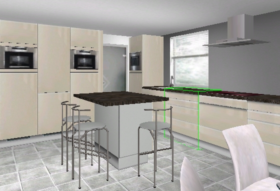

Hallo Uwe,
ich würde in den sauren Apfel beißen und den Wasseranschluß Aufputz zu dem von mir geplantem Spülenschrank verlegen. Die ganze Wandzeile habe ich deshalb 5 cm vorgezogen. Rechts damit 30er Schränke und 35 cm APL-Tiefe, im Küchenbereich 60er Unterschränke mit APL-Tiefe 65 cm.
Am Ende dieser langen Zeile die hochgebaute GSP mit dem Einbaukaffeeautomat oben drüber. Der ist damit auch in der Nähe von Wasser und Müll (für den Trester).

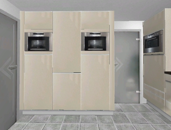

Den Hochschrankblock dann am Eingang. BO m. integrierter Mikrowelle und DG, darunter Stauraum vorzugsweise mit Innenauszügen und der Kühlschrankhochschrank. Die Insel gibt ausreichend Abstellfläche.
Die Insel mit überstehender Arbeitsfläche als kleine Sitzgelegenheit. Da würde ich keinen Tresen aufsetzen .. das sieht so viel großzügiger aus.
Im rechten Bereich dann mal ein 6-Eck-Tisch mit Stühlen in Sitzposition. Sind diese eingeschoben bleibt der Durchgang großzügig und man kommt auch an die Schränke am Fenster ran.

AW: L-Küche mit Arbeitsinsel

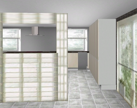

:2daumenhoch: ich bin für Kerstins Variante; :kiss: (.. hab ich schon erwähnt, dass ich eine grosse Schwäche für saure Aepfel habe?)
von der Glasbauwand würde ich Teile abbrechen: entweder lässt Du eine Balustrade stehen und nimmst rund um den Durchbruch alles was oberhalb und links ist weg; oder Du verkürzt die Wand zusätzlich.
Ich finde das sähe klarer und ruhiger aus.

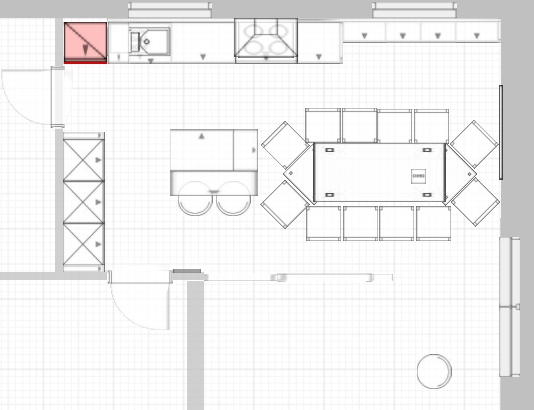

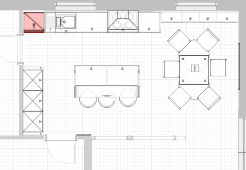

Hier noch der Grundriss, wenn man in Variante 1 den Tisch verlängert ... wird wohl nur für 10 Personen reichen
Man könnte die Insel verkürzen, dann könnte man durch Drehen des Tisches so gerade 12 Personen unterbringen.
Grundsätzlich würde ich da evtl. eher einen Tisch mit ovalen Tischenden bevorzugen. Da können am Tischende dann jeweils auch mal 3 Personen untergebracht werden. Bei der 6-Eck-Form geht das nicht.

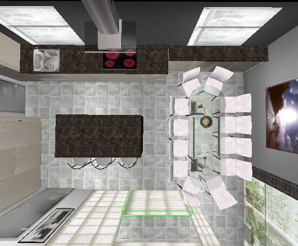

... und jetzt noch die Variante 1b mit gerundeten Tischenden. 12 Personen so gerade ...leicht stört die Ecke der Glasbauwand.
Die würde ich evtl. auch neu bauen. Gerade so breit wie das Sofa ... oder statt Glasbauwand überhaupt nur einen halbhohen Raumtrenner, der dann auch noch mit den Klinkern verkleidet werden könnte. Das ergibt an sich mehr Luft.
Kerstin, du ehrenamtliche Küchenprofiplanerin:-)
das sieht gut aus, die Hochschränke an der Wand zur Türe, ja ideal genutzter Platz!
Die Insel, so wie du sie geplant hast, würde sich sicher auch schick als Buffet nutzen lassen.
Ideale Arbeitswege (keine Slalomlauf;-))
Einzig was mich dennoch stören würde, ist die Glastrennwand, da würd ich Vanessa zustimmen.
Bezüglich der Spüle, hm.. und wenn´s Fenster nimmer aufgeht? Gut hat ja zwei.
So alles in allem, hätt von mir sein können...morgen:tounge:;-)
Aber mal ehrlich sooo schlecht iss meine Variante auch net (wenn man gern Slalom läuft, gell;-)
Kerstins Lösung mit dem Hochschrank links finde ich sehr gut.
Gerade beim Durchgang ins Wohnzimmer tuts gut wenn da mehr Raum ist.
Das mit der Glassteinwand würde ich mir auch nochmal durch den Kopf gehen lassen.
Wenn ihr eh schon in der Küche alles umdreht könntet ihr die auch adaptieren. :-)

Ich gehe davon aus, dass das Fenster an der Spüle Linksanschlag hat, wenn man dann den Hahn relativ weit links platziert, sollte das Fenster zumindest noch mit 45 bis 60° aufgehen. Ausreichend, um es von Zeit zu Zeit zu putzen ;-)

Du hast ja meine Sitzplatzstudien gesehen ... die gehen eben auf der anderen Seite der Küche nicht so gut, weil dort der Haupteingang ist.
Ich finde ja, dass der gedrehte Hochschrank gut aussieht. Man muss allerdings die notwendigen Wangen unbedingt in Frontmaterial wählen ... siehe so:
Der Platz wird halt bei dieser gesamten Ausrichtung wesentlich besser genutzt ... und, der Einbaukaffeeautomat steht direkt am Eingang zum Büro ... man muss nicht erst durch die ganze Küche. Der "Schlauch" zum Büro ist 60 cm tief ... es ist aber ja auch kein Repräsentationsgang und ich finde das voll vertretbar.
Die Sitzplätze an der Insel dürften eine Sitzhöhe von 63 bis 66 cm haben. Ich gehe von 95 bis 100 cm Arbeitshöhe aus. Diese Sitzhöhe ist ca. 15 bis 18 cm höher als normale Stühle.

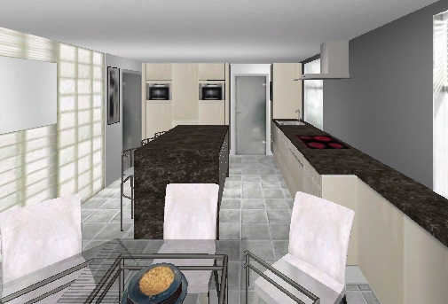

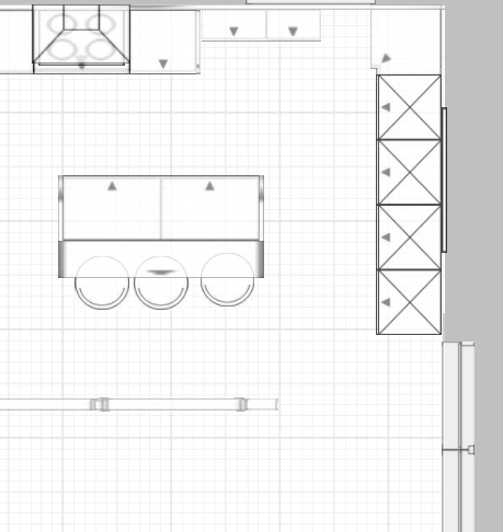

... ach ja, deine Grundidee macht alles eng.
4 Hochschränke + Ecke = 305 cm, die wg. der Verklinkerung ca. 65 cm in den Raum stehen.
Da dürfte der Durchgang an der Ecke zur Glaswand recht beengend werden, Breite ca. 95 cm, aber rechts die hohe Glaswand, links die hohe Schrankwand. Außerdem ist der Blick zu der Terrassentür dann auch nicht mehr sehr schön. Die Bilder nur mal schnell etwas zurecht geschoben.

.. natürlich kannst Du Deine Lösung bauen Uwe .. Kerstins wird einfach deutlich besser aussehen und auch funktionaler sein.
Evt. brauchst Du einfach etwas Zeit um Dich von Deiner Vorstellung zu lösen, das ist Normal. Schlaf mal drüber, vertiefe Dich in Kerstins Planung, und lasse es auf Dich wirken.. dann wirst Du schnell sehen, wo die Schwächen bei Deiner Planung sind und die Stärken von Kerstin Planung erkennen.
Bei Deiner wird der Durchgang noch enger - finde die Glaswand schon so suboptimal. Der Tisch steht ungünstig und eingequetscht.
Der Durchgang zum Büro ist völlig o.k. - aber wenn der Durchgang zu Wohnzimmer nochmehr eingeschnürt wird? So schaut man vom Wohnen in ein Esszimmer - sonst schaut man in die Küche und auf die Seitenverkleidung von den Hochschränken... :knuppel:

Uwe, kannst Du bitte genau erklären, warum die Glaswand nicht (teilweise) entfernt werden kann? Nur damit wir es auch verstehen :-)

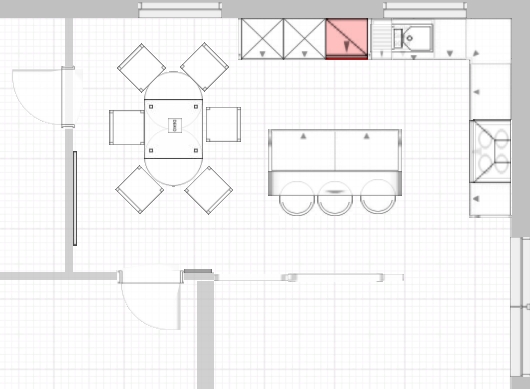

Jetzt habe ich noch eine Variante, die um die Glaswand herum auch leichter aussieht.
Allerdings finde ich ja die Position des Esstisches auf der linken Seite "irgendwie falsch" .. der gehört für mich mehr zum Wohnbereich.
Und, bei dieser Variante ist der Blick vom WZ halt auf die Kochzeile :-\
