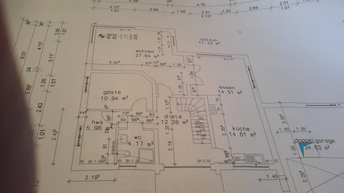

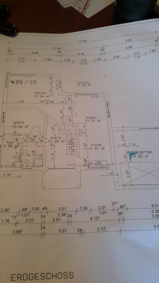

Einen Grundriss vom Erdgeschoss sowie eine detaillierte Zeichnung von der Küche habe ich beigefügt.

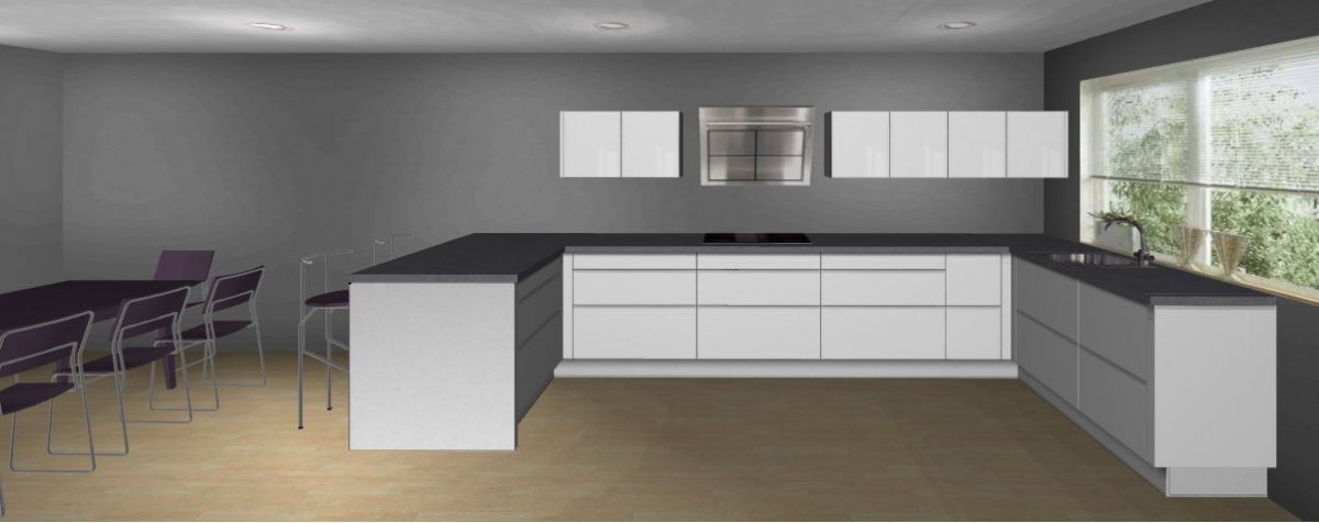

ich habe nal eben den Alno Küchenplaner ausprobiert und einfach mal so ne Id8ee geplant, es geht mir hierbei nur um die Form die Schränke bzw austeilungen müssen natürlich noch angepasst werden :-)

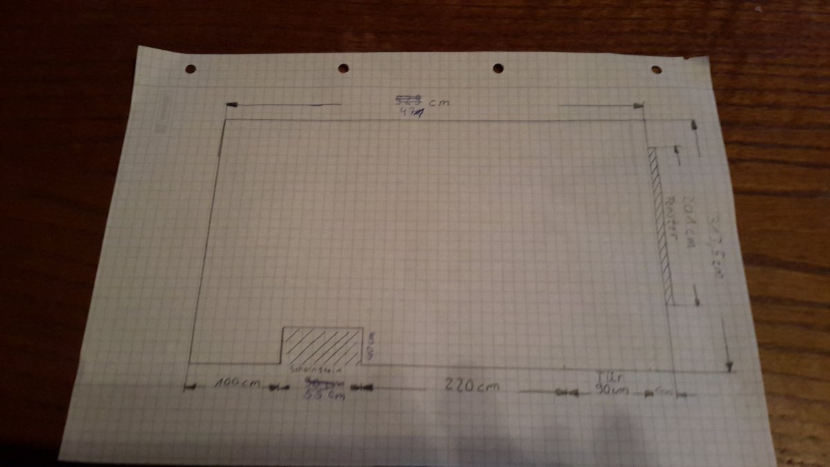

wenn ich mir deine Handskizze anschaue, haben die Zahlen nicht viel gemeinsam mit den Etagenplan. Was stimmt denn nun?
Es wäre hilfreich, wenn der Etagenplan als pdf zur Verfügung steht, denn die Zahlen kann man kaum lesen.
Mich würde der KFB Plan auch interessieren, vielleicht kannst du in deine Handskizze mal deine eigene Idee aufzeichnen. Denn der Raum ist mit 313cm sehr breit, auch wenn die Zeile planrechts 70cm tief wird, bleiben zwischen HS und der Zeile noch 185cm zu laufen. Für eine lange Insel reicht die Breite dann wieder nicht aus.

hast du an sowas gedacht? der Plan wurde mit der V15 erstellt.

Du hast recht die Masse der Zeichnung passen mit der handgeschriebenen Skisse nicht überein
Die Zeichnung ist schon etwas älter und wir haben mittlerweile Sachen geändert. Ich habe die handgeschriebenen Skisse angepasst und auch die Ergänzung mit dem Schornstein dazugeschrieben.

Der erste Entwurf ist schon nicht schlecht wo ich jedoch die Spüle zum Fenster setzen würde.
