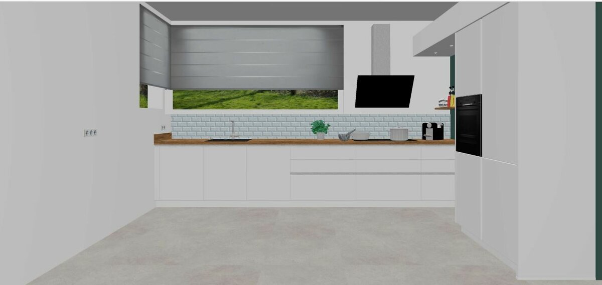

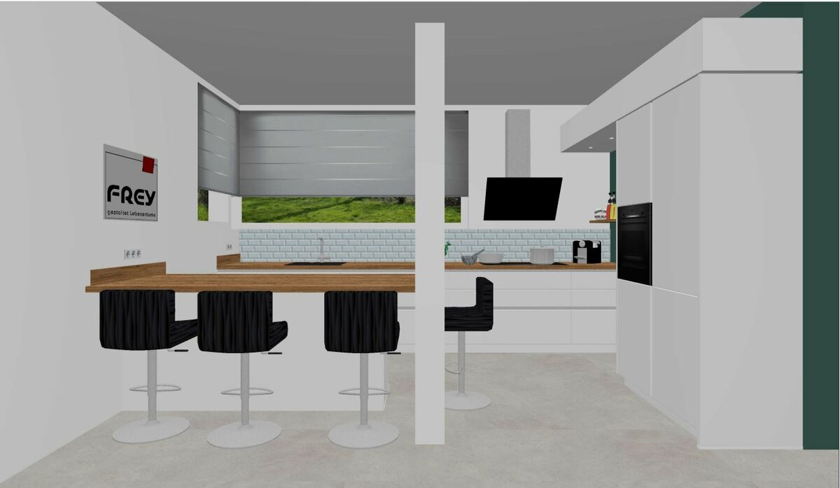

Aktuellste Planung der Küche. Es gab wieder einmal einige Änderungen im Grundriss :-) Die Visualisierungen sind vom Küchenbauer. Einmal mit modernen Grifflosen Fronten und einmal im Landhausstil. Konzept basiert auf mein Wunsch in einer Zeile Spüle und Kochfeld haben wollte und die Insel eine reine Arbeitsinsel mit Sitzgelegenheit werden sollte. Ich weiss halt nicht, ob ich über der Spüle die Hängeschränge vermissen werde? Bitte um Feedback.

Ich kann mir nicht vorstellen, dass man Hängeschränke bei der Spüle vermissen würde, ob der Stauraum auch ohne ausreicht, findest Du am Einfachsten mit einer Stauraumplanung heraus. Ich würde versuchen die Spüle mehr nach links zu schieben, so dass die Fläche zwischen Spüle und Kochfeld (Hauptarbeitsfläche) größer wird. Die Insel ist super für größeren Attionen, aber im hektischen Alltag wirst Du wahrscheinlich nicht immer wieder hin und her zwischen Spüle und Insel und Kochfeld werkeln und etwas mehr Platz in der Zeile angenehm finden.
Aber eigendlich finde ich die Planung eh nicht überzeugend; Schau Dir meine Küche an; ich würde es bei Dir genau so planen; mit hochgebautem GSP und Decken-DAH. Es wäre schade, diese Gelegenheit zu verpassen.
Mir sind auch zuviele Schränke verbaut - ich würde die Strecke auf einen Schrank weniger aufteilen wollen. Ich liebe meine grossraum-Auszüge - das ist sowas von praktisch.
Ich schließe mich Isabella an. Die Spüle sollte weiter links sein.
Außerdem finde ich, wenn du die Schränke einkoffern möchtest, dass die klassische Variante besser aussieht. Für Landhaus ist das für mein Gefühl zu glatt/clean. Da muss auch das Umfeld zu passen.
Du könntest ja auch glatte helle Fronten mit dunklen Griffen und AP in Holzoptik probieren.

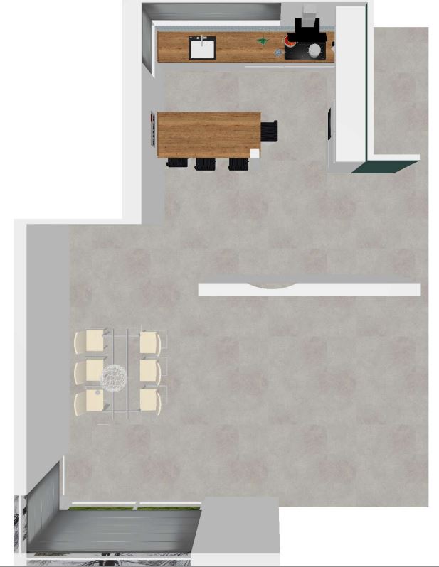

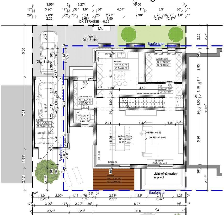

Danke für den Input. Es hat sich etwas am Grundriss geändert. wir haben den Zugang zum kleinen Raum direkt durch die Küche realisiert. Diesen Raum wollen wir als Vorratsraum / Dirty Kitchen nutzen. Durch den Durchgang verlieren wir in der Hochschrankebene eine Zeile. Und durch den Statiker wurde eine Stütze geplant, weil wir die Treppe freistehend realisieren wollen.
