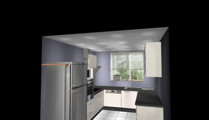

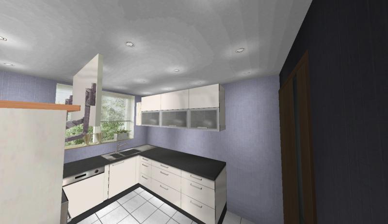

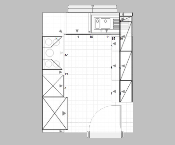

@Michael:Genau da bin ich gerade dabei und denke hab jetzt was vernünftiges geplant,wobei bin ja immer noch für Vorschläge offen.
Macht es eigentlich heutzutage nichts mehr aus wenn SbS und Backofen nebeneinander stehen,zwecks Hitze und Kälte???
Kurz noch eine Info zum Plan warum rechts hinten ein niedriges Regal ist:Wir haben genau an dieser Wand rechts ganz hinten oben unter der Decke einen Abzug im D=22 welcher die verbrauchte Luft abzieht.
Sieht dann wie folgt aus von links:
SbS
BO
US 15 für Bleche
US 90 für Induktionsfeld
Tote Ecke
GSP
US Spüle 115
US 40
US 80
US 60
linke Seite Oben nur DAH
Rechts:
Flaschenregal 15
OS 80
OS 80
OS 60
Nun was meint ihr dazu??

deine Planung finde ich nicht so gelungen. Wenn du ein 90er Kochfeld nimmst, dann hast du zum BO gerade einmal 15 cm Abstand und wenig Ellbogenfreiheit.
Die SpüMa ist mitten im Laufweg.
Warum planrechts 40 + 80 + 60 anstatt 2 x 90?
Aber noch besser wäre es, die SpüMa planrecht einzuplanen. Die Schläuche müssten doch gut verlegbar sein.
Dann: 60er SpüMa und 120er Auszug.
AW: Jetzt ist es passiert*Küche nach lfm gekauft*
Also Frau meint das reicht ihr,oder ist ein 80 Kochfeld und 30 Schrank besser?
Plan rechts ist so weil ich auch noch ein Müllsystem unterbringen wollte, und wußte nicht das es auch US 120 gibt.

und was mir gerade so aufällt, wenn der GSP offen ist komm ich nicht mehr an die Spüle ran :(

Ein 80er Kochfeld wäre vom Abstand zum BO halt günstiger, jedoch hast du, meines Wissens nach, dann nur 4 vollwertige Kochfelder und ein Warmhaltefeld.
Bei einem 90er halt 5 Kochfelder. Also kommt es auf euer Kochaufkommen an. Hier wird immer geschrieben, dass bei einem Induktionsfeld keine extra Warmhaltefeld erforderlich ist.
Du kannst keinen 30er US verbauen, da der Platz dafür nicht ausreicht. Wenn du einen 15er US nimmst, dann bitte einen Klapptür, da du ansonsten gerade einemal 8 cm Innenraum zur Verfügung hast wegen der verbauten Technik.
Genau das meinte ich, dass die SpüMa direkt im Laufweg ist. Wenn sie geöffnet ist kommst du entweder nicht an den Herd oder die Spüle.
Warum nicht einen 2-Zeiler? Er nimmt dir keinen Stauraum, sondern ist einfach besser aufzuteilen.
Allerdings müsstest du dich gedanklich einmal von diesem Sch...metervertrag lösen. Außerdem haben wir dir ja fast 5 m verplant.
