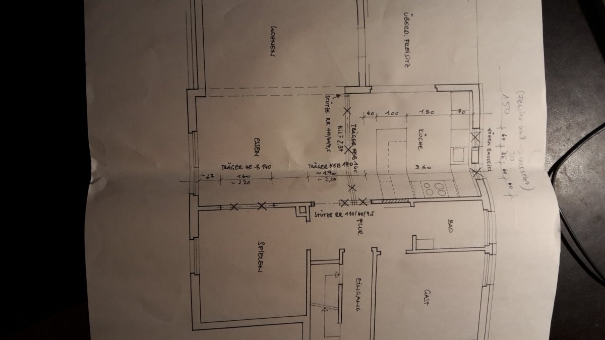

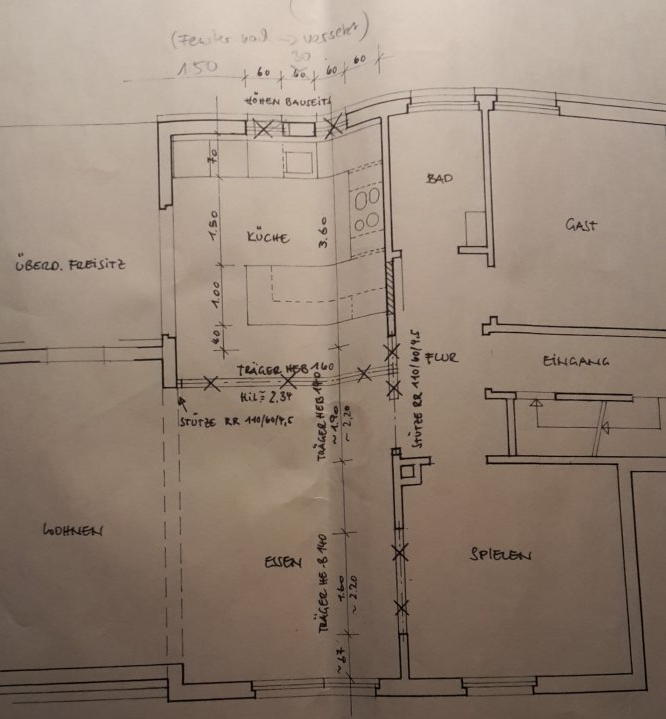

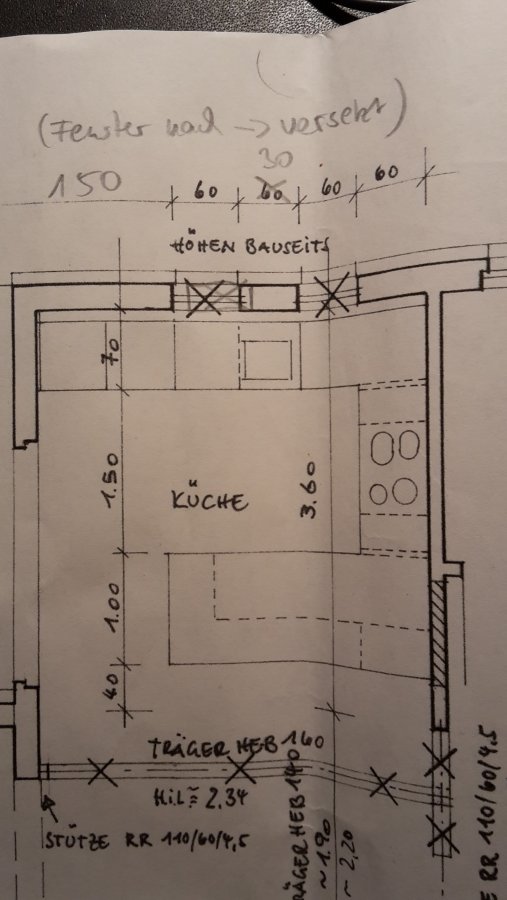

Notizen zum Grundriss: Zum überdachten Freisitz kommt eine Schiebetür (eingezeichnet), links davon wird eine Heizung an der Wand sein. Die beiden 60cm-Fenster sind bisher nur in Planung, der Abstand wird wahrscheinlich verkleinert, so dass links davon 150cm Platz sind.
Übergang zum Essbereich offen, leidiglich Träger an der Decke wird farblich abgesetzt.
Davon Kinder: 3
Körpergrößen aller Hauptbenutzer in cm (wegen Arbeitshöhe ): 170
Brüstungshöhe des Fensters (in cm): ca. 130 (wird erst noch gesetzt)
Fensterhöhe (in cm): ca. 70 (wird erst noch gesetzt)
Raumhöhe in cm: 250
Heizung: Keine Heizung
Hochgebauter Backofen: ja
Wofür soll der Sitzplatz in der Küche genutzt werden und wie häufig: für zwischendurch/morgens/Frühstück. Im an die Küche anschließenden Essbereich wird es separaten Esstisch geben.
Was steht auf der Arbeitsplatte oder soll dort stehen?: Kaffeemaschine, Kaffeevollautomat, Wasserkocher, Thermomix, Messerblock, Toaster, Brotbehälter, Obstschale
Welche weiteren Küchenmaschinen müssen in der Küche untergebracht werden: Handrührgerät
Was/wie wird gekocht? (Alltagsküche, Menüs, Snacks usw): im Alltag eher Thermomix oder einfache Gerichte am Herd; Mikrowelle oft in Gebrauch.
Wird alleine gekocht? Oder auch gemeinsam? Mit und für Gäste?: gerne auch mit Gästen zusammen! Allerdings im Alltag eher alleine und etwas spartanisch...
Steht schon ein Küchenhersteller fest oder wird bevorzugt: Nobilia
Steht schon ein Gerätehersteller fest oder wird bevorzugt: gerne Neff
Preisvorstellung (Budget): 10.000
