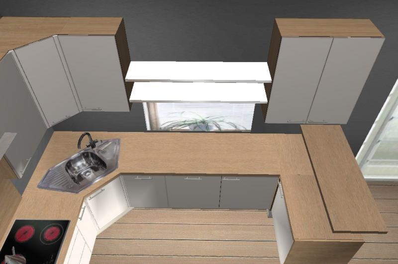

Die Küche ist im Moment mit 270x270x330 geplant (im Bild schlecht zu erkennen).
Für sämtliche Anregungen wie auch Kritikpunkte sind wir dankbar!

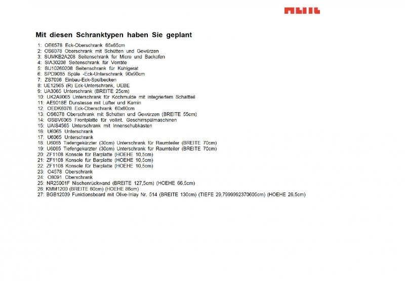

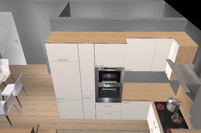

  • Küche Entwurf 9.KPL
  • Küche Entwurf 9.POS

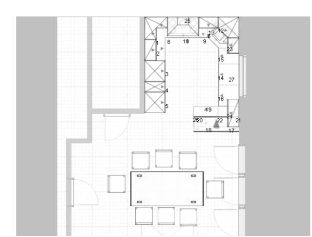

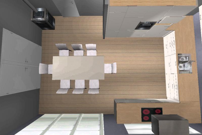

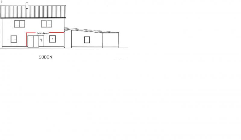

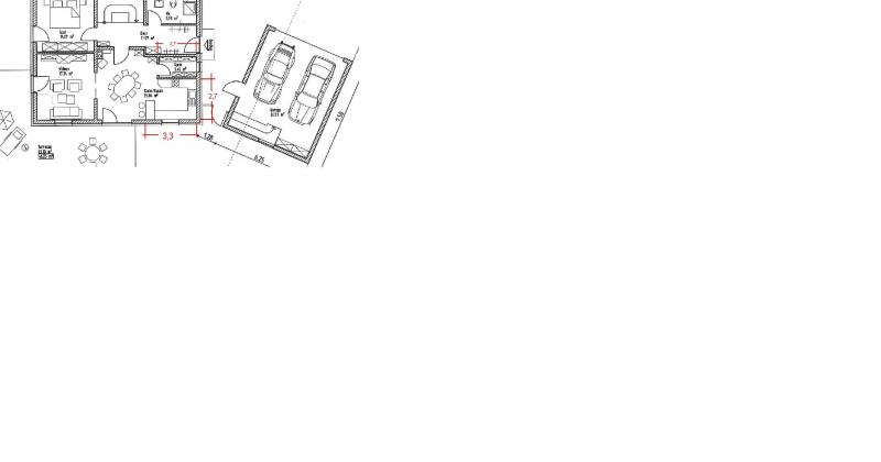

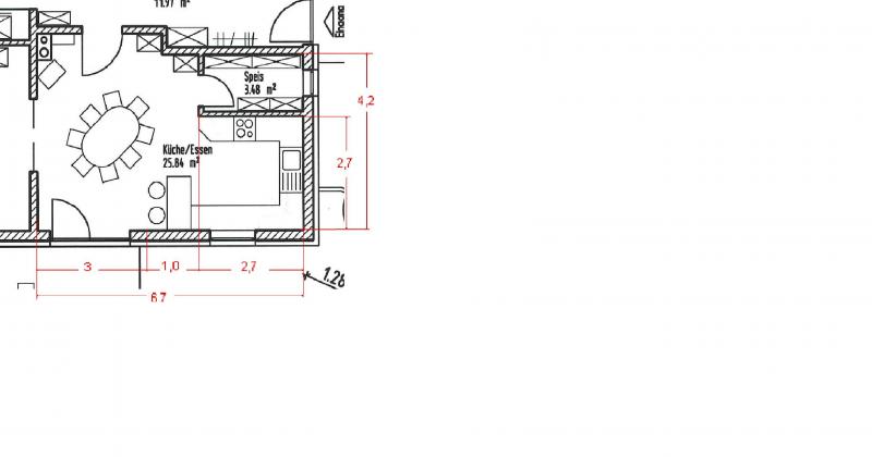

Gefällt Dir Dein Entwurf? Findest Du ihn nicht ein wenig überladen? Weniger ist häufig mehr - auch in der Küche ;-)
Die vielen Höhensprünge lassen es unruhig und klein aussehen - mit der Speisekammer daneben besteht ja auch garkein Grund alle Wände so zuzubauen.
Bitte hänge einen vermassten Grundriss ein, damit wir die Distanzen erkennen können, nicht nur Küche sondern auch der Essbereich ist von grossem Interesse. ;D
Gibt es einen bestimmten Grund für die Schiessscharte anstelle eines Fensters? Diese niedrigen Verglasungen verfehlen das Ziel eines Fensters: Licht reinlassen und rausschauen können.
Die angestrebte Arbeitshöhe erscheint mir niedrig. Ist sie ausgetestet?

Ausserdem hast Du teure Stauraumvernichter in Form von Eckschränken verplant: tot Ecken sind Preis/Leistungsmässig zu bevorzugen.
Hier geht es zu
Tote Ecken gute Ecken
Eckspülen und Apotheker sind noch der Traum unserer Mütter gewesen - heute gibt es bessere Lösungen. Eckspüle passt auch garnicht in euer gradliniges Haus; ein klarer Grundriss sollte sich in der Küche fortsetzen.

Wir müssen Dir schon mal recht geben. Die Küche wirkt tatsächlich überladen und gefällt auch uns nicht wirklich. Wir haben versucht möglichst viel Wandfläche auszunutzen um so den Stauraum zu maximieren. Ob das nötig ist können wir nur schwer einschätzen. Bisher mussten wir mit einer 3m Zeile auskommen.
Den Grundriss mit den Maßen habe ich nochmals beigefügt. Ich hoffe er ist nun lesbar.
Die Fenster sind wie gesagt noch nicht fix. Die "Schießscharte":'( war unsere Idee und deine Argumente sind da durchaus nachvollziebar. Wird geändert!
Die Arbeitshöhe beträgt bei uns nach der beschriebenen Ermittlungsmethode ca. 95cm.
Einen Apotheker wollten natürlich auch wir zu Anfang, sind aber aufgrund der verständlichen Kritikpunkte davon abgekommen. Planen wollen wir, wie im Forum empfohlen, einen Vorratsschrank mit Innenauszügen.
Bei den Unterschränken haben wir auf „Tote Ecken“ geachtet. Die Oberschränke müssen evtl. dahingehend nochmals überarbeitet werden.
Die Eckspüle wurde uns empfohlen. Wir selbst haben damit keine Erfahrungen und lassen uns deshalb auch gerne auf eine „konventionelle“ Spülenlösung ein, sollte diese dann besser in das neue Gesamtkonzept passen.

soll da planoben links im Essbereich ein Kaminofen installiert werden?
Man muss ja dann Abstände und auch den Laufweg ins Wohnzimmer beachten.
Eckspülen sind halt ungünstig, denn, wenn einer davorsteht, blockiert er den Eckspülenschrank und in aller Regel auch die beiden Schränke rechts und links der Spüle und eine zweite Person kann noch nicht mal von der Seite an die Spüle ranreichen.
Was heißt "Heizkörper wie im Grundriss" ... bitte einzeichnen und vermaßen.

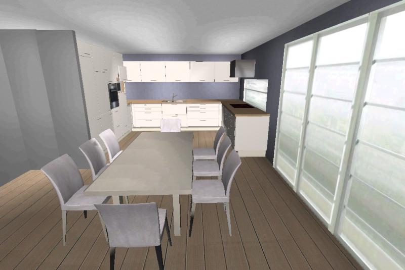

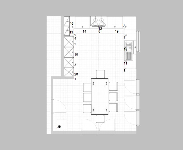

Mal ein erster Versuch ohne Speisekammer - denn mit Speisekammer wird der Durchgangsbereich für so einen grossen Tisch zu eng, da das Wohnzimmer ja nur durch das Esszimmer zugänglich ist.
Gibt es diesen Tisch schon?
  • kf_pistelpit_nn_v30.KPL
  • kf_pistelpit_nn_v30.POS
AW: Hilfe Küchenplanung EFH Neubau
Hallo Vanessa,
vielen Dank für diesen Vorschlag.
Die Küche gefällt uns dabei gut. Wir sind jedoch am diskutieren was mit den Dingen die in der Speis gelagert werden geschehen soll.
Bei uns waren das bisher: Getränke, Wein u.a. Alkoholika (Cocktailzeugs), lagerbares Gemüse, sämtliche Mülltrennung, Bügelbrett, Staubsauger, Kleinzeugs...
Vor allem die Körbe für Flaschen, Dosen, Gelber Sack und Papier nehmen ja schon Platz weg. Mit dem Gedanken dafür immer in den Keller zu müssen wollen wir uns (noch) nicht anfreunden.
In deiner Darstellung können wir aber deutlich das Dilemma mit dem großen Tisch erkennen. Der Tisch soll auf jeden Fall in diesem Größenbereich liegen.
Bevor wir nun weiter auf dieser Basis planen werden wir versuchen mit unserem Archi über eine Vergrößerung des Koch-Essbereiches zu sprechen. Auch über den nötigen Abstand und die Art des Ofens müssen wir uns jetzt klar werden.
Puhh- bin ich froh, dass der erste Vorschlag nicht total durchfällt: es ist tatsächlich so, dass euer Architekt mit der Tischgrösse geschummelt hat .. dadurch ist euch das Problem auch nicht gleich aufgefallen.
Die Vorteile einer Speisekammer sind mir bekannt; ich habe auch eine - und die ist proppenvoll :rolleyes: - deshalb verstehe ich auch den Wunsch nach der Kammer
Lagervorschläge:
Getränke & Abfalltrennung -> Garage, diese evt. um einen Meter vergrössern, so dass man dort vieles auslagern kann.
Gemüse: bleibt in der Gemüseschublade länger frisch; dieser innen liegende Speisekammer wird zum echten Gemüselagern zu warm sein - dann eher Garage; da bei mir der Keller seit der Isolation der Grundmauern auch zu warm ist, lagere ich jetzt einiges im Gartenhaus (Aepfel, Weihnachtsgeback etc.)
Könnt ihr mal einen Grundriss vom Obergeschoss einhängen? Wenn oben die allgemeine Schlafetage ist, dann wäre dort auch am praktischsten WaMa & Tumbler sowie Bügeln angesagt - dort fällt die Wäsche an - sonst muss man sie immer durchs ganze Haus tragen - ausserdem kann frau dann die Wäsche 'nebenher' laufen lassen, anstatt immer in den Keller rennen zu müssen.
EDIT: warum nicht den Spickel zwischen Garage und Haus als Lagerraum / HWR nutzen - da könnte auch WaMa & Tumbler stehen - oder es wäre die Schleuse von Garage in die Küche ... :cool:
Bitte hänge den Grundriss nochmal grösser ein und VERMASST damit man da mal schieben kann :kiss:
