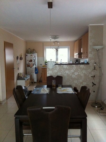

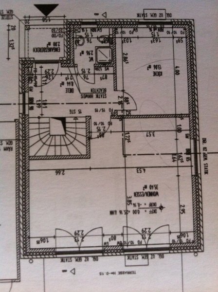

Eigentlich brauchen wir keine Sitzplätze in der Küche. Hinter dem Tresen befindet sich ein großer Esstisch von dem wir Gebrauch machen.
Der Bodenbelag ist nicht mein Traum, aber auf rauskloppen der Fliesen (siehe Bild) hab ich keine Lust. Das gesamte EG ist durchgefliest.

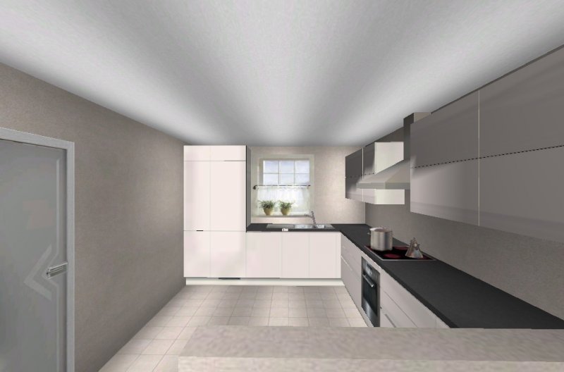

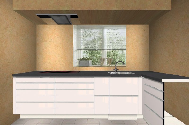

Ich habe einmal geschoben und im 6-Raster geplant. Die gewünschte Arbeitshöhe erreichst du durch die Anpassung des Sockels.
Lies einmal hierzu:
https://www.kuechen-forum.de/forum/...ffmoeglichkeiten-bei-grifflosen-kuechen.2831/
https://www.kuechen-forum.de/forum/...asse-auszugs-innenmasse-stauraumplanung.6066/
ARBEITSHÖHE ermitteln
- Höhe Beckenknochen messen
Nun zur Planung
Der SbS neben dem Fenster hat mir nicht so gefallen, deswegen habe ich ihn verschoben und hoffe, dass der Anschlag zu tauschen ist.
beginnend planrechts unten:
auf der Abtrennung eine Arbeitsplatte mit 30 cm Tiefe, damit dur dort auch einmal etwas abstellen kannst auf dem Weg zum Essplatz.
Blende
BO mit Mirkowellenfach - Position leider nicht ideal wegen Ellbogenfreiheit
Wange
SBS
Wange
hochgebaute Spülmaschine
Wange
90er US 1-1-2-2
tote Ecke 80 x 65 cm
Planoben in Übertiefe 75 cm, nach toter Ecke
60er Spüle ohne Abtropfe 3-3
30er 3-3 für Müll unter der Arbeitsplatte, untendrunter für Höheres
2 x 80er 1-1-2-2- mit Kochfeld mittig und Deckendunstabzugshaube - eingekoffert wegen Fenster
Blende
Halbinsel, ebenfalls in Übertiefe 75 cm, planlinks beginnend:
Blende
60er US 1-1-2-2
überstehende Arbeitsplatte für Sitzplätze
Die Planung ist noch nicht optimal.
Nachteil: Arbeitsfläche zwischen Spüle und Herd relativ gering
Vorteil: Sitzplatz für ein schnelles Frühstück und zusätzliche Arbeitsfläche

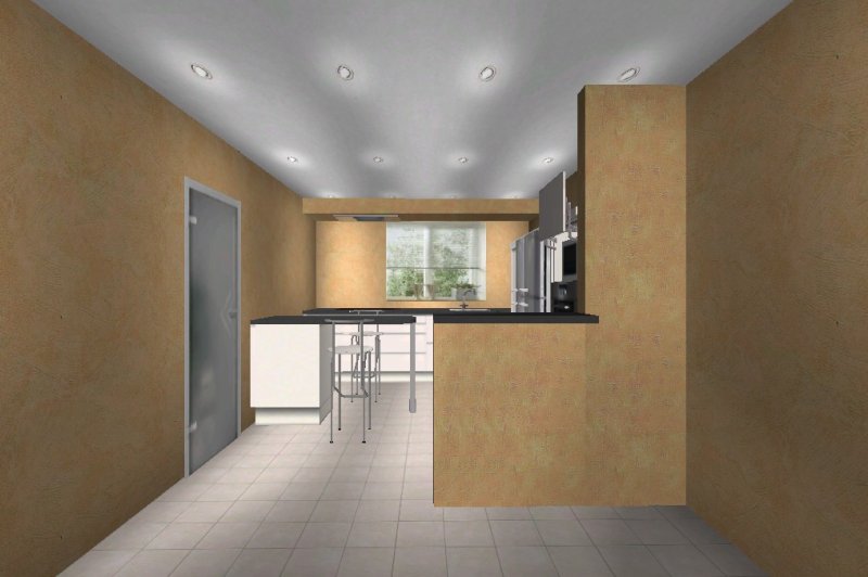

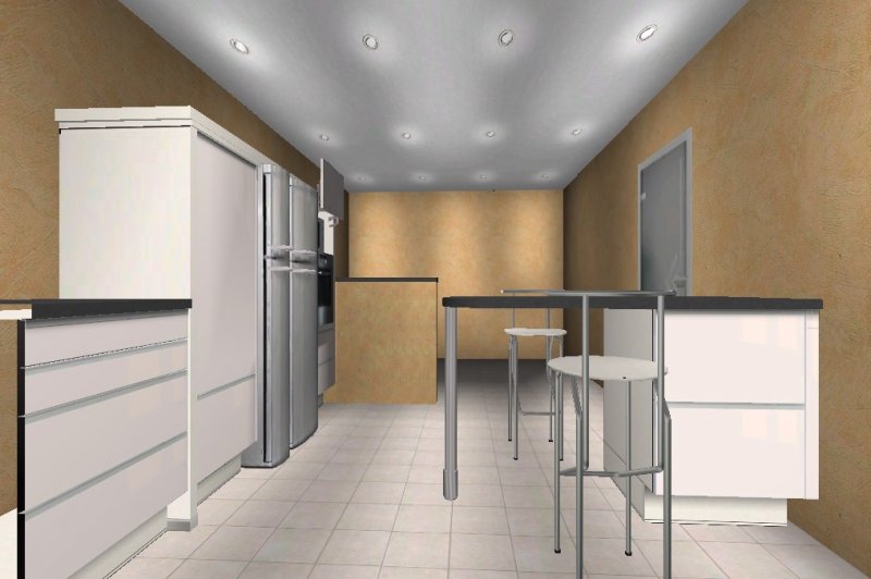

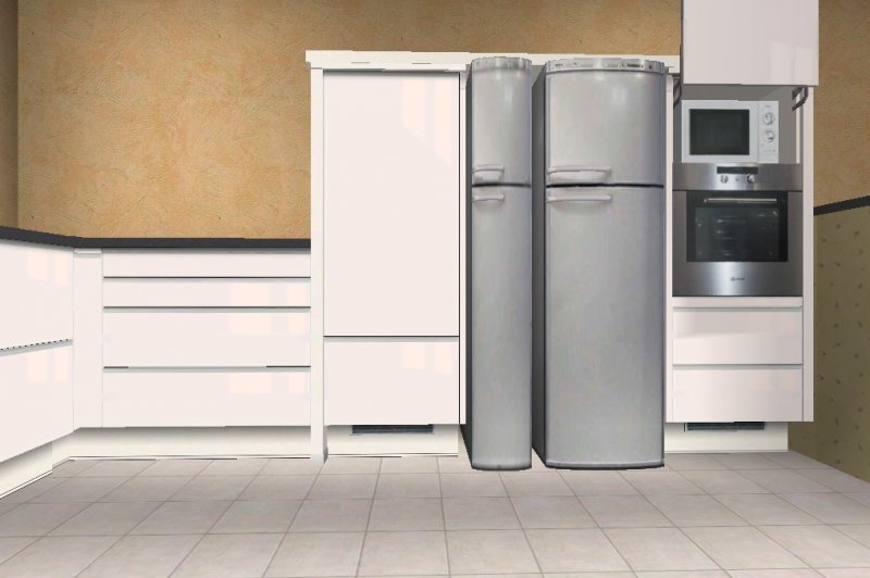

Wow. Danke Mela für deine Mühe! Leider kann ich den Abzug nicht ohne großen Aufwand umsetzen und neben der Theke sind Hochschränke vom Wohn- und Essbereich zu sehen. Das finde ich nicht so schön. Und der Vorsprung würde zu groß werden, wenn man ihn erweitern. Siehe Bild. Den Essplatz für das schnelle Frühstück wollten wir an der Theke. Sorry, hätte ich ja mal vorher mitteilen können.
Ich wünsche mir eine ruhige, gleichbleibende Ansicht. Vielleicht integriere ich den Kühlschrank und den Gefrierschrank doch in die Küche mit ein. Wie findet ihr das im Bild?
Fensterwand
Hochschrank 45er
Hochschrank mit Kühlschrank 60er
Unterschrank mit Geschirrspüler 60er
Spülenunterschrank 90er
andere Wand
Unterschrank 50er
Unterschrank 60er
Unterschrank mit Backofen 60er
Unterschrank 90er
Unterschrank mit Gefrierschrank 60er
darüber Oberschränke doppelt mit Klapptüren oder Lifttüren
Frage dazu... Sieht das zu unruhig aus neben den durchgehenden Fronten die Schubladenfronten zu haben? Sind die Hochschränke direkt neben dem Fenster zu doof? Welche Hersteller könnte man für so ein Projekt empfehlen? Wollten so um die 10.000€ locker machen OHNE Geräte.
PS: Neue Tür und Lampe kommen natürlich auch rein!

Ich habe an deiner Abtrennung - außer der Höhe, denn die war durchgängig in Raumhöhe ausgeführt - nicht geändert.
Die Hochschränke wären nach deinem letzten Bild zu urteilen durch die Abtrennung nicht sichtbar. Ist dieses Bild nicht von deiner Küche? Wenn nicht, könnten ja ca. 60 cm in raumhoch ausgeführt werden.
Den Kühlschrank neben dem Fenster finde ich von der Sicht des Esszimmers aus nicht prickelnd.
Mir gefallen halt die Hochschränke neben dem Fenster nicht.
Welchen Aufwand würde eine Versetzung des Abzugslochs denn bedeuten. Wie groß ist denn dein derzeitiges. Moderne DA benötigen einen 15 cm großes Abzugsloch.

Das ist unsere derzeitige Küche der teil der Raumhoch ist, der ist nur ca. 40cm breit. Das heißt Oberschränke verschwinden schön, aber Hochschränke nicht. Und weitere 20 bis 25 cm nachlegen wäre mir zu viel im Raum.

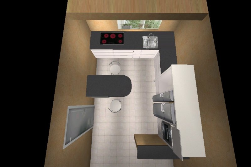

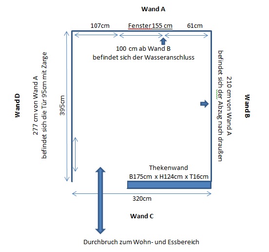

Ich habe mir noch einmal deinen Grundriss angesehen.
Der Abstand von der Wand zum Fenster beträgt 107 cm. Rolladengurt lasse ich jetzt einmal außer Acht, er könnte in die Fensterlaibung verlegt werden. Die von dir gewünschten Hochschränke haben eine Breite von 105 cm. Du musst von einer 5 cm Blende zwischen Wand und HS ausgehen, da du den Spielraum benötigst um ihn öffnen zu können. Ergo ragen sie ins Fenster.
Was ist mit aus deinen Wünschen im Eröffnungthread
geworden?
Ordnest du alles der Optik unter?
Wie willst du an der Theke frühstücken? Stühle im Esszimmer oder in der Küche?
Im Esszimmer ist überflüssig, dann kannst du dich direkt an den Tisch setzen und in der Küche stellst du dir damit den Zugang zu den Schränken - egal welche - planrechts zu.
Ich habe dir extra eine eingekofferte Deckenhaube eingeplant, damit du nicht darauf schauen musst.
Ich finde eine Verlängerung der raumhohen Abtrennung um 20 cm wäre durchaus zu vertreten.

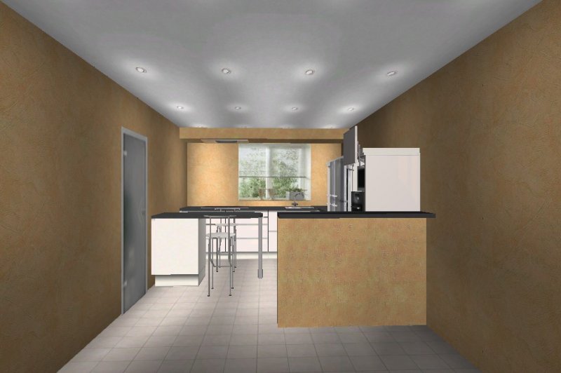

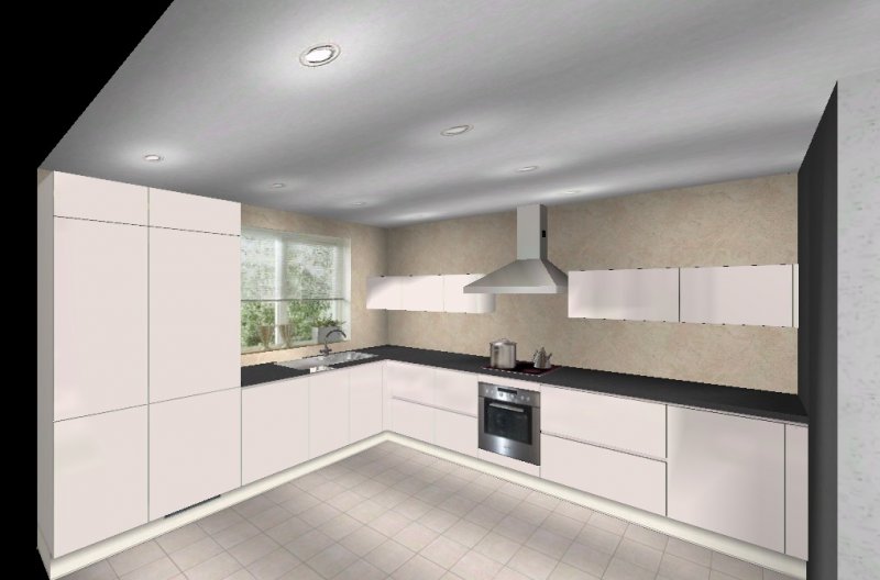

Wir wollten so oder so elektrische Rolläden. Aber ich hab es noch mal bearbeitet und nur mit einem Hochschrank geplant...
Hochschrank 60er
Unterschrank mit Gefriertruhe 60er
Unterschrank für Spüle 60er
Ja, ich würde die Aufteilung nach der Optik auswählen. Wenn möglich ist es schön, wenn nicht dann nicht.
Wenn ein Hochstuhl einen Auszug zustellt ist es nicht so schlimm. Vielleicht kommen die Hochstühle ja noch nicht mal. Bin da noch unschlüssig.
Die Abzugshaube ist aber schon vorhanden! Alle Geräte bis auf Mikrowelle Kühl- und Gefrierschrank. Und ich finde deine Lösung immer noch nicht schön. Sorry! Ich kann mich damit nicht anfreunden.
