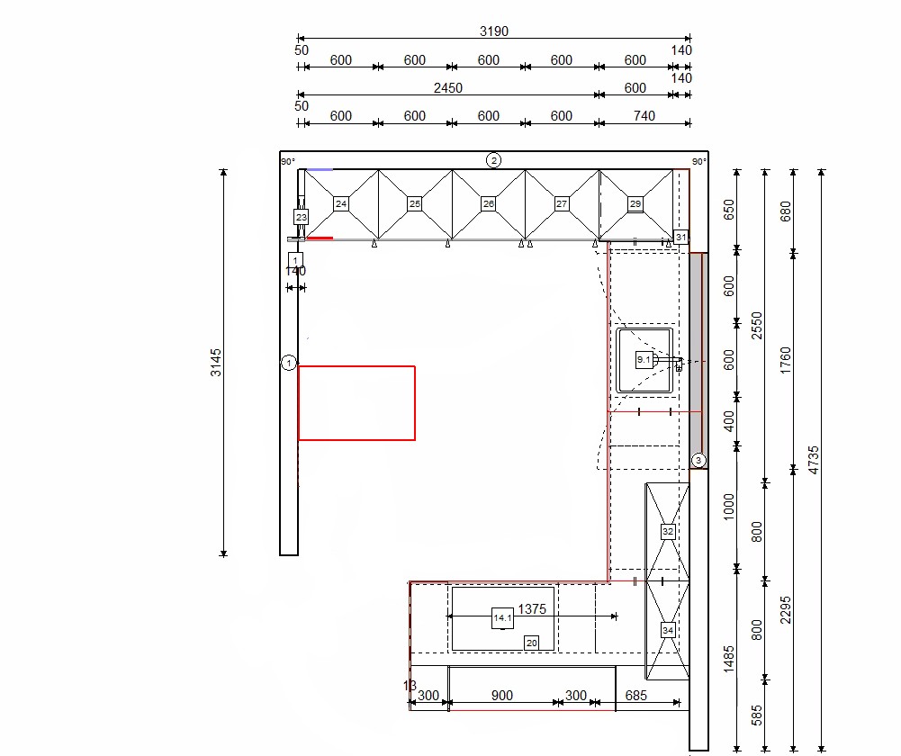

Danke für die Idee! Und glaube mir, ich bin die seit bestimmt 2 Jahren immer mal wieder durchgegangen und auf eine Mindestbreite von 3,90 m gekommen, Jetzt nur 3,20m. Hieße: 60 cm APL - Laufweg 120 cm - Insel 80 cm - zur Wand 60 cm. Das ist alles dann leider sehr eng. Und wir wollen APL Tiefe 70 und wenn, dann Insel >100 cm Tiefe.

Bibbi, danke für Deinen Vorschlag! Das mit der Halbinsel ist eine gute Idee, um ohne Ecke auszukommen.
Bekommen wir die Küchenfläche denn noch etwas besser ausgenutzt? Das Wohn-/Esszimmer ist 5,20 m breit. Die Breite brauchen wir im Essbereich nicht, deshalb dachten wir, die Halbinsel könnte weiter in den Raum rein.
Was würdest Du für das Küchenfenster planoben vorschlagen? Wie bekommen wir das hin, dass eine Zeile mit Spüle und Vorbereitungsfläche vor dem Fenster ist?

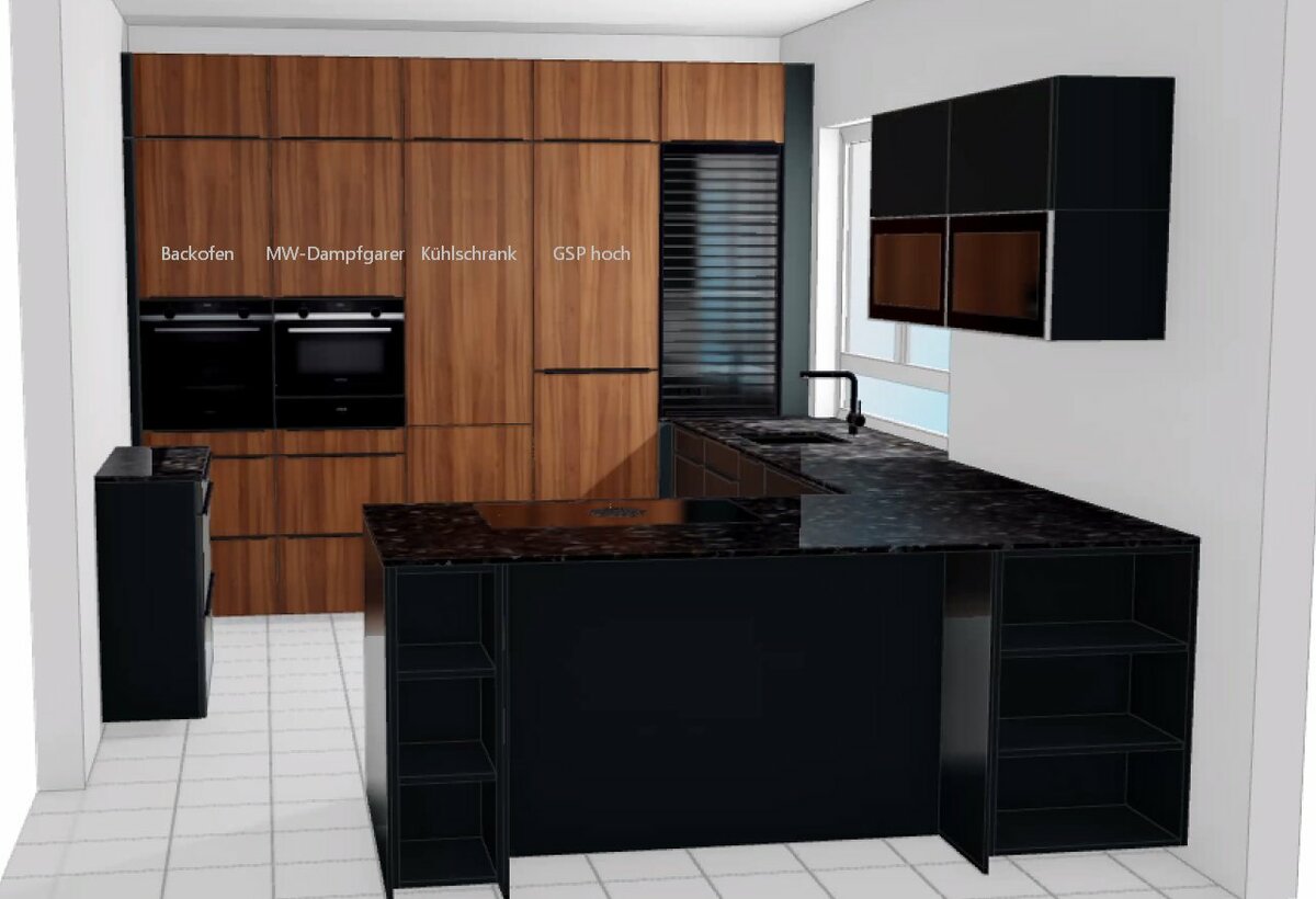

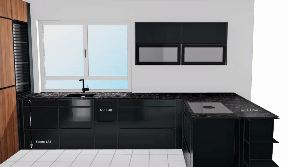

Wir sind alle Eure Anregungen mal durchgegangen und haben einige davon in einem neuen Planungstermin mit Küchenstudio #3 aufgegriffen:
  • Schüller next125, Korpushöhe 87,5 cm, APL jetzt auf 94,5 cm
  • Sideboard kommt woanders hin => Nur Kochinsel, von 3 Seiten erreichbar
  • U- statt G-Form
  • Symmetrie der Hochschränke aufgelöst
  • Aus 2 mach 1: Entfall des linken Rolladenschranks

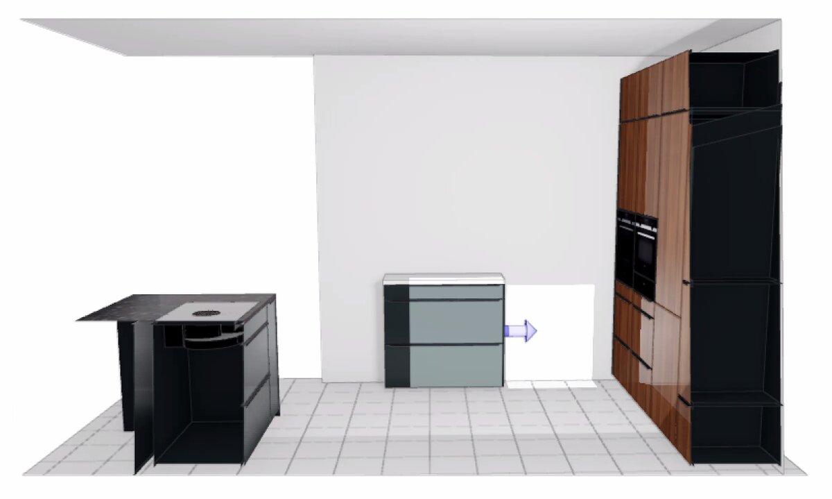

  • GSP wandert von der Fensterseite in einen Hochschrank und wird um 3 Raster hochgesetzt
  • linke Seite bleibt ein in der Tiefe reduzierter Unterschrank als Stellfläche für Backofen und Mikrowelle
Auf die beiden Küchen-Ecken wollen wir nicht verzichten, und auch eine L-Form passt nicht, da wir an der Spüle vor dem Fenster festhalten wollen.
Next125 hat leider eine etwas eingeschränkte Auswahl an Lackfarben, gezeigt wird Lavaschwarz, das in Natur eher Graphit als Schwarz ist, für uns eventuell zu dunkel. Auch unentschieden ist die Frage, ob wir bei hochglanz bleiben oder zu matt wechseln.

Also mir persönlich gefällt das viel besser als deine erste Planung.
2 kleine Anmerkungen hätte ich
- das kleine Kasterl links wirkt für mich wie ein Störfaktor, braucht ihr das wirklich?
- ich bin mir nicht sicher, wenn du den Geschirrspüler öffnest, kannst du dann noch bequem bei der Spüle stehen?

Ja, das kleine Kasterl macht das unruhiger, stimmt. "Form vs. Function". Keine Ahnung, ob wir den beibehalten. Letztlich muss es für uns nicht nur schön (für Gäste) sondern auch praktisch sein.

Mmh, der geöffnete Geschirrspüler verdeckt den planlinken 60-er Unterschrank , wenn er ganz geöffnet ist. Aus dem Unterschrank könnte man auch einen 70er oder 80er draus machen, dann sitzt die Spüle etwas weiter rechts.
Was eher fraglich ist: Der Backofen ganz links, ca. 10 cm von der planunteren Wand entfernt. Ist das praktisch bzw. akzeptabel?

Ja, es ist definitiv besser und passt dennoch zu den bestehenden Spots. Bei Next125 unbedingt eine Suppenkelle mit ins Küchenstudio mitnehmen und die Innenhöhe der einfachen Schubladen testen.
Korpushöhe 87,5 cm, APL jetzt auf 94,5 cm - wenn die Arbeitsplatte 2 cm hat, ist der Sockel dann 5 cm. Das geht zwar, aber Ihr solltet mal im Küchenstudio vor einem Unterschrank mit dem kleinen Sockel stehen und probieren wie es für Euch ist, den unteren Auszug zu öffnen. Und ein Saugroboter kommt nicht drunter. Nur damit Ihr das mal gehört habt.

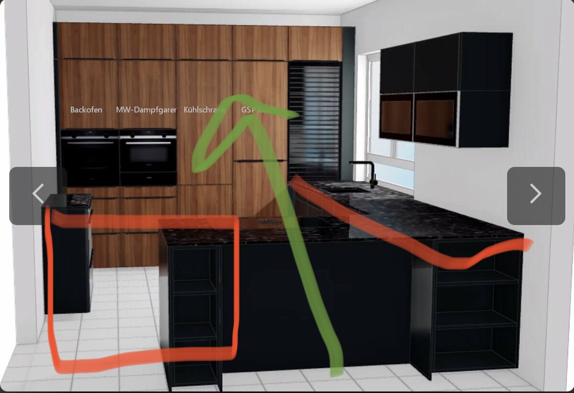

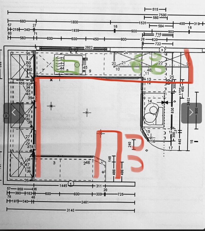

Schon besser, aber mich überzeugt es noch nicht ganz. Ich versuche es daher noch mal. Ausgehend von der letzten Planung mit der HS Wand und der Spüle unterm Fenster, warum nicht das Kochfeld auch in die Zeile legen? Ihr habt da ausreichend Platz dafür. Könnt den Dunstabzug frei wählen ohne den Platzverlust in den Schränken in Kauf zu nehmen und sogar ggf. Abluft realisieren.
Für die Abstellfläche gegenüber den beiden Heißgeräten und ggf. auch für den Kühlschrank würde ich die Halbinsel mit Sitzgelegenheit an die linke Seite verorten. So sind die Sitzplätze auch fern von Fettspritzern. Wenn ihr an den Sitzplätzen auch eine Kleinigkeit essen oder Frühstücken wollt, dann ist da auch mehr Abstellfläche. Außerdem ist der Zugang zum Kühlschrank vom Esstisch aus viel direkter als über die Ecke. Und schließlich wenn die Halbinsel links ist, kommst du gar nicht in die Versuchung einen Kasterl aufzustellen.

Ja, das Kochfeld können wir an die Wand legen, die ist ja lang genug. Warum haben wir das bisher nicht in Erwägung gezogen? Die letzte Möglichkeit für Wandschränke wäre damit verbaut. Außerdem ist die Blickrichtung beim Kochen dann wieder zur Wand, das haben wir jetzt in der Küche und sind neugierig wie es wäre, beim Kochen in Richtung Esstisch zu schauen.
Das sind in der Tat ein paar gute Argumente. Leider verlängern sich dann bei Deiner Lösung auch die Laufwege in die und aus der Küche, wir müssten uns zwischen Insel links und Esstisch-Stühlen rechts vorbeischlängeln.
