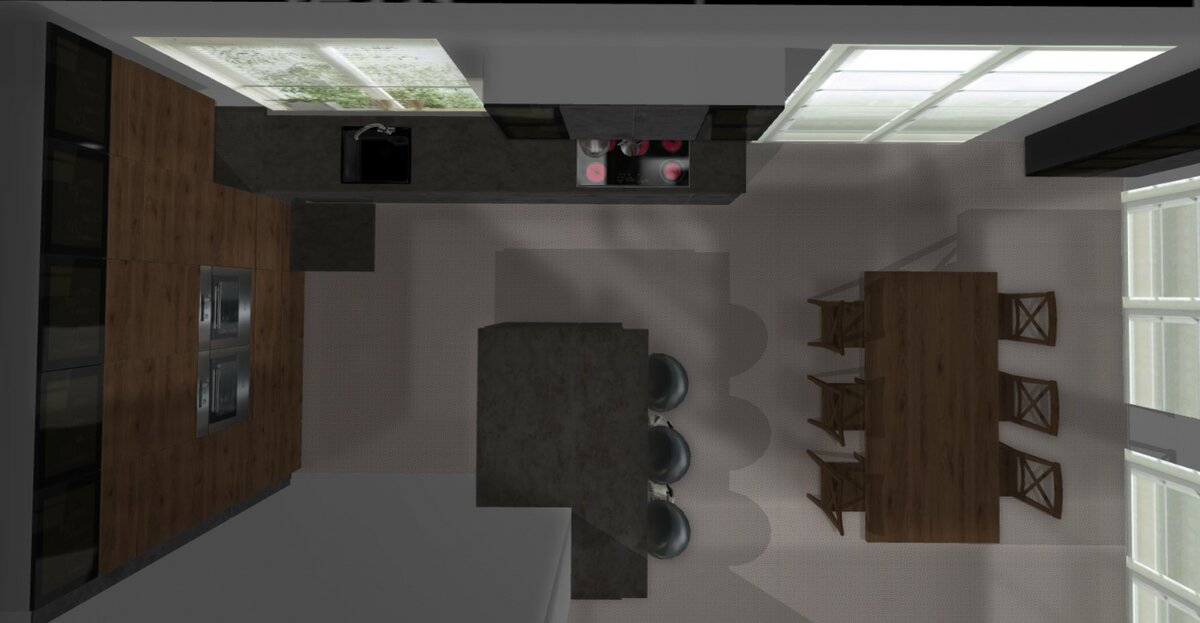

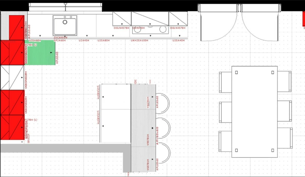

Wir haben die letzten Wochen genutzt, um unsere Planung zu überdenken und auch das Thema Küchengeometrie neu zu denken. Voraussichtlich wird es jetzt ein L mit einer funktionslosen Halbinsel mit Sitzgelegenheit auf der gegenüberliegenden Seite, so wie von @Traumküchegesucht und @isabella vorgeschlagen.
Da die Halbinsel aufgrund der schmalen Küchennische (3,20 m) nur 1,40 - 1,50 m breit sein wird, überlegen wir, die Insel auf der planrechten Seite nach unten zu verlängern.
Wie findet ihr die Idee mit der verlängerten Insel?

Die Fortführung ums Eck nimmt Dir Platz im Essbereich, die Insel rutscht damit auch etwa 70 cm zu weit weg vom planlinken L und keiner wird sich um den Strafplatz mit Gesicht zur Wand und Rücken zum Esstisch und auch noch mitten im Eingangsbereich reißen. Beim Reinkommen ist dieser Zipfel auch immer im Weg. Ich rate unbedingt ab.
Im ertsen Moment erscheint die Idee reizvoll,
ABER
Isabella hat recht. Außerdem ist dann der Abstand zu der HS Zeile zu weit. Die Halbinsel ist nicht mehr Bestandteil der Küche sondern eine Sperre am Eingang.
Schiebe sie wieder nach links, so dass sie gegenüber deiner Hauptarbeitsfläche ist. Es ist sehr praktisch, wenn man aufwendiger kocht oder gerade viel Platz braucht, mal eben etwas hinter sich abstellen zu können, sei es die Waage, das Kochrezept, vorbereitete Zutaten... Oder ihr stellt euch zum gemeinsamen schnibbeln zusammen an die Insel.
isabella, charlie, Eure Argumente sind komplett nachvollziehbar. Gerade der zu große Abstand zur Hochschrankzeile.
Genug Platz in Richtung Esszimmer wäre in jedem Fall, ohne dass etwas zu eng wird. Die Idee ist uns gekommen, weil wir die typischen Vollinseln ("Flugzeugträger ") vor Augen haben. Die Verlängerung der Insel war vor allem ein Design-Aspekt, um die Insel vom Essbereich aus eleganter zu gestalten.
Aufgrund des unpraktischen Abstands zu den Hochschränken bleiben wir dann wohl voraussichtlich bei der kurzen Variante und stellen die Insel wieder weiter nach links, so dass max. 1,20 - 1,40 m zwischen Insel und Hochschrankzeile sind.

Der Zipfel über Eck fände ich nicht elegant (woher käme die Eleganz?), der Sitzplatz an der Stelle mit Gesicht zur Wand ist definitiv nicht elegant. Es würde einfach komisch aussehen und sich komisch anfühlen.
In den fertiggestellten Küchen gibt es jemand mit Smartglas-Fronten, ich weiß nicht mehr wer. Bisher nichts Negatives gehört. Steinfurnier ist sicher an und für sich schön, wie putzt man das?
Ich finde es sehr schön, dass ihr euch Zeit genommen und auch über Alternativen nachgedacht habt. Ich finde die Planung jetzt deutlich offener. Die Arbeitshalbinsel würde ich glaube ich auch nicht so weit raus ziehen. Es macht nichts, dass sie nicht so breit sein wird. 140 oder 150 cm ist aus meiner Sicht genau richtig, um 2 schöne Sitzplätze einzurichten. Außerdem, wenn die Halbinsel nicht so an der Ecke klebt, kannst du vielleicht noch eine Wandleuchte über der Halbinsel oder ein dekoratives Bild aufhängen und damit die Küche etwas wohnlicher gestalten. Wenn die Halbinsel jedoch so in der Ecke gequetscht ist, wird es schwieriger dort an der Wand ein gestalterisches Element stimmig zu platzieren. Ich würde euch jedenfalls eine oder zwei Steckdosen in diesem Bereich empfehlen zum Beispiel für Handy aufladen oder um eine Tischleuchte einzustecken oder beim Buffet einen Speisewärmer anzuschließen.

(...) Die Arbeitshalbinsel würde ich glaube ich auch nicht so weit raus ziehen. Es macht nichts, dass sie nicht so breit sein wird. 140 oder 150 cm ist aus meiner Sicht genau richtig, um 2 schöne Sitzplätze einzurichten. (...)
Die Idee, die Insel rauszuziehen, ist uns gekommen, weil ja die planobere Küchenzeile weiter in den Raum hineinragt als die Insel. Wir haben uns gefragt, ob das evtl. unharmonisch aussieht, da es eine eher ungewohnte Küchenform ist, wenn die Insel mehr oder weniger auf der Hälfte der Zeile sitzt. Andererseits nur deshalb die Arbeitsfläche verkürzen wollen wir auch nicht.

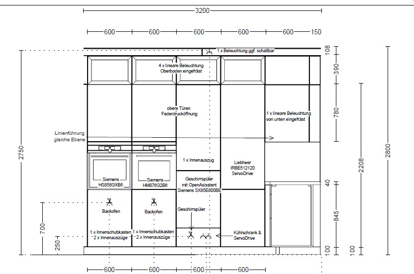

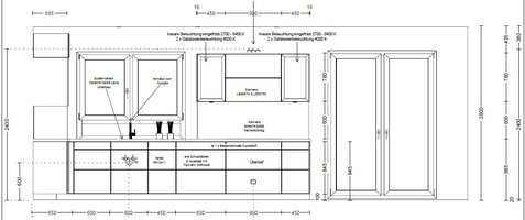

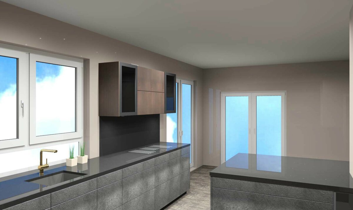

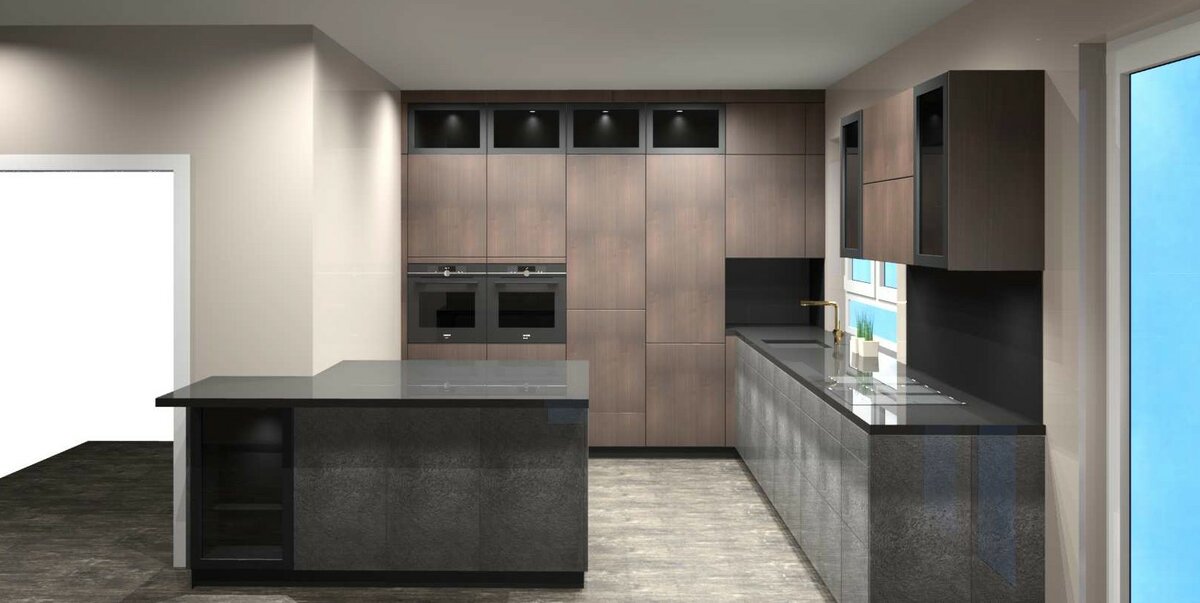

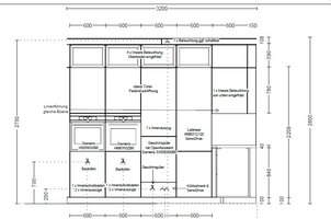

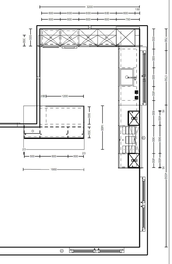

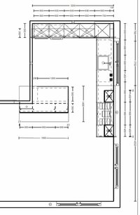

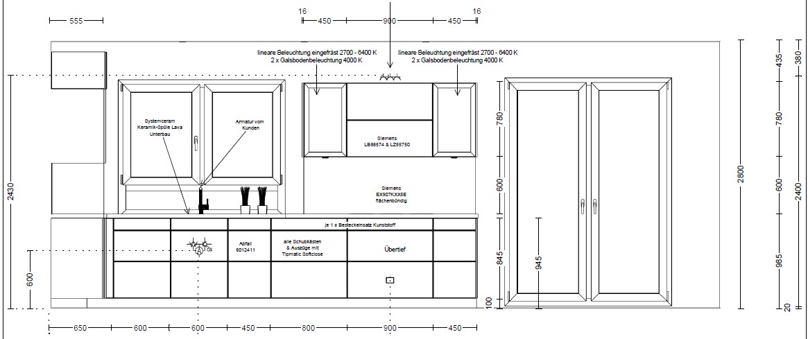

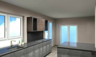

Von uns ein kleines Update. Wir haben die Küche jetzt beauftragt. Eure Einwände aus den Beiträgen #45 bis #51 haben wir lange diskutiert, sind aber letztlich bei unserem Entwurf geblieben und leben jetzt mit einem recht großen Abstand zwischen den Hochschränken und der Halbinsel (ca. 1,80 m). Unser Esszimmer ist mit 5,20 m recht tief, so dass für den Tisch und die Stühle dennoch großzügig Platz ist.
Die Küche ist eine Kombination aus
  • Ballerina mit Walnuss-Furnier grifflos mit Tip-on (Hochschränke und Hängeschrank) sowie
  • Häcker Systemat 84,5 cm grifflos mit Tip-on ohne Griffmulden mit Schieferfurnier-Front AV7030.
  • APL 4 cm (2+2cm) "Nero Assoluto" aus Indien.
Was noch?
  • 84,5 cm Korpus, Gesamthöhe 95 cm, Sockel 6,5 cm
  • APL 70 cm tief
  • Oberschränke teilweise mit Schwarzglas und Beleuchtung
  • 2 x übertiefe Unterschränke in der Insel und unter dem Kochfeld als Sonderkonstruktion
  • Tiefe der Halbinsel 140 cm mit 35 cm Überstand zum Sitzen Richtung Esszimmer
  • MUPL 45 cm.
  • Hochgebauter GS
  • Kombi-Dampfgarer
  • Backofen mit Mikrowelle und Pyrolyse
  • Spüle von Systemceram (Keramik)
  • Siemens Induktionsfeld 90 cm
  • Lüfterbaustein im Oberschrank
Hier mal ein paar Ansichten und der Grundriss. Wir warten jetzt auf die Fertigstellung des Rohbaus und das Aufmaß-Nehmen. Einzug voraussichtlich im August, sofern es nicht noch schlimme Lieferengpässe geben sollte.
Einen großen Dank noch mal an alle, die sich hier mit Ihrer Zeit, ihren kreativen Ideen und auch Bedenken und Kritik beteiligt haben! So hatte ich mir das anfangs erhofft.
Und beim nächsten Haus komme ich gleich hier bei Euch vorbei, noch bevor wir uns auf unseren Grundriss fixiert haben, dann wird es nächstes Mal vielleicht ein Zweizeiler mit Flugzeugträger . ;-)
PS. Wir haben zwar jetzt einen Vertrag, aber bis zum Aufmaß sind Eure Kritik und Eure Ideen natürlich weiterhin willkommen.
