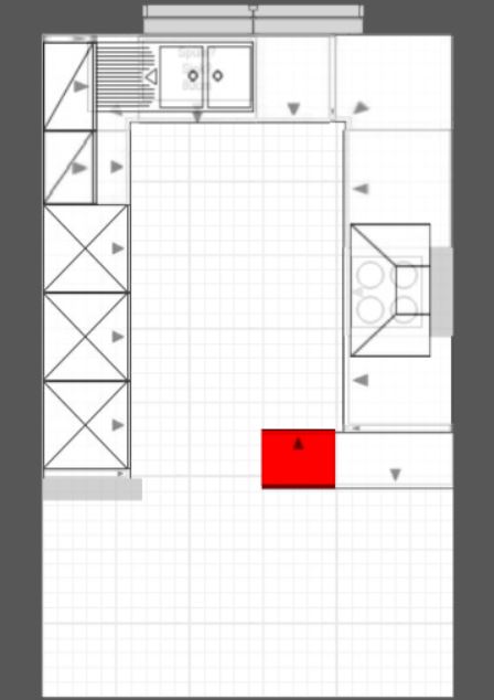

Wir wohnen in einem 18 Jahre alten Haus und möchten uns nun von der 'alten' Küche verabschieden. Die Küche hat eine Grundfläche von 300cm x 279cm und ist zum Wohnzimmer hin fast offen (grober Grundriss anbei).
Die alte Küche (IKEA ) hat L-Form und war eigentlich immer ein wenig knapp. Jetzt haben wir bei einer anderen Familie in einem identischen Reihenhaus eine neue Küche in U-Form gesehen, was uns sehr gefallen hat und wirklich zusagt.
Ich habe unsere groben ersten Vorstellungen mal in der anhängenden Datei versucht einzugeben. (Die Öffnung zum Wohnzimmer konnte ich nicht eingeben). Diese Ideen sind nicht fix, sondern können gerne diskutiert werden. Die Spüle sollte in etwa an dieser Stelle bleiben, der Herd könnte, wenn es irgendwie sinnvoll ist auch nach rechts wandern. Zum Wohnzimmer hin (da steht momentan ein Küchenwagen) schweben uns zwei Unterschränke vor, von denen der quasi freistehende zwei Türen haben sollte (von der Küche aus einräumen (Geschirr) und gegenüber (Esstisch) entnehmen).

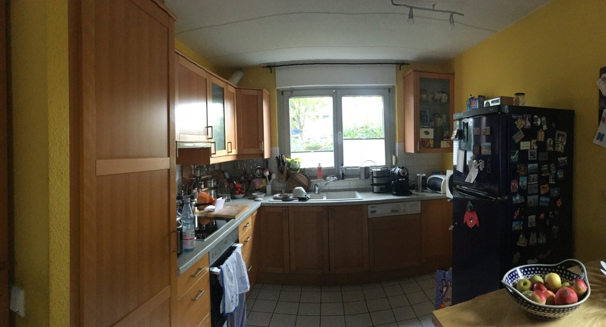

Noch eine Ergänzung: der Herd und das Induktionsfeld (Miele ) sind 6 Monate alt und sollen weiter verwendet werden. Außerdem mal ein Foto der jetzigen Küche. (Und natürlicht gibt es eine Heizung in der Küche: Warmluft mit Bodenauslass in der rechten vorderen Ecke. Da muss dann wohl irgendein Luftkanal bis zur vorderen unteren Abschlussleiste gezogen werden.

Dein Grundriss ist etwas mager und da es sich um eine fast offene Küche handelt, wäre ein Gesamtgrundriss sinnvoll. Außerdem benötigen wir immer beim Alno 2 Dateien zum öffnen, die KPL und POS. Findest du im gleichen Ordner. Zusätzlich hoffe ich, dass du mit dem Ano 15b oder 12b geplant hast, so dass wir deine Planung verwenden können.
Auf ein gemeinsames Planen deiner/eurer Küche! :top:
Dann hier auch noch der Grundriss (besseres liegt leider nicht vor) sowie die .POS-Datei. Das Muster habe ich übrigens mit der neuesten Version (15b) erstellt.

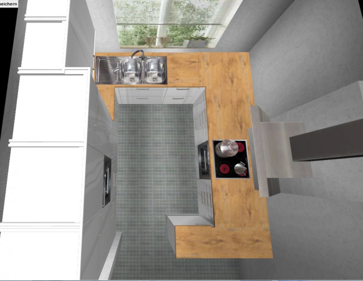

Dein Grundriss stimmt mit der Ausrichtung des Alno nicht überein. Ich habe mich jetzt nach dem Alno und dem eingestellten Foto gerichtet. Dies isst wichtigt, damit es im weiteren nicht zu Begriffsverwirrungen (welch ein Wort ;-)) kommt.
Nach deinem Grundriss beträgt der Vorsprung zwischen Küche und Wohnzimmer 67 cm auf dem Foto sieht er allerdings schmaler aus oder ist diese Seite vorgezogen?
Den Herd habe ich dir nach planrechts gesetzt, da moderne Dunstabzugshauben einen Durchmesser von 15 cm benötigen und deswegen gebohrt werden muss. Dafür hast du eine hochgeestzte GSM.
Ich beginne planlinks unten:
Blende
Kühlschrank
Dampfgarercombi mit Klappfach für Mikrowelle
hochgesetzte GSM - habe ich nicht konstruiert sondern einfach einen HS genommen.
50er Auszug
tote Ecke
über 50er und toter Ecke Oberschränke - Eckschränke (meine Tochter hat einen) finde ich einfach nur schrecklich und umständlich zu benutzen. Ich habe über der toten Ecke einen Oberschrank und bin erstaunt, wie gut ich an die Sachen kommen. Allerdings habe ich auch nur eine Höhe der Küche von 225 cm.
planoben, ab toter Ecke:
80er Spülenschrank - wenn Abtropfe, dann über toter Ecke damit noch Arbeitsfläche vorm Fenster ist
50er MUPL
tote Ecke
Planrechts, ab toter Ecke in Übertiefe 75 cm:
80er Auszug
vorhandener Backofen mit Kochfeld
60er Auszug
Blende
planunten, zum Wohnzimmer zu:
80er Drehtür 39 cm tief
50er Drehtür von zwei Seiten nutzbar - deswegen im Alno rot

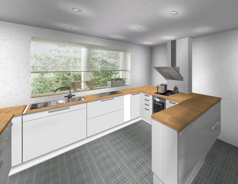

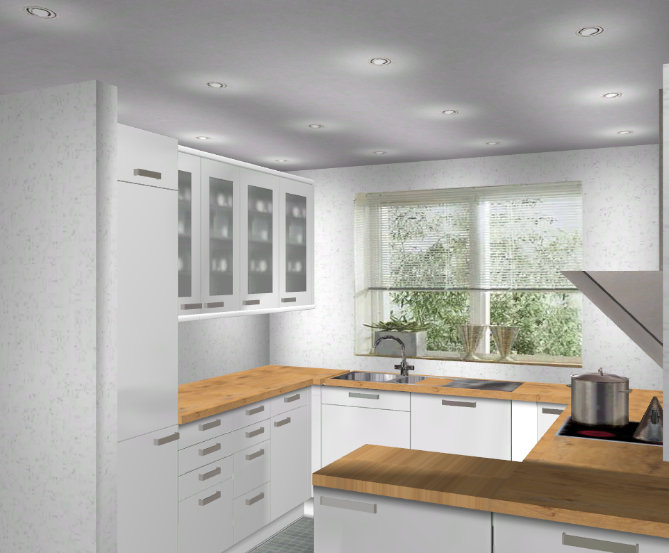

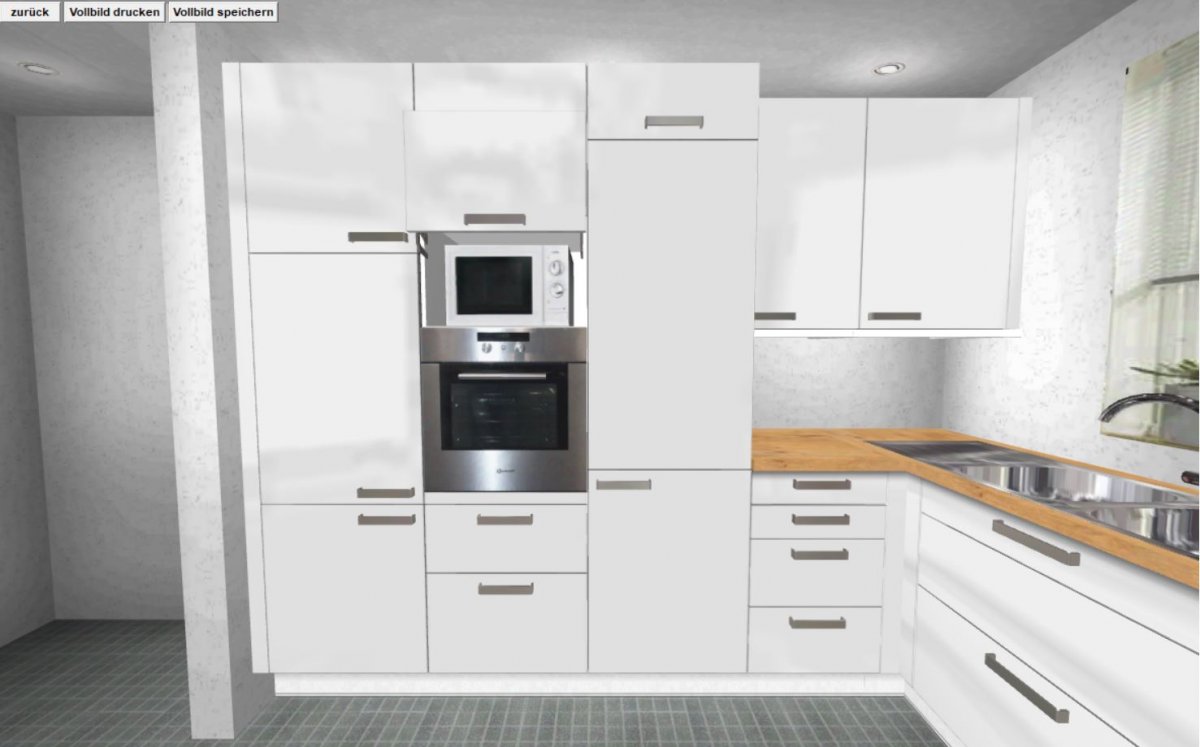

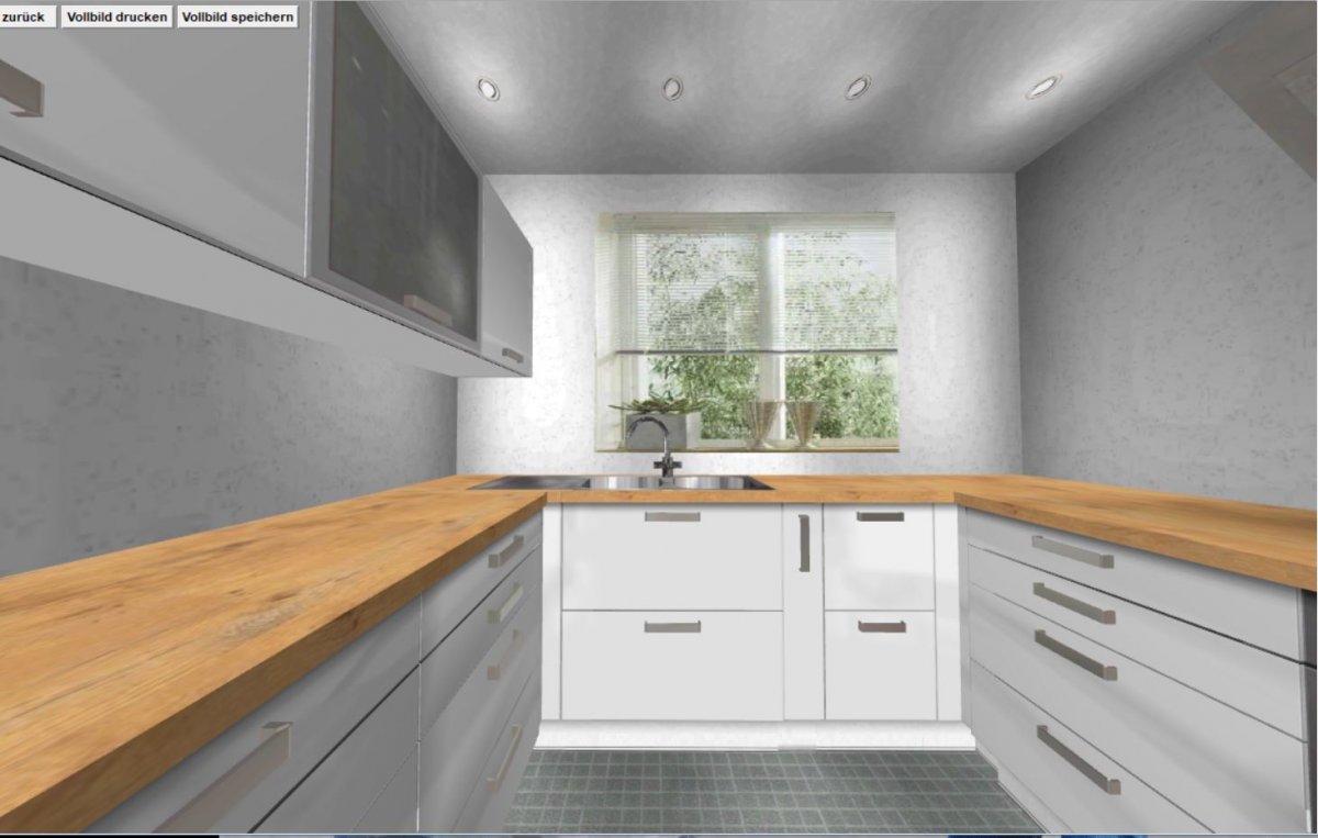

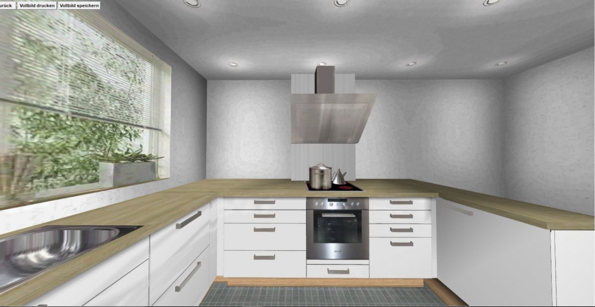

Guten Morgen, liebe Mela!
Zuerst einmal Entschuldigung für die verzögerte Reaktion!!! Wir waren die vergangene Woche ziemlich krank und haben uns mehr oder weniger durchgeschleppt. Aber jetzt konnte ich mich unserem Thema und deinen tollen Vorschlägen wieder widmen.
Der schöne freie Kochbereich rechts mit viel Platz auf beiden Seiten hat mir ausgesprochen gut gefallen.
Links die Wand ist mir dagegen zu 'wuchtig' mit drei Hochschränken. Ich hätte die GSM gerne wie gewohnt direkt im Bereich der Spüle. Auch einen Dampfgarer in der Größe brauchen wir nicht (wir haben das kleine Standgerät von WMF, das reicht gut für zwei Personen. Deshalb habe ich mal zwei der Hochschränke durch Ober-/Unterschränke ersetzt, so dass es etwas luftiger wirkt.
Ich habe übrigens gerne Eckschränke.... habe mir erlaubt, sie einzusetzen.
Ein Problem war der kleine zusätzliche Schrank zum Wohnzimmer hin, der ja Türen auf beiden Seiten haben soll. Da ich nichts passendes gefunden habe, habe ich zwei Schränke mit je 30er Tiefe hingestellt (man kann ja die Rückwand rausnehmen. Nur unten über dem Fußboden lägen dann wohl zwei Aussparungen nebeneinander.

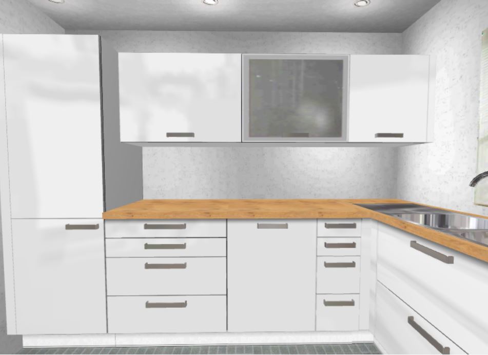

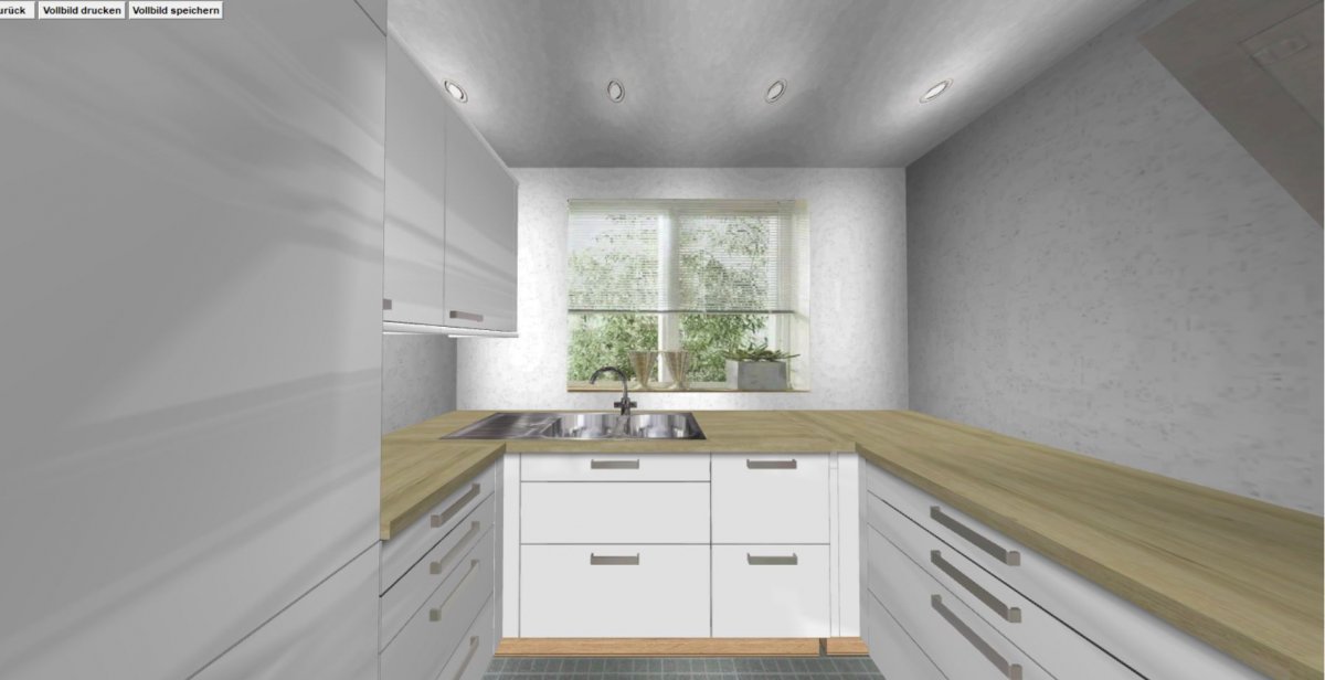

  • PMO_Mela2.KPL
  • PMO_Mela2.POS
Links die Wand ist mir dagegen zu 'wuchtig' mit drei Hochschränken. Ich hätte die GSM gerne wie gewohnt direkt im Bereich der Spüle. [...] Deshalb habe ich mal zwei der Hochschränke durch Ober-/Unterschränke ersetzt, so dass es etwas luftiger wirkt.
Ein erhöhtes GSP ist sehr bequem, weil man sich nicht so tief bücken muss. Es ist eine Kleinigkeit mit großer Wirkung. Und eine geschlossene Hochschrankwand ist durch den ruhigen und gleichmäßigen Erscheinungsbild viel unauffälliger als Hängeschränke mit Glaseinsätze.
Die würdest Du sofort weniger gerne haben, wenn Du sie auch putzen müsstest. Hier eine aufschlussreiche Lektüre zum Thema: * Tote Ecken - gute Ecken *
Rückwand rausnehmen? Aussparungen auf dem Fußboden? Mindertiefe Schränke auf der Zipfelrückseite sind schon richtig, den Rest habe ich nicht verstanden. Du kannst übrigens auch Melas Dateien herunterladen und damit weitermachen, bzw. schauen, wie sie das gemacht hat.
"Hier eine aufschlussreiche Lektüre zum Thema: ..." Werde ich mal in Ruhe studieren. Dürfte einiges dafür sprechen....
"Du kannst übrigens auch Melas Dateien herunterladen und damit weitermachen, bzw. schauen, wie sie das gemacht hat." Das Ganze basiert ja auf Melas Datei. Allerdings hat sie für den Unterschrank mit zwei Türen zwei einzelne Unterschränke übereinander / ineinander plaziert, was in der Praxis vielleicht etwas Umsetzungsprobleme hätte. Ich habe zumindest in der Objektbibliothek keinen Unterschrank mit Türen auf beiden Seiten entdeckt.
Auf jeden Fall schon mal vielen Dank für das bisherige Feedback und die Denkanstöße!
Peter

Ich habe mir deine Planung angesehen und sie gefällt mir leider nicht. Sind die unterschiedlichen Auszugshöhe dem Alon geschuldet oder möchtest du es so unruhig haben?
Auch finde ich die Höhe von 238 cm sehr erdrückend bei einer Raumhöhe von 250 cm. Entweder solltest du diese Seite einkoffern, dann nie mehr die Schrankoberseiten putzen oder die Höhe reduzieren.
Ein hochgesetzte GSM ist eine ganz feine Sache. Ich habe sie und mich deswegen für einen 45er DGC entschieden und möchte sie nicht mehr missen.
Handelt es sich bei deinem Kochfeld und BO um autarke Geräte? Wenn ja, würde ich den BO hochbauen, denn wir werden nicht jünger.

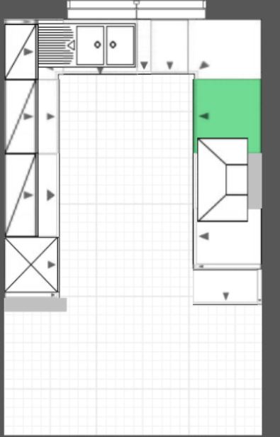

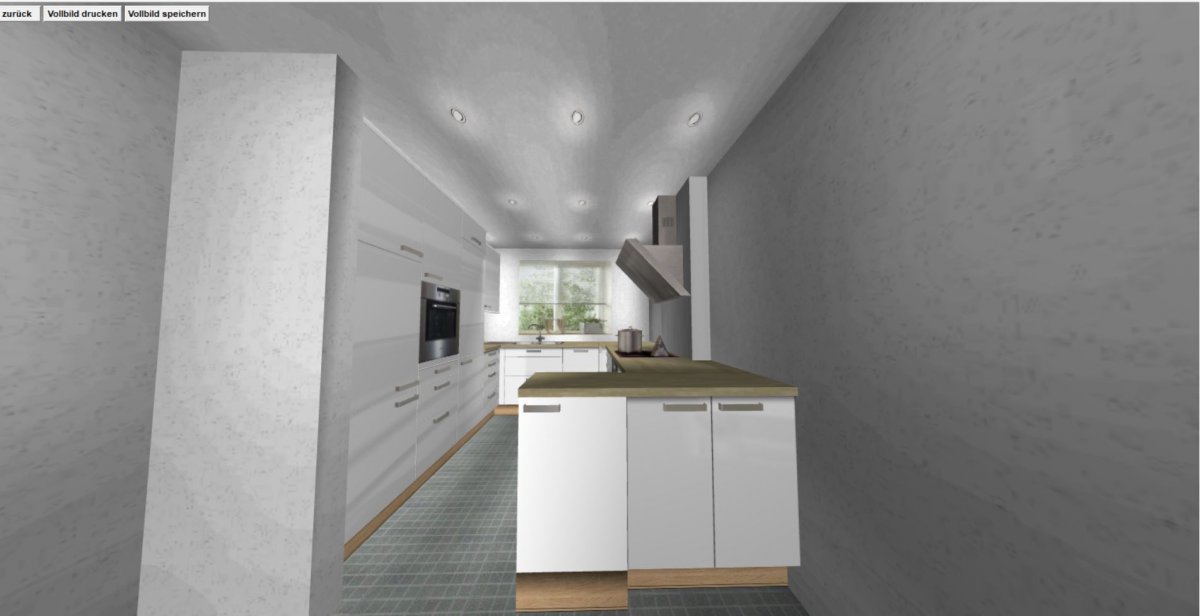

Trotzdem habe ich einmal deinen Wunsch nach nur einem HS entsprochen und eine Höhe von 212 cm gewählt. Auf die toten Ecken und die Übertiefe planrechts habe ich nicht verzichtet. Die GSM befindet sich planlinks. Der Abstand zur Spüle ist bewusst gewählt, so dass du Spüle und MUPL erreichen kannst, wenn die GSM geöffnet ist. Anstelle einer Blende habe ich den MUPL auf 40 cm reduziert und einen 15 cm breiten Klapptürenschrank für die Geschirrtücher eingeplant. Der könnte auch planlinks neben der Spüle seinen Platz finden.
  • PMO_Mela3.KPL
  • PMO_Mela3.POS
