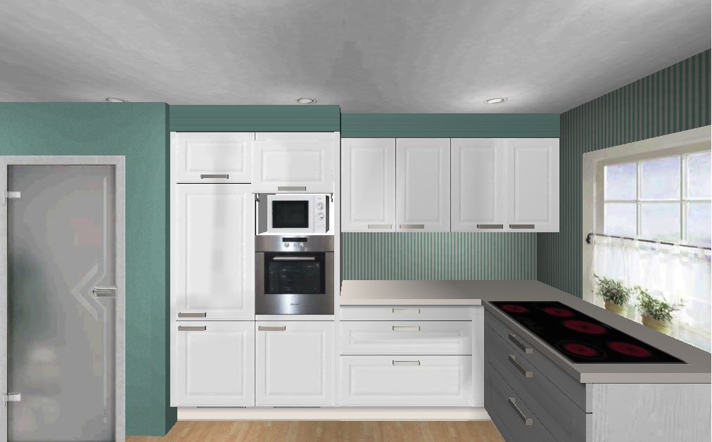

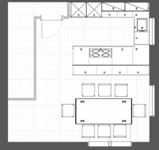

Zu deinem Plan, laut der Neffskizze braucht die downdraft doch den unteren Teil des Schrankes (ca 3er Auszugshöhe) mit verkürstem Platz davor. Nur darüber würde ein 1er und 2er Auszug passen.

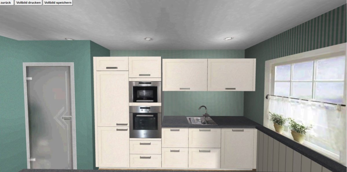

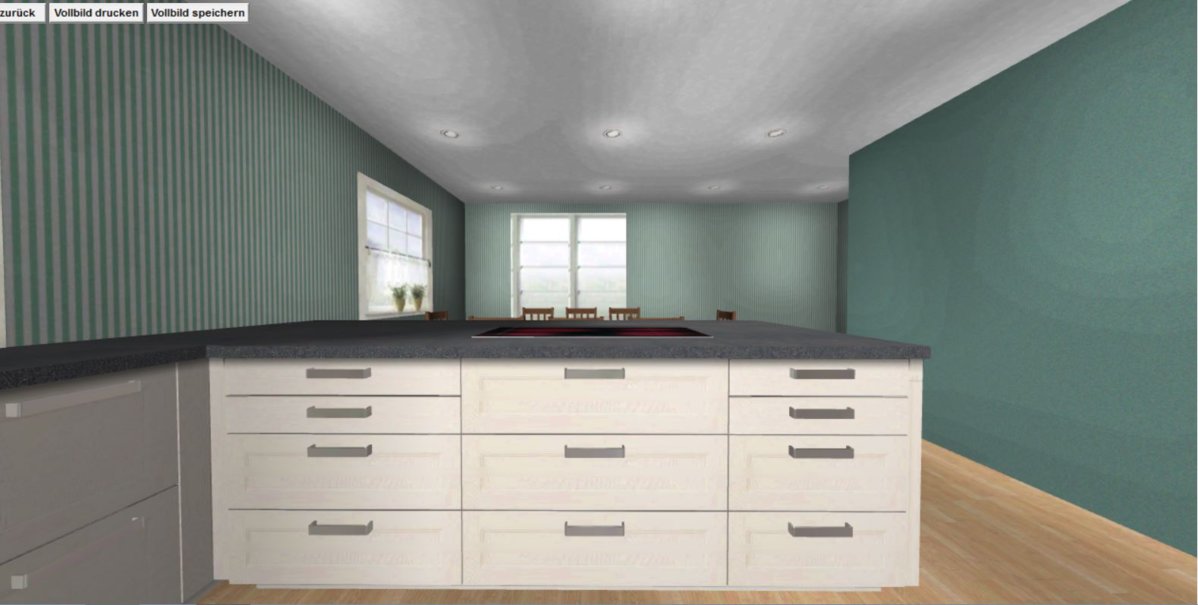

praktisch wäre noch diese Variante, wenn es bei der downdraft bleiben sollte. Einmal brauchst du keine Klappbrause und hast eigentlich immer den Essbereich im Blickfeld. Das Kochfeld mit downdraft vor dem Fenster in einem 75cm tiefen US und dazu ein normales 80er Kochfeld.
Zeilenabstand 110cm. Im Plan habe ich die AP Höhe nicht angepasst, zuviel Arbeit. Die AP ist hier hell, weil man dadurch das Kochfeld besser erkennt.
Von planoben links im Uhrzeigersinn
Blende
60er HS mit KS
60er HS mit BO und Mikro
Wange
100er US
tote Ecke
100er US, 75cm tief mit 80er Kochfeld und downdraft
tote Ecke
80er US
40er US 3-3 mit MUPL oben
60er US 3-3 mit Spüle
60er GSP
Wange
rückseitig 4 x 80er US, 40cm tief + Wange+ Blende
Neben den US kannst du deine Geräte abstellen.

Evelin: Bei der letzten Planung komm ich nicht so recht mit.
Es ist eigentlich genau gleich wie die Plaung vom Küchenstudio ; nur dass Kochfeld und Spüle vertauscht sind.

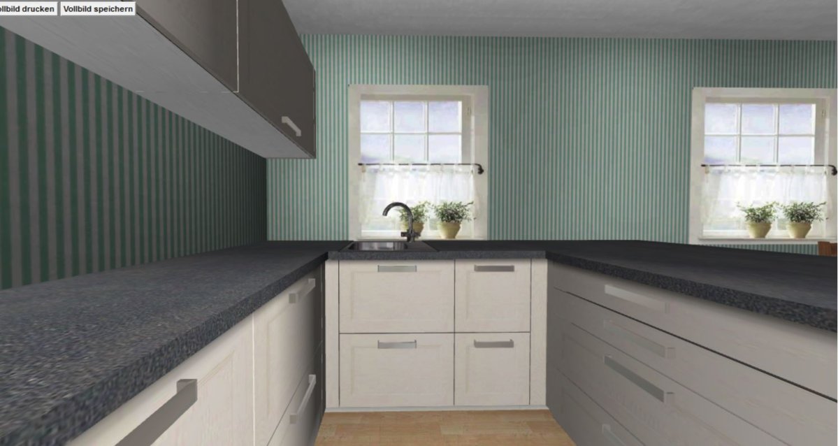

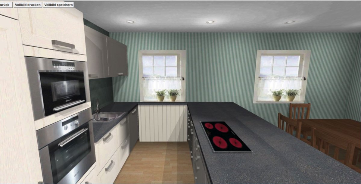

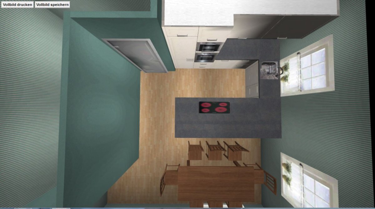

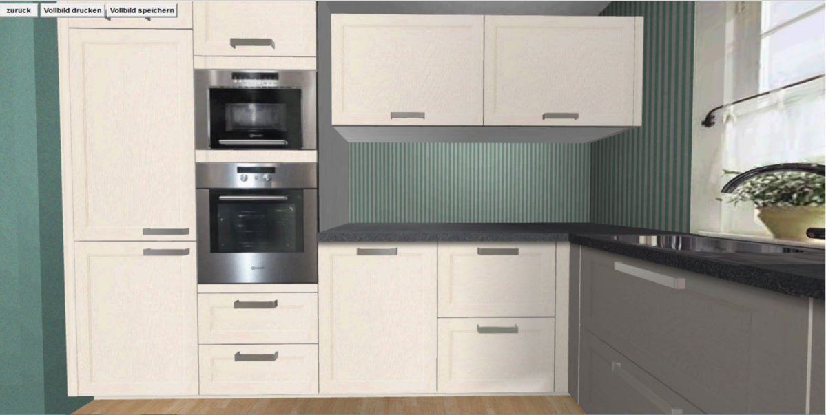

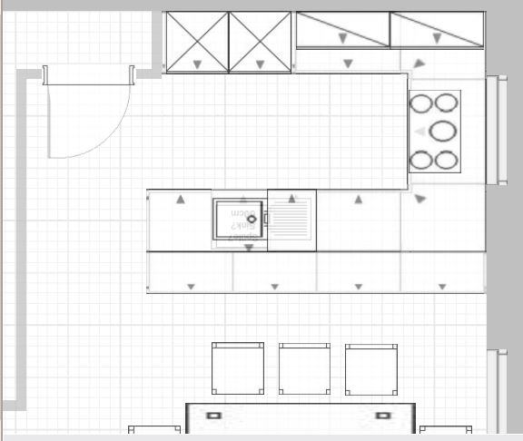

Nun die U-Planung
Beginnend planoben links:
HS wie gehabt
GSM
60er Auszug - Raster nach deinen Bedürfnissen
tote Ecke
planrechts, ab toter Ecke:
60er Spüle
40er MUPL
tote Ecke
planunten, 75 cm Übertiefe, ab toter Ecke:
80er Auszug 1-12-2
90er Auszug mit Panoramakochfeld, 2-2-2
60er Auszug 1-1-2-2
Wange, unten ausgeklinkt
gegengestellt tiefenreduzierte Schränke, so dass die DA passt.
  • saendi_U.KPL
  • saendi_U.POS

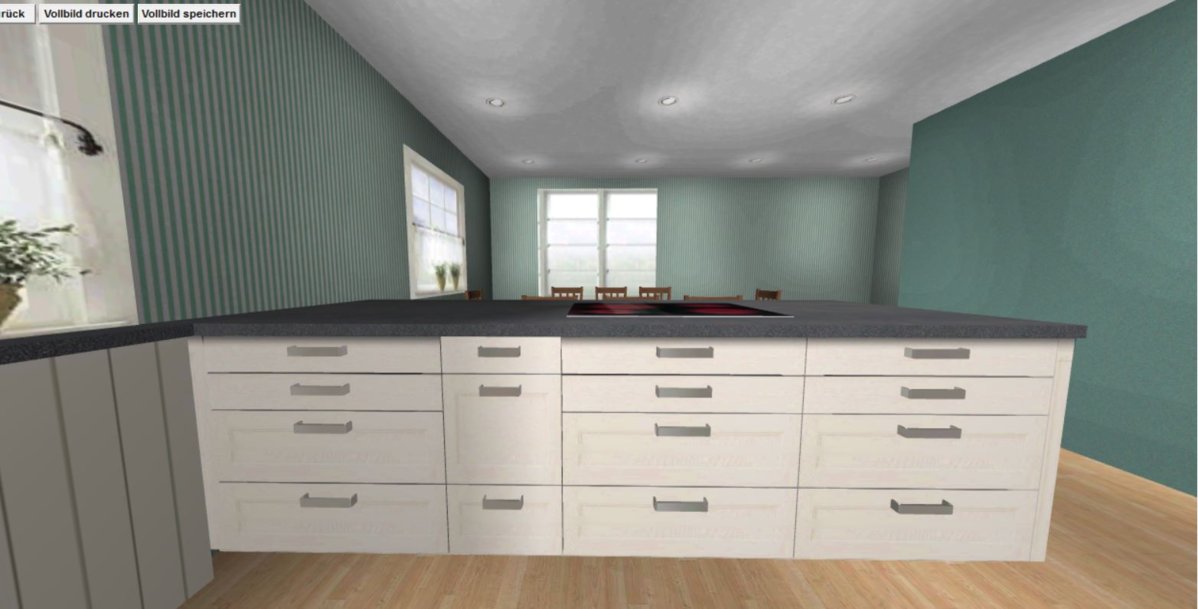

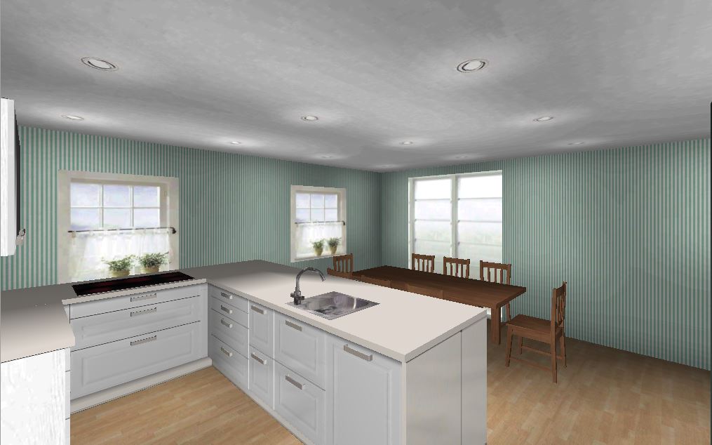

So stelle ich mir eine Verlegung des Wasser auf Putz (Holz ;-)) vor.
Der Abstand zum Fenster beträgt 15 cm, deswegen an der HS-Front nur noch
50 - 60 - GSM
und an der Insel:
80-40-80-80
Gibt es hiervon noch andere Ansichten? Möchte die gerne meinem GöGa zeigen.
Sie kommen jetzt :dance:
  • saendi_paneel.KPL
  • saendi_paneel.POS

Wenn du die Insel rückseitig mit Schränken bestückst musst du dir keine Gedanken machen um Fettspritzer denke ich.
Ich sehe bei dem Panoramakochfeld wirklich keinen Vorteil. Das was dein Mann möchte bieten die im Kochfeld gelegenen Absaugungen auch und der Vorteil ist dort ganz klar dass die Box im Sockel untergebracht wird. Da kommt man auch besser ran zum Filterwechsel
Was ich noch fragen wollte.
Welchen Muldenlüfter könnt ihr mir denn empfehlen? Zur Auswahl stehen ausschließlich die vier Hersteller Gaggenau , Miele , Siemens und Neff . Wir bekommen die Geräte über die Elektrofirma meines GöGa günstiger; allerdings vertreiben bzw. beziehen die nur diese 4 Marken.
Habe da an die Muldenlüftung von Gaggenau gedacht. Gibt es hierzu Erfahrungswerte? Im Forum konnte ich leider nichts passendes finden.
Vom Tischlüfter (Neff airdeluxe 300) sind wir mittlerweile weg. Die Gegenargumente waren zu gravierend (Mangelnde Leistung, schlechte Erfahrungen, Viel Stauraumverlust da nur ein 40er statt 60er Kochfeldunterschrank verwendet werden kann und die hintere Seite der Insel dadurch komplett blind ist).
Die Insel rückseitig mit Schränken? Du meinst ca 20cm höhere Schränke als die von der Insel-Vorderseite nehme ich an? Das wollte ich wegen mangelnder Arbeitsfläche vermeiden. Bleibt die Insel auf einer Ebene (komplett 91cm Arbeitshöhe auf die gesamte Länge von 3m und die Breite von 1m), können auch Kinder von der anderen Seite aus mithelfen beim zB Kekschenteig ausstechen :-)
