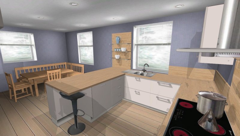

Liebe Forenmitglieder,
zuerst einmal: DANKE. Danke für eure vielen vielen Beiträge, die mich schon seit einiger Zeit Tag&Nacht mit unzähligen (hilfreichen!) Infos versorgen. Ich fühle mich in meinem Küchenplanungschaos schon allein dadurch nicht mehr ganz so verloren. Bisher habe ich nur in Mietwohnungen gewohnt, in denen die Küche bereits vorhanden war.
Ich bin also etwas überfordert :rolleyes:
Zusatzinfo Fenster: Die Fenster sind aus dem Jahr 1993 und werden innerhalb der nächsten 10 Jahre sowieso ausgewechselt, deshalb die Überlegung, im Rahmen des Küchenkaufs zumindest das Küchenfenster zu erneuern und eines mit festgestelltem Unterlicht zu nehmen, was für meine Vorstellung „Spüle unterm Fenster“ hilfreich wäre.

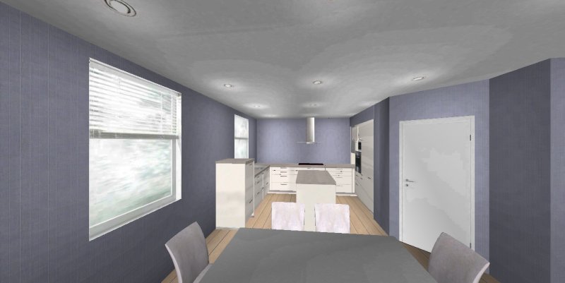

Erklärung zu meinem Alno -Entwurf:
1. Ich bin absoluter Beginner, verzeiht mir bitte das “Zusammengestöpsel“
2. Deshalb bekomme ich die Spüle auch irgendwie nicht in den passenden Unterschrank hinein (zudem muss ich erst noch lernen, mich im generierten Raum zu bewegen…sehr verwirrend..)
3. Auch die schräge Wand rechts mit angrenzender Tür kann ich leider nicht im Planer umsetzen, ich hoffe die reale Anordnung ist aus dem Wohnungsgrundriss trotzdem ersichtlich
Aktuelle Gedanken:
- Spülmaschine statt Backofen erhöhen, da ich diese täglich ein- und ausräume, den Backofen jedoch nicht.
- Arbeitsplattentiefe von 70cm? (nur die Arbeitsplatte richtung Esszimmer wird 1m breit)
- Abluft oder Umluft?!
- Oberschränke ja oder nein? (Der Stauraum würde mir auch ohne genügen)
Wir haben in den nächsten Wochen Küchenberatungstermine, ich halte euch auf dem Laufenden!
Vielen Dank für eure Anregungen/Kritik/Meinungen.

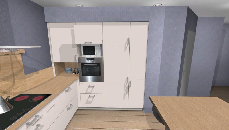

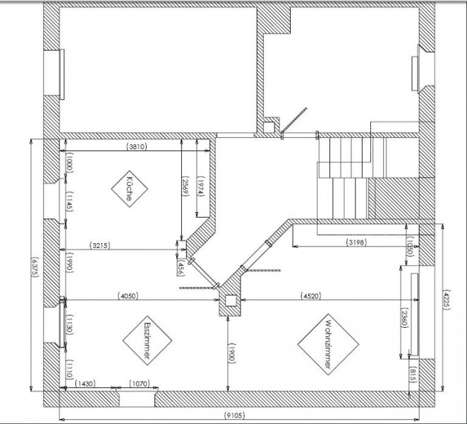

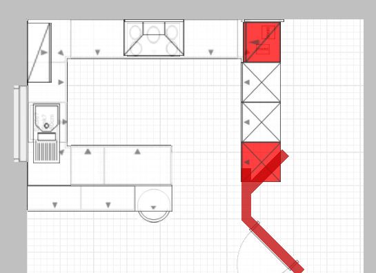

AW: Altes Haus (1928) sucht neue Küche
Was hat sich der Architekt nur bei dieser unglaublich unpraktischen und platzraubenden Kamin-Türen-Konstruktion gedacht. :-X
Bitte häng noch einen Alno -Grundriss an, so kann man die Position der Möbel und die Abstände besser beurteilen. ;-)
Macaron, ich habe wirklich keine Ahnung was sich der Architekt gedacht hat. Vielleicht nicht viel in den Wirren des zweiten Weltkriegs.. jedenfalls beschäftigt uns diese Ecke sehr intensiv, der Erbauer gerät so immerhin nicht in Vergessenheit..
Grundriss aus dem Alno -Planer ist hinzugefügt, alles rot :-[

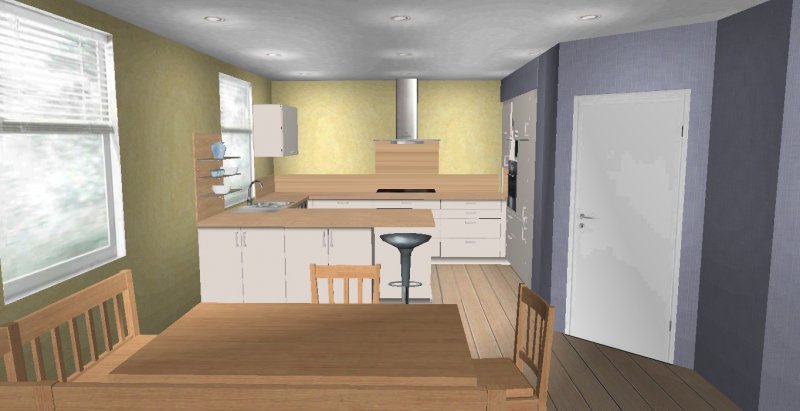

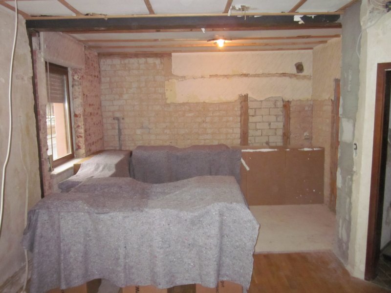

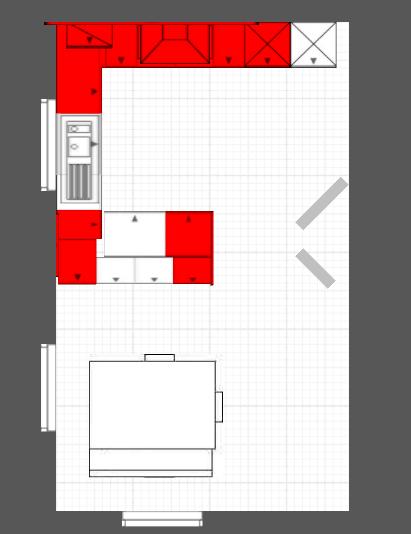

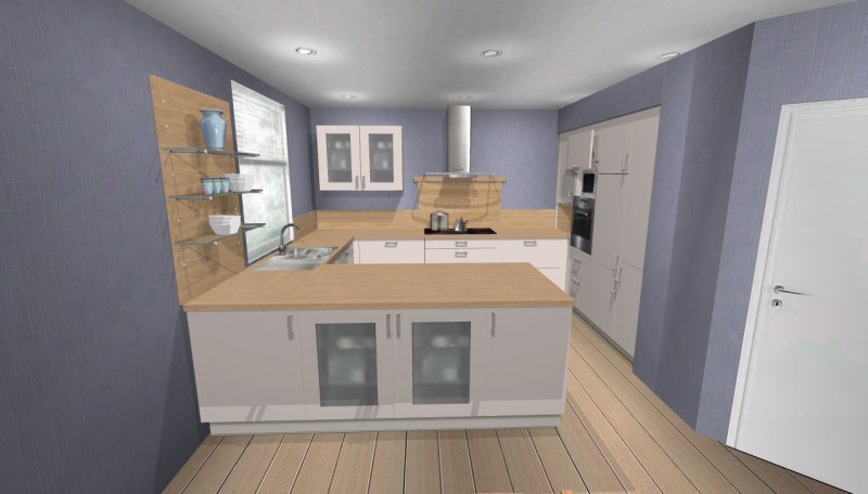

Anbei nun die erste Planung aus unserem ersten Beratungsgespräch
(Sorry wegen der Fehler, ich bekomme es nicht besser hin.
Die Tür und die korrekte Neigung der "komischen Mauer" links ist mir abhanden gekommen. An die Wandblende links sind im Plan eigentlich noch zwei Regalböden. Und die darunter zusammengestöpselte Ecke ist die halbtote Ecke (halb genutzt durch 60 tiefen Schrank von vorne), die ich jetzt nicht anders abbilden konnte.)
Ich habe das ganze (ohne Seitenschrankhöhe) mit Kartons und Umzugsvlies nachgebaut (siehe Bild) und muss sagen, dass mir 1,90m innerhalb der U-Form zu weitläufig sind und mir das ganze auch zu sehr ins Esszimmer reicht.

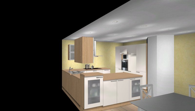

Ich hab mal ein bisschen umgeplant... Hab die Insel frei in den Raum gestellt, leider passt nur eine 75cm tiefe Insel in den Raum, aber als reine Arbeitsinsel sollte das passen.
Die beiden übertiefen Inselschränke sind wahre Stauraumwunder, Hier mal ein Beispiel aus meiner Küche...
Müll unter der APL (MUPL ) darf natürlich auch nicht fehlen und den erhöten GSP habe ich auch untergebracht.

Murmel
13
Hi Conny,
danke für deinen kreativen Vorschlag! Da hab ich gedacht, ich hätte gedanklich schon alle möglichen Varianten durch.... wirklich schön!
Die Ecklösung mit dem Rolloschrank finde ich sehr ansprechend und vor allem die erhöhte Spülmaschine gefällt mir.
Ich habs dann auch gleich mal mit Kartons nachgebaut :-)
Leider fällt dann eine optische Abtrennung zum Esszimmer weg, was für mich ein wichtiger Aspekt ist.
Aktuell sieht es wohl so aus, dass entweder das Kochfeld Richtung Esszimmer platziert werden muss (wollte ich gerne vermeiden) oder es eben keine erhöhte Spülmaschine gibt.

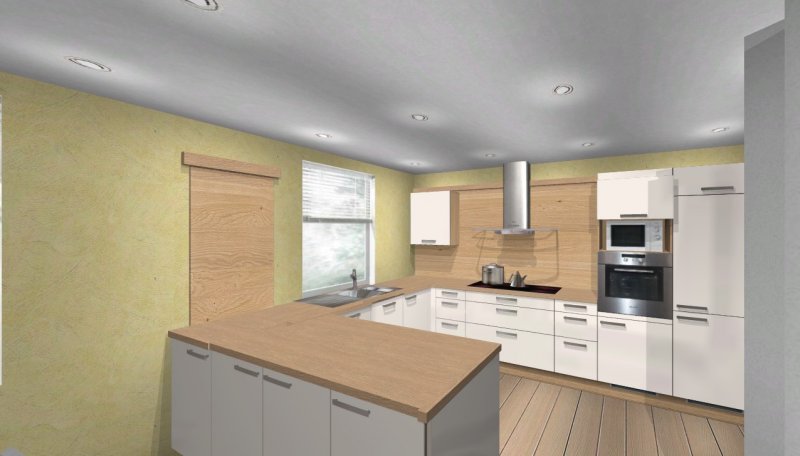

Seit gestern ist jetzt noch die Idee einer durch Trockenbau erstellen Vorratskammer aufgekommen (mein Mann möchte "etwas besonderes, das nicht jeder hat").... es wird nicht einfacher. (Aktuell brauchen wir etwas Pause, hatten jetzt zwei weitere erste Beratungstermine bei verschiedenen Studios und beide waren unglaublich ernüchternd. Bei einem keinerlei Beratung sondern nur Verkauf mit kaum Auskunft, bei dem anderen kein Interesse an unseren Ideen, dafür umso mehr Luxus-Geräte mit astronomischen Preisen....ich glaube, wir müssen noch ein wenig nach einem für uns passenden :kfb: suchen)

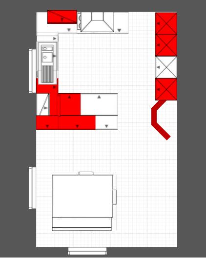

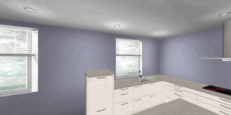

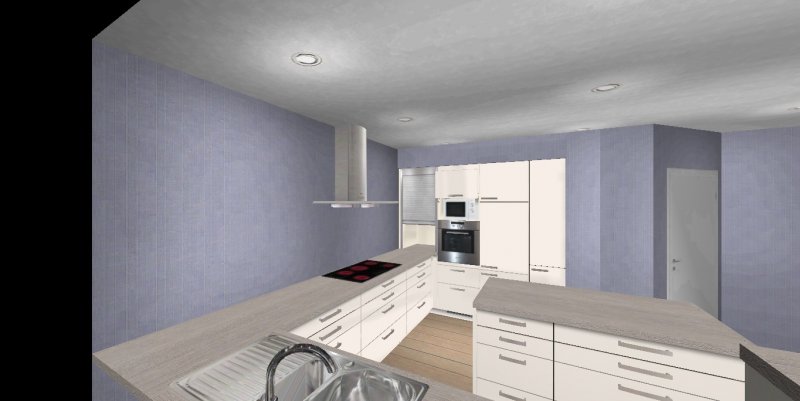

Murmel
13

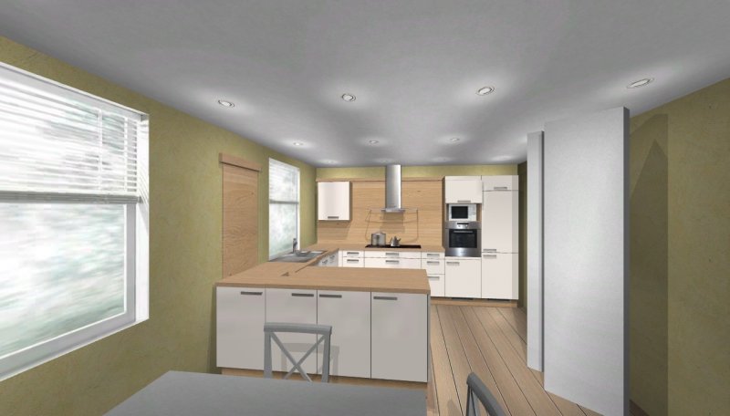

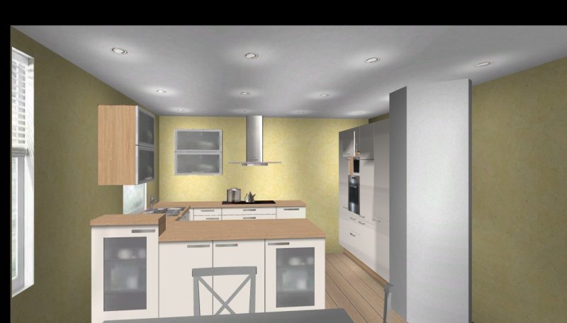

Aktualisierung Ideen
Soooo, wir sind inzwischen etwas weiter gekommen..
Ich habe versucht, es im Alnoplaner abzubilden, bitte verzeiht mir die ein oder andere "Stückelei":rolleyes:
Ergänzungen:
- die detaillierte Aufteilung der Schränke steht noch aus
- der Hochschrank ganz rechts soll ein Besenschrank werden, da er durch die schräge Mauer sowieso nur teilweise nutzbar ist
- statt eines Aufsatzrolloschranks habe ich jetzt einen normalen Hängeschrank neben Backofen und Dampfgarer platziert, mal schauen was das preislich ausmacht
Kritik erwünscht :danke:
Lädst du zu deiner Planung bitte noch den Alnogrundriss mit hoch... :rose:
Mit der Hochschrankwand Plan rechts, sieht das U schon viel harmonischer aus, als in der Eingangsplanung. Den Hängeschrank würde ich weglassen und die U-Schränke im Raster 3-3 würde ich mindestens im Raster 1-2-3 planen, besser aber noch im Raster 1-1-2-2.

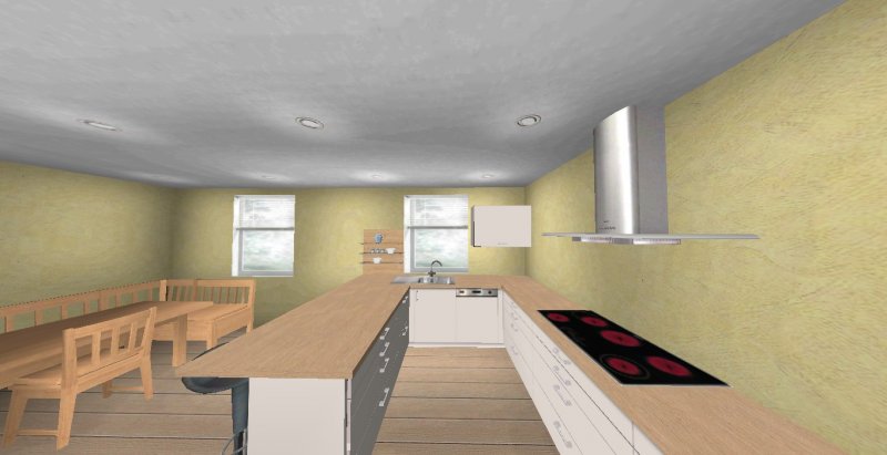

23.927

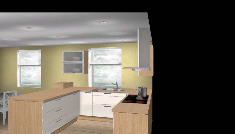

Ich habe versucht, die Anzahl deiner US zu reduzieren und habe an der HS nichts geändert.
Planoben rechts beginnend
80er US 1-1-2-2
90er US 2-2-2 für Kochfeld
80er US 1-1-2-2
GSP
60er US für Spüle
50er US 3-3 für MUPL und Flaschen
100er US 1-1-2-2
Auf der Halbinselrückseite mindertiefe US
2 x 80er mit Türen
verlängerte AP als Sitzplatz.
Den Abstand zwischen Halbinsel und Kochfeldseite habe ich etwas verringert. Jetzt ist er 130 cm, dass ist etwas besser. Ich habe 135cm habe das Kochfeld auch an der Wand und arbeite meist gegenüber.
Zwischen Insel und HS Seite ist dann etwas mehr Platz. Einen Oberschrank würde ich nur rechts vom Fenster mit Lifttür vorsehen, auch nicht besonders hoch, vielleicht 65 cm.
Den Sitzplatz habe ich auf die andere Seite, um auf der Küchenseite grössere US zu setzen. Ich wüsste sonst nicht, wo einen MUPL sinnvoll zu platzieren. Ausserdem könnte der eine Inselplatz so auch als "Guckerplatz" fungieren.
Ich bin mit nicht sicher, ob die Spüle wegen dem Fenster so plaziert werden kann.

Auf der Rückseite meiner Insel habe ich einem 85 cm breiten, 2er Auszug für Vorräte wie zB Dosen, Nudeln. Das ist im 1. Auszug. Darunter Backutensilien, Schüsseln, Ausstechkram, elekr Gewürzmühle, Nudelholz, Messbecher, usw. Im unteren Auszug Dinge, die ich eigentlich entsorgen könnte :-\. Mehl, Zucker, Nüsse und sonstige Backwaren habe ich in einem Auszug in einem HS in der Küche, weil ich das ständig brauche.
Der andere 85er US auf der Rückseite hat einige sehr grosse Plastikteile, zB zum Kuchentransportieren, anderer Plastikkram. Geschirr als solches ist bei mir komplett innerhalb der Küche.
Ob der OS jetzt neben dem Fenster oder neben der DAH hängt, musst du selbst entscheiden. Ich wollte den OS nicht neben der DAH.
Bodybiene
6.641
Kleines Kaff in Ostwestfalen
Ich würde den Hängeschrank ja ganz weg lassen.
