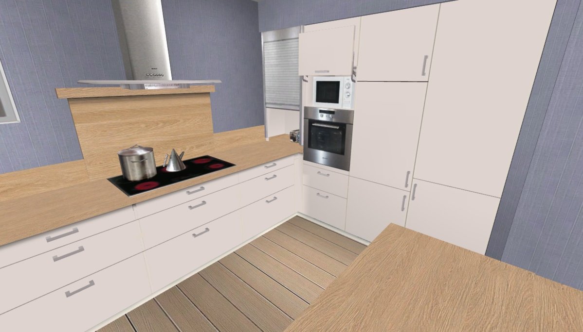

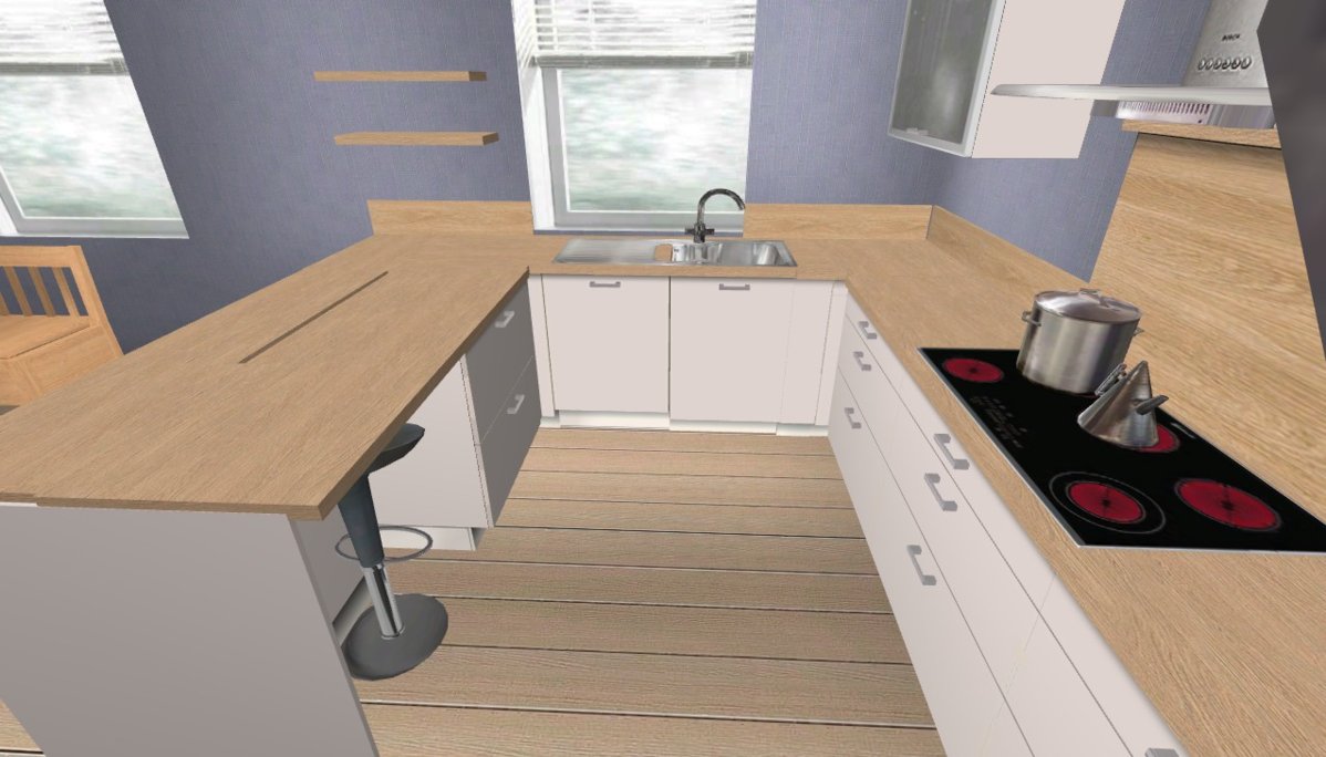

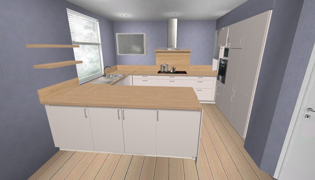

So, die Planung geht in großen Schritten voran.
Jetzt haben wir folgendes Angebot:
Hersteller/Typ: Häcker Systemat (Front 3020)
Ich habe versucht, es im Alno abzubilden. Wie immer gilt: bitte verzeiht die Schönheitsfehler.
Erklärung Reihenfolge Schränke (beginnend außen an der Wandseite der Halbinsel)
60er US 1 Tür mit Innenauszügen 60 tief
100er US zweitürig 35 tief
Wange in Frontfarbe
[Innenseite Halbinsel]
Sitzplatz 80 breit und ca. 35 tief (Bedenken: reicht das?)
80er US 2 Auszüge (MUPL Naber Cox Box 1T 800-4 Bio)
halbtote Ecke
[Fensterseite]
Spülmaschine Siemens SX68M055EU
60er Spülen-US (Spülbecken Systemceram Genea 100 , Armatur Blanco Linus S chromfarben)
tote Ecke
Hängeschrank 65hoch 100breit (allerdings KEIN Glas sondern Frontfarbe)
[lange Wandseite]
80er US 1 Schublade 2 Auszüge
90er US unter Kochfeld (Siemens Studioline EH875SP17E) 1 Schublade 2 Auszüge
+ Refsta Wandhaube Rock 90
[kurze Wandseite]
Rolloaufsatzschrank (nicht volltief)
Seitenschrank Backofen Siemens studioline HB33G4580 (inkl. Teleskopauszug) + Dampfgarer Siemens Studioline HB38D585
Seitenschrank Kühlgefrierkombi Siemens KI34VA50
Seitenschrank zugeschnitten mit Einlegeböden
Sonstiges:
- Beleuchtung unter Hängeschrank: Hera LED Slim Pad mit Bewegungssensor
- eingenutete Griffleisten edelstahlfarben
- alle Auszüge innen mit Glas-Seiten
- alles inkl. 5 Jahresvollgarantie, mit sämtlichem Anschlussmaterial (auch Fensterkontaktschalter), Lieferung&Montage durch hausangehörige Schreiner
Erster Angebotspreis: 14.700€ (noch ohne Verhandlung)
Ich freue mich auf eure Meinungen =)

Versuche mal zu simulieren, die GSP und den 80er MUPL über Eck gemeinsam zu nutzen. Und was kommt dann in den Spülenschrank ... warum also der MUPL so breit?
Warum soll überhaupt ein Sitzplatz an der Halbinsel sein? Checkliste sagt es noch anders aus.

Ich seh das auch so wie Kerstin. Mir gefällt auch dieser einzelne Hängeschrank da überhaupt nicht. Wirkt irgendwie als ob er da nicht hinghört.
Warum den halbtiefen Rolloschrank? Was soll da rein?

Mir ist bewusst, dass das enge Zusammenstehen von GSP und MUPL ungünstig ist, aber ich würde den 80er aus optische Gründen ungern in 50+30 teilen.
Hast du eine Idee zur besseren Lösung dieses Problems?
Du hast Recht bzgl. des Sitzplatzes, die Checkliste hab ich deshalb gleich mal aktualisiert. Mein Mann wünscht sich einen Sitzplatz, und da wir in der Küche genügend Stauraum haben werden, lässt sich dieser Wunsch umsetzen. Nur mit der Tiefe bin ich wie gesagt nicht sicher, denn man sollte den Hocker schon ganz unter die APL schieben können. Aber an einem passenden Stuhl soll es nicht scheitern.
Bodybiene, der halbtiefe Rolloschrank hat keinen besonderen Grund, es passt auf jeden Fall unser Brottopf und der Toaster rein, das sind bisher die einzigen beiden Dinge, die vorgesehen sind.
Bzgl. des Hängeschranks werden wir uns wohl für ein Modell entscheiden, das in der Mitte eine horizontale Linie hat (klappt sich an dieser Stelle dann beim Öffnen auch zusammen, ich hab leider keine Ahnung wie so eine Front bezeichnet wird), das sieht dann etwas besser aus.
Ganz auf einen Hängeschrank verzichten möchte ich nicht, mein gutes Porzellan und die empfindlichen Gläser sollen darin Platz finden (impulsives Öffnen der Auszüge (trotz innenliegendem System mit "Haltestöckchen") hat mich schon so manches Glas gekostet..)

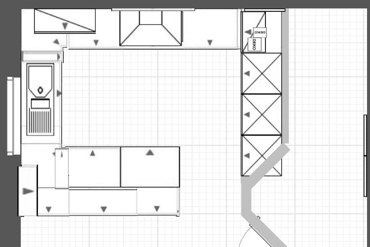

Connys Variante ... da läßt sich der Sitzplatz statt des 2. Unterschrankes in der Insel problemlos installieren. Und da ist er auch nicht im Weg, wenn jemand dort sitzt.
murmel-grundriss-jpg.138469
Das ist halt bei Us leider oft so, dass man aufgrund der vielen Ecken oft Schrankkompromisse machen muss.
EDIT:
Da paßt dann planunten links auch gut ein Hängeschrank hin, den man auch erreichen kann.
KerstinB, du meinst den ganzen Grundriss ändern oder nur die Variante von Conny in die Halbinsel integrieren?
Denn den Plan "an sich" möchte ich so behalten wie er ist :-)
Ich weiß nicht, was du von Connys Variante in die Halbinsel integrieren willst, aber ich meine definitiv den ganzen Plan ;-)
Na die schmale MUPL-Lösung und noch ein dementsprechend zweiter schmälerer
US an der Halbinselinnenseite.
Wie gesagt, Connys Entwurf ist in vielen Punkten schön und gewiss gerade bzgl. MUPL logischer, aber letzten Endes geht es um das Gefallen des Gesamten. Uns sagt die Form des aktuellen Plans einfach zu =)
Dann überlegt euch halt die MUPL-Anwendung nochmal. Denn so ist sie meiner Meinung nach nur ungünstig zu gebrauchen.
Ich finde auch die Tatsache, dass die Spüle mit Abtropfe komplett vor dem Fensterplatz ist, nicht so gelungen. Wenn die APL in die Fensterlaibung laufen soll, dann hat man ja keinen Platz am Fenster und kann die dadurch entstehende tiefe APL gar nicht nutzen.
