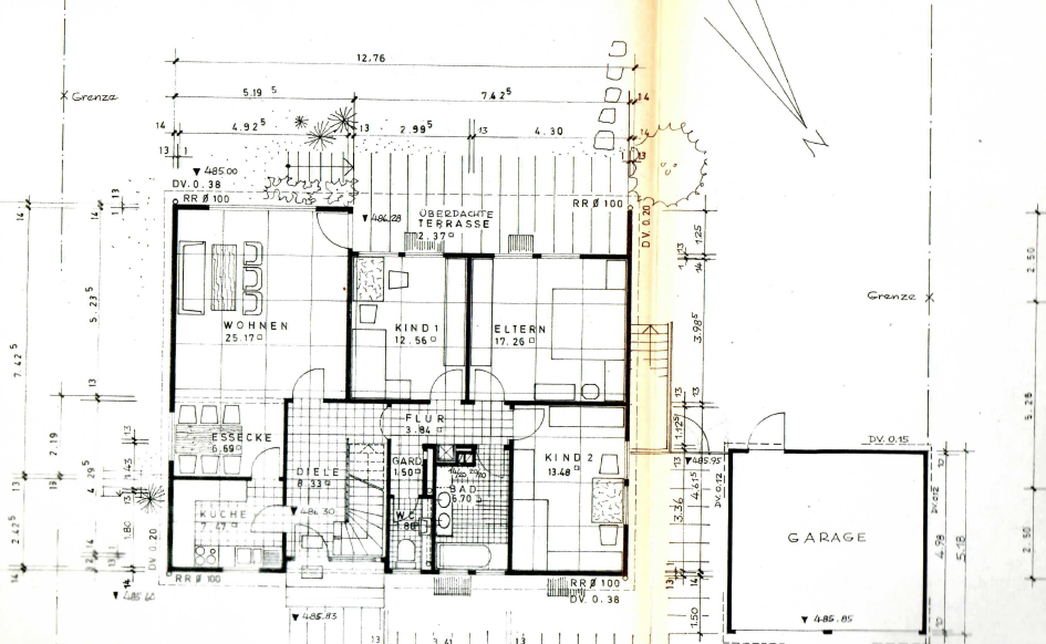

nachdem die bisherigen Küchenpläne nicht verwirklicht werden konnten, ist es jetzt tatsächlich soweit, dass wir ein Haus kaufen und wir würden uns sehr freuen, wenn ihr uns wieder bei der Küchenplanung unterstützt :kiss:. Viele Köpfe bekommen gemeinsam mehr zustande und da der meine bereits raucht, freu ich mich über Input von euch!;-)
Die im Grundriss eingezeichnete Wand zum Essbereich hin ist nur mehr ein Wandstummel - so dass grad ne Küchenzeile dahinter passt - den wir entfernen möchten.
Die Küche und auch der Essbereich sind uns nämlich viel zu klein, deshalb planen wir, die Küche weiter raus zu ziehen und den Essbereich in den momentanen Wohnbereich zu verlegen.
Die Wand zum Kinderzimmer soll ebenfalls weichen – dorthin soll der Wohnbereich verlegt werden.

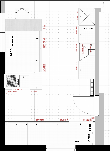

18.08.2017 - Küchenmaße nachgemessen - rot, was sich geändert hat
Die Faktum-Teile entfallen jetzt, die vorhandenen Geräte werden übernommen.

Mal so in den Raum gefragt: Warum nicht Kind 1 als Küche nehmen? Ok die Anschlüsse, aber ihr habt ja einen Keller. Oder?
Ich finde Küche in Terrassen-Nähe gerade auch bei Kindern einfach ideal und du bist beim Arbeiten in der Küche immer im Geschehen.
Das Wohnzimmer ist dann im Rückzugsbereich, also da wo gerade die Küche geplant ist.
Denkbar?

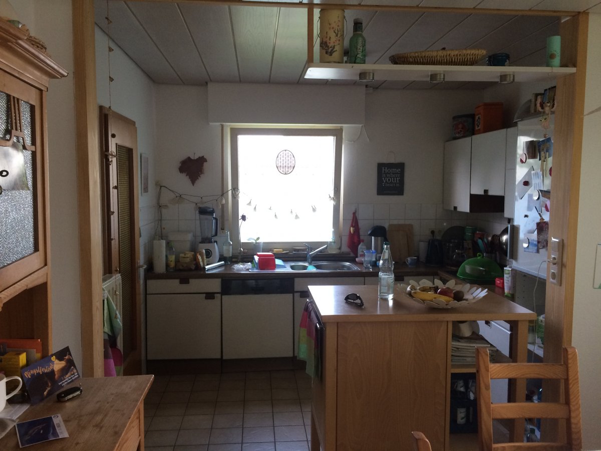

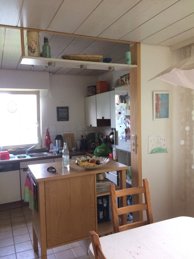

Zum besseren Verständnis einige Bilder:-):

Hallo Anke, nee, das ist keine Option.
Ich habe zwar auch schon mal in die Richtung gedacht, aber mein Mann möchte keine großen Umbauten zwecks Anschlüsse etc. (und ich eigentlich auch nicht;-)).
Ein weiterer Punkt ist der, das wir öfters mehrere Leute da haben (ca 10-15 Personen zusätzlich), dafür finde ich den Küchenraum einfach zu schmal.
Wenn der Wohnbereich wie geplant in Kind 1 ist, kann man die Runde Richtung Esstisch vergrößern. Das scheint mir nicht so beengt zu werden.
Das Wohnzimmer ist also nicht nur Rückzugsort sondern muss sich auch als Treffpunkt für größere Runden eignen.
Ist eine Verlegung in den jetzigen Wohnbereich nicht möglich? Und Esstisch dann in den Küchenbereich?

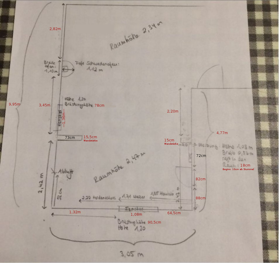

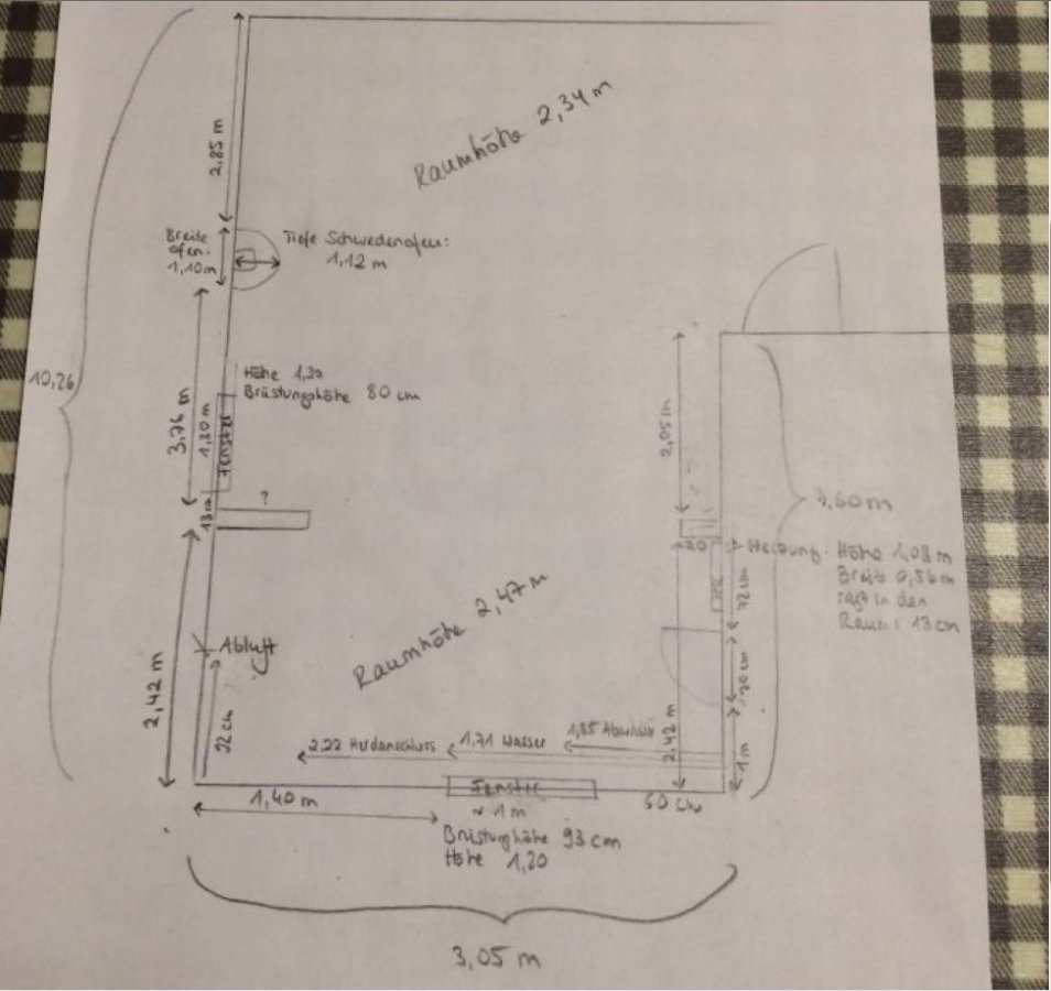

Die Küche ist nicht ordentlich vermaßt. Es fehlen Gesamtmaße, teilweise Wandmaße. Bitte ergänzen.
Tatsächlich, die Maße fehlen- sorry! :rose:
Die Wandmaße soweit bekannt hab ich eingetragen, den Rest kann ich erst morgen messen.
Eine Verlegung der Küche möchten wir nicht. Sie soll da bleiben:-)

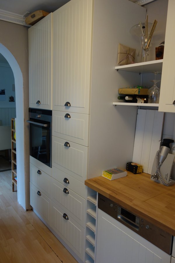

Schau mal die fertiggestellte Küche und den Tread von @nachtvogel an, sie hat mit Ikea höher gebaute Spülmaschine und Ulla-Schrank für Küchenmaschine realisiert.

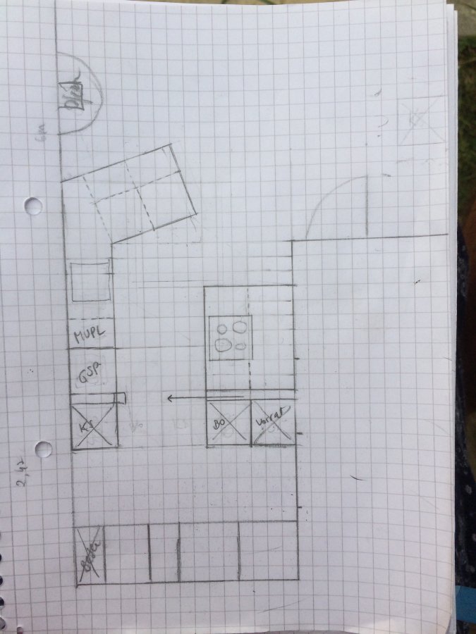

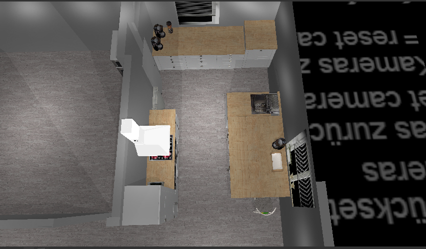

Hab zwei grobe Ideen, muss nur schauen ob ich morgen Zeit hab zum Zeichnen.
Erste Idee ist die alte Küche zum separaten Backbereich zu verwenden und neue Metod Küche dann zusammen mit Esstisch.
Dafür muss keine Wand abgerissen werden, aber dafür neuer Wasseranschluss für neue Küche am besten über den Keller.
Alte Küche
Planoben
60 vorh. Vorrat
60 vorh. BO HS
60 vorh. KS
Planungten Zeile übertiefe Arbeitsplatte 75-80 cm für Backbereich
80 vorh. US
80 vorh. US
40 vorh. US, dort evtl. kleines neues Waschbecken rein oder daneben vorh. in den 60er
60 vorh. US
40 neuer Metod HS für Besen/Staubsauger
Neue Küche
60 HS neuer Einbaukühlschrank
60 HS neuer BO oder lieber DGC, drüber kann Mikrowelle
Tote Ecke mit evtl. Ulla-Schrank drüber
60 GS
60 US Raster 3-3 Spüle
40 US Raster 3-3 MUPL
Halbtote Ecke
60 US Raster 1-1-2-2-2
80 US Raster 2-2-2-2 für Kochfeld linksbündig
Wange
Rückseite
60 US mit Innenauszügen
80 US mindertief
60 US mindertief
Hinter der Wohnzimmertür alles mindertiefe Schränke
60 HS mit Vitrinentüren fürs gute Geschirr z.b.
80 US mit Platz für Becher und Reste, Snacks drunter
Tisch habe ich mit 1x2 m geplant, für größere Runden dann um 90 Grad drehen und weiter ausziehen.
Nicht optimal ist hier das Kochfeld platziert, da kann man noch etwas variieren im Detail.

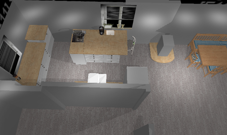

Nächste Variante mit großen Insel 4x1 m
Planunten links
Blende
60 HS Einbaukühlschrank mit kleinem Eisfach
60 HS mit erh. BO
60 US
40 US
15 Regal, muss man aus dem 20er bei Ikea basteln
60 HS mit zweiten Backofen erhöht, kann auch später nachgerüstet werden.
Ich hoffe es passt überhaupt ein 60 HS da in die Ecke
Insel a la Flugzeugträger 4x1 m
Wange
80 US
80 US Kochfeld
80 US
40 US MUPL
60 US Spüle
60 GS
Wange
Rückseite 5x80 US mindertief
Planoben links aus Küchenschränken Vitrinenkombi für Geschirr,Snack,Gläser Aufbewahrung
3x80 US 60 tief
Drüber 80 Aufsatzschrank 40 tief mit Verglasung
80 Oberschrank 40 tief Verglasung als Nische für Becher
Die Backsachen kannst du zwischen den Hochschränken lagern und rechts des Kochfelds, zwischen Kochfeld und Spüle dann Kocharbeitsplatz.
Vorteil du kannst mit Mehreren an der Insel zusammen arbeiten, Nachteil zu vorherigen Planung, du hast hier keine "Schmutzküche"
Die Wand könnte man auffüttern in Ständerweise und dabei gleich eine Schiebetür mit integrieren.
Hier mal etwas andere Variation
"Schmutzküche" als L mit freistehenden Kühlschrank
Planlinks oben
60 HS vorh. Vorrat
60 HS vorh. BO
40 US vorh.
tote Ecke
80 vorh. US
60 vorh. Spüle
80 vorh. Spüle
vorh. Regal
Vorh. KS planoben
Neue Küche
Planunten rechts
Blende
60 HS integr. KS
60 HS BO
Planlinks unten
Wange
60 um 2-Raster erhöhte GS
Wange
80 US Spüle rechtsbündig
80 US als Samy-Schrank , linker 40 Auszug MUPL, rechts Auszüge oder hoher Auszug für Öle
tote Ecke
80 US Kochfeld
60 US
Wange
Rückseite wie zuletzt.
So können zumindest 3 Personen gleichzeitig arbeiten, evtl. 4-te auf der Inselrückseite

Das sieht auch gut aus!
Hab ebenfalls was ausprobiert, im Versuch, das U wegzubekommen.
Ich weiß allerdings nicht, ob die schräge Halbinsel was taugt...
Du musst Blenden einplanen. Dann würde ich den MUPL mit der Spüle tauschen.
GS-Spüle- MUPL, beim GS steht man mittig vor der Spüle, gießt was ab, halbe Drehung rechts zum Essensreste abkratzen, halbe Drehung links, ab in GS.
Wenn GS erhöht werden soll, dann sollte die Spüle 80 werden oder 20 Handtuchauszug, 60 Spüle.
Ich würde Kochfeldseite nicht mit 1m breite machen, da kommst du doch gar nicht zum Putzen hinters Kochfeld. Auch die DAH kann dann nicht an die Wand.
Wenn dann beide Zeilen links und rechts mit 80 cm machen, damit der Abstand so 1,20 ist, 1,30 würde auch gehen, wenn ihr zu Mehreren schafft, dann eine der beiden Seiten 70 cm.
In der Schmutzküche würde ich unbedingt wenigstens ein kleines Waschbecken einplanen, Anschluss ist ja unterm Fenster vorhanden. Zum Teig anrühren, kurz Hände abwaschen. Das alte Becken passt doch gut.
Im Neubereich würde ich größeres Becken (nicht Ikea ) nehmen, so dass Backbleche und große Pfannen gut reinpassen zum Einweichen.
Hallo russini, danke für deine Anmerkungen! Ist alles logisch und nachvollziehbar:top:
Was meinst du zu der schrägen Insel?
