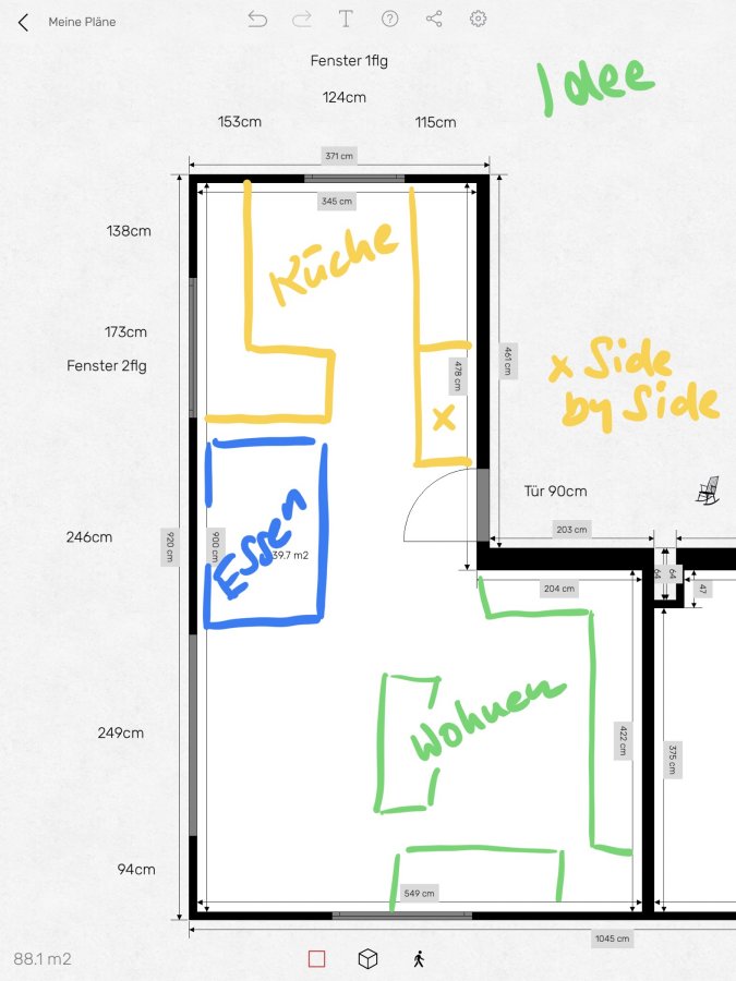

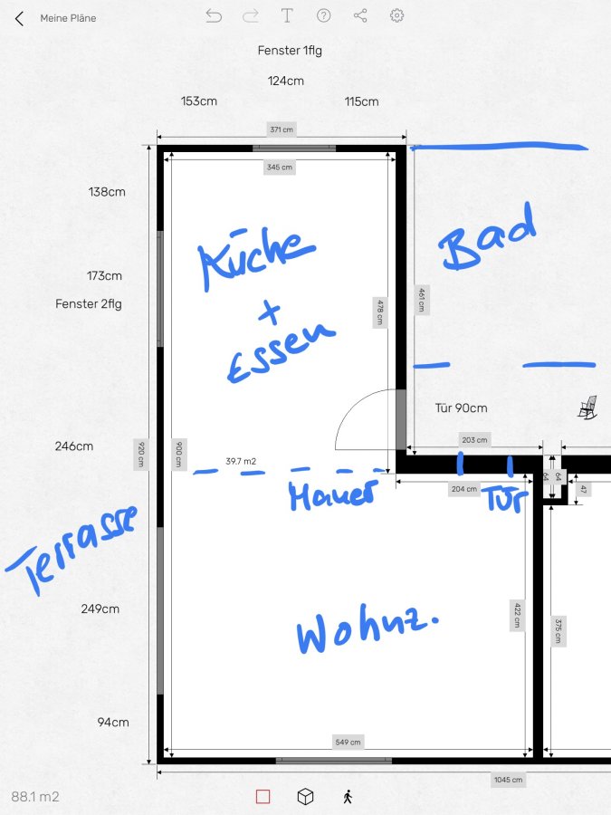

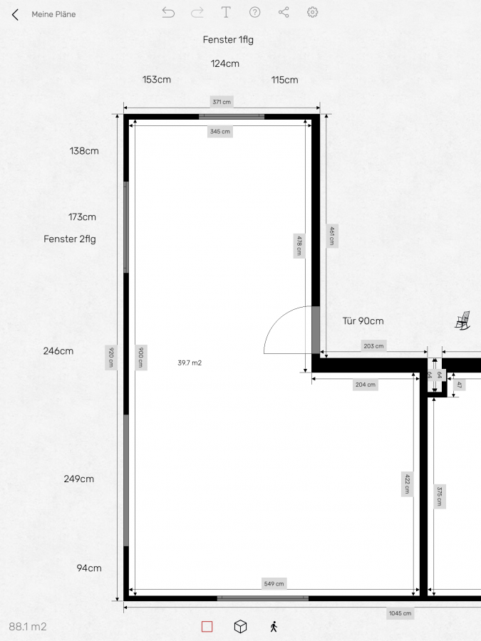

Hallo zusammen! Wir renovieren gerade ein altes Haus und irgendwie stehe ich am Schlauch was die Planung der Wohnküche betrifft. Die zwei Fenster und die dreiteilige Terrassentür machen es schwierig für mich. Vielleicht könnt ihr mir ja mit Ideen behilflich sein. Zurzeit stecke ich wirklich schon in der Grobplanung fest.... Aktuell gibt es noch eine Mauer zwischen Küche und Wohnzimmer. Wir möchten die gerne rausnehmen und dafür eine großen Bereich für Küche, Essen und Wohnen schaffen. Da der Bereich unterkellert ist, können Wasseranschluss etc verlegt werden. Aktuell befinden sich die Anschlüsse rechts oben. Heizkörper kommen noch raus, dafür bauen wir eine Fußbodenheizung ein. Im letzten Bild habe ich kurz skizziert, wie wir es uns vorgestellt hätten. Aber irgendwie bekommen wir so nicht alles unter. Spüle oder Herdplatte vor einem Fenster möchten wir nicht. Andererseits sollte die Halbinsel als Arbeitsfläche frei bleiben damit ich beim Arbeiten in Richtung Ess- und Wohnbereich sehen kann. Die Terrassentür möchten wir auch ungern mit der Essgarnitur „zustellen“, da wir ja eigentlich ständig dort aus- und eingehen.
Falls ich wichtige Infos vergessen habe - bitte sagt Bescheid! Und schon mal vielen Dank für Eure Hilfe!!

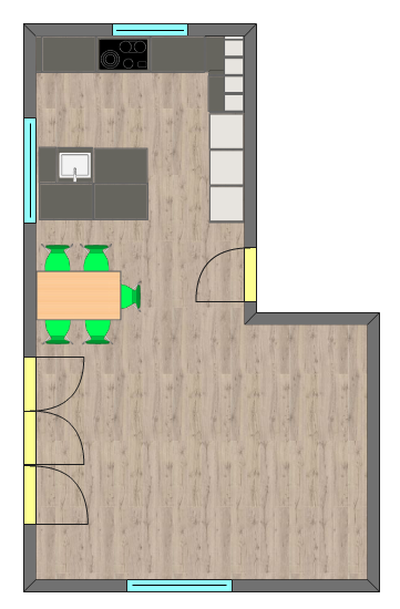

Die Grundrisse sind super und auch deine Beschreibung gibt einen guten Eindruck, dessen was ihr wollt.
Bei dem von dir angedachten Layout wirst du nicht umhin kommen, auch etwas vors Fenster zu setzen. Ich würde kurz vor Beginn der Halbinsel die Spüle setzen, da man die doch häufig braucht beim Vorbereiten, daher wäre sie an der Stelle praktisch und würde dir trotzdem die Halbinsel frei lassen. Man könnte sie ja so platzieren, dass die Armatur nicht mit dem Fenster kollidiert, wenn das die Befürchtung ist.

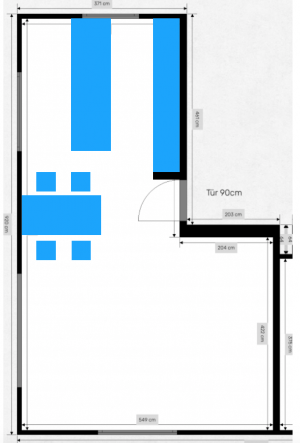

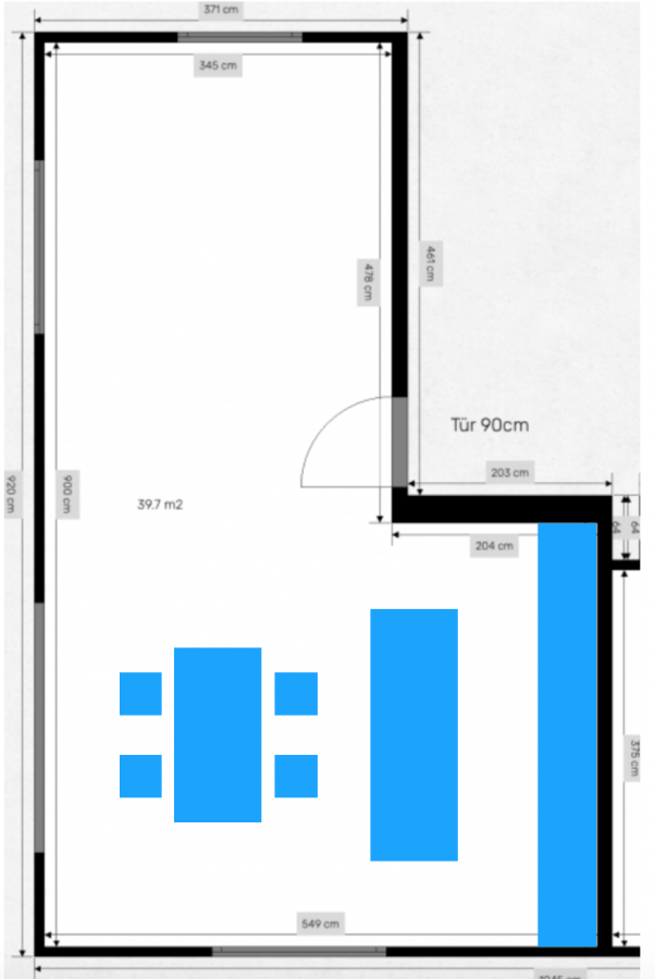

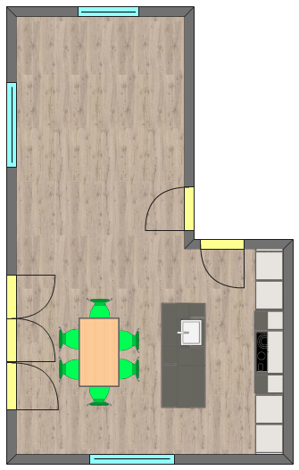

Ich habe dir noch mal ein anderes Layout aufgezeichnet, wo du von den Fenstern weg bist, zum Essbereich und Richtung Garten/Terrasse arbeiten kannst.
Aber wirklich vorschlagen will ich dir einen Raumtausch. ;-) Ich fände die Küche sehr passend im Wohnbereich mit Ausrichtung zum Garten, durch die Insel bist du in Kommunikation und hast alles im Auge. Der Wohnbereich wäre etwas separierter, kuschliger, ein Rückzugsort.
Was mich interessieren würde, wäre die Tür, die es ja noch in den Wohnbereich gibt und die ihr anscheinend verschließen möchtet. Sitzt sie so, dass man an die Wand Schranktiefe stellen kann? Dann würde ich beide Türen lassen.
Für mich ist es auch immer eine Überlegung wert, ob man bei so einer Aufteilung den Wohnraum nicht vielleicht doch weiterhin abtrennen können möchte, also z.B. mit einer Schiebetür. So kann man alles verbinden. Wenn aber der Mann mit seinem Bastelkreis am Esstisch ist und die Frau Fußball schauen möchte, macht man einfach die Tür zu.
Und ich möchte euch gerne Mut machen, die Terrassentür nich komplett frei zu halten. Da entsteht doch eine große Freifläche, die gar nicht nötig ist, ein halbes Jahr lang wird der Ausgang sowieso nicht genutzt und es ist mehr eine Frage, wie man alles stellt, der Abstände und welche Tür ihr da verbaut. Bei der Planung mit Zeile und Insel würden für den Essbereich 3m bleiben. Das ist ein gutes Maß. Man kann direkt ohne Slalom vom Wohnbereich und von der Tür aus auf die Terrasse und wenn man in der Küche ist, kann man links oder rechts rum – das muss man sowieso wegen der Insel.

Hallo Anke! Vielen Dank für Deine schnelle Antwort! Auf die erste Variante wären wir gar nicht gekommen :-) Auch Deine zweite Idee gefällt mir sehr gut! Die Türe zum Wohnbereich, die wir schließen würden, hat einen Abstand von 50cm zur Wand. Das wäre zu knapp oder? Mit weiterhin zwei Türen wäre es natürlich optimal. Die Terrassentüren wären übrigens schon fix. Die sind relativ neu, darum würden wir sie nicht austauschen. Wenn man innen davor steht, lässt sich das rechte Teil wie eine normale Türe öffnen, das mittlere muss man dann entriegeln und das linke Teil ist wieder eine separate Tür. Ich hoffe, das war jetzt verständlich :hand-woman:

Ja, 50 cm von Tür zur Wand ist zu knapp um HS zu stellen - mind. 60 aber besser 65 cm sollten es schon sein - ginge es die zu versetzen?
Ich finde die Idee mit dem Raumtausch super:2daumenhoch:
Von der wegzureißenden Wand zum dann planoben liegenden "kuscheligen Wohnzimmer" würde ich dann soviel stehen lassen, dass die planrechte obere Tür daran anschlägt, nicht einfach so in den Raum ragt. An die planlinke Wand könnte man auch ein tolles schmales, nach beiden Seiten offenes Regal schmalseitig als Raumteiler andocken.
Hi, schön!
Ja, die 50cm sind wie @Sommerfrucht schreibt zu wenig. Alternative wäre, am Ende zur Tür hin weniger tiefe Schränke zu planen. Das sind aber auch Sonderanfertigungen (nicht so teuer, haben aber einen Aufpreis für weniger Stauraum), d.h. man muss sich überlegen, was mehr lohnt. Wenn die Zimmertür zu verschieben wäre in einem vertretbaren Rahmen, dann würde ich dazu raten. Es gäbe auch noch eine zweite Alternative je nach dem wie breit die Tür ist, das man sie verschmälert.
Das mit den Terrassentüren ist doch genau richtig, rechts und links Türen und Mitte bei Bedarf. Passt. :2daumenhoch:

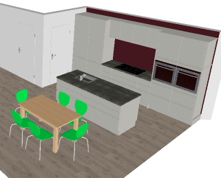

Ich war einfach neugierig und habe schon mal geplant. Außerdem brauchen Männer meist ein Bild, damit sie sich was vorstellen können. ;-)
Wenn ich was verändern soll, sag Bescheid, also seine Lieblingsfarben oder so. ;-)
Den freistehenden KS habe ich durch einen integrierten ersetzt, das gibt einfach ein schöneres Bild...

Wow Anke, Du bist ja superschnell :top:
Danke für Deine Arbeit! Bin gespannt was er sagt :clap:
Bin gespannt! Und wenn ihr überlegt, dann auch gleich, ob die Tür in den Flur als Schiebetür gebaut werden kann oder ausnahmsweise mal nach außen aufgeht. Denn sonst blockiert sie die Schränke dahinter, was ungünstig wäre.

Wir haben am WE gesprochen. Mein Mann meint der Zimmertausch klappt nicht weil das mit dem Abwasser zu aufwändig ist. Und die zweite Variante gefällt ihm nicht. Tut mir leid, dass Du umsonst so viel Zeit investiert hast :( es soll wohl doch eher in Richtung meiner Ideenskizze gehn. Evtl auch vor dem oberen Fenster
