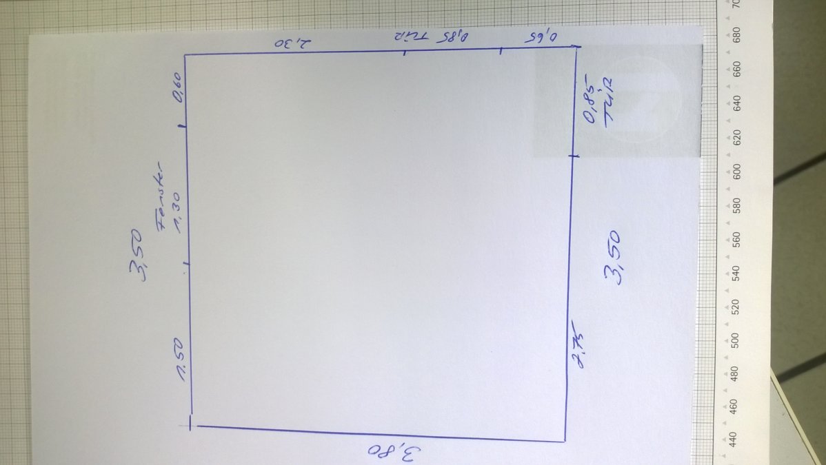

    Hier ist unser Grundriss.
  12. isabella
    isabella Mitglied
    Seit:
    10. Nov. 2013
    Beiträge:
    6.748
    Wie ist der Türanschlag? Wo ist Wasser/Abwasser? Wo ist das Abluftloch für die DAH? Kannst Du diese Angaben in Deinem Plan ergänzen?

    Grundriss der Küche
  17. Mela
    Mela Premium
    Seit:
    28. Jan. 2012
    Beiträge:
    7.637
    Dein Grundriss stimmt nicht.
    wenn ich planlinks zusammen rechne komme ich auf 340 cm
    planrechts auf 360 cm
    und du hast 350 cm angegeben.
    Wenn du mit uns zusammen planen möchtest, dann bitte ich dich, einen korrekt vermaßten Grundriss mit den Angaben der Anschlüssen (Wasser von wo bis wo, Starkstrom, Anschlag der Türen etc.) hier einzustellen.

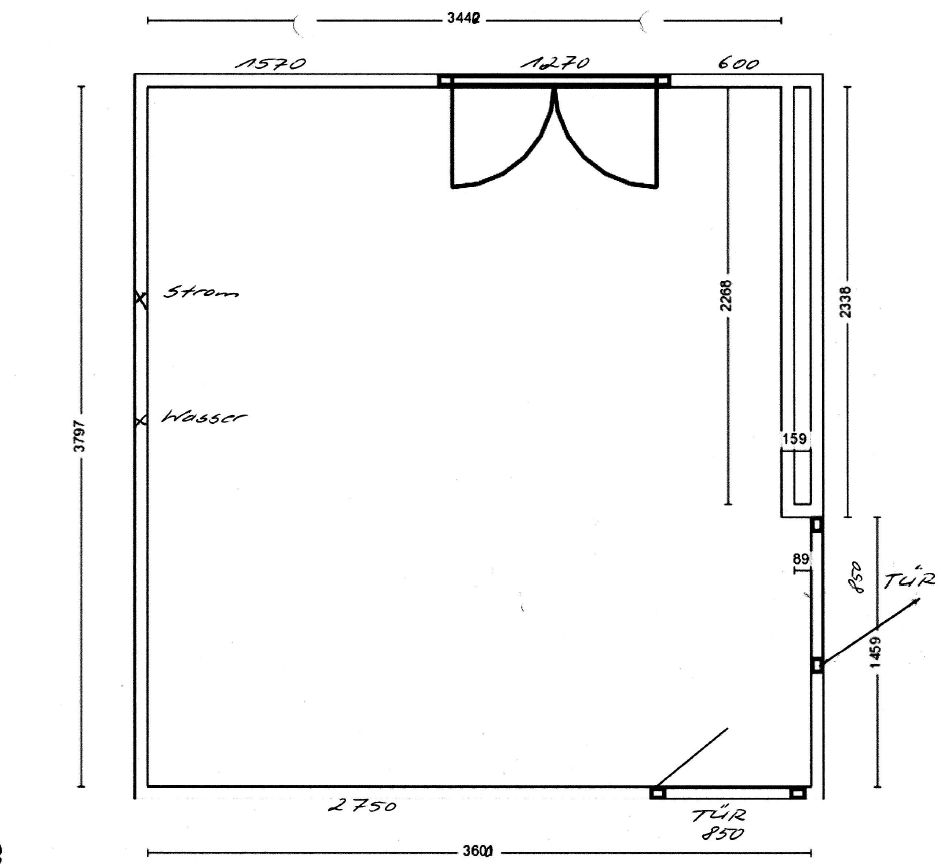

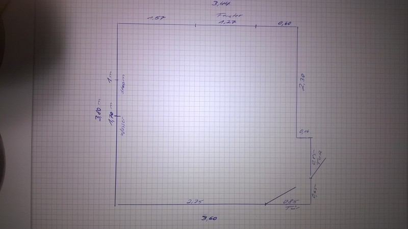

    Neuer überarbeiteter Grindriss.
  20. Nice-nofret
    Seit:
    21. Aug. 2009
    Beiträge:
    18.816
    Sei so nett und schreibe alle Zahlen und Bezeichnungen gross und dick und leserlich und möglichst in der gleichen Ausrichtung - wir sitzen hier vor Bildschirmen und müssen das irgendwie entziffern. Bitte gönne uns noch einen Gesamtgrundriss, so dass wir uns orientieren können. Ein Foto des Baugrundrisses wäre hilfreich. Ebenfalls Fotos vom Raum.
