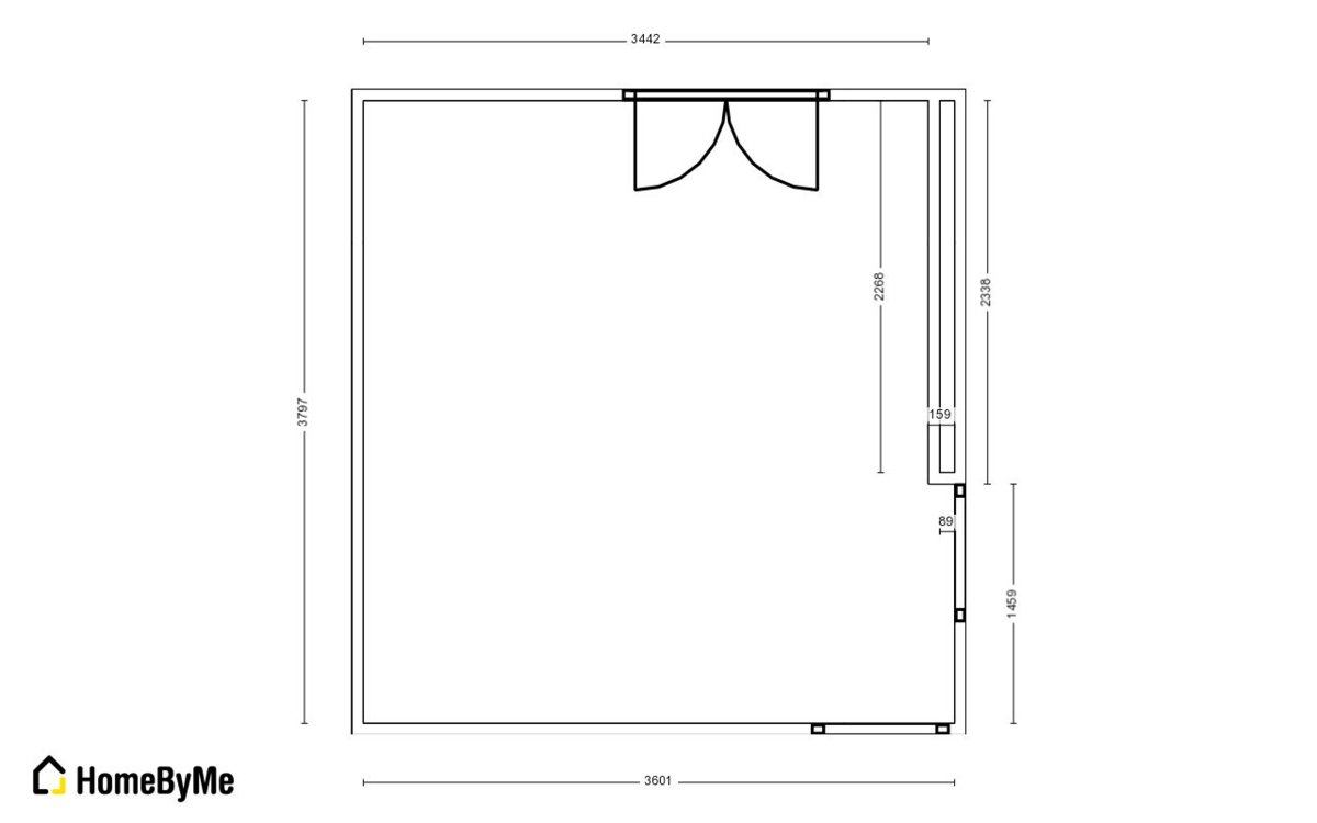

damit wir einmal zu Potte kommen, wo befindet sich der schiefe Winkel?, denn bei einer Differenz von 16 cm kann es keine vier 90Grad-Winkel geben.
Bitte, bitte achte darauf, dass alle eingestellten Grundrisse die gleiche Ausrichtung haben.
Hallo in unseren Raum befindet sich kein schiefer Winkel. Die 16 cm Differenz ist ein kleiner Wandvorsprung bis zur Tür.

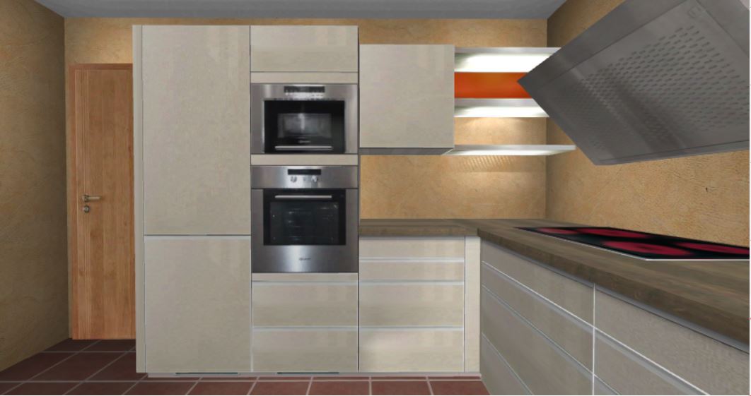

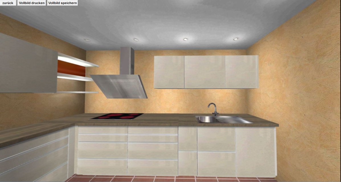

Ich sitze an der Planung und bin nicht sonderlich zufrieden damit. Warum soll ein Essplatz für 4 Personen in die Küche. Wo befindet sich das Esszimmer? Wenn ich einen Esstisch für 4 Personen in die Küche stelle, dann ist leider nur ein L möglich, wenn auch in Übertiefe.
Ich lade dir einmal die Planung mit den Bildern hoch und hoffe, dass du diese auf deinem Computer öffnen kannst. Ich benutze den Alno 14a.

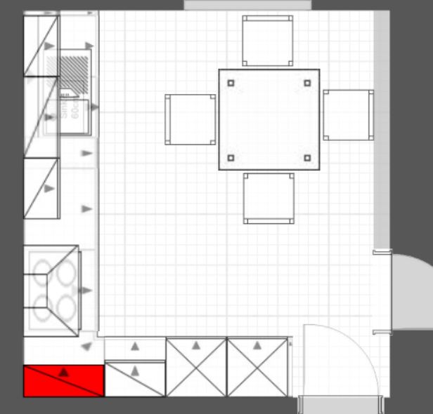

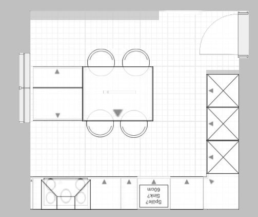

Ich bin auf ein ähnliches Ergebnis gekommen und bin ebenfalls unzufrieden. Die 4 Sitzplätze schlucken einfach zu viel Stauraum.
  • katja-heike - conny stellprobe.KPL
