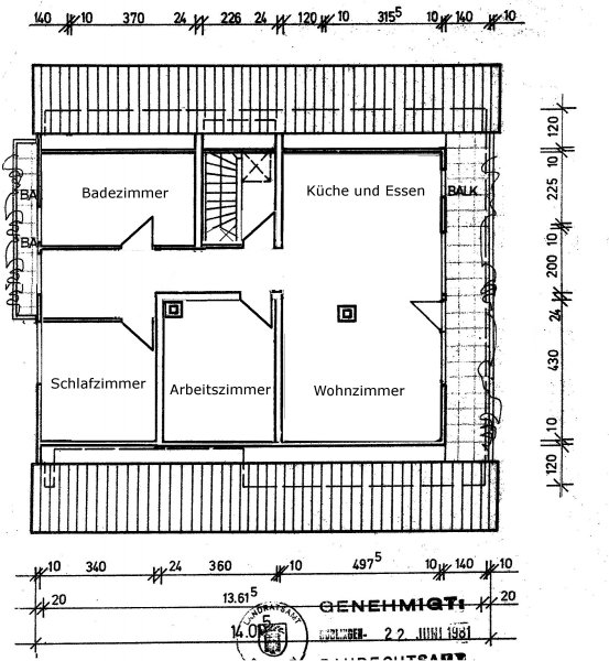

zurzeit wird eine ca. 75 qm Große Dachwohnung renoviert/umgebaut. Dabei ist ein ca. 45 qm großer Raum entstanden in dem Wohnen, Essen und Kochen untergebracht werden soll. Da die im Plan oben befindliche Seite momentan an der linken und oberen Wand noch "offen" ist können hier noch Wasser- und Elektroanschlüsse frei verlegt werden.
Wir haben uns zunächst überlegt eine Kochinsel zu realisieren, sind aber immer wieder zu dem Entschluss gekommen, dass diese zu viel Platz für einen Esstisch einnimmt. Bis auf Höhe der eingezeichneten Balkontüre auf der rechten Seite, sollte der Küchen- und Essbereich nämlich "abgeschlossen" sein, da hier der Wohnbereich anfängt.
Deshalb haben wir in weiteren Überlegungen eine L-förmige Küche von der Dachschrägenseite über die linke Wand geplant. Die Wand auf der rechten Seite wollen wir mit keinen hohen Schränken versehen, um die Sicht aus den boden-tiefen Fenstern nicht zu versperren und den Lichteinfall nicht zu stören.
Der in den Plänen eingezeichneten Ständer stört leider ein wenig die Planung, damit dass dieser hinderlich sein könnte müssen wir leider leben. Die Kochstelle hätten wir gerne, falls keine Alternativen, unter dem Dachfenster. Mit einer Bora classic Lösung haben wir uns bereits angefreundet.
Wenn jedoch gute Vorschläge für alternative Planungen genannt werden lassen wir uns gerne vom Gegenteil überzeugen, vielleicht sind wir schon zu "festgefahren" in unseren Überlegungen.

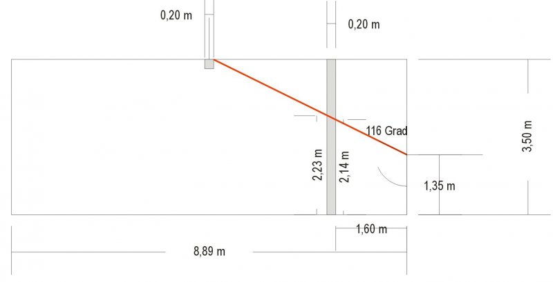

Und, weil ich gerade einen Alnoplan anlegen wollte, wollte ich mir mal die Schrägenmaße herausmessen, die man für den Alnoplaner braucht.
Als Raumtiefe habe ich jetzt mal 889 cm angenommen, aus dem Architektenplan. Da sollte man übrigens den Kaminschacht noch vermassen.
Folgendes Bild ist entstanden .. ich komme nur auf 116° Dachneigung. Und die Deckenhöhen an der Säule im Küchenbereich.
Bitte mal Werte kontrollieren.

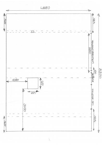

danke für die erste Rückmeldung. Ich habe nochmals eine Seitenansicht hinzugefügt, das Balkenmaß hatte ich vergessen einzutragen. Das Dach ist oben nicht ganz spitz, sondern so wie jetzt dargestellt - abgeflacht. Ich denke daher kommt es zu den Abweichungen, die Maße von mir stimmen soweit.
Alnoplan werde ich ebenfalls noch anhängen. Kann man bei Alnoplaner auch Grundrisse vermaßt anzeigen lassen um sie hier einzustellen?

In der Checkliste hast du Deckenhöhe 350 cm ... in der letzten Zeichnung 425 cm .. letzteres stimmt wohl?

Ja, hatte mich vertan beim ersten Messen, werde ich gleich noch in der Checkliste korrigieren. Sorry dafür.

Kein Problem, jetzt stimmt es auch mit den Gradzahlen ;-)

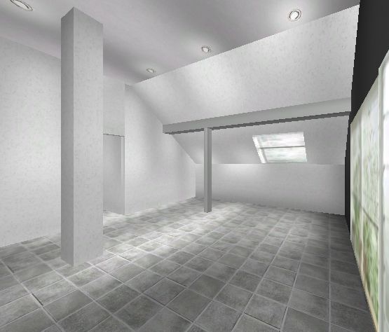

Der Alnoplaner kann nur bis 350 cm .. wobei man die Dachelement schon so anlegen kann, als hätte der Raum 425 cm Höhe.
Habe ich mal gemacht ... Alnodateien im Anhang und 2 Beispielansichten.

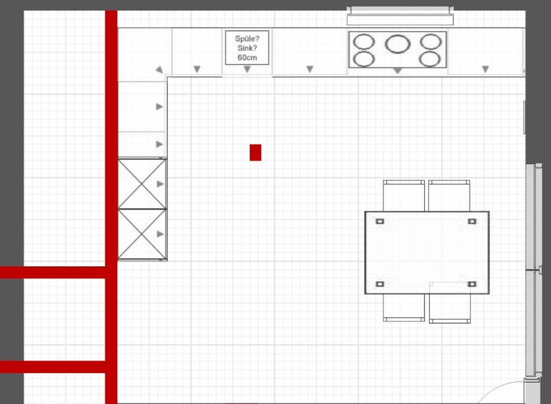

So habe ich mir das jetzt mal gedacht. Leider habe ich es nicht anders hinbekommen als den Geschrirrspüler in die Ecke zu stellen. Alles andere hat mir von der Optik nicht besonders gefallen. Ist jetzt eine Küche mit Griff, von Grifflos sind wir mittlerweile ab, auf Grund des Platzverlustes durch die Griffleisten und der Arbeitsplatte.
Irgendwelche Anregungen oder Kritik?

Ups, du bist ein bisschen untergegangen. Wäre aber trotzdem gut, wenn du auch eine Ansicht des Alnogrundrisses deiner Planung (Dachschräge ausblenden - anklickern und dann A drücken) und die beiden Alnodateien anhängst.
bstyle
11
AW: Renovierung - Wohnküche mit Dachschräge
Hab's wie gewünscht ergänzt.

Danke ;-) ... leider bin ich auch zu keinem anderen Ergebnis gekommen.
Ich halte allerdings 120 cm breite Unterschränke für fast schon zu breit und würde daher nach dem Spülenschrank:
- 30er MUPL (Bio/Restmüll im oberen Auszug, unten Stauraum). Im Spülenschrank dann im Auszug großer Gelber Sack-Behälter und evtl. Sammelstelle Altpapier/Altglas
- und dann 3x90er Auszugsunterschrank .. und dabei würde ich auch in Kauf nehmen, dass das Kochfeld nicht ganz mittig unter dem Fenster ist.
Wenn dies wichtig ist, dann eben
40er MUPL
60er Unterschrank
100er fürs Kochfeld mittig unter dem Fenster
100er ganz rechts
Praktikabler halte ich allerdings 30-90-90-90.
Links vor den Hochschränken würde ich statt 30/60 einen 90er Unterschrank wählen. Und, wenn du halt ein Drehtürfach haben möchtest, dann würde ich das unter dem Backofen setzen.
