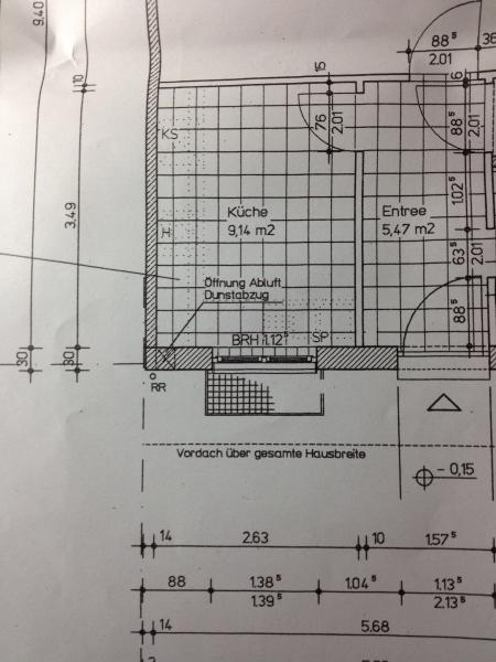

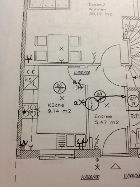

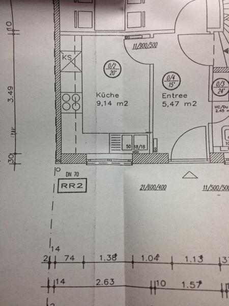

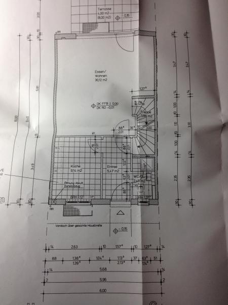

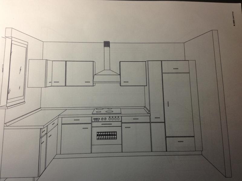

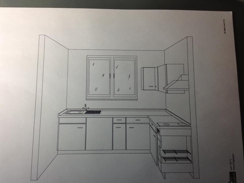

Ich hänge mal Pläne an, sowohl Grundriss als auch die damals geplanten Ansichten der jetzigen Küche. (Die Ansicht mit dem Herd ist planlinks, die mit dem Fenster planunten. Leider bekomme ich es nicht hin, dass die Bilder vernünftige Namen haben. Bei mir auf dem Mac habe ich sie umbenannt, aber nach dem Hochladen waren sie wieder so...) Was ich nicht mehr möchte, sind der Apothekerschrank und der Eckunterschrank mit den Tablaren. Die Vorräte sollen in einen Schrank mit Innenauszügen und die Töpfe und Pfannen in die Auszüge der Unterschränke.

Wie lang ist denn die rechte Wand bis zur Tür? Bzw. welche Länge ist nutzbar, denn da ist sicher noch der Lichtschalter. Also mal bis dahin messen.
Und, wie weit steht das Türblatt in den Raum, d. h. wieviel cm sind an der Wand planoben nutzbar?

An der rechten Wand sind ca. 2,30 m Platz, an der Wand planoben sind es 1,77 m (immer so gemessen, dass noch ein paar Zentimeter Luft zum Lichtschalter bzw. der geöffneten Tür ist).

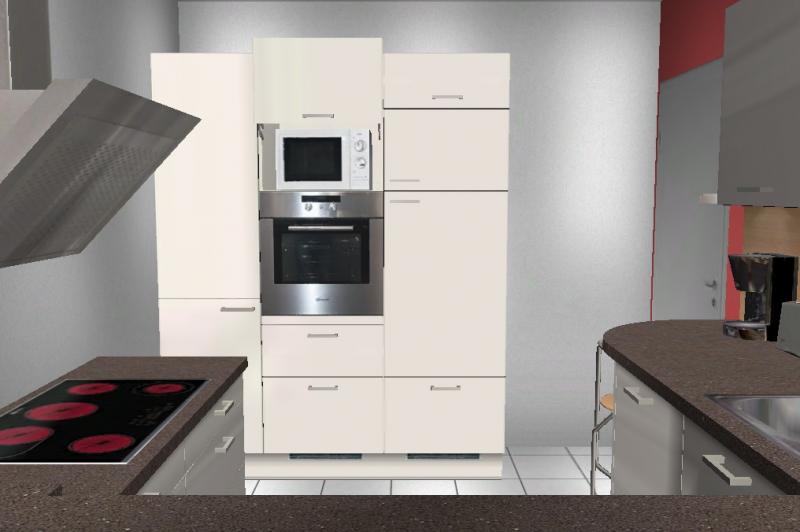

Hallo Annette,

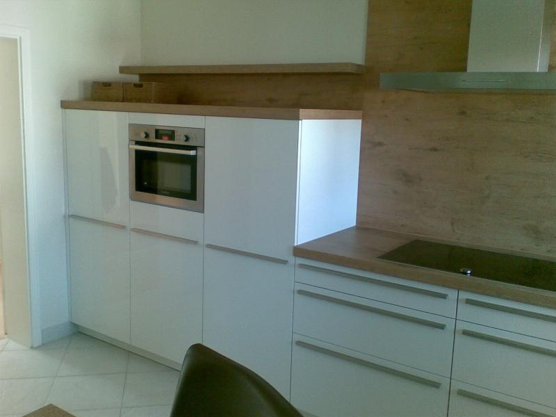

ich habe jetzt wieder kein Foto da für den Müll direkt unter der APL.
Im Prinzip ist das ein Auszugsschrank (30er reicht), mit 2 Auszügen bestückt.
Im oberen ist der (Bio)-Müll. Bei meiner eigenen Planung habe ich gemerkt, wie komfortabel das ist, da der Müll so weit oben ist und mein damit eine bessere "Treffsicherheit" hat. Kein tiefes Greifen wie beim Spülenschran, was dann (besonders bei hohen Fronten) auch noch oftmals mitsich bringt, dass die Innenseite der Front schön verschmiert ist. Wie gesagt, das muss mal im Küchenstudio testen, damit einem Unterschied klar wird. Dann weißt Du was ich meine. ;-)
Hier ein Beispiel aus meiner Küche. Allerdings ist die Front einteilig (Sonderanfertigung, wollte ich aber aus optischen Gründen so).
Zweigeteilt wäre für Dich günstiger. Also quasi mein Müll aber mit 2 Auszügen, oben dann der (Bio)Müll.
Einen Stauraum Verlust sehe ich nicht wirklich, da man ja Papier- und gelber Sack auch sammeln muss und man dann unter der Spüle z.B. auch nocht Platz für Putzzeug hat. Ich bin jedenfalls über den Komfort begeistert, obwohl es so eine primitive Sache ist, die einem aber im Alltag so viel hilft.

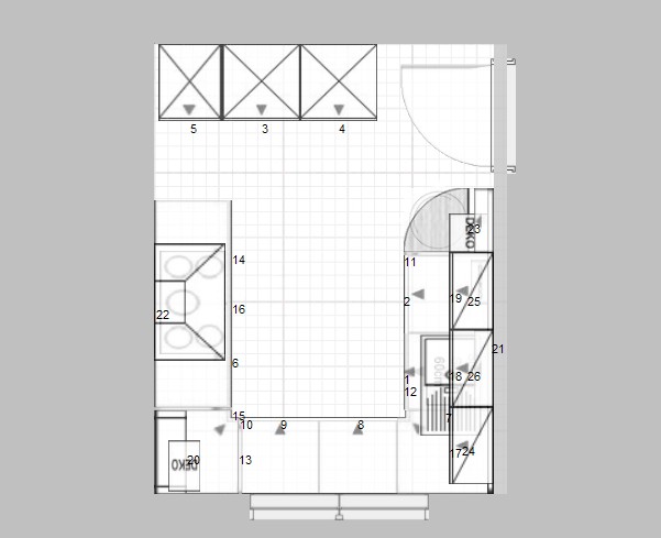

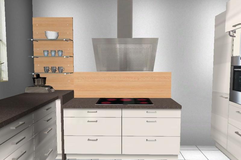

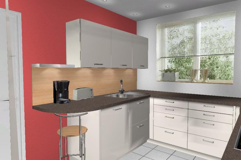

Die Schwierigkeit sehe ich in einer gewissen Widersprüchlichkeit der Wünsche:
Bisher zwei Hochschränke (KS, Vorratsapotheker), künftig am liebsten vier (KS, Vorräte, BO+MW, GSP), macht 140cm weniger Schrankmöglichkeit in AP-Höhe.
Aber gleichzeitig wird mehr freie AP gewünscht als bisher.
Da muss der nicht allzu große Raum relativ voll werden.
Bei meinem Vorschlag gefällt mir die Enge an der Eingangstür nicht.
Annette, schließt ihr die Tür auch? Meine Küchentür steht zu 99% offen. Wenn das bei euch auch so ist, dann könnte das Türblatt evtl im Keller wohnen?
Noch weiter gedacht: könntet ihr den Kücheneingang soweit nach planunten umbauen (also circa 60cm), dass die komplette planobere Wand als Hochschrankwand gepalnt werden könnte? Das wäre Stauraum satt.

Von daher würde ich vorschlagen Wanddurchbruch zum Wohn-/Essbereich dann dort den Tisch plazieren und ein Buffet für das Geschirr. Somit hat man in der Küche etwas mehr freien Stauraum und ein Sitzplatz muß nicht integriert werden da ja der Tisch quasi in der Küche steht. Wenn ihr wert auf geschlossenen Küche legt ne Schicke Schiebetüre rein dann ist beim Kochen und zum Saubermachen zu, zum Essen offen, da ist es aber egal denn dann riecht es eh im Wohnbereich nach essen ;-).
Wasser verlegen ist auch nicht so dramatisch kann man Aufputz zur Not hinter den Schränken machen ;-) diese werden dann 5cm weiter vorne gestellt und ne Übertiefe Arbeitsplatte montiert *top*
Wenn das in frage kommt, dann hat man zum planen alles offen ;-)
Oder wie menorca schon gesagt hat jetzige Küchentür versetzen, du siehst ohne Dreck zu machen macht es uns keinen Spass *tounge*

Menorca, genau zu der Aufteilung bin ich gedanklich heute morgen auch immer wieder gekommen.*top*
Wenn die Tür verschoben werden kann (am besten als im Flur laufende Schiebetür), müßte man aber auch noch über eine Heizungsmodifikation nachdenken. Z. B.

Danke für deinen Vorschlag!
Mir wurde von einem Küchenberater gesagt, dass die Spüle dort stehen muss, wo auch der Wasseranschluss ist, daher bin ich etwas skeptisch, wenn ich sehe, dass die Spüle an die planrechte Wand soll. (Der Zu-/Ablauf der GSP kann ja, wie mir gesagt wurde, auf ca. 3,20 m verlängert werden).
Ähnliches gilt für den Backofen an der planoberen Wand. Ich hatte eigentlich vor, eine Phase des Herdanschlusses mittels Power-Splitter zum Backofen zu ziehen, damit der nicht im normalen Stromkreis mit drin hängt. Aber um die Ecke und über das freie Wandstück? :-\
Der Vorratsschrank wäre mir schon sehr wichtig, der Kühlschrank auch! ;D Der hochgestellt BO wäre toll, ist aber kein absolutes Muss. Steht allerdings recht weit oben auf der Prioritäten-Liste... Die doofe Mikro steht momentan auf der APL planlinks unten unter dem Eckoberschrank und nimmt mir da einfach nur Platz weg. Ich wäre aber bereit, sie gegen ein etwas kleineres Standgerät (jetzt: 50 cm x 33 cm) einzutauschen und von mir aus in die andere Ecke (planrechts unten) zu stellen.
Ich hatte schon einmal daran gedacht die GSP unterm Fenster hochzustellen, so dass die APL bündig mit der Brüstung abschließt. Ein Fensterbrett habe ich nämlich nicht, sondern die Brüstung ist sozusagen in den Fliesenspiegel integriert und entsprechend schmal ist da die Fläche. (Nur 10 cm, da passt kein Kräutertopf drauf oder so etwas. >:(Gerade einmal die Ladeschale des Schnurlos-Telefons.) Könnte ich dann nicht auch die tote Ecke planrechts unten genauso erhöhen und so noch ein Fach gewinnen, welches sich dann in Richtung Spüle (wie von die eingezeichnet) öffnet?

Wanddurchbruch zum Wohnzimmer ist nicht... :( Zum einen wird in der Küche geraucht, zum anderen streikt da mein Mann wegen Aufwand und Kosten. (Die Wand ist eine Gipskartonständerwand und im Durchbruchbereich liegen zwei Steckdosen auf der Wohnzimmerseite, da hat er Bedenken, dass das zu teuer wird, alles irgendwie verlegen zu lassen. Selbermachen kommt gar nicht in Frage...)

Anette, das mit dem Wasseranschluß klappt bei Menorca. Der liegt halt im toten Eck unten rechts
Der Spülenanschluß sollte damit möglich sein. Man kann den Spülenschrank ja auch seitlich ausschneiden. Außerdem kommt die Spüle so etwas von der Wand weg.

Soll der Küchenraum denn so ein geschlossener Zwinger bleiben...???
ich denke da gehört eine gesunde Öffnung zum Wohn/Essbereich her.. danach könnte man die Küche und den Eßbereich fließend ineinander übergehen lassen oder miteinander verschmelzen, dass sollte zusätzlichen Platz bringen....

Hallo Annette,
ich habe seit fast 25 Jahren Kompaktbackofen (die sind allerdings nicht 60 cm sondern 45 cm hoch) mit integrierter Mikrowelle, das gibt Dir mehr Stauraum, da dieser quasi eine Schublade mehr durch die Höhe gibt und natürlich steht nicht so ein häßlicher Teil auf der APL oder vernichtet dir wertvollen Stauraum im Schrank hinter einer Lifttüre.
Ich finde Kompaktbacköfen mit integrierter Mikrowelle einfach Klasse. Eine ganze Ente geht rein, eine ganze Gans allerdings nicht. Aber meine 4-köpfige Familie kriege ich wunderbar satt. Also die Größe ist eingentlich kein Problem.
Ja, der Biomüll ist direkt unter der APL. Ich schäle direkt die Kartoffelschalen etc. dort rein. Das wichtigste Argument ist aber für mich das Abstreifen der Speiseresten von den Tellern, bevor diese in den GSP kommen. (Bandscheibenvorfall vor 6 Jahren, und man wird ja auch nicht jünger :-[ )
Weniger Verschmutzung außenrum und sehr rückenschonend, eben sehr komfortabel. Ich lege Dir ans Herz das mal auszuprobieren.
Vielleicht findest Du noch ein Bild in den Alben von jemand mit einem zweigeteilten Müll. (Oder KERSTIN erbarmt sich????) Ich finde das Bild nicht mehr.
PS: Das mit der geschlossenen Küche kann ich sehr wohl verstehen, das hat auch seine Vorteile.
Hier ein Foto meiner Küche Kompaktbackofen:
PPS: Ha,.... siehe hier Beitrag 18 ist ein Foto vom zweigeteilten Müll direkt unter der APL
