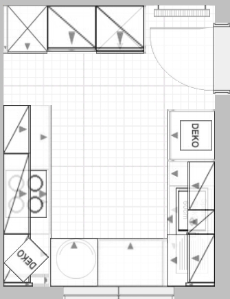

Toll ist auch mein
Unterschrank im "halbtoten" Eck (planunten links); da habe ich meine Backformen, meinen Standmixer, meinen Crockpot drin. Und die Auszüge links unter dem Induktionsfeld haben wir ja 10 cm breiter gewählt. So ist deren linker Rand zwar unter der Arbeitsplatte (planunten), aber ich kann sie trotzdem voll benutzen, da innen die lichte Weite, also der nutzbare Raum ja schmaler ist. Und auch voll ausgezogen kommen sie sich nicht ins Gehege mit den Auszügen planunten. (Das war ein Tipp eines KFB in einem anderen Studio, den wir gerne aufgegriffen haben.
