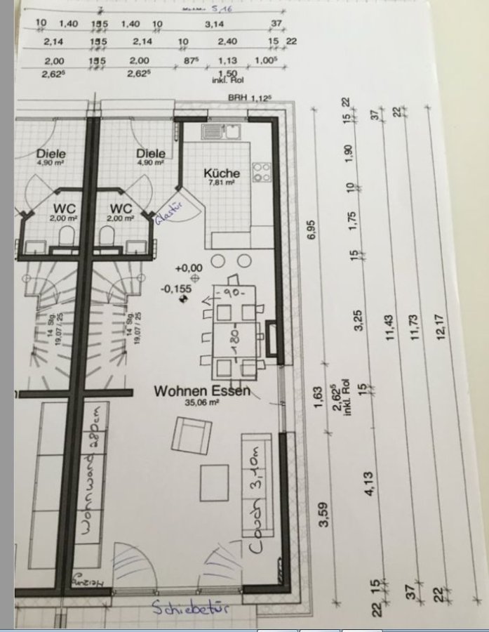

    Hallo an alle,

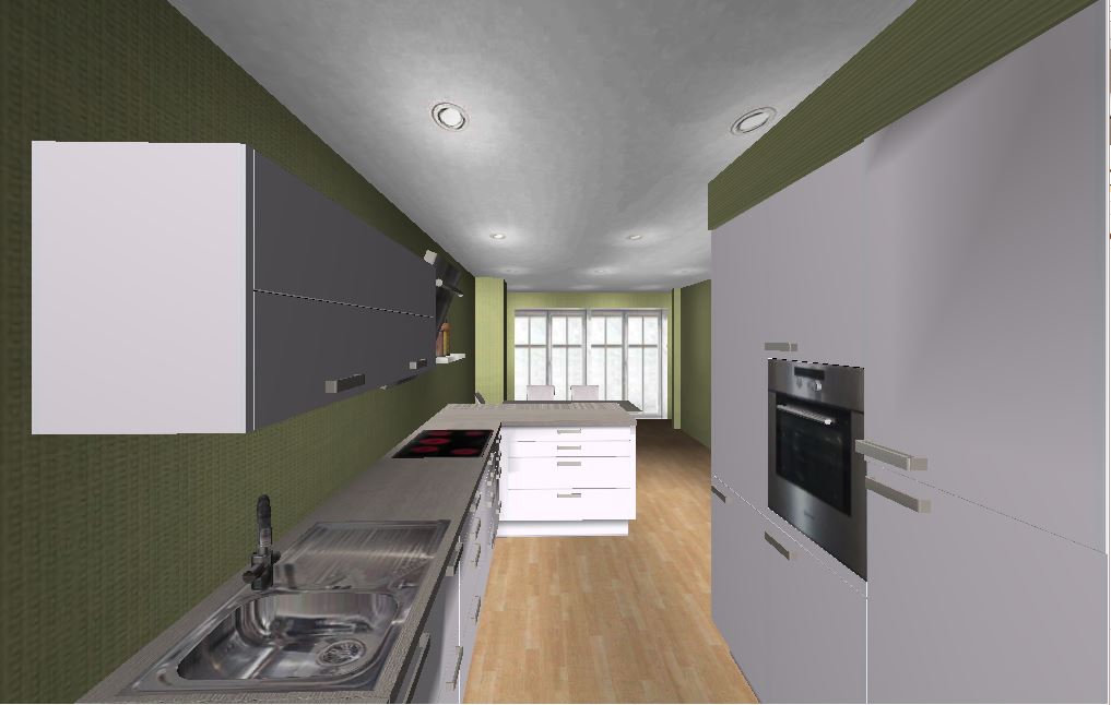

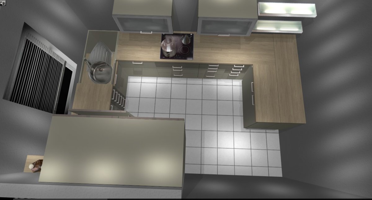

    seit feststeht, dass wir uns für den Bau eines REH entscheiden werden, beschäftige ich mich mit der Ideenfindung der Küche. Wirklich voran gekommen bin ich nicht außer noch mehr Ideen.
    Am Freitag waren wir erstmals im "Küchenstudio" aber wirklich beeindruckt war ich nicht, so werden wir kommende Tage/Wochen weitere aufsuchen.
    Mit dem ALNO-Planer komme ich irgendwie nicht so gut zurecht wie man sieht :-[ Aber ich habe es versucht um immerhin eine Variante zeigen zu können.
    Muss mich allerdings noch daran setzen weitere Varianten zu erstellen.
    Bei Blick 1.0 ist mittig ein "Kühlschrank" dies soll aber eigentlich ein Weinkühler sein. Wir haben zwar noch keinen, hätten aber gerne einen. Diesen wollen wir allerdings selbst beziehen und in der Größe wie man ihn dann benötigt. Sollte es nicht machbar sein, fällt es aus der Planung raus. Der Mann hätte ihn nur gerne ;-)
    Weitere Ideen, vorschläge wären:
    Den Backofen, sowie die GSP gegenüber der jetzigen Planung hoch zu bauen, so dass quasi mittig das Kochfeld mit etwas Arbeitsfläche vorhanden ist. (Im Forum schon entdeckt, leider finde ich es gerade nicht)
    Allerdings bin ich da noch unschlüssig, da wir gerne solch eine "Theke" haben möchten die beidseitig nutzbar ist.
    Dort wo in der Planung der Backofen ist, die Schränke nicht so hoch zu bauen (150cm), so dass weitere Fläche für Deko / etc vorhanden ist.
    Dort dann 1x 60er mit Einbaukühlschrank (oder einen SbS), neben an 60er mit Tür und Auszügen.

    Gesamtgrundriss vermaßt, erstellt aus angehängter PDF:

    Tolle Eröffnung, alles dabei! Und dein Alnoversuch sieht nicht so aus, als wäret ihr verfeindet. ;-).

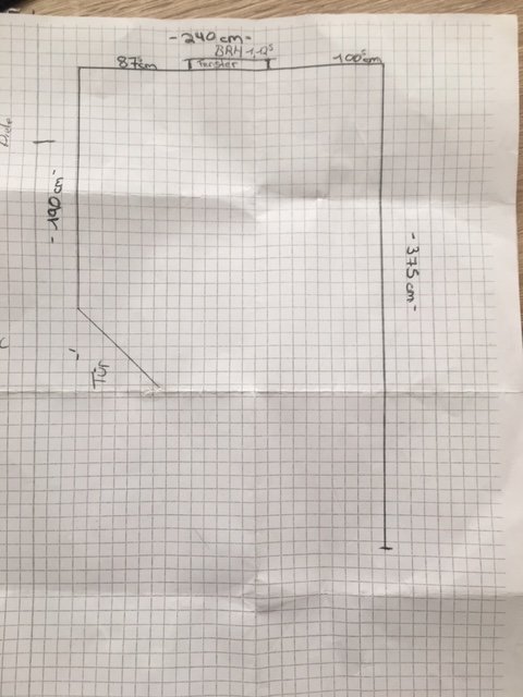

    wie lang und wie breit ist das Haus?
    das Mass 375cm bedeutet was? so lang soll die Küche werden?
    Warum Ceran und keine Induktion?
    Die Fensterseite ist falsch vermasst, ich schätze du hast rechts vom Fenster die Wand planrechts mir gerechnet. Denn 240-100.5-87.5=52cm. Ich glaube nicht, dass das Fenster nur 52cm breit ist.

    Für eine neue Küche, die auch noch modern wirken soll, hast du ein
    sehr altes Konzept der Heissgeräte. Das beginnt mit dem Ceranfeld,
    was teurer, langsamer und unsicherer als ein Induktionsfeld ist, geht
    über die Standmikrowelle (statt Mikrowellenfunktion im Backofen)
    und endet beim Fehlen einer Dampfgarers oder noch besser, einer
    Dampfgarbackofens.
    Ich denke, an der Stelle solltest du noch mal überlegen, wie du dir
    in Zukunft die Arbeit leichter machen kannst.
    Von der Form her rate ich zu einer L-förmigen Küche. Eine Theke
    ist zwar gerade Mode .. aber schon im Abflauen. Wenn der Esstisch,
    wie bei euch, direkt hinter der Theke steht, macht sie kaum Sinn
    und Platz für sie ist in eurem Grundriss eigentlich nicht.

    Das Haus ist 4,54 breit und 11,43 lang Dämmung / Außenwand rausgerechnet. Du hast recht, der Fehler auf meinem Handzettel, die Zahlen neben dem Fenster sind mit Dämmung/Wand von beiden Seiten, vom Masterplan abgeschrieben und nicht bemerkt.
    Reine Küchenbreite ist also 2,40 und Fensterbreite 1,13 und 1,50 hoch.

    Sorry, das ging in meiner langen Antwort unten. Die 375cm ist die Länge der angedachten Küche, auf dem kompletten Grundriss wäre dies bis zum Ende der Theke, ohne Stühle.
    Dort sollte / würde dann quasi der wohn/Essbereich beginnen.
    Vorgesehen ist vom Bauträger bis dahin das fliesen vom Küchen Bereich.
    Im "Musterhaus" sind noch geschätzt 10cm mehr gefliest.
    Da sind wir aber noch unsicher, eventuell machen wir den ganzen Raum mit Küche aber ohne Diele mit dem gleichen Boden. Das wollen wir dann aber abhängig davon machen je nachdem wie die Küche geht und die Farbe davon.

    Auf dem Masterplan vom Haus ist nicht genau eingezeichnet wie weit es von Theke bis zum Schacht ist, nur bis zur Mitte dieser Tür. Das wären 325 cm.
    Diese Tür führt nach draußen, in den "seitlichen garten" wir überlegen sie aber eventuell als Fenster ausführen zu lassen, falls das möglich ist.
    Dort wäre dann ein 2-3m breiter "garten streifen" und würden sie wohl auch nie benutzen.

    du kannst den Plan ohne persönlich Angaben einstellen.

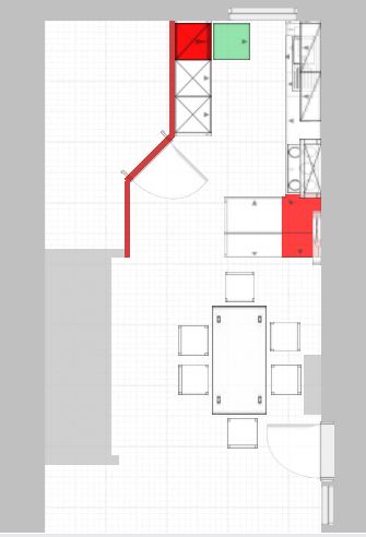

    Ich versuche mal mit einem Programm den Grundriss zu bekommen und zu möbilieren, auf dem schon möbilierten Grundriss ist es schwierig drauf zu malen. Oder ich versuche es mit der Hand.
    Der Tisch müsste weiter nach links.
    An der Terrasse wird es Schiebetüren geben. Die Heizung die rechts an der Couch ist wird nach links planunten verschoben werden.
    Die Tür neben dem Schacht wird entweder zu einem Fenster oder nicht benutzt werden.
    Couch ist 310cm lang und hat noch eine Ottomane links welche 180lang ist. Die Wohnwand ist 280cm.
    Die Couch wird aber vielleicht getauscht.
    Edit: Habe den Grundriss mal in .pdf hochgeladen.

    leider kann man den Etagenplan nicht anschauen, versuch's nochmal hochzuladen.

    Ich plädiere auch für den durchgehenden Boden, so seid ihr flexibel in der Küchengestaltung. Wir haben auch durchgehend Vinylboden und sind zufrieden.
    Wir haben ähnlichen Grundriss (RMH) und haben den Esstisch im Alltag für uns 3 mit einer Stirnseite an die Wand gestellt mit 4 Stühlen dran, so bleibt genug Raum zum durchgehen, im Ausgezogenen Zustand (bei uns 3 m) drehen wir ihn dann.
    Ich würde bei euch den Tisch mit der Stirnseite an diesen Schacht stellen.

    Also ich habe jetzt mal versucht mit Sweethome einen Grundriss zu machen, sehr schwierig weil ich entweder blind bin oder nicht verstehe wie ich wie im ALNO-Planer die exakten Raumangaben eingeben kann. Habe versucht so gut es geht alle Maße zu erfassen. Die Möbel sind mit den richtigen Maßen eingetragen worden.
    Das Küchenfenster ist eigentlich nur ein Glas, nicht zwei Seiten.
    Meinst du die .pdf Datei vom Grundriss?
    Wenn ich die anklicke, dann öffnet diese bei mir. Versuche es aber gerne nochmal.
    Wegen den Geräten, in den kommenden Tagen werde ich mich da mal weiter beraten lassen. Der Mann dort meinte solch ein Bora System würde funktionieren :-\ das Feld sei 90cm und es wäre nur eine kleine Schublade verloren. Damit könnte ich theoretisch leben. Bei einer Haube, würde ich auch Stauraum verlieren weil kein OS hinkönnte oder?
    Buuh nur gut, dass wir noch soviel Zeit haben, da können wir uns in Ruhe mit den Geräten und allem beschäftigen.
    Die Ergoline von Berbel hat aber auch so ein Edelstahl-Gehäuse dings an der Wand, zumindest was ich eben schnell gegooglet habe.
    Ich meinte eher etwas wie die Siemens IQ700 aber weniger nach Arztpraxis ausschauend. Habe aber gelesen, dass dann die Decke niedriger werden müsste, das möchte ich auch nicht.

    Ich habe planlinks von oben beginnend
    Blende
    60er HS mit hochgestelltem GSP
    60er HS mit BO
    60er HS mit KS
    Sichtseite
    das L fast wie Russini
    Blende
    80er US 3-3 mit Spüle rechtsbündig eingebaut
    40er US 3-3 mit MUPL
    80er US 1-1-2-2
    80er US 1-1-2-2 mit Kochfeld
    totes Eck rückseitig den Weinkühler 20cm drunterschieben
    80-100er US an der Halbinsel vorne, rückseitig 40cm tiefe US mit Türen.
    80er/90er oder 100er, wobei bei Letzterem die Türen 50cm in den Raum stehen. Ich würde den Halbinsel US 90cm breit nehmen, damit der Eingang in die Küche etwas breiter ist,wenn die Küchentür offen steht.
    Insgesamt wäre die Küche 390cm lang.
    Die grüne Fläche ist die geöffnete GSP Tür.
  20. Schneeleopard
    Schneeleopard Mitglied
    Seit:
    6. Aug. 2015
    Beiträge:
    469
    *kfb* lieben die Bora .. an keinem anderen System verdienen sie so viel ;-)
    @Evelin
    Sieht gut aus. Nur der Zipfel vom L stört mich etwas und ich würde die
    lange Unterschrankfront in 75 cm Tiefe nehmen.
    Entweder würde ich den ganz weglassen. Oder wenigstens den Schrank
    unten rechts in 60er Tiefe ins tote Eck reinragen lassen.
    Edit .. OK .. im Text beschreibst du es als 60er tiefen Weinkühler. Ich
    habe mich nur an der Zeichnung orientiert *schäm*
