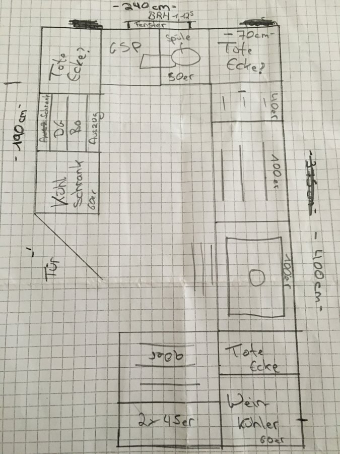

Haben einen Entwurf in G erstellt bekommen, dort befindet sich der GSP auf der rechten Seite, nach dem Eckschrank. Danach folgt ein 100er mit dem Kochfeld. Dann die Insel.
Am Fenster wäre dann ein großer Schrank mit Spüle. Die Verkäuferin sagte, es sei nicht möglich den GSP neben die Spüle zu bekommen weil dann der US für die Spüle welche ich gerne hätte zu klein wäre und das würde auch nicht harmonisch ausschauen?
Links wären dann zwei HS und eine tote Ecke.
Werde mir dann wohl eine andere Spüle aussuchen müssen oder warten ob Blanco meine bevorzugte Spüle demnächst in kleiner anbietet.
Generell gefällt mir der Plan aber nicht so gut, da ich gerne einen Schrank mit innenauszügen neben dem Kochfeld haben mag.
Das Budget müssen wir wohl auch etwas erhöhen. Vor allem mit dem Dampfgarer.
Irgendwie hätte ich auch gerne das Kochfeld und die Spüle flächenbündig eingebaut. Gefällt mir ausgesprochen gut :kiss:
Glasfronten finden wir auch super, das sprengt dann aber doch alle anderen Wünsche und wurde schon gestrichen. Zumal sich da auch alle Meinungen in jede Richtung bewegen, einer sagt super der andere sagt das Glas löst sich irgendwann und wäre wie mit doppelseitigen Klebeband befestigt.

@KerstinB An die Skizze habe ich gar nicht gedacht, ich stelle sie morgen ein.

Die Spüle wäre eine Blanco ZENAR XL 6 diese benötigt aber einen 60er US und dieser würde nicht vor das Fenster passen, vor allem nicht wenn der GSP daneben wäre.
Da die Fensterseite 240cm breit ist - 60cm HS links - 65/70cm Schränke rechts (wegen Bora tiefer) verbleiben 110-115cm (wahrscheinlich werden noch für die blenden was benötigt?)
Innenauszüge für Vorräte, Schüsseln und Servierteller etc. oder würdest du eher einen US mit Schubladen oder vielleicht sogar nur ein US mit Tür und Einlegeboden vorschlagen?
Ein Eckschrank, (falls die überhaupt so heißen) mit 2 Einlegeböden damit ich immerhin diese Ecke für Toaster und Zeug das man sonst kaum nutzt habe. Le Mans oder ein Rondell möchte ich auf gar keinen Fall.
Tote Ecke wäre in dem Fall sicherlich auch Verschwendung, da ich auf der linken Seite schon eine 60cm tote Ecke habe.
Mach die Skizze ... aber in keinem Fall Schrank mit Fachböden. Ist doch fürchterlich. Und, stauraumoptimiert, ganz ohne Kriechschränke, ist Evelins Planung ;-). Die von dir gewählte Spüle hat allerdings den Nachteil der ungeheuren Gesamtbreite ... 100 cm. Das wäre eh eher ungünstig, da Abtropffläche über dem * MUPL * auch nicht so sinnvoll ist.
Da gebe ich dir definitiv recht, bezweifle aber immer mehr, dass mein Mann je ein ja dazu sagt und er hat mir schon verdeutlicht, dass er kein freies Fenster möchte :stocksauer: Habe ihm vorgeschlagen, einen Vorhang unter das Fenster zu hängen, dann kann er denken das dort etwas ist :rofl: Fand er einen doofen Vorschlag.
Ich habe gerade die Skizze erstellt und habe festgestellt, dass ich die G-Form in der gleichen Variante möchte wie in Evelin's G-Planung. Dort zumindest würde der GSP nicht beim Ein/Ausräumen stören, da alle Utensilien auf der anderen Seite wären.
Habe sie dennoch mal angehängt.

Nach G-Plan wäre ja der Wasseranschluß unter dem Fenster, nach 2-Zeilerplan bräuchtest du jeweils rechts und links einen Wasseranschluß.
Herdanschluß ... da sind ein paar cm egal.
Steckdosen für Backöfen etc. bleiben an derselben Wand.
Fazit ... versuche doch mal herauszufinden, bis wann spätestens bekannt sein muss, wo wirklich Wasser/Abwasser hinkommt. Strom ist jetzt noch eher unerheblich.
