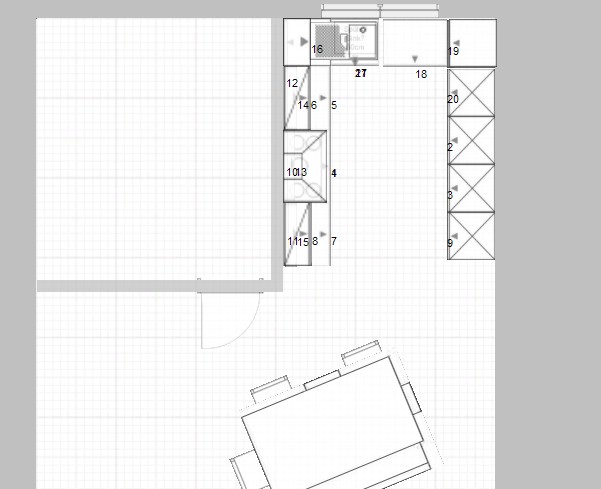

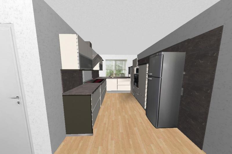

AW: Planung einer offenen Küche 3,40x2,68x3,40
Hallo Sonne,
ich habe meine netten 5 Minuten und hänge dir Bilder und Grundriss deiner Planung an. Bitte in Zukunft selber machen, falls es neue Pläne gibt (Alnohilfe Kap.3).:rose:
Ein paar Punkte zum Nachdenken habe ich noch:
Der wichtigste Arbeitsplatz ist der zwischen Kochfeld und Spüle, und der würde bei euch größer werden, wenn du ganz auf die Abtropffläche verzichtest. So wichtig ist sie nicht, wenn man alles in die Geschirrspülmaschine stellt.
Die Hängeschränke sollten mit 10cm Abstand zur DAH hängen, einmal der nicht mehr eingequetschten Optik wegen und zum anderen zum leichteren Putzen der DAH Rückseite.
Schöne breite Unterschränke habt ihr geplant :2daumenhoch:. Das scheint eine interessante Einteilung zu sein bei Nobilia grifflos. Hast du mit den Innenhöhen der Schränke einmal eine Stauraumplanung gemacht?
Manche hier mögen ja die Optik von Jalousieschranken nicht, und auch diese nicht-ganz-hohen Hochschränke nicht: wenn hoch, dann richtig und am besten eingekoffert. Ich finde das Geschmacksache. Man neigt immer dazu, obendrauf etwas abzustellen wenn es die Möglichkeit gibt.
Insgesamt lässt es sich in dieser Küche gut arbeiten. Der Preis ist okay bis vielleicht noch etwas verhandelbar (reines Bauchgefühl).
Zu den Geräten kann ich nichts sagen. Besser, du verlinkst sie auf die Herstellerseite, dann können die Gerätekenner schnell einen Blick drauf werfen. Einen mittleren Internetpreis kannst du ja ergoogeln.

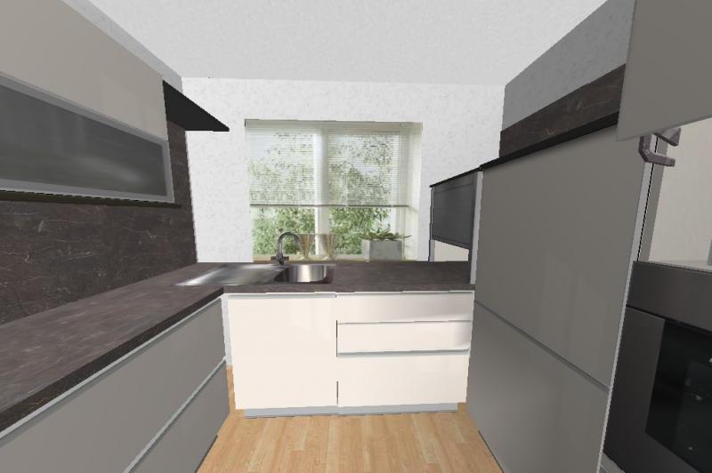

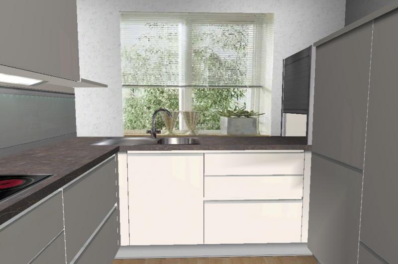

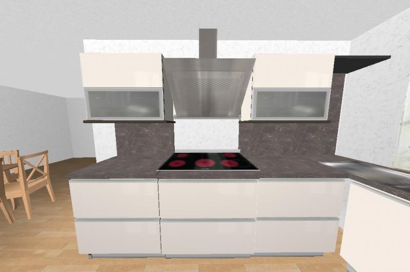

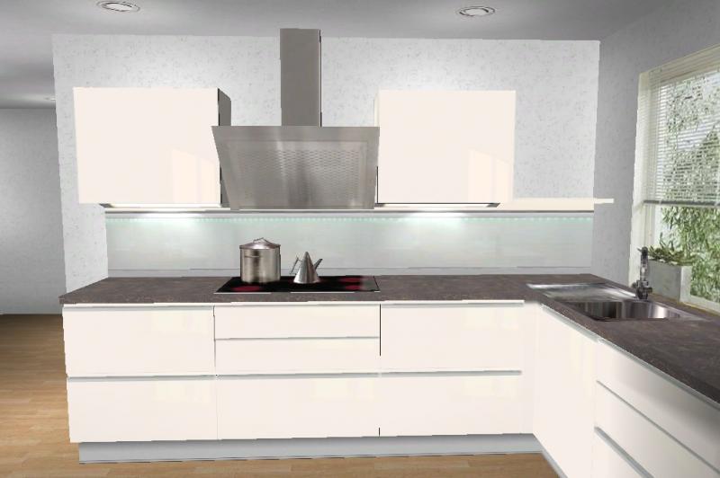

Hier noch ein Paar Screenshots. Dann kann man sich das besser vorstellen. Die Wand mit den Natursteinverblendern soll nicht so rechteckig sein, sondern verläuft dann neben dem Kühlschrank schräg nach unten.
LG Sonne12
