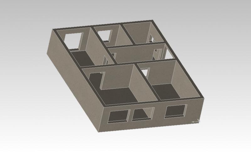

vielen Dank für eure Hilfe und Tips. Wir haben in der Zwischenzeit eine" quick and dirty" Zeichung abgeleitet. Wenn dort Infos fehlen sollten, bitte anmerken.
Der side by side Kühlschrank ist nun vom Tisch. Ab jetzt tuts auch ein herkömmlicher, welcher dann in die Küche integriert werden soll. Ja, so ein Eiswürfelfach könnte es schon sein. Wobei es uns egal ist on ein Wasseranschluss gelegt werden muss oder nicht. Kenne die Nachteile und Vorteile nicht.
6-rasterig war uns neu, unfd eine gute Info. Die Küche aus dem Link sieht wirklich gut geplant aus.

Du hast im Eingangspost geschrieben, das die Brüstungshöhe des Fensters nicht revant ist. Würdest du uns bitte trotzdem die genauen Maße mitteilen, damit wir den Raum im Alnoplaner richtig anlegen können und ein richtiger Raumeindruck entsteht.
AW: Planung einer Landhausküche - 17 qm
Hallo Conny,
ja klar würd ich machen, aber es sind keine Fenster vorhanden. Schau Dir bitte mal den Raum in der Draufsicht an wo ich Küche rein geschrieben hab. Es gibt zwar Momentan noch ein Fenster jedoch wird dies in eine Balkontür umgewandelt. Also wenn man so will ein Fenster bis zum Boden. Dort kann man nichts vorstellen. Auf der Zeichung ganz rechts. Auf der 3D Ansicht oben links. Oder hab ich dich falsch verstanden?

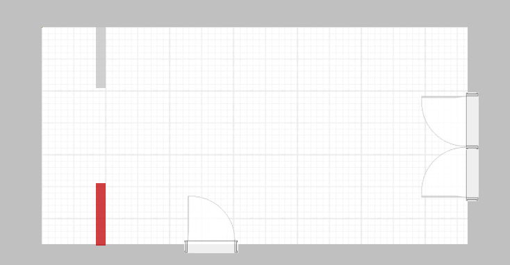

Soto, mein PC ist zur Zeit leider nicht in Ordnung, deshalb sehe ich Fotos usw. leider nur seltsam gecrasht und verzerrt. ;-) In welche Richtung wird die Tür zum Flur, zu öffnen sein?
Ich habe mal versucht den Raum anzulegen. Überprüft bitte die Maße nochmal, bevor ihr mit dem Planen beginnt, geht zur Zeit nicht so toll mit meinem PC! :rolleyes:
ich habe die Zeichnung noch mal etwas gezoomt. Die Angaben sind in mm ;-) Ansosnten ja 1750 mm. Worst case wäre eine 2 flutige Balkontür. Wir sind uns da noch nicht sicher aber die 1750mm sind fix. Ich würde gerne die bischerige Planung online stellen aber die Hernn Küchenplaner haben die Zeichnungen nicht wirklich raus gerückt.

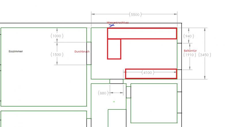

nun ist die Freundin da!
Ich musste leider noch einige Korrekturen vornehmen und habe den Raum mit den richtigen Maßen hinzugefügt.
Eine L-Küche dachte ich, da ich es schön fände Richtung Esszimmer zu kochen. Denke auch, dass dies für den Raum okay ist. Ich lasse mich jedoch gerne auch von etwas anderem Überzeugen!
? Ich verstehe den Zusammenhang zwischen 'offener Küche' und 'grossen Vorrat' nicht ganz?
Was versprichst Du Dir davon Richtung Essen zu kochen? - Eine Kochinsel sollte minimum 90cm tief sein und minimum 40cm breiter als das Kochfeld sitzt, aus Sicherheitsgründen und damit man darauf sinnvoll Arbeiten kann. Zusätzlich brauchst Du aber auch noch funktionierend breite Durchgänge (nicht unter 80cm - aber das sieht schon schmal aus).

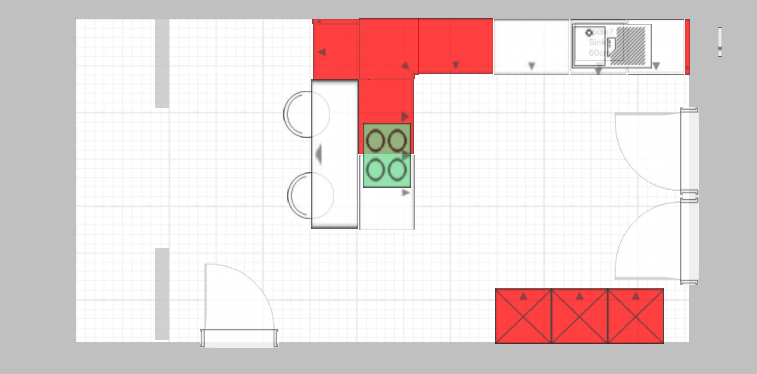

...auch ist es ungünstig, Sitzplätze hinter dem Kochfeld zu haben. Beim Braten kann es ganz schön spritzen! ;-)
Ich habe trotzdem mal eine Stellprobe gemacht, um deine Vortstellung mal zu visualisieren. Die Schränke sind deshalb nicht optimiert. Das nun breiter gewordene Fenster macht es leider nicht einfacher...:-\ Kann man daran noch was verändern? Die Tür zum Flur, habe ich auch einfach etwas verschoben, ich finde sie etwas ungünstig platziert. Bleibt sie wie in deinem Plan, geht man beim Betreten des Raumes, direkt auf die Halbinsel zu.
;D Danke Conny: ich sag ja - eine L-Küche in dieser Form springt mich jetzt wirklich nicht an für den Raum, das ist keine harmonische Lösung.
Man sollte versuchen aus einem Raum das Beste rauszuholen ... ;-)
