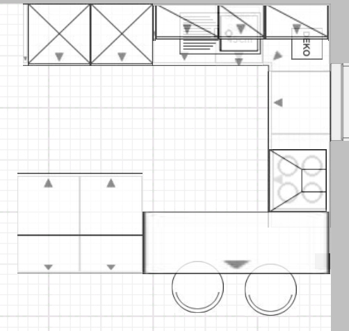

Hallo Reni,

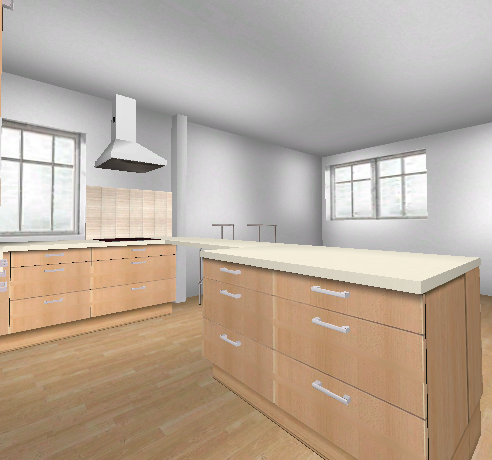

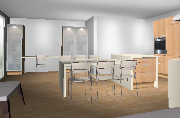

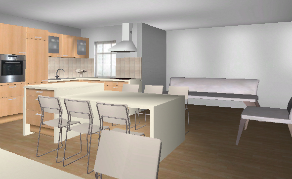

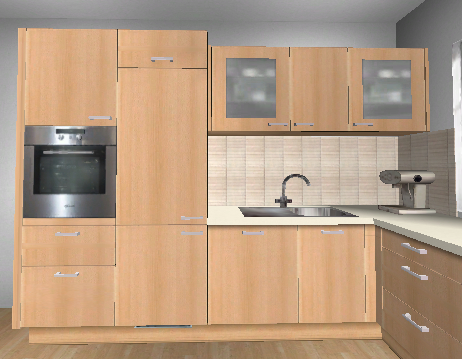

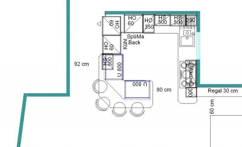

so vom Grundsatz finde ich die Planung schon ganz in Ordnung. Nur die Schränke, die du so hast, sind alle klein und dadurch wird es bestimmt teurer, als wenn man das auf weniger aber dafür breitere Schränke umbaut.
BISHER
Unterschränke
NEU
Unterschränke
Dazu zum Lesen Apotheker und Warum tote Ecken gute Ecken sind.
Ich denke insgesamt ergibt das mehr und vor allem besser zugänglichen Stauraum.
VG
Kerstin
Hallo Reni,
BISHER
Unterschränke
- 80er Rondell
- 50er Auszugsunterschrank
- 60er Auszugsunterschrank
- 40er Drehtürunterschrank
- 60er Drehtürunterschrank
- 60er tiefenreduzierte Regal
- 60er tiefenreduzierter Drehtürschrank
- Backofenunterschrank
NEU
Unterschränke
- 90er Auszugsunterschrank
- 3mal 60er Auszugsunterschrank
- 2mal 60er tiefenreduzierter Drehtürschrank
VG
Kerstin
