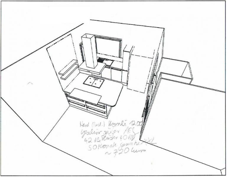

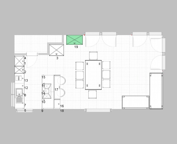

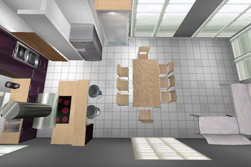

Ich werde mal den bisherigen Stand der Küchenplanung berichten:
Die Küche soll aus einer Zeile mit (von links nach rechts) Auszugschrank (60 cm), Spüle (60 cm), Geschirrspüler (60 cm) und Apothekerschrank (40 cm) bestehen. daran schließt sich der freistehende Side-by-Side Kühlschrank an.
Neben dieser Zeile soll es eine Kochinsel geben, bestehend aus zwei gegeneinander stehenden Schrankseiten. Gegenüber der Spüle soll links ein 45 cm Auszugsschrank, dann ein 90 cm Auszugsschrank und wieder ein 45 cm Auszugsschrank stehen. Mittig auf dem 90 cm Schrank soll ein 80 cm breites Induktionskochfeld angebracht werden. Die Schrankseite zum Wohnbereich hin soll aus zwei 90 cm breiten Auszugsschranken bestehen. Mittig davon soll eine kleine Theke angebaut werden um den direkten Einblick auf das Kochfeld zu verhindern. Zusätzlich soll soll die Arbeitsplatte der Kochinsel ca 40 cm überstehen, so dass dort eine kleine (provisorische) Essgelegenheit entsteht. Diese soll nur dann genutzt werden, wenn einer allein die Kinder füttert oder wenn sich mal jemand zu dem Kochenden gesellen will. Gegenüber dieser Essecke soll eine Hochschrank mit Einbaumöglichkeit für den Herd und eine Eibaumikrowelle entstehen. Dieser Hochschrank wird in eine Trockenbaunische der Speisekammer eingepasst. Dadurch entsteht zwar eine schwer zugängliche Ecke in der Speisekammer, aber das ist okay für uns, da kommt dann so was wie der Brotbackautomat oder ähnliches hin an den man nur gelegentlich muss. Zur Veranschaulichung habe ich einen Grundriss und zwei Ansichten der bisher geplanten Küche angehängt.
Der bisherige Favorit als Hersteller ist Nobilia mit der Front Speed 240 (Beere) mit silbernem Korpus und einer Steinimitatsarbeitsplatte (Freestone Grau, 96). Uns ist bewusst, dass Nobilia nicht der hochwertigste Hersteller ist, aber die Küche soll nach dem die Kinder aus dem Gröbsten raus sind, evtl ohnehin gegen etwas höher wertiges ersetzt werden. Bis dahin geht es darum eine möglichst praktische, robuste und funktionale Küche zu haben. Gleichzeitig möchten wir aber auch eine kommunikative Küche. Bisher war die Küche ein extra Raum und so war der/die Kochende immer vom restlichen Familienleben abgeschnitten.
Als Einbaugeräte sind bisher geplant:
Backofen : Siemens HB 23 AT 510
Induktionsfeld, autark: Siemens EH 845 EC 11 (80 cm breit, Kindersicherung)
Geschirrspüler : Siemens, 38 db, vollintegriert
Dunstabzugshaube: Silverline Venezia Isola Randabsaugung 90 cm Edelstahl Inselhauben (Abluft ist leider nicht möglich, da eine kontrollierte Wohnraumlüftung verwendet wird)
Einbaumikrowelle: Juncker JM16AA50

AW: Offene Wohnküche im EHF Neubau
:welcome:
im Küchenforum.
Tolle Thread-Eröffnung, alles dabei sogar ein lesbarer Gesamtgrundriss.
Noch zwei Fragen:
Existiert der SbS bereits oder ist es nur ein Wunsch?
Dann bitte unbedingt Arbeitshöhe testen.

SBS so an eine Zeile gestellt sehen gerne mal etwas seltsam aus, weil sie ja auch i.R. tiefer als die Küchenschränke sind. Kann man natürlich auffangen, wenn man die entsprechende Zeile übertief macht.
Außerdem brauchen SBS Platz links UND rechts um die Türen anständig auf zu bekommen, das könnte lt. deiner Planung noch hin kommen, aber links und rechts hast du unschöne Schmutzecken (oder du musst einkoffern).
Schicker wäre es in eurer Planung, wenn die Ofenkombi in die Zeile mit rein kommt, dann hättest du auch Platz für einen 50-er oder sogar 60-er Vorratsschrank mit praktischen Innenauszügen (Apotheker vernichten viel Stauraum, siehe Bild)
full
Der SBS stände optisch und auch praktisch, weil näher am Wohnbereich (Getränke holen) besser in der Einkofferung, die du jetzt für die Ofenkombi vorgesehen hast.
Diese Nische halt entsprechend breiter und nur so tief, dass die Türen noch vor stehen. Eventuell den seitlichen Überstand an der Insel etwas kürzen, damit man noch gut durch kommt, aber dann passt es so schon mal besser;-)

Bei einem SbS gibt es so einiges zu beachten:
Die Türen benötigen genügend Platz zum öffnen, und der Kühlteil ist immer Rechts - deshalb sollte ein SBS nicht links, sondern rechts anschliessen, sonst geht der Kühlteil ja immer falsch rum auf.
Ausserdem ist der Gefrierteil recht schmal - es gibt grosse Pizza-Packungen, die passen da noch nichtmal rein - ihr solltet mal über einen French-Door-Kühli nachdenken ;-)
Von der Seite so hinter das Gerät zu schauen ist auch nicht besonders attraktiv - es sollte also so stehen, dass es keinen seitlichen Einblick gibt.
.. Und hier nochmal ein Bild zum Schrank mit Innenauszügen:
Was soll den alles in die Speisekammer? Sie wird so schmal, dass da nicht viel rein passt. Die Küche wäre ohne diese Kammer aber deutlich besser möblierbar.
Wenn doch Speisekammer, so sollte in die Nische der SbS / Frenchdoor und der BO an die Wandzeile

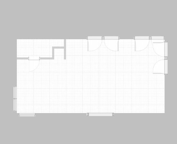

Für alle die schieben möchten, hier der Grundriss.
Bitte beachten, er ist 25 cm kürzer - wegen Alno .
Daudlz bitte kontrolliere die Maße, manche konnte ich nur schwerlich entziffern.
Vanessa, beim Anlegen des Grundrisses dachte ich auch, warum nicht auf die Speisekammer verzichten.

Zunächst mal ein herzliches Dankeschön an alle für die guten Ratschläge. Besonders der Hinweis auf den Hochschrank mit Auszügen und die Idee den Backofen mit dem Kühlschrank zu tauschen hat uns sehr gut gefallen.
Die Speisekammer möchten wir gerne behalten. Sie mag nicht groß sein, aber wir wünschen uns eine kühle dukle Lagermöglichkeit, da wir leider keinen Keller haben. Es sollen dort vor allem Lebensmittel gelagert werden. Zusätzlich würden wir dort gern unseren geliebten, aber leider unschönen, Brotbackautomaten auslagern wollen.
@Mela: Danke für die Erstellung der Alno -Datei. DIe Maße stimmen ganz genau.
Ich habe versucht damit mal unsere Küche, mit Euren Vorschlägen, nachzubauen. Leider sind noch ein paar Schönheitsfehler drin...aber das wesentliche sollte man erkennen.
Über weitere Anregungen und Ideen würde ich mich sehr freuen!

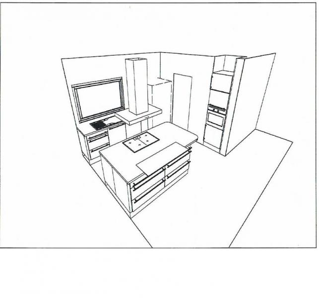

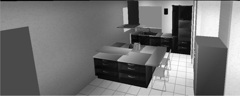

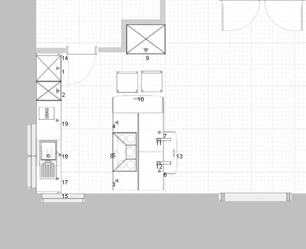

Ich stell dir jetzt einfach einmal den Grundriss deiner Planung und ein Bild ein, damit du erkennen kannst, dass die Sitzecke planoben so nicht hinhaut, da damit der Durchgang und Zugang zur SbS verstellt ist.

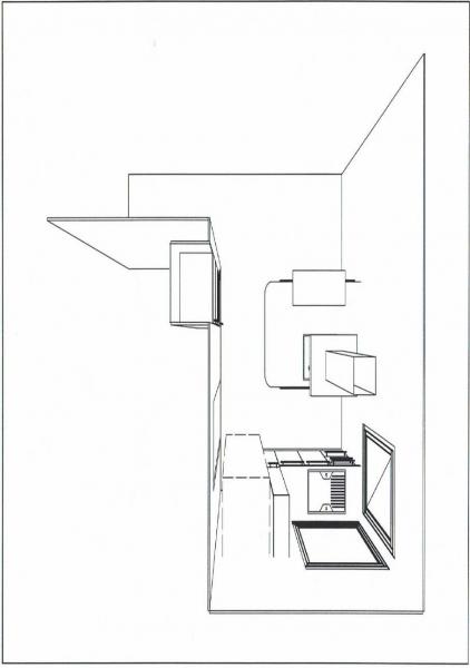

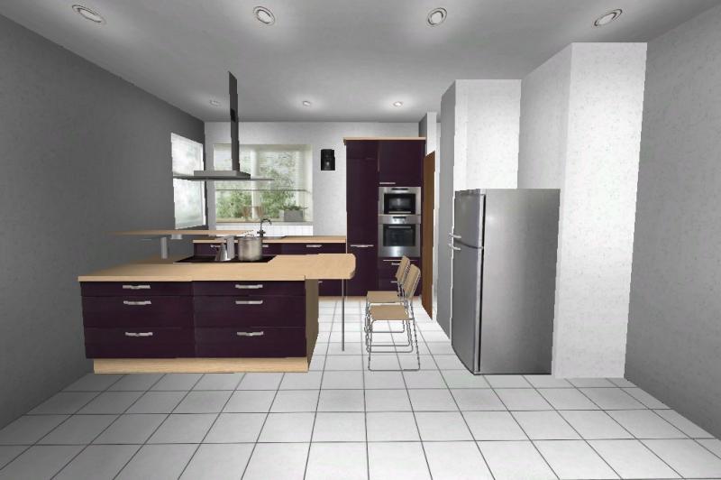

Ich habe einmal deine Planung etwas optimiert, aber mit Insel und Sitzplatz, das haut leider nicht hin.
Sie dir die Dateien an und die Bilder. Ich habe das Sidebord nicht unterbekommen und auch den Standort des Vitrinenschrankes finde ich nicht prickelnd.

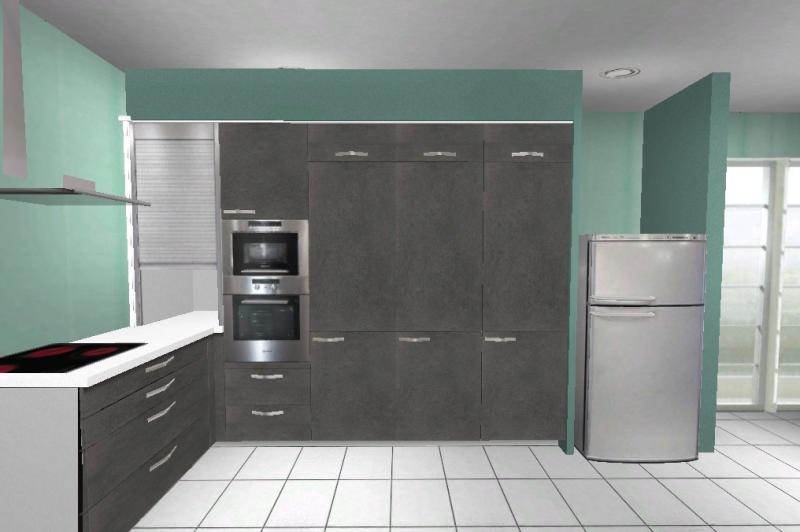

Mal angenommen, der Raum fällt weg, dann könnte man die komplette Seite mit Hochschränken ausstatten, mit und ohne Innenauszüge, da geht ordentlich was rein, die sind immer hin ca. 55 cm tief, normale Borde in Abstellkammern so zwischen 30 und 40.
Du schreibst, dass wegen der Kinder das Leben im Garten stattfinden soll. Leider leben wir aber in Deutschland und können nur eine begrenzte Zeit draußen leben.
Ich gehe davon aus, dass deine Kinder noch relativ klein sind und sie sich von daher noch in deiner Nähe aufhalten werden. Deswegen auch der Verzicht auf die Insel, damit die Kleinen auch Freiram zum drinnen spielen haben.

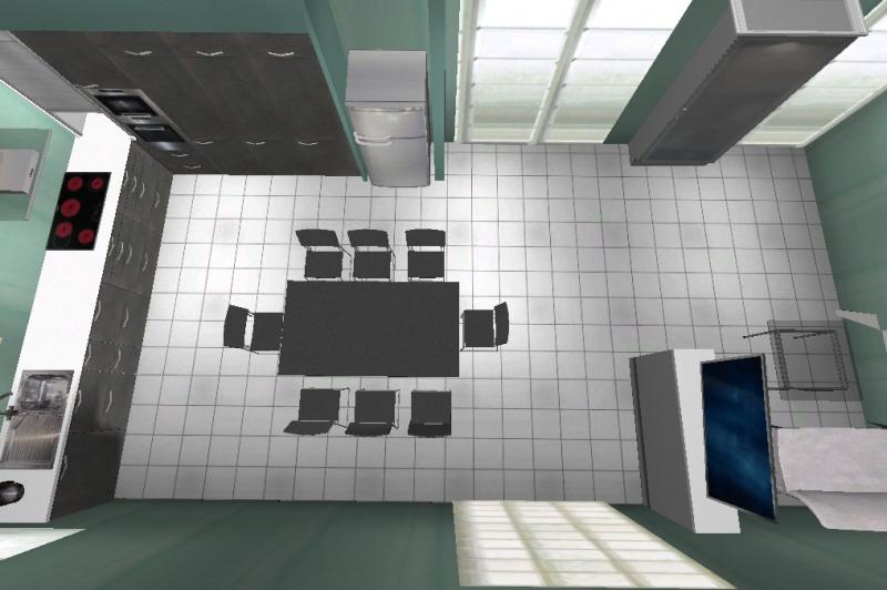

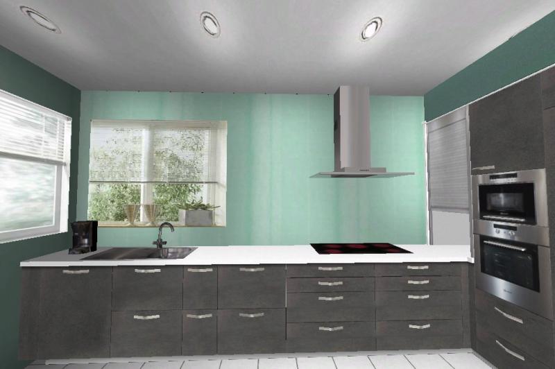

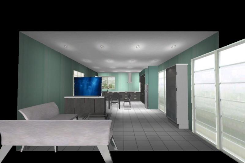

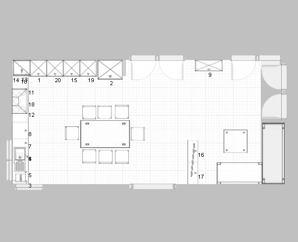

Ich habe einmal eine Planung ohne Kammer und Insel gemacht.
Schau es dir einmal an.
Die Fenster planrechts habe ivh einmal ausserhalb des Grundrisses positioniert und auch die Couch. Ist aber auf der Draufsicht nicht darstellbar.
Bedenke bitte, dass es sich um Rohbaumaße handelt und der eine ode andere cm noch abgezogen werden muss.
Du hast bei meiner Planung jetzt 3 Vorratsschränke und zuzüglich einen Ullaschrank ,oder Aufsatzschrank mit Lifttür unten und Klapptür oben, oder, oder
Die Hochschränke eingekoffert. Den Kühlschrank habe ich jetzt einmal so gelassen, da mir die genaue Höhe nicht bekannt ist, er ist aber 90 cm breit.
Sollte der Entwurf dir gefallen, so beschreibe ich dir gerne die geplanten Schränke.
:top: schaut gut aus, Mela, da ist ordentlich Straum drin; wenn man dann noch die Zeile in übertiefe gestaltet, dann hat man auch viel APL.
Da schliesse ich mich sowohl Angelika als auch Mela an. Für diesen 'Allraum' ist eine L-Küche ideal - sehr schön grosszügig und genügend Platz für die Kinder zum spielen in der Raummitte.
Deshalb wollte ich ja wissen, was bei euch alles in die Abstellkammer kommen soll - dann kann man den Stauraum in der Küche entsprechend planen.
