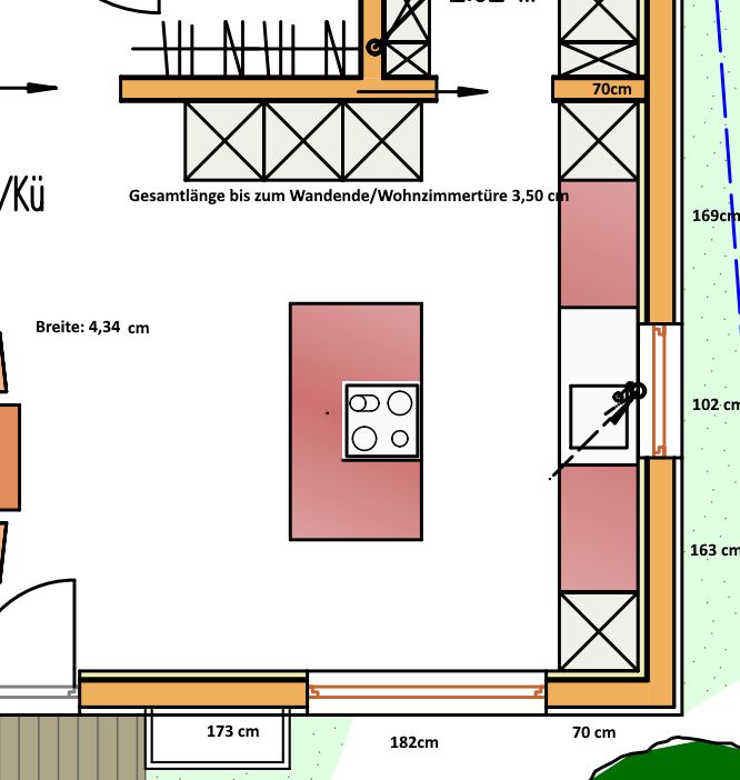

Wir sind kurz vor der Baugenehmigung und dem Werkplan und sind nun deshalb in der Küchenplanung , da im Moment noch vieles angepasst werden kann. Wir haben uns schon einige Gedanken gemacht, sind für Vorschläge aber sehr offen und für Tipps dankbar. Folgende Entscheidungen stehen noch an:
1. Decken- oder Inseldunstabzug: mein Freund hätte gerne die Dunstabzugshaube über dem Kopfbereich und außerdem gefällt ihm der Schlot nicht so gut. Deshalb überlegen wir eine Deckenabzugshaube zu nehmen. Allerdings haben wir eine Holzdecke mit Balken. Nun stellt sich uns die Frage, ob man nicht eine normale Dunstabzugshaube nehmen kann und dies etwas höher hängen? Wie hoch geht das max.? Einen Muldenlüfter in der Mitte des Kochfeldes wollen wir nicht.
2. Um die Arbeitsfläche auf der Kochinsel besser nutzen zu können, überlegen wir, das Kochfeld nicht in der Mitte anzuordnen. Gibt es hierbei etwas zu beachten? Der Dunstabzug muss dann aber auch über das Kochfeld, oder? Was haltet ihr davon?
3. Tiefe der Kochinsel (105 oder 120 cm)+ reicht der Durchgang links und rechts neben der Kochinsel wie breit sollte dieser mindestens sein?
4. Ist unsere Küchenplanung zu wuchtig? Sehen 2 oder 3 Hochschränke links besser aus?
5. An welcher Position ist die Spüle am sinnvollsten
6. Ist unsere geplante Arbeitshöhe ok?
7. Welche Fensterhöhe sollte man machen?
8. In unserem Bauplan sind im Moment 70cm von der Küchenzeilenwand bis zur Speisekammertür bzw. zum Fenster geplant. Reicht das oder braucht man da mehr? 80cm?
9 wieviele Steckdosen und an welcher Stelle haltet ihr für sinnvoll? An der Arbeitszeile dachte ich links und rechts jeweils 3 und auf der Kochinsel überlegen wir rechts an der Seite oder oben am 30 cm Schrank. Wo ist sie auf der Kochinsel sinnvoll?
10. Bei der Arbeitsplatte sind wir auch noch unentschlossen. Wir überlegen, die
Arbeitsfläche auf der Kochinsel aus Granit und auf der Arbeitszeile "Standard" zu machen?
11. Ist unsere Planung sinnvoll oder habt ihr bessere Lösungen oder Tipps? Bzw. fällt euch etwas auf, was wir beachten sollten oder anders sinnvoller ist?

Ein gut lesbarer vermaßter Grundriss des Raumes, in dem die Küche ist, wäre gut.

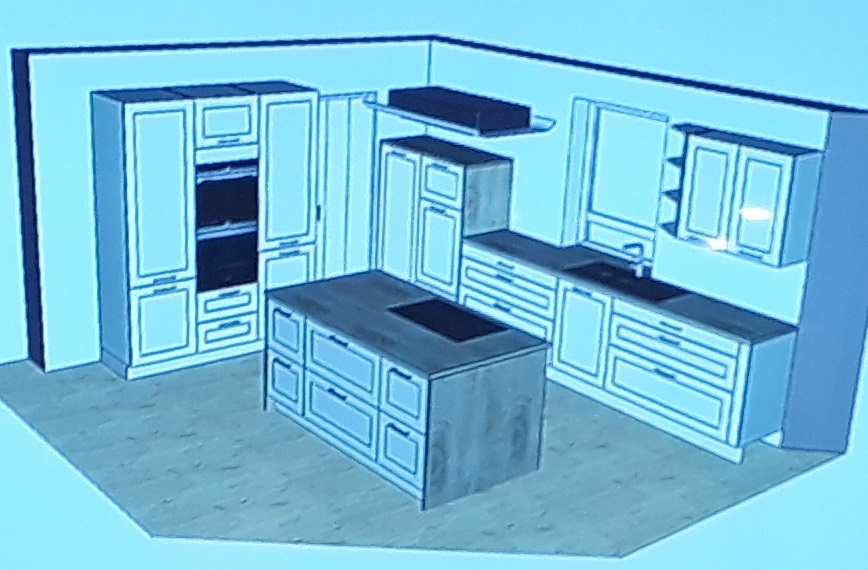

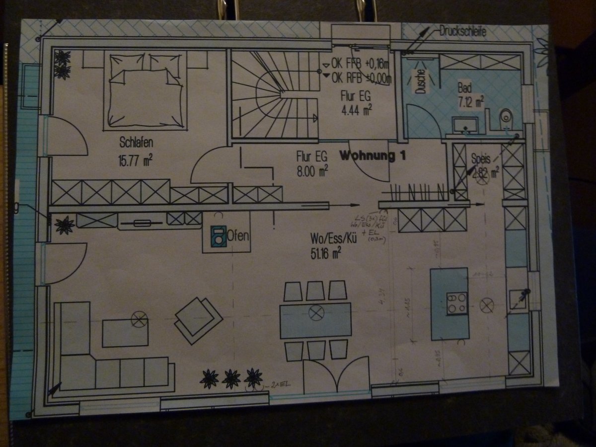

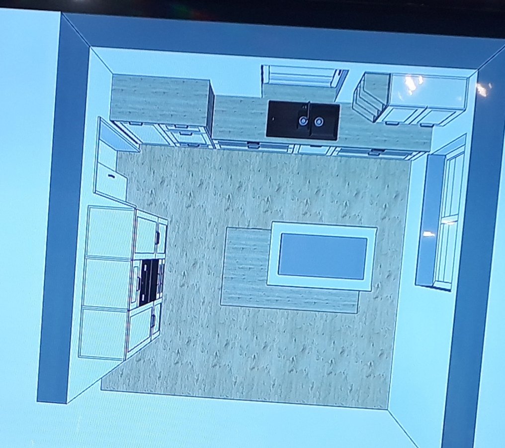

Ganz lieben Dank für deine Antworten. Ich kann leider meine unter Alno gespeicherte Planung nicht mehr öffnen. Keine Ahnung, woran das liegt. Hier Bilder von der Küchenplanung .

@Juma9,
würdest du noch bitte den gesamten Grundrissdes Wohnbereichs mit Küche und Speisekammerals pdf. hochladen, denn so kann ich die Zahlen schlecht erkennen. Bei deiner EG_Küche.jpg. ist nur die Küche vermasst. Da es sich um eine offene Küche handelt, ist es sinnvoll den gesamten Raum - soweit möglich - im Alno anzulegen. Übrigens ich benutze den Alno 15b.
Ich würde Kochen und Spülen an die Wand legen und eine Vorbereitungsinsel mit evtl. einer kleinen Spüle planen. Kochen an der Wand, denn die wenigste Zeit verbringst du in der Küche am Herd.

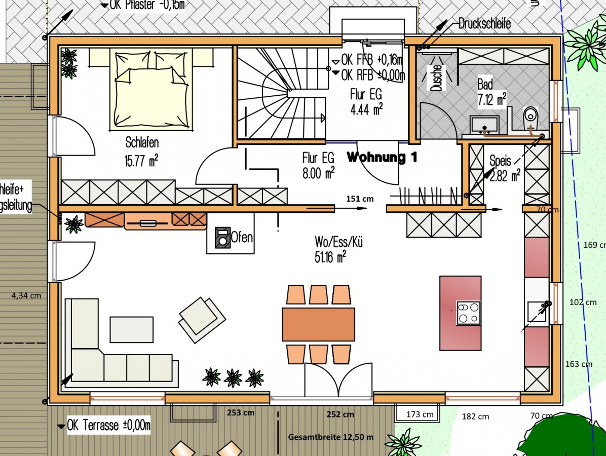

Hier der Grundriß als jpg und pdf.

@Juma9

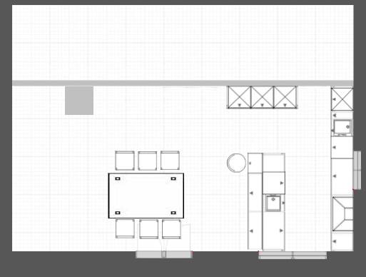

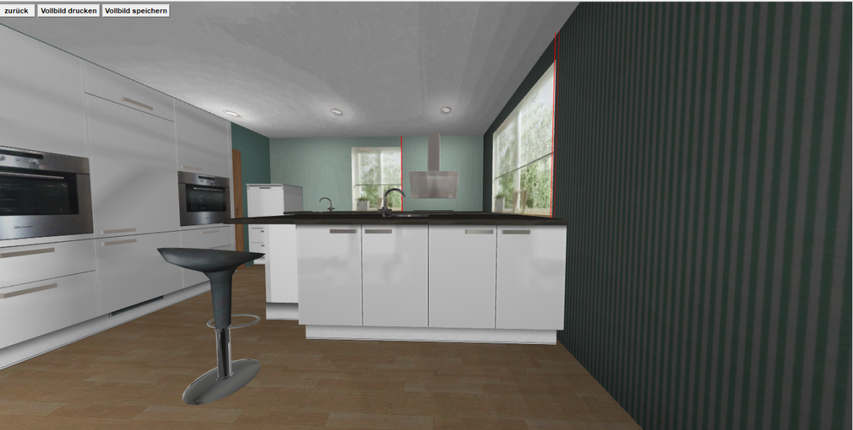

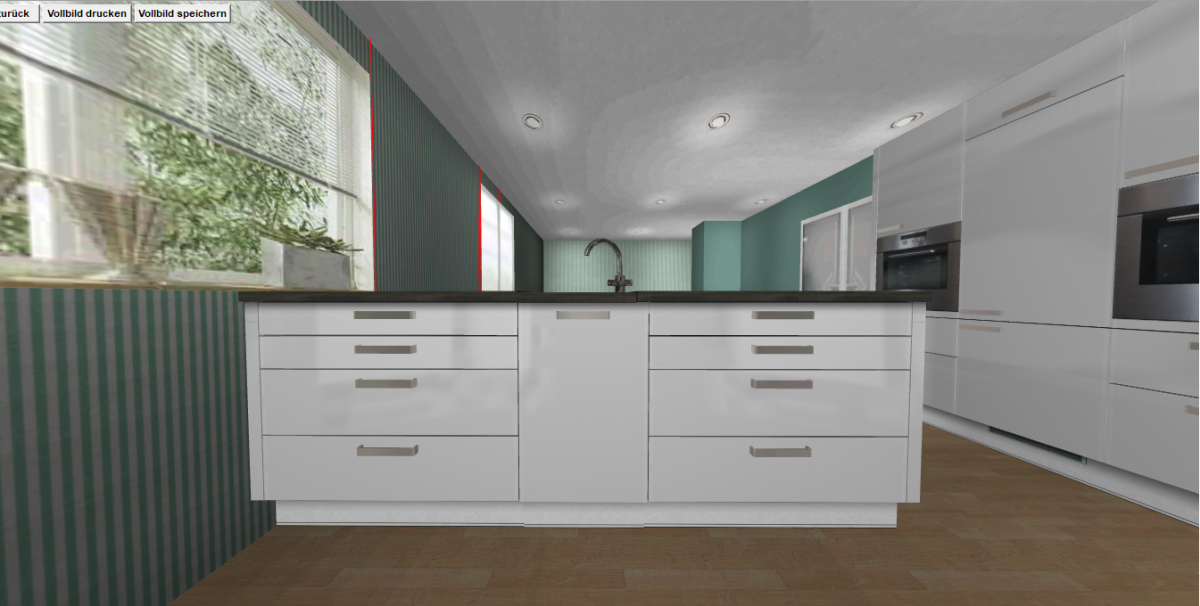

nun endlich eine Planung.
Zum Grundriss:
es kann sein, dass ich die planobere Wand nicht korrekt dargestellt haben. Allerdings fehlen die Maße der Wand zwischen dem Vorratsraum und der Tür. Ich finde es schön, dass die Eingangstür doppelt geplant wurde. Wo wird sie dem großen Raum gerecht.
Zur Planung:
planoben:
Wange
HS mit Backofen
Kühlschrank
HS mit Dampfgarercombi
Wange
planrechts, oben beginnend
Wange
hochgesetzte GSM
Wange - muss sein, da - die GSM per se bereits 60 cm breit ist, ist ab etwa 120 cm Höhe möglich, wäre dann der ideale Platz für den Kaffeevollautomaten
20 Drehtür für Geschirrtücher, Bleche etc.
60er Spüle mit Restebecken ohne Abtropfe
40er MUPL
100er Auszug
100er Auszug mit Kochfeld mittig
45er Auszug
Wange
Halbinsel: ich gehe davon aus, dass es sich um ein Fenster handelt und kein bodentiefes Glaselement
Wange
100er Auszug
50er Spülenschrank mit kleiner Spüle
100er Auszug
Wange
tiefenreduzierte Drehtürenschränke gegengestellt und überstehende Arbeitsplatz für Sitzplatz
Ich plane mit dem Alno 15b.

Liebe Mela, vielen herzlichen Dank für deine Planung. Die Idee mit der Halbinsel haben wir auch schon überlegt. Jedoch würden wir gerne das Kochfeld auf der Insel haben und evtl. nicht mittig, sondern seitlich, so dass noch genügend Vorbereitungsfläche auf der Insel ist.
Ja, das ist ein Fenster.
Kann man den Geschirrspüler ganz an die Wand stellen, davon wurde uns in einem Küchenstudio abgeraten.
mit welcher Begründung wurde abgeraten, den GSP an die Wand zu stellen?
Eine kleine Blende sollte man ja sowieso immer vorsehen, auch bei Schränken (oder eben bei "Einkofferung" eine Wange). Der GSP wird hier im Forum gern gleich neben der Wand geplant. So ist er aus dem Laufweg, kann während der Kochaktion schon offen stehen, alle was nicht mehr gebraucht wird, wandert gleich hinein ohne dass er eine Stolperfalle ist. Auch beim Ausräumen ist das sinnvoll, nur in eine Richtung auszuräumen statt mal links mal rechts die Sachen zu verräumen und dabei um die offene Klappe rumzutanzen. Die Wand kann man schützen mit abwaschbarer Farbe, Nieschenverkleidung oder abwaschbarer Tapete.
Welche Gründe habt für das Kochen auf der Insel? Beobachtet euch einmal, die meiste Zeit verbringt du mit der Vorbereitung. Und wenn du das Kochfeld benutzt bist du entweder an Anbraten - das erfordert deine volle Aufmerksamkeit - oder die Sachen schmoren vor sich hin und benötigen nur punktuell deine Aufmerksamkeit. Bei den Kochsendungen im TV muss das Kochfeld auf der Insel sein, da es sonst keine guten Aufnahmen gibt.

Zum Grundriss .. wenn es eine Insel werden soll, warum dann planunten im Bereich der Küche nicht eine Terrassentür?
Wie man sowohl auf dem Architektenplan als auch auf Melas Plan sieht, wird bei schöner Platzierung des Esstisches (weit genug vom Kamin entfernt) der Terrassenzugang eng.
