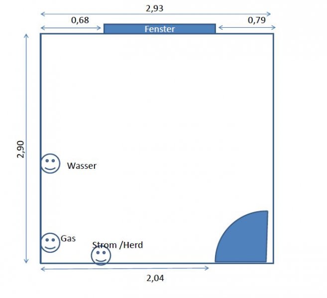

Hier der Grundriss...

Kannst du mir bitte noch die Fragen aus Post 2 beantworten... :rose:...ich hatte da noch ein paar Nachträge eingefügt. :-[
AW: Neuplanung der Küche
Guten Morgen Conny,
Die Abluft geht oben in der Ecke raus wo das Fenster ist auf einer Höhe von 215cm.
Und dann direkt an der linken Wand.
Die linke Wand war eine Außenwand durch den damaligen Anbau ist sie teils eine Innen und Außenwand. Hänge mal den Plan dran. Da wo Wohzummer steht ist auch das Esszimmer mit drin.
Ach Gas und Wasser lassen sich teilweise verlegen, kommt darauf an wohin. Ungünstig wäre es auf die rechte Wand. Wir hatten auch schon überlegt die Küche komplett in einene anderen Raum zu verlegen und zwar in das ehmalige Kinderzimmer was rechts daneben ist aber das ist mit dem Abwasser ein Problem. Mein Sohn hat sein Zimmer (Wohnung) über uns. Also ist sein Zimmer Büro.

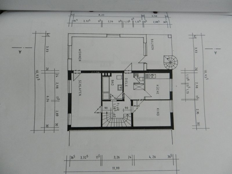

Den Heizkörper hast du vergessen....;-) Aber wie dem auch sei, wie ich mich drehe und wende, kriege ich keinen vernünftigen Essplatz zu stande... :-\
Wenn ihr den Raum neben der Küche nicht zwangsläufig braucht, wie wäre es mit einem kleinen oder auch größeren Durchbruch zur Küche und ihn als Essraum für alle Tage zu nutzen? Das scheint ja mit 11cm Wandstärke, keine tragende Wand zu sein.
Ich hab mich grade mit dem Gesamtgrundriss beschäftigt und dabei ist mir aufgefallen, das die Küchenmaße von den Maßen abweichen, die du in deinem Küchengrundriss angegeben hast... Welche Maße sind denn die Richtigen?
...und dann noch einmal zum Kühlschrank, kannst du den mal zur Herstellerseite verlinken und den GSP bitte auch. :rose:

Ein Druchbruch in das ehemalige Kinderzimmer ist nicht möglich, da es das Büro von meinem Mann ist. Wir hatten schon mal überlegt da die Küche hin zu verlegen, aber das mit dem Abwasser ist ein Problem.
Ein kleiner Eßplatz für 2 Pers. würde auch reichen, da mein Mann unter der Woche eh untwegs ist. Soll ich mal Bilder von der jetztigen Küche reinstellen? Oder lieber unvoreingenommen sein?

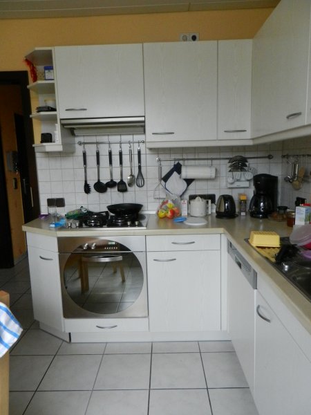

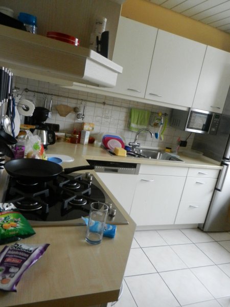

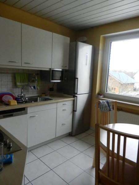

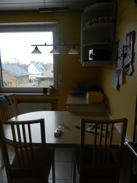

Hier mal Bilder wie es jetzt ist:
LG Susanne
Tja, wenn die Möglichkeiten so eng gesteckt sind, wird es schwierig mit grundlegenden Änderungen...
Da ich mir die Enge in der Küche hautnah vorstellen kann, würde ich das Büro des Mannes ausmisten... Wenn ihr über einen Raumtausch nachgedacht hattet, wäre das in dem Fall auch unausweichlich auf euch zugekommen. ;-)

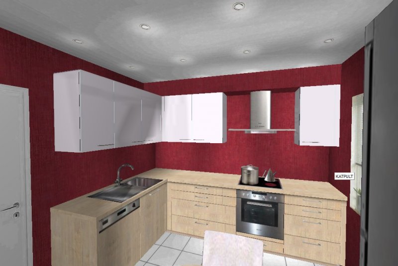

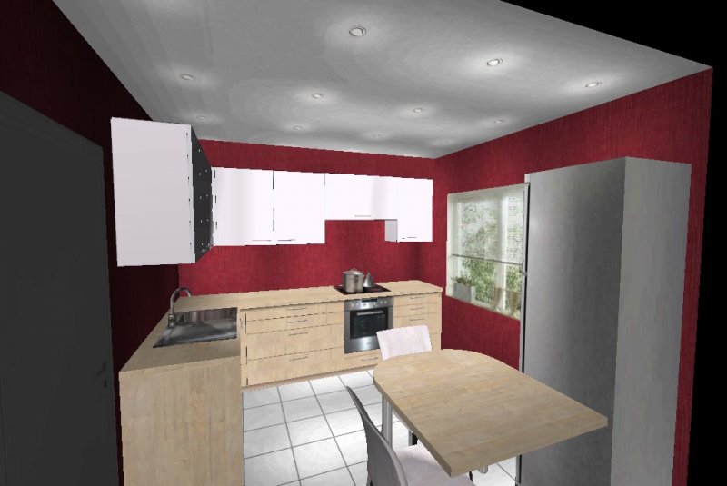

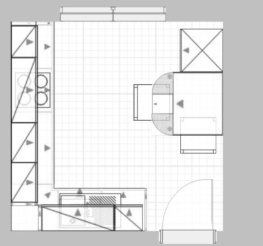

Ich habe nun aber trotzdem eine Planänderung versucht... Geplant habe ich mit dem 6er Raster.
Was es heißt 6rastig zu werden...
Bild in Originalgröße sehen - 596x466px.
full
- 78 cm Korpushöhe
- 4 cm APL-Höhe
- 14 cm Sockelhöhe
= 96 cm Gesamthöhe=Arbeitshöhe
Typische Hersteller wären Schüller , Häcker , Ballerina, Bauformat , Beckermann , Brion, Leicht, Alno usw.
In diesem Zusammenhang empfehlen wir dann gerne, die Rasterung 1-1-2-2 zu verwenden, denn auch in Schubladen bringt man sehr viel unter, z. B. ein komplettes Kaffeegeschirr ;-).
3-rasterige Auszüge braucht man in aller Regel nur für wenige Sachen
--> 38er Auszugshöhe - wie nutzt ihr die?
Küche von Moiree
Küche von KerstinB und nach dem Umzug
Küche von Jelena
Küche von Ulla
Nekos Küche
Darlas Küche
Magnolias Küche
Vanessas Küche
Hemerocallis Küche
Littlequeenies Küche
Angelikas Küche
Küche von atmos
Küche von biggimaus
Küche von Bodybiene
Küche von Missjenny
Küche von träumerle
Muckelinas Küche
Der Kühlschrank hat in meiner Planung einen anderen Platz bekommen, um mehr Arbeitsfläche zu erhalten. Spüle und Herd haben ebenfalls einen neuen Platz bekommen, anders herum, hat es mir optisch nicht gefallen... Außerdem wird so der Abluftweg kurz gehalten.
Ich würde die Abluft über die Schränke nach draußen führen. Das würde allerdings bedeuten, das ihr ein neues Abluftloch braucht... In dem Fall würde ich eine frei hängende DAH nehmen und den Platz über den Hängeschräken abkoffern.
Sollte das nicht in Fragen kommen, dann würde ich einen Lüfterbaustein in einen Hängeschrank einbauen lassen. Das kann dann in etwa so aussehen, wie in Marins Küche...
full
Wenn der krümelnde Sohn flügge geworden ist, würde ich den Tisch rausschmeißen und neben dem Kühlschrank Pax oder Billy-Regale mit Türen stellen.
Verplant habe ich ...
- Stützwange
- GSP
- 60er Spülenschrank
- tote Ecke
- 100er Unterschrank im Raster 1-1-2-2
- Herd
- 60er Unterschrank im Raster 1-1-2-2 (Nachteil ist allerdings, dass man im 2er Raster keine hohen Flaschen unterbringen kann... Da müsste man dann den Inhalt in kleinere Flaschen füllen oder den Schrank im 1-2-3 wählen)
- Blende
Hängeschränke
40 - 100 - 55 - 55- 90 Dunstabzugschrank - 45 - Blende
oder
40 - 100 - 50 - 50 - 90er DAH - 40 - Blende
Welchen Durchmesser hat das Abluftloch? Neue DAH brauchen mindestens 150mm um effektiv arbeiten zu können.
Hier jetzt noch einmal die ansichten mit einer freihängende DAH...
Hängeschränke bei dieser Planung...
- 40 - 100 - tote Ecke - 50 - 50 - 90er DAH - 40
Ach ja, da fällt mir noch ein, ich habe mit weißen Hängeschränken geplant. Magnolie und der weiße Fussboden, pass nicht so gut zusammen...

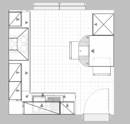

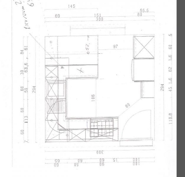

Wir waren mitlerweile auch mal in einem Küchenstutdio und haben jetzt den Vorschlag bekommen den die sich ausgedacht haben.
Ich würde das ja in dem Küchenplaner reinstellen, aber damit habe ich so meine Probleme, tue mich etwas schwer mit dem Teil
Also ersteinmal die Zeichnung die die uns gemacht haben.
Viele Liebe Grüße Susanne
Susanne, sei bitte so gut und lade das nächste Mal nächste mal ein Foto der Datei mit hoch, dann können wir schneller drüber gucken...;-)
Kannst du die Zeichnung mal näher erleutern... Auf mich wirkt es wie eine enge Kombüse oder Komandozentrale. :w00t: :rose:
...und zu dem Rondellschrank lese bitte einmal Warum tote Ecken gute Ecken sind.
Hier einmal der Küchenstudio -Grundriss...
Ok, nächstel mal als jpg. Habe ich mir gemerkt. :-)
Also, Ja ist schon alles ziemlich eng auf der Zeichnung.
Es sollte hinten links in der Ecke ein Bank kommen, so daß es auf der linken Seite eine U-Form hat. Über der Bank direkt oben in der Ecke ist ja die Abluft die würde verkleidet werden. Die Arbeitsplatte sollte gleichzeitig Tisch sein man würde auf einer erhöhten Bank oder Stühle sitzten (Thekenform). Nach vorne hin wären noch Schränke darunter (ca. 30cm tief).
Gegenüber liegt der Kühlschrank, der hochgebaute Backofen und darüber die Mikro.
mit einem kleinen Schrank vornevor, zur Auflockerung. Der Kühlschrank käme ganz in die Ecke und der Backofen davor, ist von der Bedienbarkeit besser.
Aber mich stört auch das der Raum in dem U so klein ist, naja ist halt auch eine kleine Küche.
Wir hatten auch überlegt den Herd und die Spüle zu tauschen, also nicht so wie auf der Zeichnung.
Habe bestimmt noch was vergessen.....

Die Lösung die Du vorgeschlagen hat finde ich schon mal sehr gut. Aber wie wäre es wenn man die Arbeitsplatte unter das Fenster weiterzieht und da eine kleine Sitzgelegenheit macht?
Kühlschrank in die rechte obere Ecke und daneben evtl. anstatt Tisch den Hochgebauten Backofen ?
Nur mal so eine Idee, weiß nicht wie so was aussieht.
