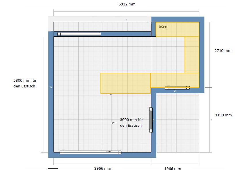

Wir haben vor 6 Jahren neu gebaut und hier unsere Küche, wegen Mangel an Erfahrung, viel zu klein geplant. Nun wollen wir einen kleinen Anbau machen und die Küche neu planen und diesmal hoffentlich weniger Fehler begehen. Daher hoffen wir hier auf Tipps von euch mit Erfahrung.
Anbei ein grober Plan wie der Raum inklusive Anbau aussehen wird - die Maße für den Anbau sind natürlich noch veränderbar. In gelb unsere vorläufige Idee, wie die Küchenmöbel stehen sollten (noch ohne eine genauere Anordnung). Unser Hauptproblem ist, dass für den Esstisch (sollte ca. 90-100 cm breit und 200 cm lang sein) nur wenig Platz im Raum bleibt.
