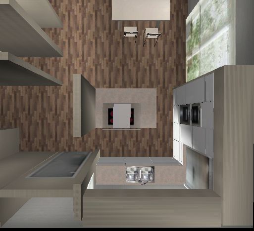

Wenn die Mauer links noch etwas variabel ist, kann man ihr ja vielleicht auch einen Durchgang spendieren und dann wieder fortsetzen. Das hat den Vorteil, dass man vom Flur kommend nicht immer um die Halbinsel herum muss. Oder man läßt das Mauerstück an der Insel sogar ganz weg.

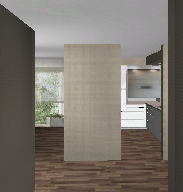

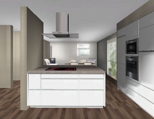

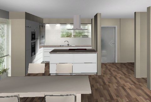

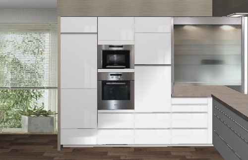

Die Insel ist jetzt "nur noch" 185 cm breit, dafür aber 120 cm tief.
In der Hochschrankwand habe ich den Vorratsschrank durch einen 60er Auszugsunterschrank ersetzt und einen Aufsatzschrank vorgesehen. Dahinter könnte der Gerätepark auf der APL stehen, obendrüber Gläser/Tassen.

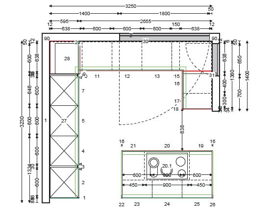

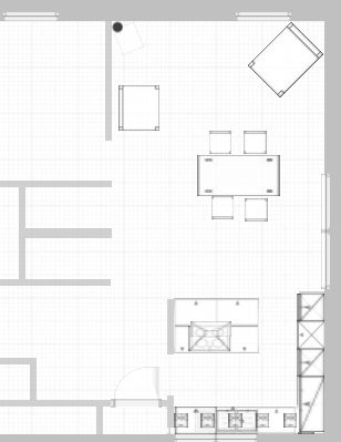

obwohl ich nun schon eine ganze Weile nicht mehr im Forum war, habe ich trotzdem an unserer Küche weitergeplant. Der finale Plan sieht jetzt so aus:
Auch bei den Vergleichen der einzelnen Küchenstudios und mit den Preisverhandlungen hat es Fortschritte gegeben und ich war schon fast soweit jetzt endlich zu unterschreiben, für eine Alno Grifflos Starline Hochglanz weiß. Und plötzlich kommt mir ein Bekannter dazwischen, der jemanden kennt, der Küchen aus Norddeutschland besorgen kann und der bietet mir eine Küche mit gleicher Ausstattung für 3750,- Euro günstiger an.
Das Küchenstudio will den Hersteller nicht nennen, weil es eine "umgelabelte Hausmarke" ist, aber ich bin sicher, dass es sich um Bauformat handelt. Sie haben mir allerdings gesagt, die Qualität wäre mit SieMatic vergleichber, was man doch von Bauformat eigentlich nicht sagen kann.
Kann jemand was zu Bauformat R10CP Weiss Hochglanz im Vergleich zu Alno sagen? 3750,- Euro ist ja eine ganze Stange Geld, aber ich habe Bedenken eine Küche zu kaufen, die ich nur vom Papier kenne?

AW: Neue Küche in Neubau: Kritik & Anregung gewünscht
Hallo Sandra,
wo kommt denn die Spüle hin? Und ist die dann nicht etwas weit von der Kochinsel entfernt?
Was ist denn jetzt alles in der Hochschrankwand untergebracht? Und warum unbedingt noch die zusätzliche Ecke, die dann in einem 40er und 30er Schrank endet?
die Spüle ist gegenüber der Kochinsel unter dem Fenster. Mir gefällt die Planung einfach so am besten, auch wenn nach allgemeingültiger Meinung der Abstand zwischen Kochen und Spüle vielleicht etwas zu weit ist. Aber wir haben es mal "nachgestellt" mit einem fiktiven Nudelwassertopf und mir ist es nicht zu weit. Und die zusätzliche Ecke gefällt mir auch einfach so vom Bauchgefühl her und ich habe zusätzlich noch etwas mehr Platz.

P.S. In der Hochschrankwand ist von links nach rechts:
- Kühlschrank
- Vorratsschrank
- Backofen und Kombi-Dampfgarer
- hochgestellte Spülmaschine
- Jalousienaufsatzschrank
Nee, nee, die ist hier schon gut aufgehoben. Kann halt am Wochenende etwas dauern, es ist ja auch schönes Wetter.
Vielleicht kannst du schon mal etwas über das Frontmaterial und die Korpushöhe herausbekommen. Sind auch alle Schränke gleich?
Bei der Ecke finde ich 40+30er Schrank eine sehr unpraktische und verteuernde Kombination. Reicht da nicht ein 60er Schrank?
Und was ist nun in welchen Hochschränken enthalten?
Insgesamt hast du nur einen breiten Auszugsunterschrank ... sehr schade.

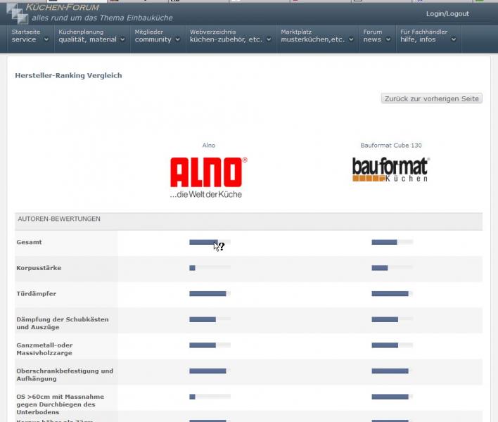

Ja habe ich.
Wenn ich mit der Maus auf so einen Balken halte, dann erscheint ein kleines Fragezeichen. Sollte da was passieren, wenn ich draufklicke?
Du meinst hier:
Weiß ich nicht, aber ich frage mal bei Michael.
Entschuldige die Einmischung Kerstin, möglicherweise liege ich auch falsch,
aber das Fragezeichen könnte bedeuten, die Beurteilungen beruhen, hmmm....wie drücke ich mich da aus... auf Aussagen, die für den User nicht verbindlich sind, sondern nur eine "allgemeine" Bewertung auf Grund der eingegangenen Informationen von Herstellern, Profis u.s.w. darstellen.
Ich denke, je mehr verwertbare und sachdienliche Hinweise eingehen, umso höher die Bewertung der einzelnen Kriterien und damit auch die Summe derer.
Ich bin der Überzeugung, Michael wird -wie alle anderen auch- dies sehr genau überprüfen, bevor diese "veröffentlicht" werden.
Mein Fazit:
Der User kann sich Anhand der dargelegten Kriterien ein Bild machen, wer was, wie anbietet und hat auch einen Anhaltspunkt über gewünschte Anforderungen seinerseits.
Nur halt ohne verbindliche Aussage
