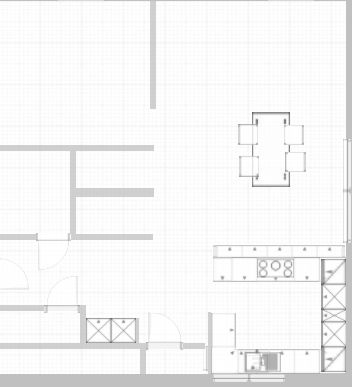

so vielleicht? Jetzt ist die Spüle näher zum Herd.
In der Ecke neben den Hochschränken hätte ich gerne so einen Aufsatzschrank wie in "Ullas Küche". Ich krieg das mit dem Alno -Planer nicht hin. Wisst ihr was ich meine?

jetzt sitzt die Spüle in der Ecke und es kommt nur noch 1 Person ran - die klassische Engstelle, wenn man zu mehreren kochen möchte :tounge:.
Also entweder verkürzt Du den Abstand zwischen Herd-Zeile und Spülzeile auf 120cm; oder Du nimmst Herd und Spüle auf die gleiche Zeile :2daumenhoch: was zum Arbeiten immer praktisch ist, oder Du baust eine kleine 2. Spüle auf die Herdinsel
Das was Du suchst nennt sich im Forensprachgebrauch einen "Ulla-Schrank" den bekommst Du über die F4 - Taste gezaubert ;-)

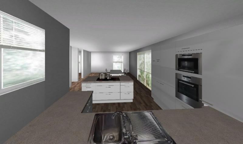

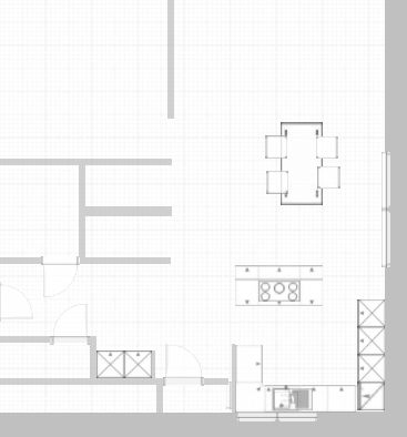

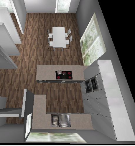

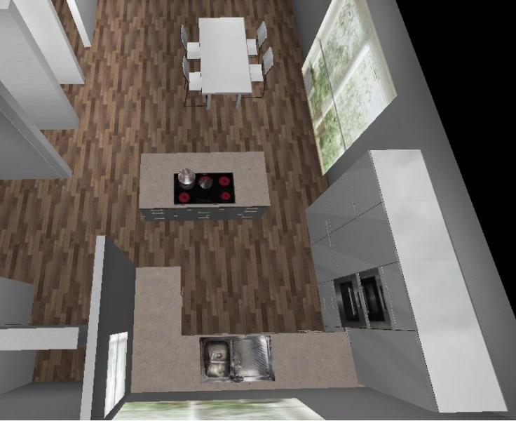

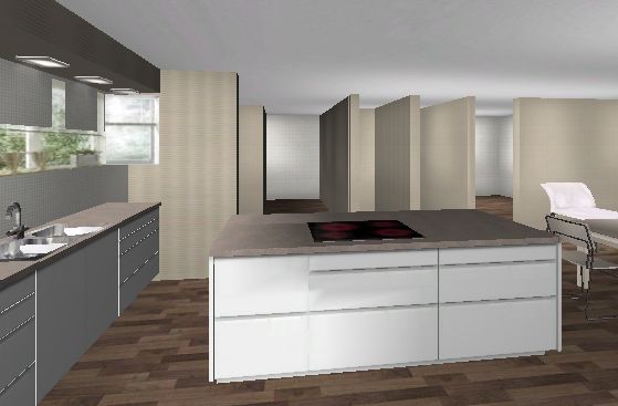

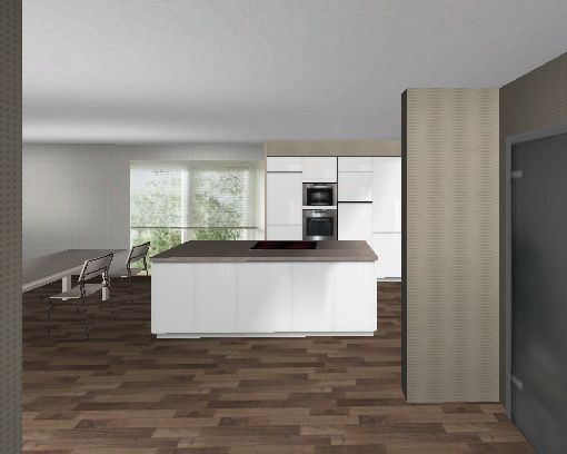

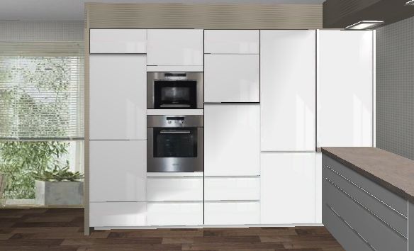

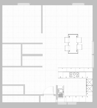

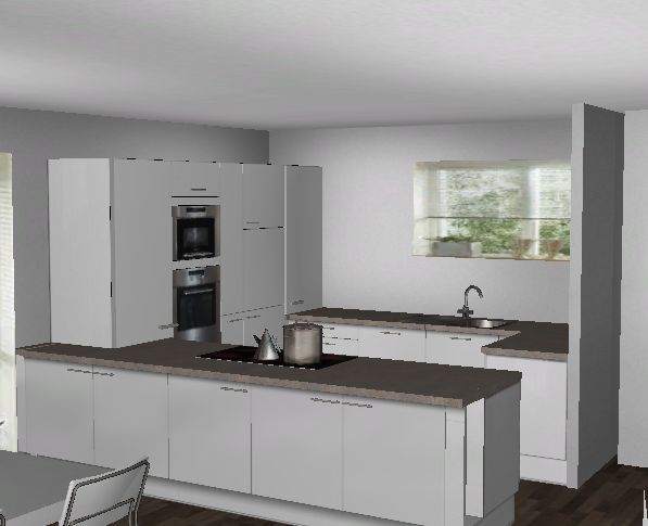

0 Grundriss - 26.04..JPG 1 Vogel - 26.04.jpg 2 Sicht - 26.04.jpg 3 Sicht - 26.04.jpg

Obwohl ich wirklich selten Gänsebraten mache, hast du Recht und ich habe davon abgesehen, den BO oder Micro in den Ulla-Schrank zu planen. Ich denke es geht auch anders.
Die Spüle habe ich wieder auf die gegenüberliegende Seite verfrachtet. Der Abstand zwischen den Zeilen ist jetzt zwar 150-160cm, aber ich hab's ausprobiert und ich finde es ist machbar. Leider geht's nicht anders und eine extra Spüle neben dem Herd gefällt mir nicht so recht.
@KerstinB
Der Durchgang in die Küche ist jetzt knapp 80cm. Ich hab's hier zu Hause mal ausprobiert und ich finde es reicht so gerade. Ausserdem hatte mein GöGa die glorreiche Idee die Haustür an der anderen Seite anschlagen zu lassen, so dass wir im Zweifelsfall etwas flexibler wären und den Durchgang breiter machen könnten.

Sorry, aber das gefällt mir leider gar nicht.
Den Anschlag der Haustür zu wechseln halte ich für einen Fehler. So, wie es bisher war, tritt man ins Haus und hat Platz, jetzt hat man die Wand vor der Nase.
Warum die Küche so schnapp ab bis genau zum Fenster? ... wg. dem Durchgang? :cool:
Der Anblick vom Wohnzimmer auf den Ullaschrank , der auf der APL steht, die dann da noch weitergeht :(
Ich denke, der Raum hat mehr. Beachte auch mal den Weg zur Terrasse von der Küche aus. Damit der halbwegs frei ist, hast du den Tisch schon recht weit planoben geschoben. Da soll aber auch noch Sofa etc. hin.
Ich bin leider gleich schon wieder weg, aber morgen habe ich mal ein bisschen Zeit.
EDIT:
Auch der Weg zum Kühlschrank vom Tisch aus ist ein ganz schöner Slalom.

Der Raum, in dem die offene Küche ist, ist nur Küche und Esszimmer. Das Wohnzimmer gibt es als sogenanntes TV-Zimmer extra, oben links, wo fälschlicherweise Bureau drinsteht. Sorry, das hätte ich vielleicht von Anfang an sagen sollen, aber für mich was das so klar, das ich das ganz vergessen hatte, dass der Architekt eine falsche Bezeichnung in den Plan geschrieben hat.
Kerstin, was die Haustür angeht finde ich nicht, dass man da die Wand vor der Nase hat. Im Gegenteil der Raum wirkt viel offener beim Eintreten. Die Tür wird ja nicht einfach nur gedreht, sondern auch das 30 cm Glasstück rückt auf die andere Seite. Die Wand rechts von der Tür zur Küche wird nur 60 lang (lt. neuem Plan) und dann schaut man eigentlich - über die Unterschränke hinweg - direkt in den ganzen Raum.
Richtig, die Küche muss fast bis zum Fenster, weil sonst der Durchgang zu eng wird. Aber ich glauber das sieht nur im Alno so super knapp aus. Die Küchenzeile wird an der Terrassenseite 310 lang und ich glaube dass wir Wandlänge 324 haben. Da muss ich aber mal gucken, wenn der Putz usw. drauf ist, aber 10 cm sollten schon noch übrig bleiben.
Den linken Ullaschrank auf der APL könnte ich breiter machen oder noch einen daneben setzen. Jetzt sind da noch 40 cm Platz.

Mit Platz meinte ich auch eher, dass man der natürlichen Eintrittsbewegung folgend in einen freien Flurraum kommt, wo man die Jacke ablegen kann usw.
Aber, wenn das nur Kochen und Essen ist, dann hat man doch noch ein paar mehr Möglichkeiten. Dann ist das doch ein großzügiger Raum, wo noch weniger Anlaß besteht, die Küche so knapp in die Ecke zu platzieren.
Wie groß bzw. für wieviele Leute soll denn ein Esstisch geplant werden?

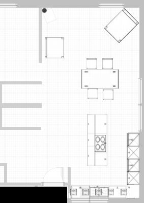

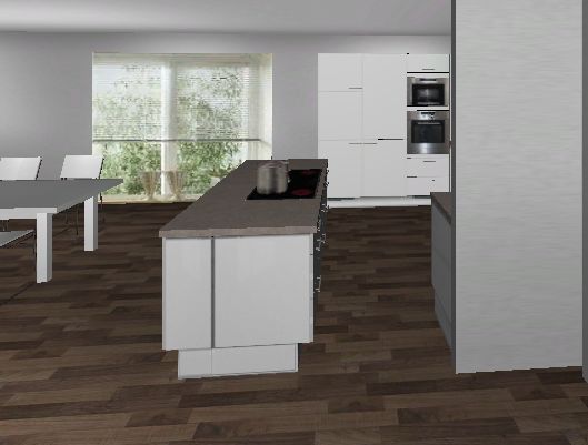

Jetzt mal einen etwas freieren Entwurf.
Zugang Küche / Terrasse ohne langen Umweg um die Halbinsel. Kühlschrank daher auch gut erreichbar.
Insel von allen Seiten gut nutzbar.
Für Tisch (hier mit 90x180 cm) und 2 große Relaxsessel bleiben immer noch fast 25 qm.
Man profitiert auch am Tisch vom geplantem Kaminofen.

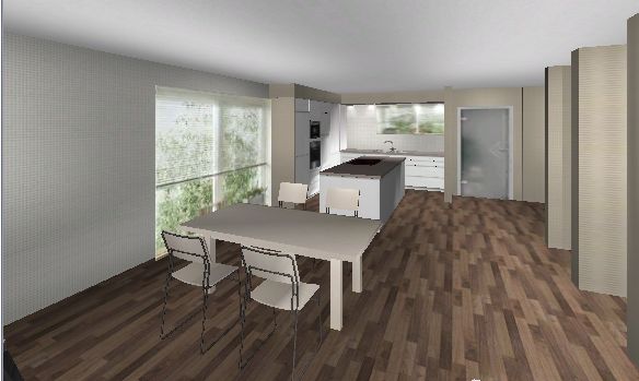

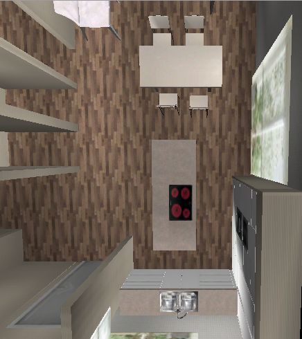

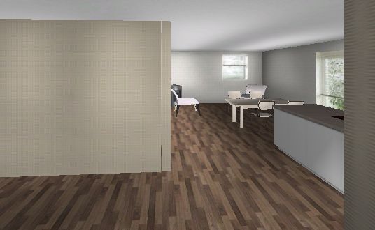

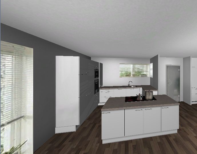

Vielen Dank für die Planung der neuen Variante. Mir gefällt es sehr gut, bis auf die Ausrichtung der Insel. Ich möchte nicht mit dem Rücken zur Terasse und dem Blick zum Flur bzw. Kellerabgang stehen. Daher habe ich versucht die Insel anders zu platzieren. Das sieht dann so aus:
0 Grundriss - 28.04..JPG 1 Vogel - 28.04.jpg1 Sicht - 28.04.jpg2 Sicht - 28.04.jpg3 Sicht - 28.04.jpg
Anhang anzeigen Alno-Planer Insel.KPL
Anhang anzeigen Alno-Planer Insel.POS
Was hälst du davon?
