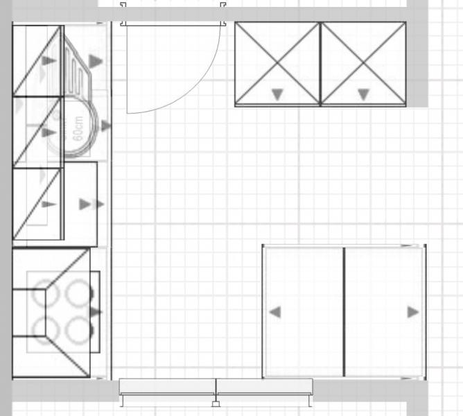

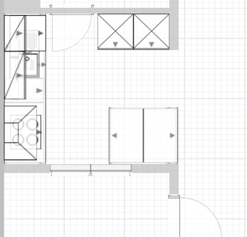

Bei APL frontbündig könnte es klappen mit übertiefen Unterschränken und max. Plantiefe von ca. 72 cm.
Also, die Wandzeile entsprechend tief.

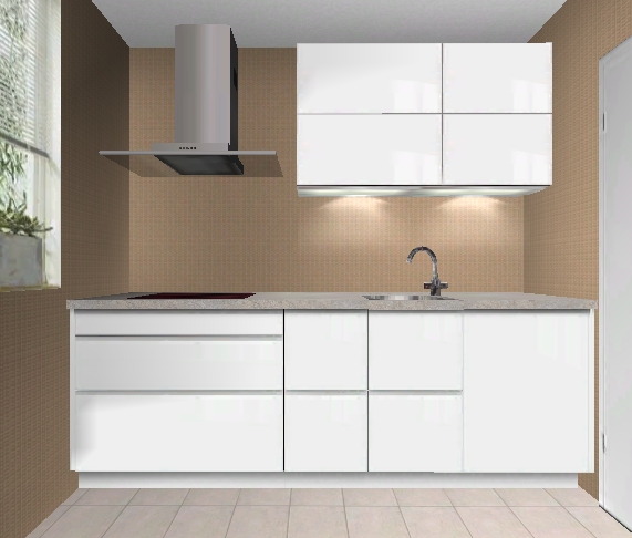

- 60er GSP
- 45er Spülenschrank, oberer verkürzter Auszug noch typische Küchenputzmittel, evtl. ein paar Handtücher, unterer Auszug könnte entweder Gelber Sack Müll sein oder Stauraum
- 40er Schrank, oben Bio/Rest und evtl. sonstiger Müll unter der APL, unten Stauraum. Wenn der Müllschrank nicht gewünscht, kann der 45er Spülenschrank auch mit durchgehender Front und dem üblichen Müllsystem, und diesen 40er hier würde ich dann im Raster 1-2-3 für Gewürze, Öle usw. wählen.
- 100er Auszugsunterschrank fürs Kochfeld. Bei Slimline APL wird die obere Schublade vermutlich nur für sehr flache Gegenstände nutzbar sein. Daher evtl. Raster 3-3- und im oberen Auszug dann eine Innenschublade für Kochbesteck etc.

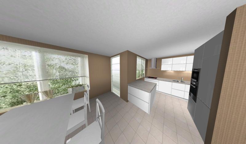

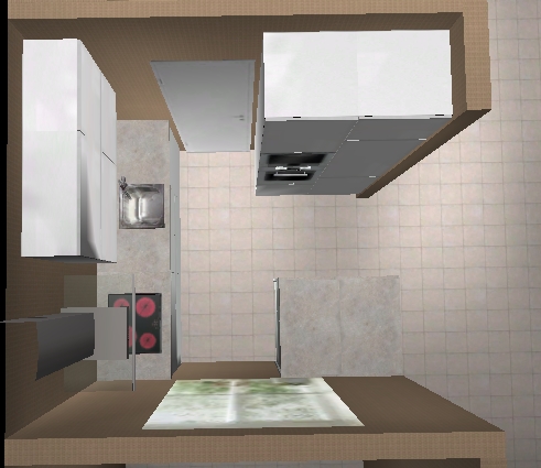

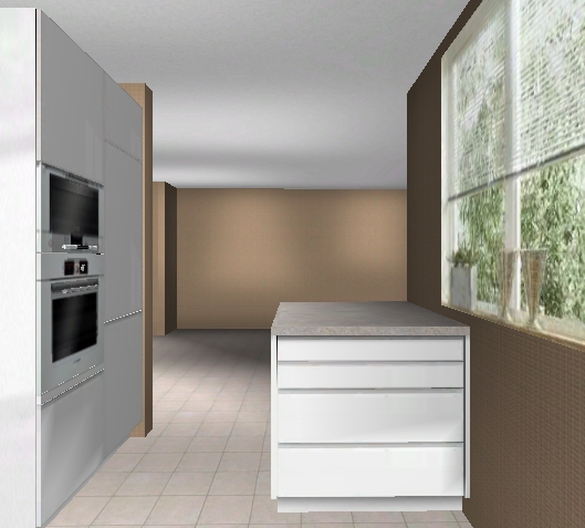

Dann eine Insel aus 2x90er Unterschränken, Richtung Küche im Raster 1-1-2-2, damit genügend Schubladen für Küchenhelfer, Besteck, Folien usw. entstehen. Zum Wohnbereich hin im Raster 3-3 evtl. mit Innenschublade. Dieser Schrank speziell für Geschirr und Besteck. Da kann dann schon jemand aktiv werden und den Tisch decken ohne den Koch zu stören.

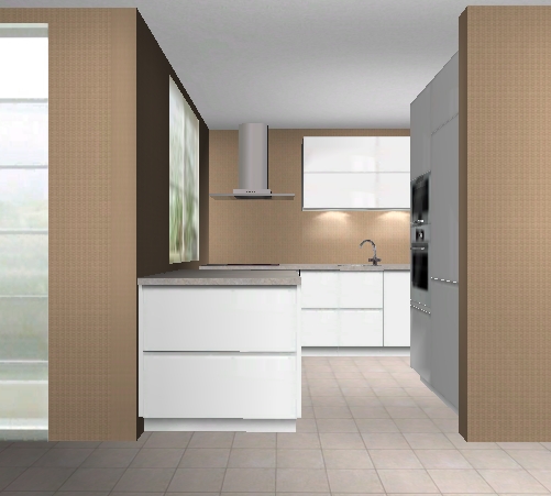

Die Halbinsel hat wg. nicht überstehender APL eine Plantiefe von 115 cm, das sollte genügend Abstand zur Kochfeldzeile schaffen.
Der Durchgang zu den Hochschränken dann ca. 95 cm, das sollte auch absolut ausreichend sein.
So können vom Balkon trotzdem noch Sachen auf die APL gestellt werden. Man erhält aber den optimalen Stauraum, weil Ecken vermieden sind. Und nebenher noch eine große Arbeitsfläche oder Buffetanrichtefläche usw.

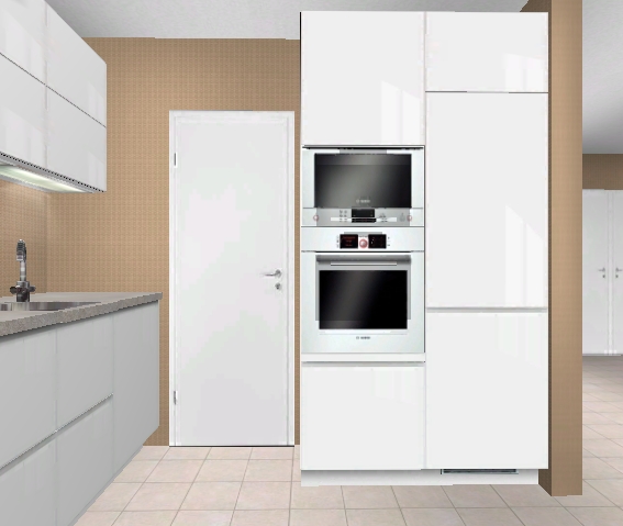

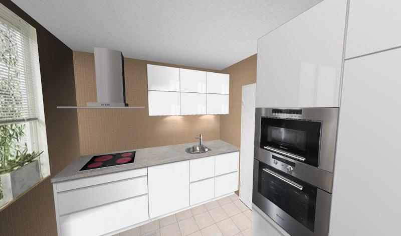

Backofen/Mikrowelle haben ja die weiße Front, da würde ich auf jeden Fall probieren, ob das zum gewählten Küchenprogramm wirklich gut paßt. Denn je nach Weißtönen könnte mir da eine Edelstahloberfläche glatt besser gefallen, zumal die DAH ja auch Edelstahl ausweist.
