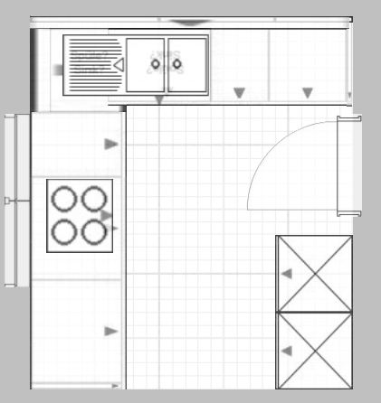

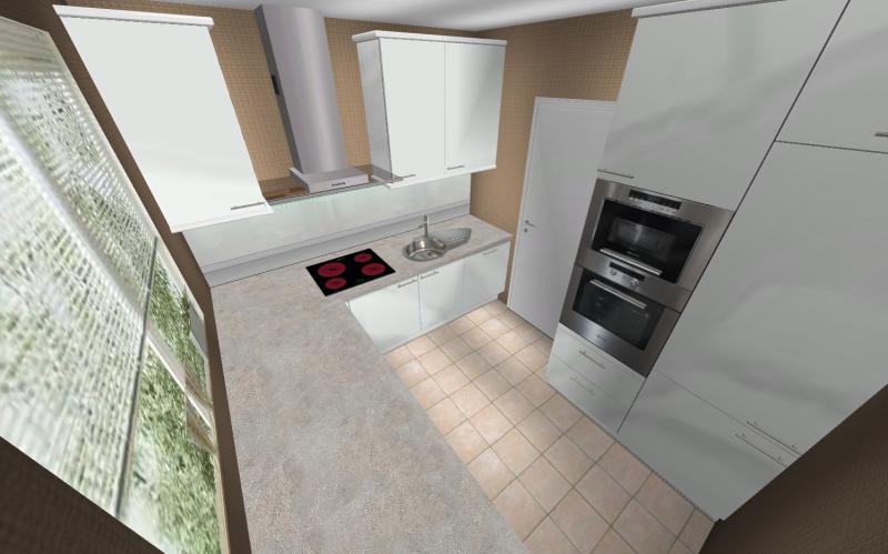

Hallo Zusammen,
ich versuche mich kurz zu fassen:
wenn alles klappt, dürfen wir in 10 Monaten in unsere neue WHG einziehen.
Der Grundriss unserer neuen WHG (siehe Anhang) lässt wenig Spielraum,
wir haben den Grundgedanken des Architekten fortgeführt und in der Planung umgesetzt.
Die Küchengeräte sind arbeitgebertechnisch von der Marke und Bezugsquelle "Für uns" her fix:
Siemens KI39FP60 Einbaukühlschrank
Siemens EH675MV11E Kochplatte
Siemens SX66U094EU Geschirrspüler vollinteg.
Siemens LC91BA550 Dunstabzugshaube
Bosch HMT85ML23 Mikrowelle
Bosch HBG78B720 Backofen m. Pyrolyse
wenn noch unter dem Backofen Platz wäre,
dann würden wir den Gefrierschrank dort unterbringen:
Siemens GI14DA65 Einbau-Gefrierschrank Flachscharnier
Bei den Farben sind wir aktuell auf Weiß hochglänzend bei den Fronten und Quarzit als APL-Farbe fixiert.
Des Weiteren haben wir uns folgendes vorgestellt:
Eckunterschrank soll mit 2 "Le Mans -Auszügen" ausgestattet sein
(115er Schrank ist ausreichend, Kochfeldeinbau ist bei "Le Mans" Ausführung in der Regel möglich, Karussell scheidet dagegen aus)
Die Arbeitsplattentiefe auf der fensterlosen Seite soll 70cm tief und auf der fensterseite 75cm betragen
Der Toleranzausgleich der Küchenabmaße soll über angepasste Arbeitsplattentiefe erfolgen,
eine Blende auf der rechten Seite (an der Tür) ist meines Erachtens nicht erforderlich
APL soll mit den Fronten abschließen und nicht überstehen, Wir liebäugeln mit einer SlimLine APL
Es würde uns sehr freuen, wenn Ihr unsere laienhaften Überlegungen auf "Herz und Nieren", sprich:
auf technische Umsetzbarkeit und praktische Sinnhaftigkeit überprüfen würdet.
Fragen und Anregungen sind gerne willkommen und werden nach bestem Wissen und Gewissen beantwortet.
Viele Grüße aus der Frankenmetropole
Agnes und Martin

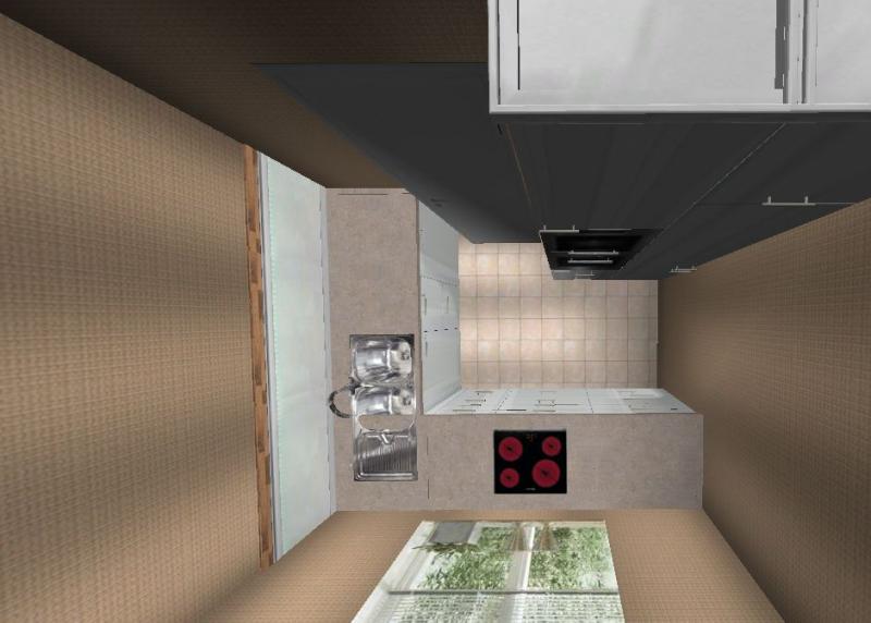

AW: Neue Küche für neues Zuhause
:welcome:
- Als erstes wuerde ich raten, Le Mans weg. Wozu der, und auch noch 2 Fach, in einer 7 qm Kueche (nicht gross). Ein Le Mans verbraucht viel aeusseren Platz durch die langen Schenkeln (kurz geht's sowieso nie bei einem Eckschrank, sonst kann man ihn auch nicht gescheit oeffnen und reinlangen), bietet aber viel zu wenig Stauraum innen. Lange Nachteile eines LeM. kannst und solltest Du unbedingt hier unter dem Thema 'Tote Ecke Gute Ecke' (Pflichtlektuere hier) lesen.
- Ueberhaupt in einer nicht so grossen Kueche ist zu fragen, ob ein Eckschrank sinnvoll waere und tote Ecke nicht besser waere. Auch wenn man meint, jeden qcm voll nutzen zu muessen. Evtl. durch die richtige Auslegung der Kuechenform, nach Moeglichkeit in 2 parallelen Zeilen, braucht Ihr keine Eckloesung und gut ist.
- Meiner persoenlichen Empfindung nach, lohnt sich eine Speisekammer direkt neben/nahe der Kueche nur, wenn Platz von allermindesten 3 qm (ohne Tuer) fuer Speise waere, sonst kann man sich neben den Regalen und Vorraeten drin nicht mal gescheit hinstellen und bewegen. Dann kann man nur Sachen rein stauen aber nicht rausholen, weil man drin sich nicht richtig bewegen kann. Und gerade, weil die Kueche auch nicht so viele Flaeche hat und man den jetzigen Platz fuer die Speise von Wohnzimmer aus sowieso nicht richtig sehen kann, wuerde ich die vorgesehene Speise einfach weglassen. Also, die Wand zur Speise wegmachen und die Kueche insgesamt dadurch vergroessern.
- Bei so einer nicht so grossen Flaeche sage ich immer, lieber die Flaeche weniger in verschiedenen Raeumen aufteilen und fuer Stauraum Schrankloesung vor einer minimalen Kammer bevorzugen. Grund: Man verliert unnoetig Flaeche durch die nicht-tragende Trennwand und Drehtuer auch noch, wenn es schon auf jedem qm ankommt. Bsp. ich koennte bei uns locker eine 1-2 qm Abstellraum in der Diele haben, aber ich waehle dafuer lieber 2 Einbauschrankreihen als Garderobeschrank und Aufbewahrungsloesung.
So viel fuer die ersten Ueberlegungen beim ersten Blick auf Euren Grundriss...
Viel Erfolg bei der Kuechenplanung und VG,
H-C
Hallo Martin!
Wärst du so nett und würdest auch den Alno Grundriss als Bild anhängen? Dann sieht man die Schrankbreiten besser.
Also Le Mans weg, da sind wir uns ja schon mal einig. ;-)
Was mir sonst noch auffällt ist das zwischen Spüle und Kochfeld kein bischen Arbeitsfläche ist. Das muß beides weiter auseinander, denn zwischen den beiden Sachen befindet sich die Hauptarbeitsfläche.
Sollte der Starkstromanschluss dort liegen kann ein Elektriker den ohne großen Aufwand in einem kleinen Kabelkanal über der Fußleiste verlegen.
Herd und insbesondere die Spüle wirken in die Ecke gequetscht. Zumindest für die Spüle ist doch reichlich Platz an der anderen Seite vorhanden. Wenn jemand vor der Spüle steht, kann keiner mehr die Tür öffnen.

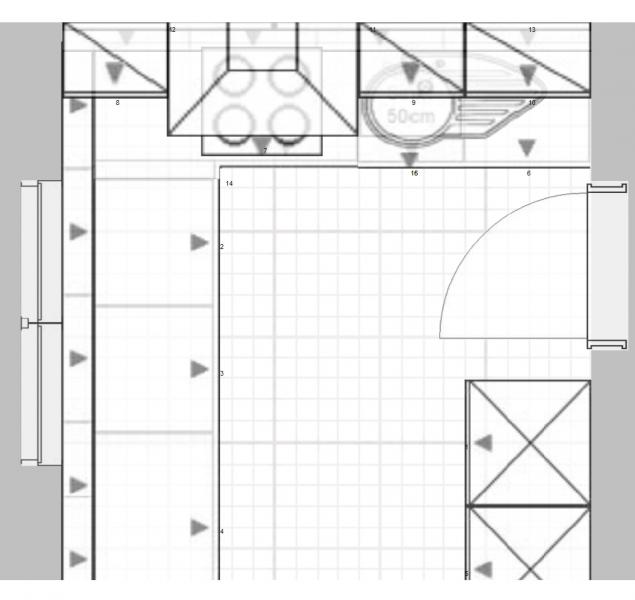

Hallo Martin,
ich habe mal zwei Planungen mit mehr Fläche zwischen Spüle und Herd geplant.
Beide haben ihr Vor- und Nachteile, aber im Gegensatz zur Architektenplanung doch mehr Vorteile;-)
Zuerst die Spüle Planoben
Beginnend Planoben rechts
  • 5 cm Blende
  • 60 cm GSP
  • 45 cm 3-3 z.B. für Müll unter APL und Kochflüssigkeiten
  • 125 cm Spüleneckeschrank, falls man an irgendwelche Anschlüsse so besser ran kommt, kann aber auch 60-er Spülschrank und tote Ecke sein.
  • jetzt folgt übertiefe Schränke, warum den Stauraum nicht nutzen, der sich durch eure tiefe APL ergibt, einige Hersteller bieten 70 cm übertiefe, andere 75 cm, schön ist, dass die zusätzlichen cm ganz dem Stauraum zufallen!
    • 50-er 1-1-2-2
    • 80-er 1-1-2-2 oben drauf das Kochfeld (warum eigentlich kein 80-er ?)
    • 80-er 1-1-2-2
    • Blende
-> Vorteil: Strom für den Herd lässt sich leicht verlegen,
Nachteil: Ist eine Deckenhaube möglich?
2. Variante
  • 10 cm Blende
  • 100-er 1-1-2-2 übertiefe 70 cm mit Herd
  • 60-er 1-1-2-2 übertiefe 70 cm
  • tote Ecke
  • 30-er 3-3 z.B. für Müll unter APL und Kochflüssigkeiten (übertiefe!)
  • 60-er Spülenschrank
    • könnte man auch durch 40-er 3-3 und 50-er Spülenschrank tauschen
  • 60 cm GSP
  • 60-er 1-1-2-2 (übertiefe!)
-> Nachteil, keiner, wenn das Haus noch nicht steht, sollte sich Wasser ja noch da hin legen lassen, wo man es braucht
Vorteil, keine Deckenhaube nötig, GSP auch vom Essbereich schnell erreichbar
@Sabine:
mache ich sofort, wenn ich am HeimPC bin
@Tabetha:
Die Arbeitsplatte am Fenster soll frei bleiben,
dadurch rutscht das Kochfeld und die Spüle recht eng zusammen.
Diese Anordnung ist uns bereits von unserer aktuellen Küche bekannt,
schränkt die Nutzung auch nicht sonderlich ein.
Das Fenster (zweiflügelig) soll als Durchreiche im Sommer dienen.
Die im Bild sichtbare Tür ist lediglich Zugang zum Abstellraum, da stört die Kollision der Schubladen mit der tür keine große Rolle.
Der Durchgang vom Essbereich ist meines Erachtens groß genug, selbst beim offenem Geschirrspüler kommt man vorbei.
Gruß
Martin

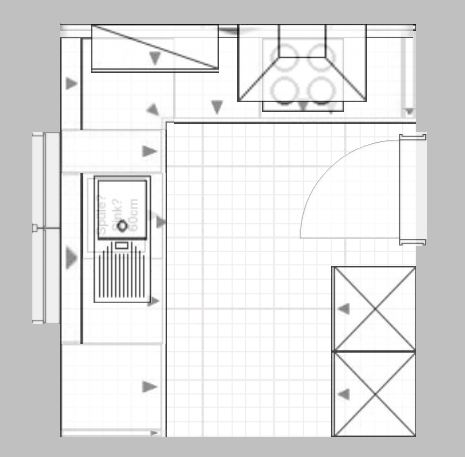

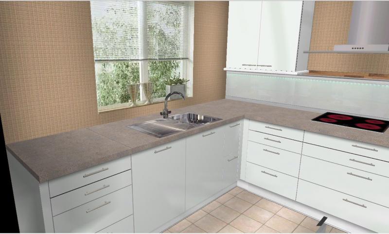

Guten Abend Zusammen
irgendeinen Tod muss man immer sterben, in unserem Fall ist die eine Wand recht zugestellt.
Zu dem Abstellraum, eine Gegenfrage: welchen Vorteil hätte der Wegfall?
Ich meine: relativ geringen
-> mehr Platz in der Mitte, mehr nicht.
Dafür hätten wir kein Platz für das Bügelbrett, Staubsauger, Küchenmaschine und nicht zuletzt Waschmaschine mit Wäschekorb
Um das optisch zu verstecken müsste man in Schränke investieren.
Unsere Küche wird keine Wohnküche (diese haben wir aktuell), aber durch die breite und offene Anbindung an den Wohnraum wird man die vermeintliche Enge kaum spüren.
@Angelika
Vielen Dank für die Vorschläge, wir werden das Fenster zwar nicht zustellen, aber Du hast uns auf eine neue Idee gebracht, Der Abstand zwischen Kochfeld und Spüle muss größer werden.
Ich versuche es noch heute in die Planung einbringen.
Viele Grüße
Martin

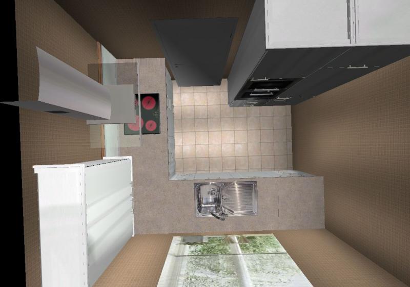

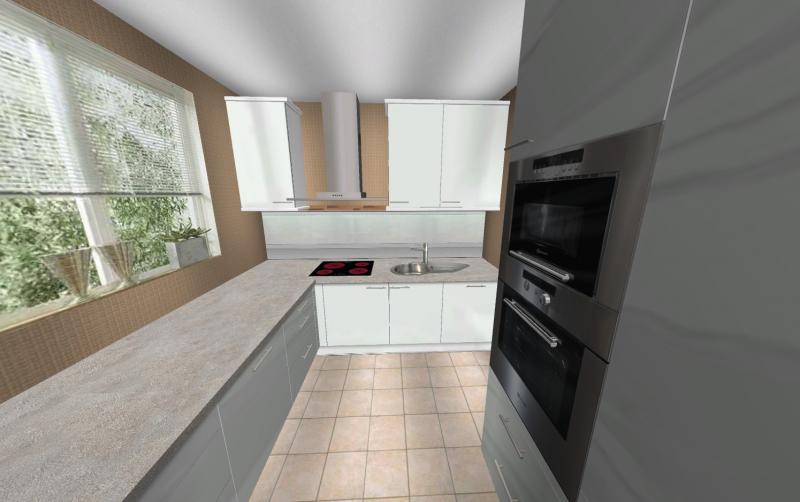

So,
gesagt -> getan ;-)
im Anhang die letzte Korrektur
Gruß
Martin

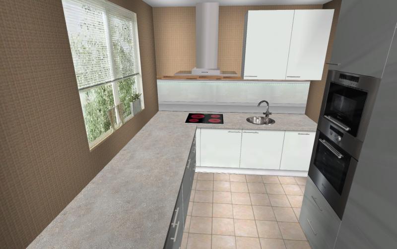

Ich kann mich mit der Herdposition so gar nicht anfreunden. Die beiden rechten Töpfe stehen dann schon auf der linken Arbeitsplattenebene. Eindeutig aus dem Arbeitsbereich des Kochs heraus. Du schreibst selbst, die Herdposition "schränkt nicht allzu sehr ein" - dieses "nicht allzu sehr" wäre mir schon zuviel für das nahezu wichtigste Gerät in einer Küche.
Das Fenster ist ja ziemlich breit, habe jetzt noch nicht den Alnoplaner aufgerufen, um das Maß zu erfahren. Ist das 1- oder 2-flügelig geplant?
Ich halte die Lösung Kochfeld/Spüle auch für oberungünstig.
