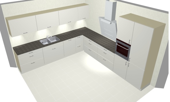

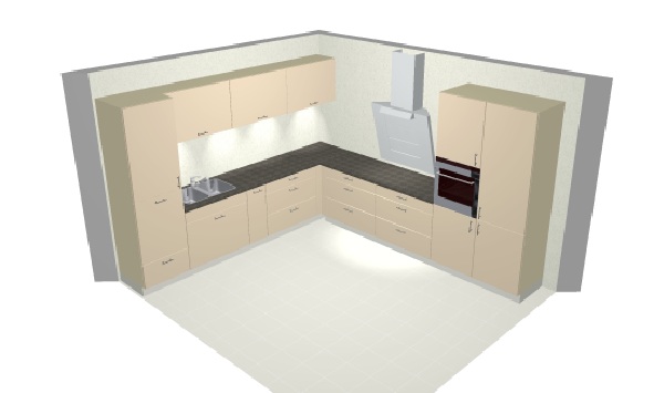

der Spülenunterschrank kann man mit einer (ganz) hohen Front versehen, dann wäre diese Front glatt oder verstiftet und hätte nur oben einen Griff.
EDIT: Also so wie der GSP nebenan.
Eine normale APL von 4 cm wird wohl für das Induktionsfeld und Schublade aussreichend sein.
Bei den Hochschränken könntest Du die Griffe horizontal anbringen lassen, das würde ruhiger aussehen, der Nachteil ist, dass es evtl. etwas mehr Kraft braucht den Kühlschrank zu öffnen.
PS: den Müllschrank würde ich evtl. nicht in die Ecke setzen.
EDIT 2: Wenn Du den BO dort haben möchtest, würde ich noch darauf achten, dass du noch eine schmale (ca. 2 cm) Wange dazu hast. Wenn dort keine Wange mehr ist, dann sieht man seitlich die Stärke der BO-Türe. Mich persönlich würde das stören. Foto siehe unten. Ist Geschmackssache und kostet natürlich Geld.
Edit 3: Blende am KS:
Es kommt auch auf die Stärke der Griffe an. Die schmalste Griffleiste, die ich kenne haben 2,1 cm und der KS muss natürlich
weiter als 90 Grad aufgehen, damit man die Schubladen rausziehen kann.
Ich sehe gerade, dass da ja die Leibung der Türe rechts vom KS ist. Bei vertikalen Griffen, würde der KS-Griff quasi in die Leibung reingehen, das spart Dir schon mal Blende. Wieviel trägt denn die Türenzarge auf
PPS: Den GSP ganz außen an die Wand hat schon viele Vorteile
GSP, Spüle, Müllschrank, Auszugsschrank wären da doch nicht schlecht, wenn Du Dich mit dem GSP an der Wand anfreunden könntest.
