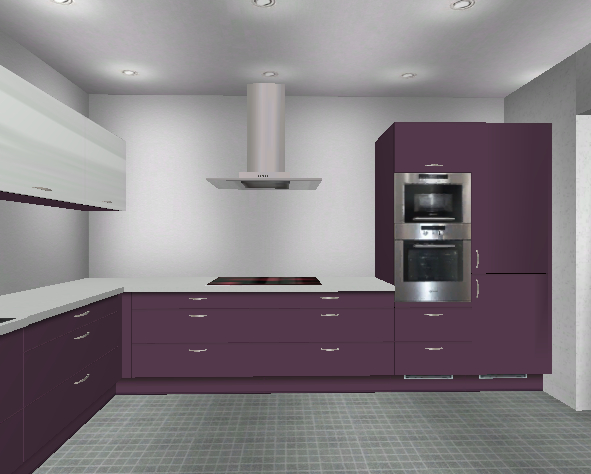

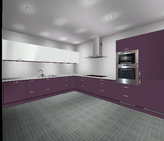

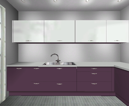

Trotzdem hier mal schnell den Alnoplaner angeworfen.
Von links reihum:
- GSP ... damit am Rand und schön in eine Richtung ausräumbar
- 30er Müll unter der APL
- 90er Spülenschrank mit 2 Becken und ohne Abtropfe, oberer Auszug, da verbleibt genügend Platz fürs Putzmittel, unterer Auszug ganz normaler Stauraum
- 90er Auszugsunterschrank insbesondere Geschirr, Besteck etc.
- 100er Auszugsunterschrank ... eher Küchenhelfer, Tupper, Schüsseln, Elektrokleingeräte etc.
- 100er Auszugsunterschrank ... Kochbesteck, Töpfe, Pfannen, Auflauf/Backformen etc.
über den 100ern kann das Kochfeld mittig angebracht werden. Alternativ statt 2x100 dann 2x80er und dann ein 1x40er .. praktisch wg. Aufteilung, Kochfeld dann mittig über den zweiten 80er, ragt rechts und links etwas über
- Backofenschrank, Kühlschrankschrank
Die Hängeschränke jetzt 3x90 und 1x60 in der Ecke. Das wirkt viel ruhiger, als wenn man jede vertikale Linienführung der Unterschränke wieder aufnimmt.
Der mittlere 90er könnte auch mit Glasfläche sein. Ich würde darauf verzichten, weil man so völlig frei darin ist, was hinter den Klappen steht. Glasflächen, auch satinierte, erfordern immer ein bisschen verstauen und achten auf die Optik, weil ja alles durchscheint.

AW: Neue Küche für neues Haus
Vielen Dank Kerstin.
Der Vorschlag gefällt uns sehr gut.
Ich habe dazu noch ein paar Fragen:
1.) Was ist der Vorteil vom Geschirrspüler direkt an der Wand?
2.) Durch die tote Ecke (65cm) ist an beiden Seiten der Rand nur noch 3cm. Gehen da noch die Türen auf, speziell am Kühlschrank und am Frost.
3.) Was für einen Schrank hast du zwischen Geschirrspüler und Spüle gesetzt?
4.) Was für ein Gerät ist über dem Backofen ?
Ich hatte oben geschrieben:
Von links reihum:
Ich habe jetzt nicht geguckt, welche Heißgeräte ihr genau wollt ... es könnte eine Mikrowelle sein, gerne auch hinter einer Klappe oder ein Dampfgarer oder gar kein zweites Heißgerät, dann eben einfach Schrankfach. Es ging ja mehr um die Hängeschränke.
Wenn die Türlaibung so sitzt, wie sie sitzt, dann reicht auch eine Blende von 3 cm, weil der Griff dann im Bereich der Türlaibung ist, wenn man die Kühlschranktür voll öffnet. Und evtl. kann man auch noch 1 cm bei der toten Ecke einsparen, hängt davon ab, wie gerade die Wände sind.
GSP am Rand .. siehe oben ... stört außerdem nicht, wenn man sie bei Kochaktion mal auf lassen will, weil man alles, was man nicht mehr braucht, gleich verstauen will und nicht immer Klappe auf, Klappe zu machen möchte.

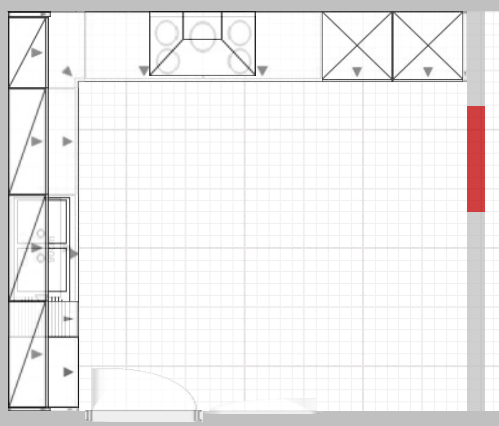

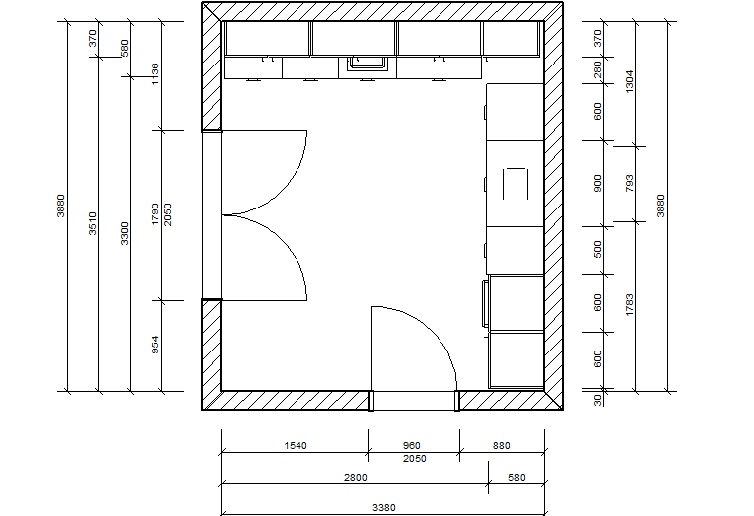

So wir haben die Planung jetzt noch mal geändert.
Als Problem sehe ich etwas, dass mit der toten Ecke (65x65) jetzt links und rechts nur noch 3cm Luft zu den Wänden sind.
Die Hängeschränke habe ich jetzt in der Ecke 5cm von der Wand weg, setzt man da eine Paßleiste dazwischen, wie auf der anderen Seite?

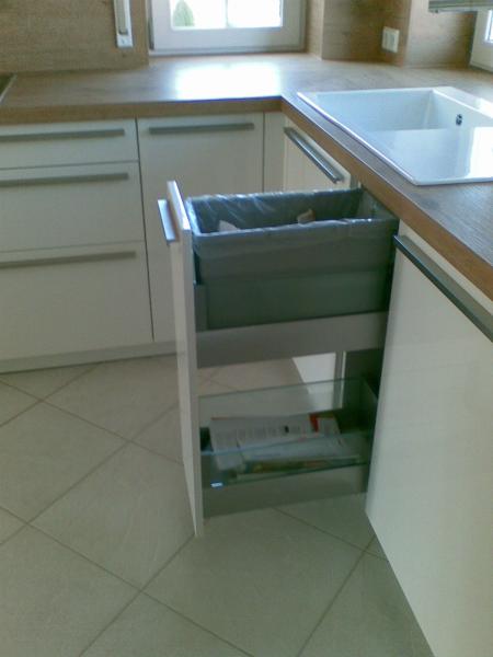

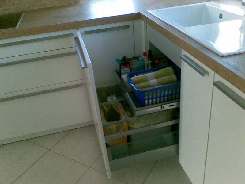

Hallo MK,
hier ein Beispiel aus meiner Küche.
Da siehst Du den Spülenunterschrank mit einer hohen Front. Stelle Dir hier mal das Einwerfen des Mülls vor. Das andere Bild ist mein "Müll direkt unter der APL" allerdings als Sonderanfertigung, da ich optisch vorne eine durchgehende Front haben wollte.
Bitte stelle Dir nun vor, wie tief Du greifen musst, damit nicht ständig die Innenseite vom Spülenunterschrank beschmiert ist.
Weißt du jetzt was ich meine????
Ich liebe diesen Schrank, weil er so
- rückenschonend ist und mir
- auch sicherlich schon einige Putzaktionen (Innenseite vom Spülenunterschrank) erspart hat
- Kartoffeln etc. schäle ich gleich direkt rein.
- Außerdem kann bei uns einer am Wasserhahn stehen und man kann trotzdem noch an den Müllschrank

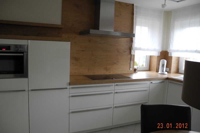

Beispiel für Kochfeld über 2 x 80er Schränken.
@KerstinB
Wir tendieren jetzt immer mehr zu deinem "lila" Vorschlag.
Nur der Geschirrspüler am Rand überzeugt uns noch nicht ganz. Da kleckert doch alles an die Wand bzw. die Terassentür.
Was bedeutet denn bei dem 30er Müllschrank "Sonderanfertigung". Das klingt erst mal teuer. Macht das Nolte überhaupt?
